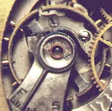

Este principio de hacer elementos "bimetálicos" también reza para los volantes. Concretamente hay bastantes relojes de bolsillo de principios de siglo XX y con cierta calidad que tienen lso volantes bimetálicos:
Siento que la foto no sea de mejor calidad... pero es lo que me ha dado Google de forma rápida :huh:
De todos modos creo que se ve que el volante está formado por dos partes y cada una de ellas es de un metal diferente.
En fin... y hasta aquí he podido llegar... si hay algún error, ruego seáis piadosos y lo corrigáis! :)
