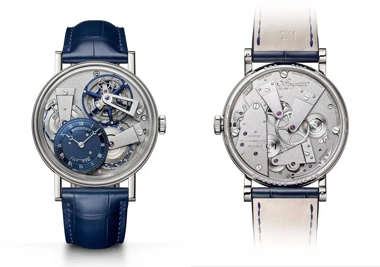

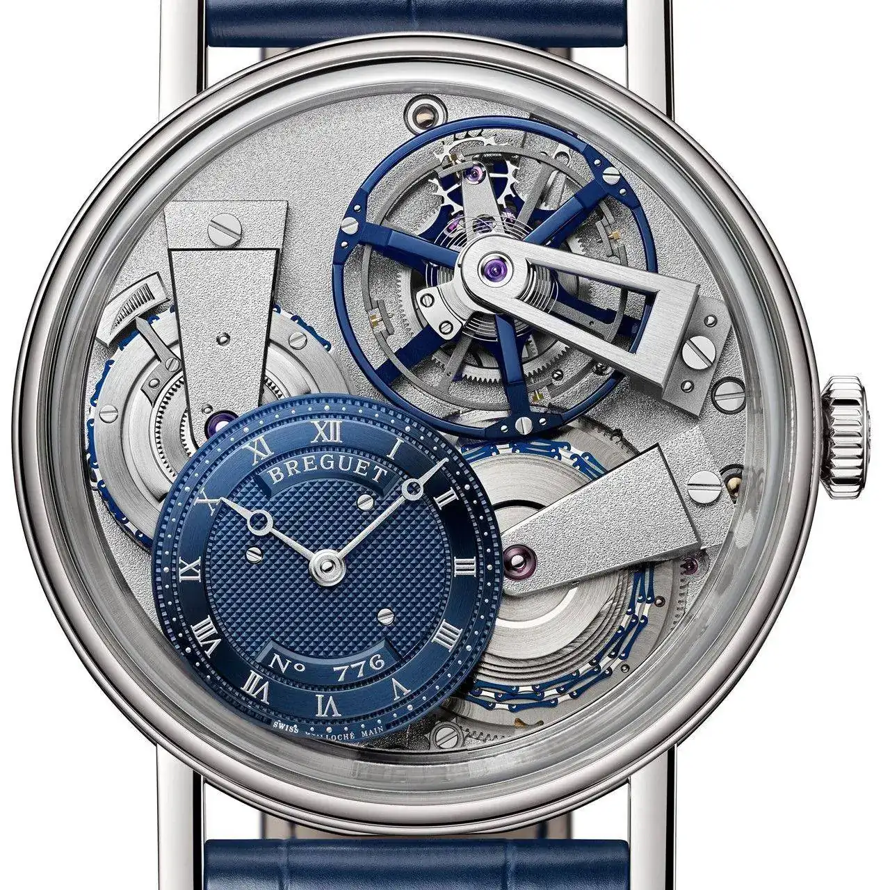

Tal vez el invento más celebrado de Abraham-Louis Breguet, el tourbillon solucionaba la falta de precisión causada por la posición vertical que adoptaban los relojes de bolsillo en los chalecos masculinos. En el modelo 7047 se complementa con un dispositivo de transmisión de huso-cadena que tiene la propiedad de optimizar la regularidad de marcha del reloj, garantizándole un par constante con independencia de su nivel de armado: cuando el barrilete está completamente armado despliega su máxima fuerza. La cadena actúa entonces sobre la parte alta del huso y, por consiguiente, sobre su pequeña circunferencia. A medida que la cadena se desenrolla, su par disminuye, pero actúa en paralelo sobre la parte más ancha del huso: su base. Gracias a este dispositivo, la fuerza de la energía suministrada es constante.

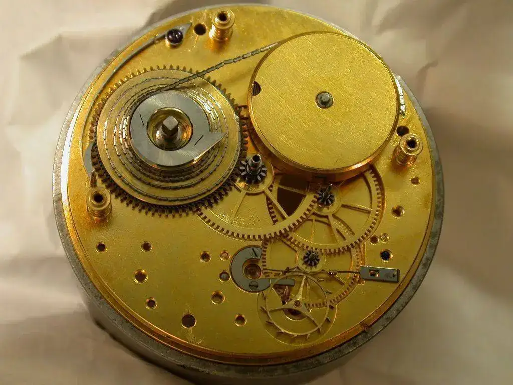

Que maravilla de reloj. Es curioso que en este homenaje incorpore un fusee y no un trinquete como en el original. Totalmente de acuerdo que este sistema permitía y permite un mejor isocronismo, pero era más complicado y costoso de fabricar y los relojes que lo incorporaban ganaban en volumen. Los ingleses fueron muy reacios a abandonarlo.

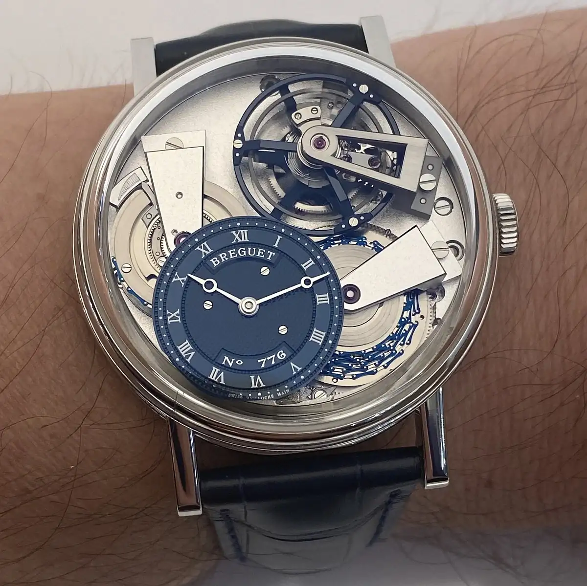

En mi pulsera, me gusta la manera de subrayar la cadena y la caja del tourbillon.
