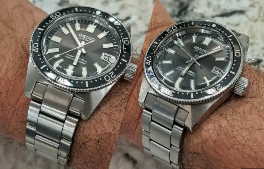

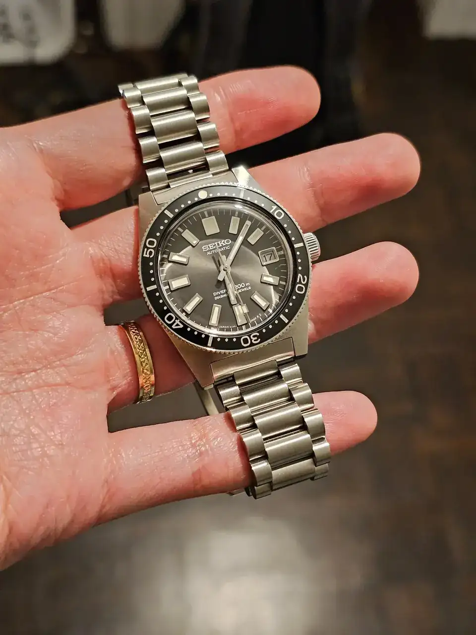

El tema es que empecé a ver en otros foros internacional como resolvían este 'problema', como por ejemplo usar el brazalete del SLA017 el cual encajaba perfectamente. El SLA017 tiene unas medidas de 39.9mm de diámetro por 14.1mm de altura pero su ancho de asas es de 19mm al igual que el SJE093 y además coinciden los orificios de los pasadores.
Pongo una foto del SLA017 (a la izquierda) con su armis y un SJE093 (a la derecha) con el armis del primero:

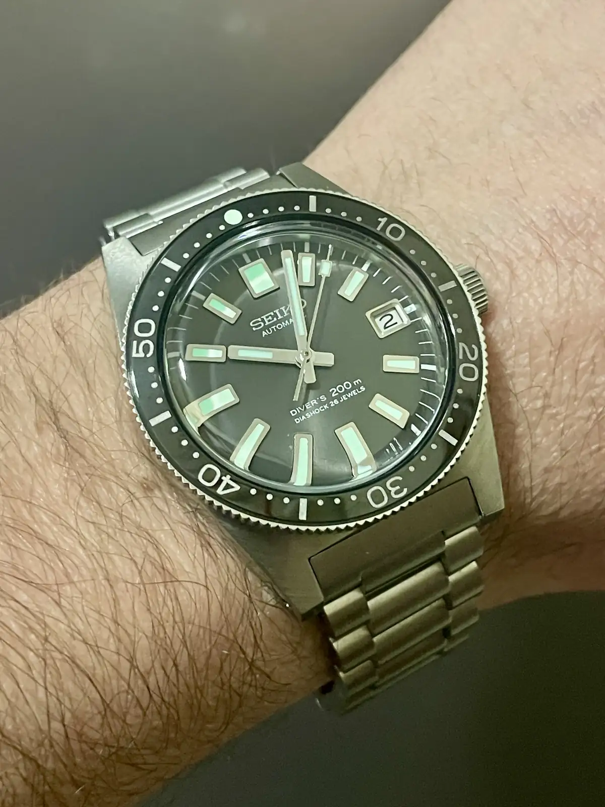

Otra solución para usar brazalete en un SJE093 es la que proporcionan también en algunos foros usando piezas de uncle seiko (uncle straps), que básicamente es usando los endlinks huecos del seiko 6105-800x y cualquier brazalete de 19mm que tenga un enlace centrar de 10mm como por ejemplo el US1450 para speedmaster FOIS. Tanto los endlinks que comento como el brazalete US1450 son los que ofrecen uncle straps como he comentado.
El resultado sería algo así:

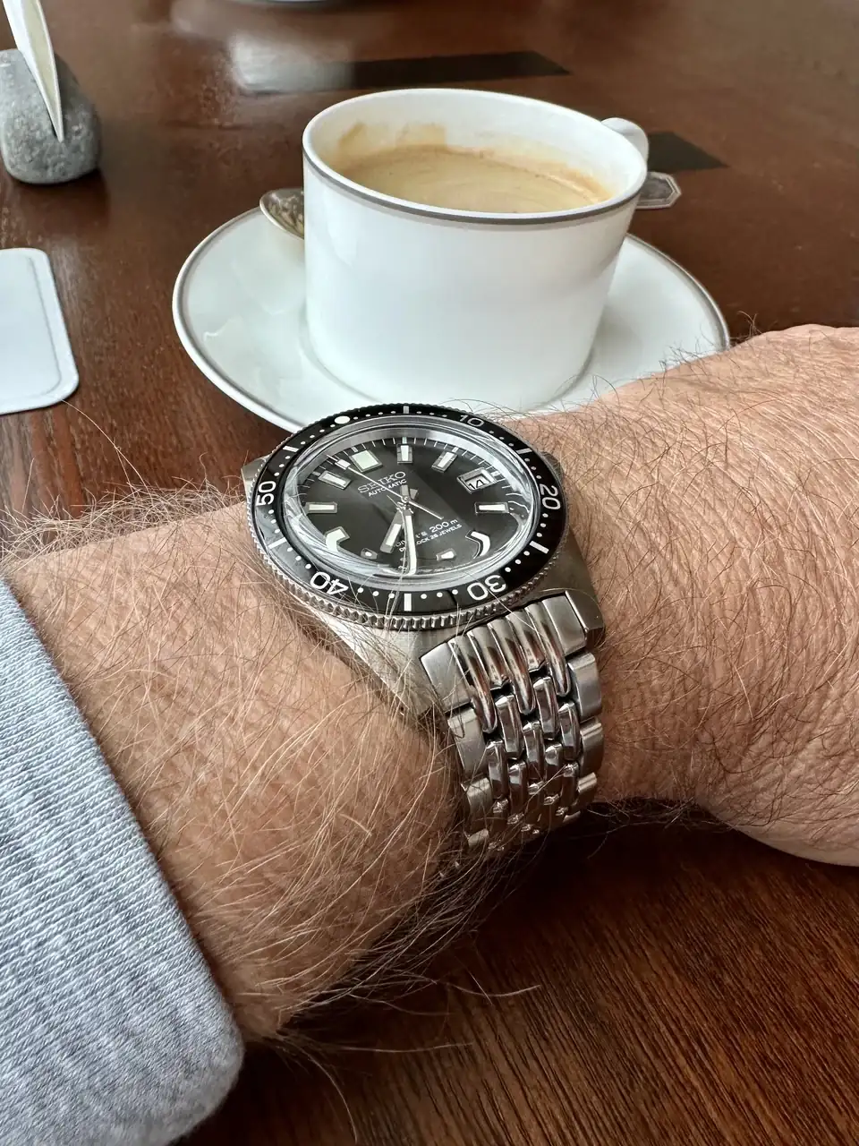

He encontrado otra solución; el armis BOR del Aquastar Deepstar II le encaja perfectamente:
A ver si alguien mas conoce otro armis que encaje! :)
Buenas, pues al final opté por una solución uncle seiko (unclestraps), que la verdad me gusta mucho como le queda:

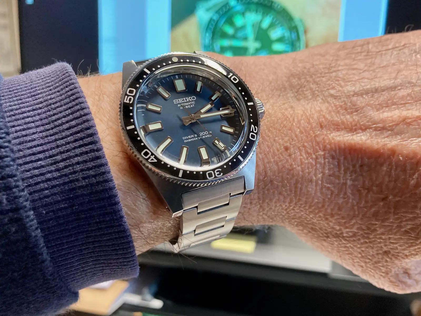

Al final me decidí por el brazalete de Uncle H-Link Bracelet (para Seiko 6105).
Hoy lo he recibido y lo he 'adaptado'. Aunque no coincide perfectamente, y yo soy un poco manazas, el resultado es bastante bueno.
En realidad la sensación, para mi, mucho mejor que tener el espacio libre que no me gustaba nada.
Pues lo dicho, agradecerte el haber publicado el hilo !!
Acompaño con una mala foto del resultado.
