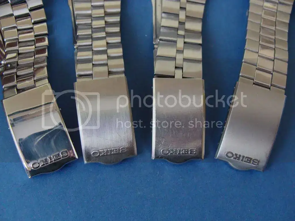

Hola compañeros.
Acabo de adquirir por ebay a un vendedor de Tailandia un brazalete de seiko vintage, y ya sólo viendo las letras del cierre y el relieve de las mismas, me he llevado un buen chasco...creo que es más falso que un billete de 4 euros. Lo peor es que el tío los vende al doble de lo que suelen costar, y cuando le dije que no era el original del modelo que decía ser, me dijo que efectivamente no, pero que integraba perfecto. No me dijo que fuera fake.
Pongo una foto con otros brazaletes y otros relojes míos para que veais la diferencia. Y no digo cual es, pero creo que no es complicado.
Tengo alguna posibilidad de que sea verdadero?. Yo creo que no, pero a ver si los más expertos me dan una alegría y me dicen que pueda ser verdadero.
El brazalete es el típico de seiko que llevaban modelos como el pogue de links en forma de H y generalmente firmados por la marca stelux (en este ni rastro).

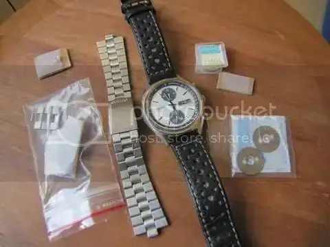

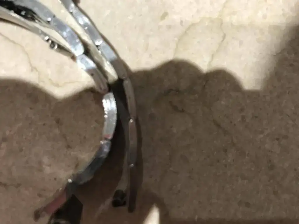

Ahora pongo una foto en el que se ve la diferencia de grosor con un verdadero stelux (y con la consiguiente diferencia de peso de uno y otro)
Creo que va a ir de vuelta, y si me hace una rebaja, como mucho me quedo los endlinks, que si parece que vayan a integrar bien en el reloj.
Por cierto, el reloj es un 6117 navigator timer que estoy poniendo "bonito".

Ser experto en brazaletes pues no, solo experiencia en Seiko, creo que es el primero de la izquierda, una de las claves es mirar la S de Seiko.
Otra es en el cierre los originales en la mayoría o pone Stelux o Japan.
Otra que no falla es cuando lo tienes en la mano y es el peso, algo no cuadra...

El Segundo por la izquierda. Parece una reproducción actual. Si te lo han vendido como original es una estafa. Sino, y te gusta, úsalo sin problema que no pasa nada.
El primero de la izquierda usa una tipografía diferente se nota en la s, e y k.
En un conjunto da el pego porque se ve desgastado pero no es el auténtico la proporción alto y largo no es la misma.
Fijo q el de la izquierda es un quiero y no puedo; los otros son genuinos si q si:-P......................
El,primero de la izquierda , tiene la grafía diferente...
Si en su anuncio lo vendía como original y has pagado con Paypal,,abre la disputa, si no es así.....pues a tener más cuidado la próxima vez ( a todos nos puede pasar).
Como ya te han comentado el cierre del primero por la izquierda es after.
Digo solo el cierre porque cabe la posibilidad de que el resto del armis sea bueno y haya sido sustituido solo el cierre por algun problema de deterioro.
Respecto al segundo por la izquierda la terminación del cierre es diferente pero los acabados y la serigrafía de Seiko es inconfundible.

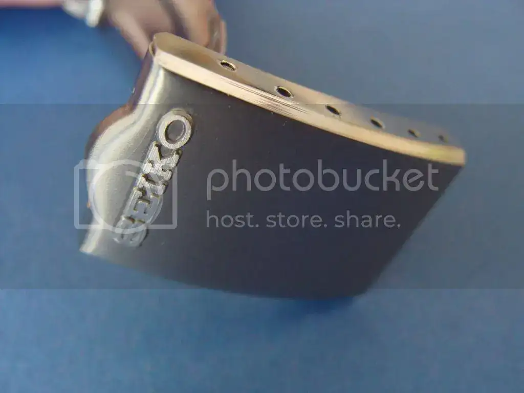

Este es uno NOS.
El cuerpo del cierre esta arenado y los laterales y cantos pulidos a espejo y para rematar las letras de Seiko estan cepilladas pero con esa terminacion que usa Seiko para los cepillados Solei de las cajas de sus cronos mas miticos.
En resumen, en una pieza de 3 centimetros se combinan las tres terminaciones basicas que se le puede dar acero; arenado, pulido y cepillado.

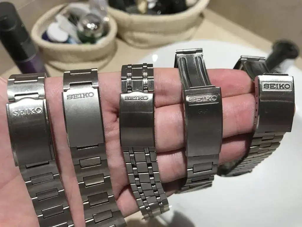

Por ultimo te pongo una foto del cierre NOS , primero por la derecha, con otros tres cierres similares en distintos estados.
El segundo por la derecha es un cierre sin restaurar pero con las marcas del paso del tiempo.
El tercero por la derecha un cierre mal restaurado, se ha cepillado todo.
Es lo habitual que se ve en la mayoría de los cierres restaurados de hecho es un detalle muy importante para distinguir esos relojes o brazaletes que se pretenden vender como NOS por ebay y otros sitios
Y por último otro cierre mal restaurado todo pulido.

Este es uno NOS.

Gracias Vicente!
Si el primero de la derecha es del JPS, el segundo del Bullhead, el tercero del UFO y el ultimo del Panda.
A este último cierre del Panda el pulido se lo mande hacer yo 😥, venia cepillado y pense viendo unas fotos de una unidad que tenía Trooper que originalmente era pulido pero no, es como los demas, arenado.
Lo que sigo sin saber es como esta terminado el brazalete, si es todo pulido, o como el del JPS combinado...un misterio de hecho solo he encontrado estas dos fotos con pinta de brazaletes NOS pero la calidad es tan justa que no me atrevo a aventurarme.
Seguiremos investigando [emoji23].

El segundo que tienes por la izquierda esta también NOS, se aprecian perfectamente los tres acabados.
Al final el arenado se marca muy facilmente y con los años de uso acaba pareciendo un cepillado y es facil que a la hora de restaurar un brazalete, mas si este es cepillado, se remate el cierre con el mismo cepillado en vez del arenado original.
