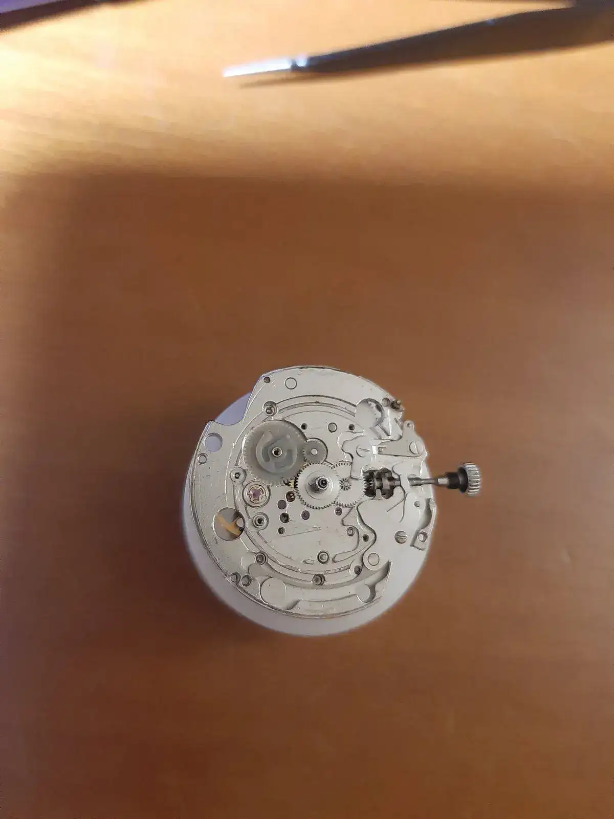

Hola a todos:
Estoy desmontando un Orient 46941 para limpieza ya que arranca y para. Antes de nada, el pase rápido de día de semana no accionaba, he limpiado el botón también porque estaba atascado de suciedad. Hasta ahí bien.
Al desmontar la parte de calendario, y después de liberar el primer disco de semana, compruebo las 2 piezas que actúan con el pulsador y al parecer están bien, el disco también tiene los dientes de la estrella correctos.
Lo que no entiendo es qué hace mover el disco si al pulsar el botón, solo actúa la 1a. pieza pero no arrastra la segunda con su codo.
He visto otras variantes del 46941 y la segunda pieza tiene un círculo que envuelve el codo para que arrastre.
Muchas gracias, perdonad mi desconocimiento.
Y saludos !
Os adjunto foto
    38,3 KB · Visitas: 113
Es logico que no pase la fecha. La pieza esta rota. Le falta un trozo.
Hola Ismabel,
Pues es verdad, he mirado la pieza con la lupa y se le ve el trozo quebrado. Supongo que originalmente haría la forma de círculo o pinza para agarrar.
Lo montaré así mientras, y supongo que tendré que buscar la pieza de algún orient de estos de desguace.
Muchas gracias, y saludos.
