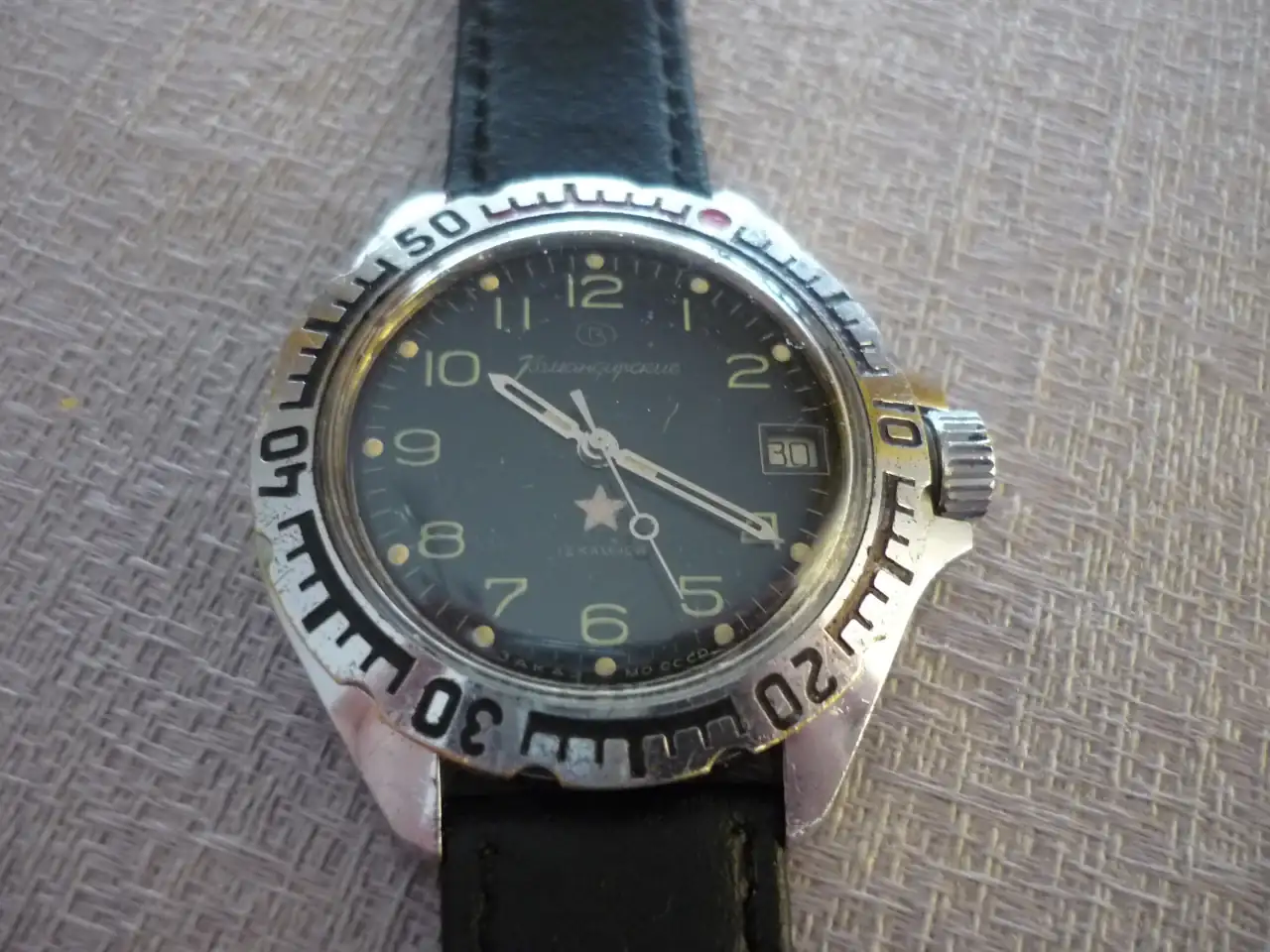

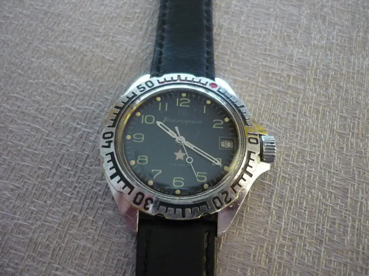

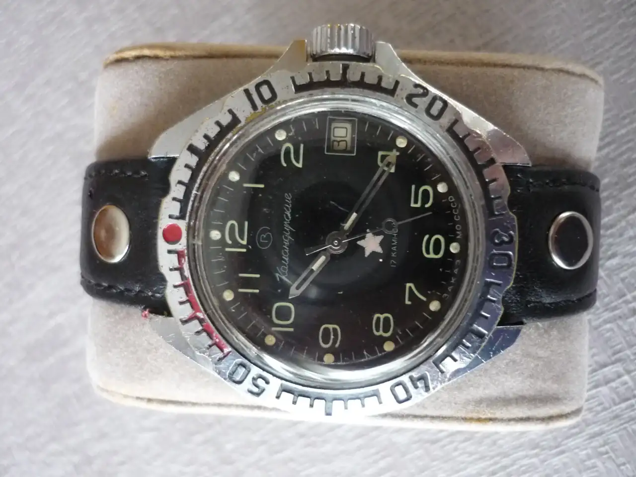

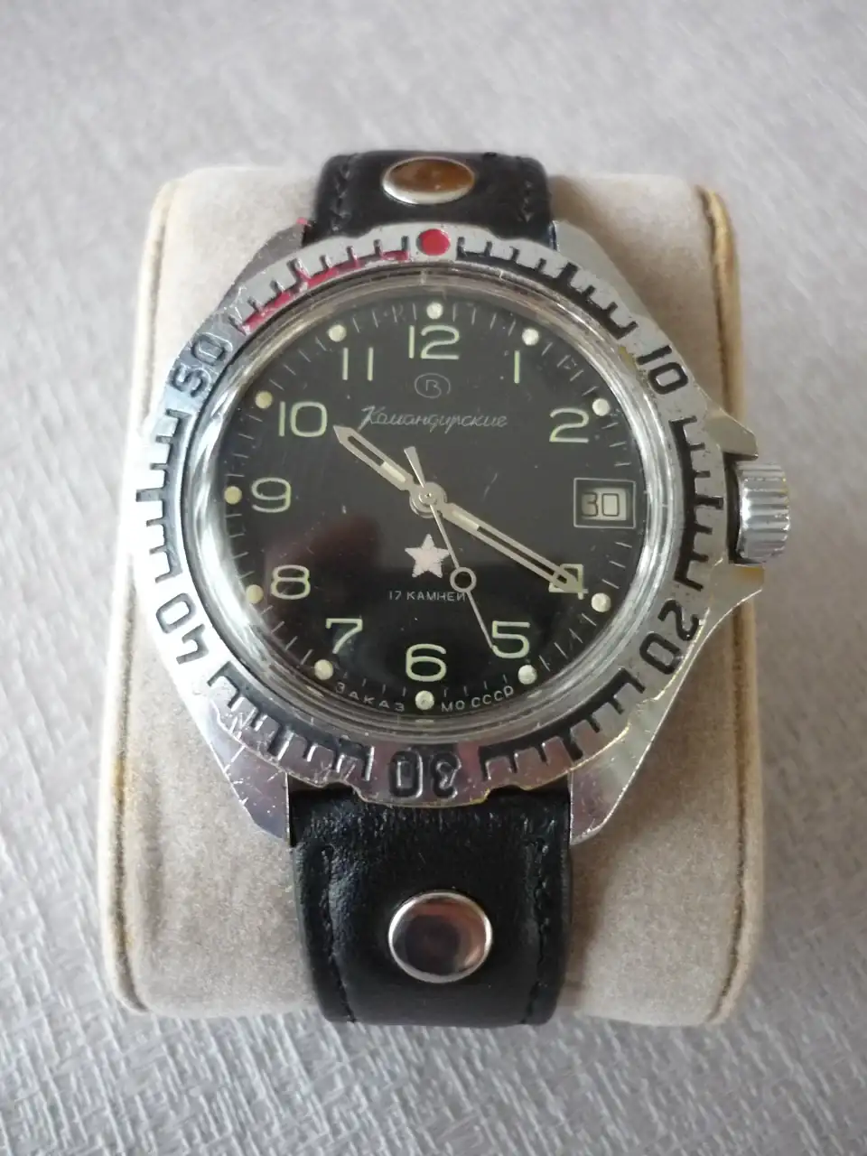

Muy buenas: Os enseño la última pesca en el mercadillo del domingo pasado.
No sé que calibre lleva, ni de que año puede ser. Agradezco toda la ayuda posible.
Os dejo unas fotos, una vez aseado y con correa que no le queda mal del todo (asas fijas)
Sabéis si la caja es cromada (creo que si)
Un cordial saludo a todos/as
Tony

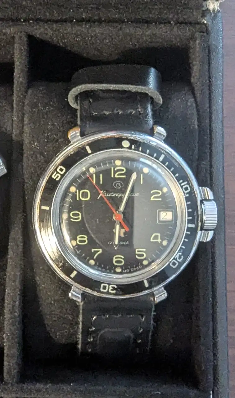

Pues has pillado un reloj bien chulo👍

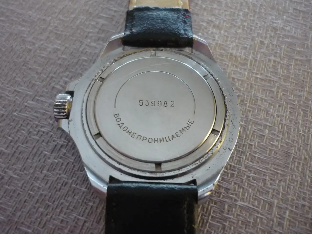

Como bien dices la caja es cromada en esos modelos. El movimiento creo que es un 2414 de 17 rubies de cuerda. El año?... Pues no lo sé. Si se sabe por la inscripción que aparece abajo que es de la época soviética y de los que compraba directamente el ejército: 3Aka3 Mo CCCP
Algo así como: encargado por el ejército soviético.
Lo que no te sé decir es si es totalmente original o no, esa caja la he visto en modelos civiles no en militares, pero desconozco si se usó en ambos. Seguro que en el foro hay compañeros que te pueden dar mucha más y mejor información.

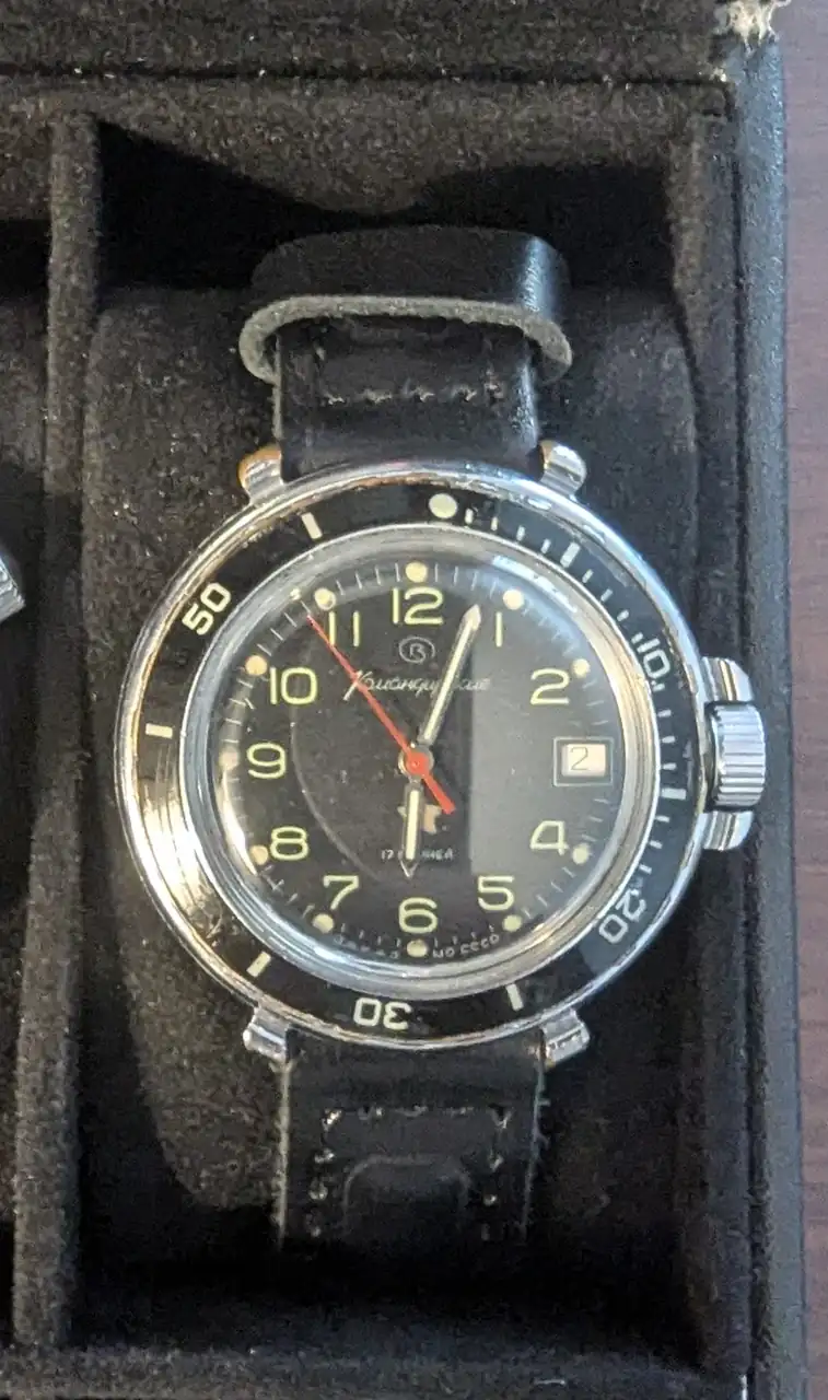

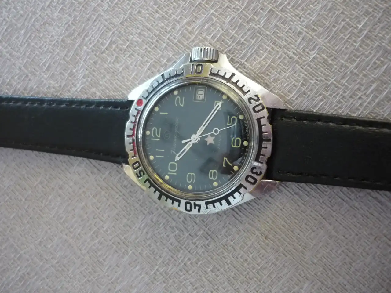

Una foto del mío:
Reacciones: Speedhawk, Zarsan, KIKEMORGAN y 1 persona más
Hola Tony, un reloj muy carismático y representativo de su época y lugar de procedencia, enhorabuena por la pesca.

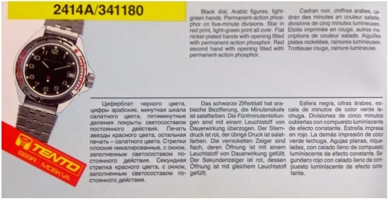

Se trata de un Komandriskie, producto de la factoría de relojes de Chistopol (Boctok/Vostok) de los años 80, concretamente el modelo 341180, equipado con el calibre 2414A. Los pasadores deberían ser normales, no es un modelo de asas fijas, por lo que ¿puede que estén simplemente muy apretados? La caja, en efecto, es cromada en este modelo.

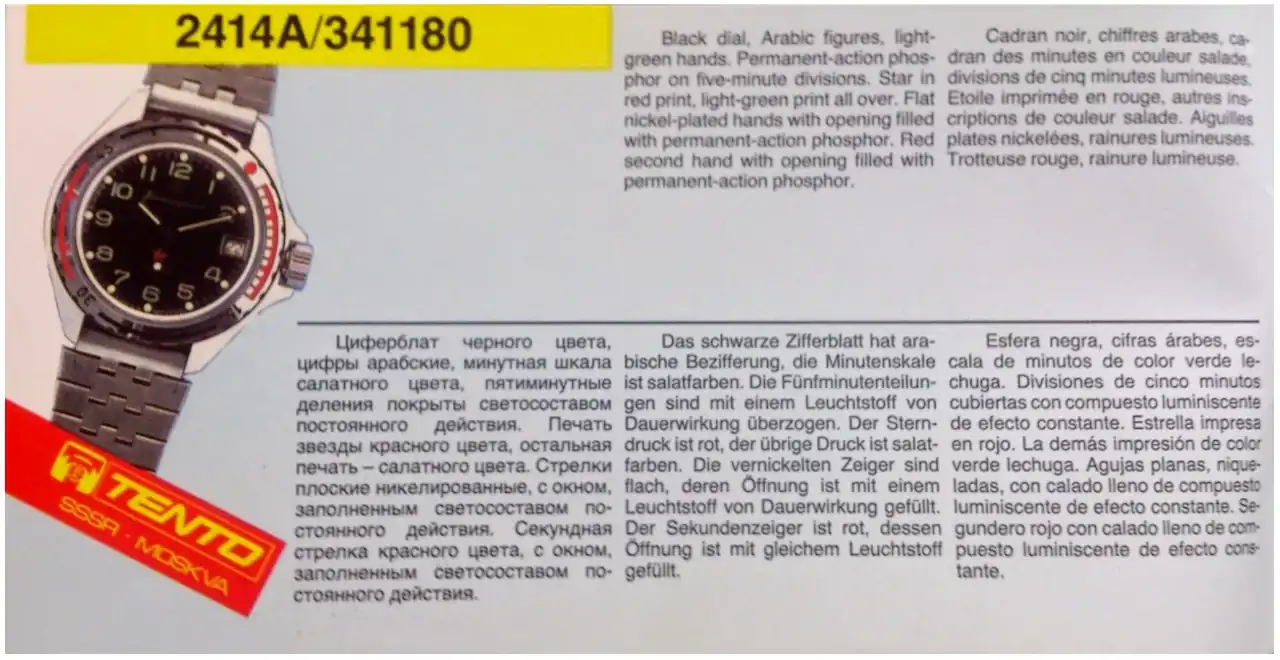

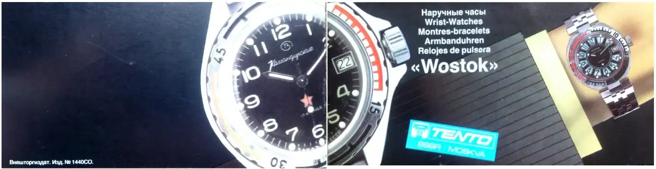

Se trata de un modelo de los años 80, todavía en periodo de la Unión Soviética, que es por lo que muestra la leyenda "Заказ мо СССР" en la parte baja del dial, que se traduce como "Por Orden del Ministerio de Defensa de la URSS" típico de los Komandirskie de aquella época. En principio, eran para venta exclusiva en los economatos destinados a los miembros del ejército, aunque en esta etapa tardía pasaba de todo. En catálogo, apareció en 1990, y como anécdota comentar que es uno de los modelos que se muestra en portada y contraportada, aunque tu unidad veo que está montada con un bisel ligeramente distinto, que en catálogo aparecía montado en otros modelos de Komanirskie. Te dejo aquí un par de capturas de dicho catálogo; la portada y la página correspondiente a tu modelo. ¡Un saludo!

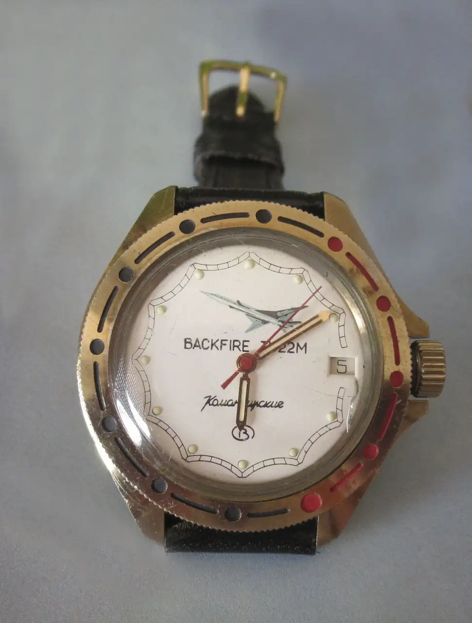

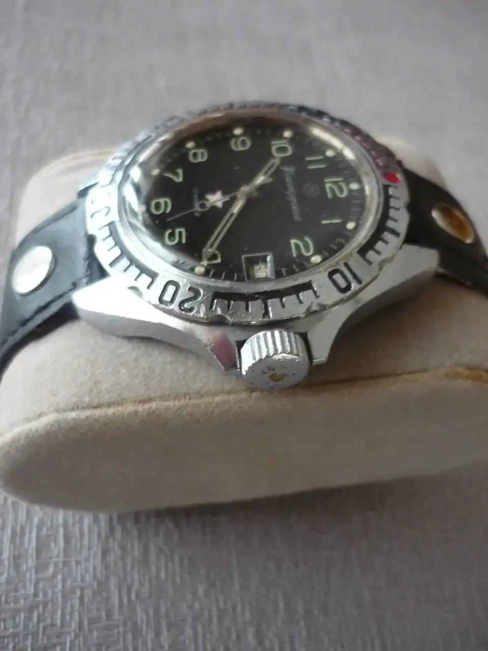

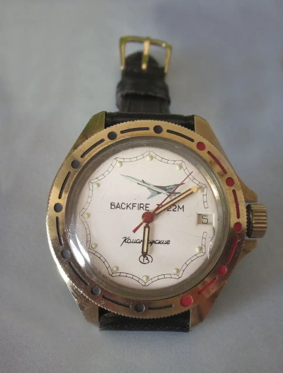

Yo no te puedo dar ninguna información. Pero también un día encontré este por un mercadillo y aunque está dedicado, parece ser, a un modelo de avión Tupolev no tiene ninguna inscripción militar. En este caso es chapado en oro. Si te sirve de algo .....
Reacciones: Speedhawk y OldTraveler
Ver el archivos adjunto 2920514
En este caso, no lleva ninguna referencia al ejército ni a la CCCP porque es posterior a su disolución. Como tampoco hace referencia a Rusia, podemos suponer su producción en torno a 1991, época muy turbulenta y sin certezas.
Es dorado pero no chapado en oro. Tiene un revestimiento de Nitruro de Titanio que le da esa apariencia, pero es más duro que un baño de oro. Estas cajas con tratamiento de Nitruro de Titanio también figuran por primera vez en un catálogo de 1990 de Vostok.

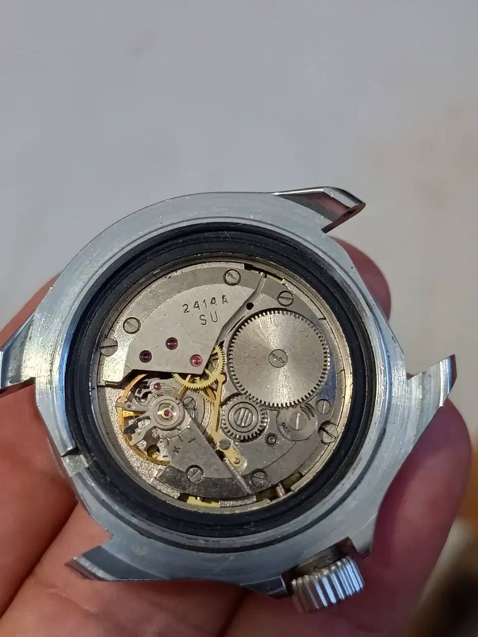

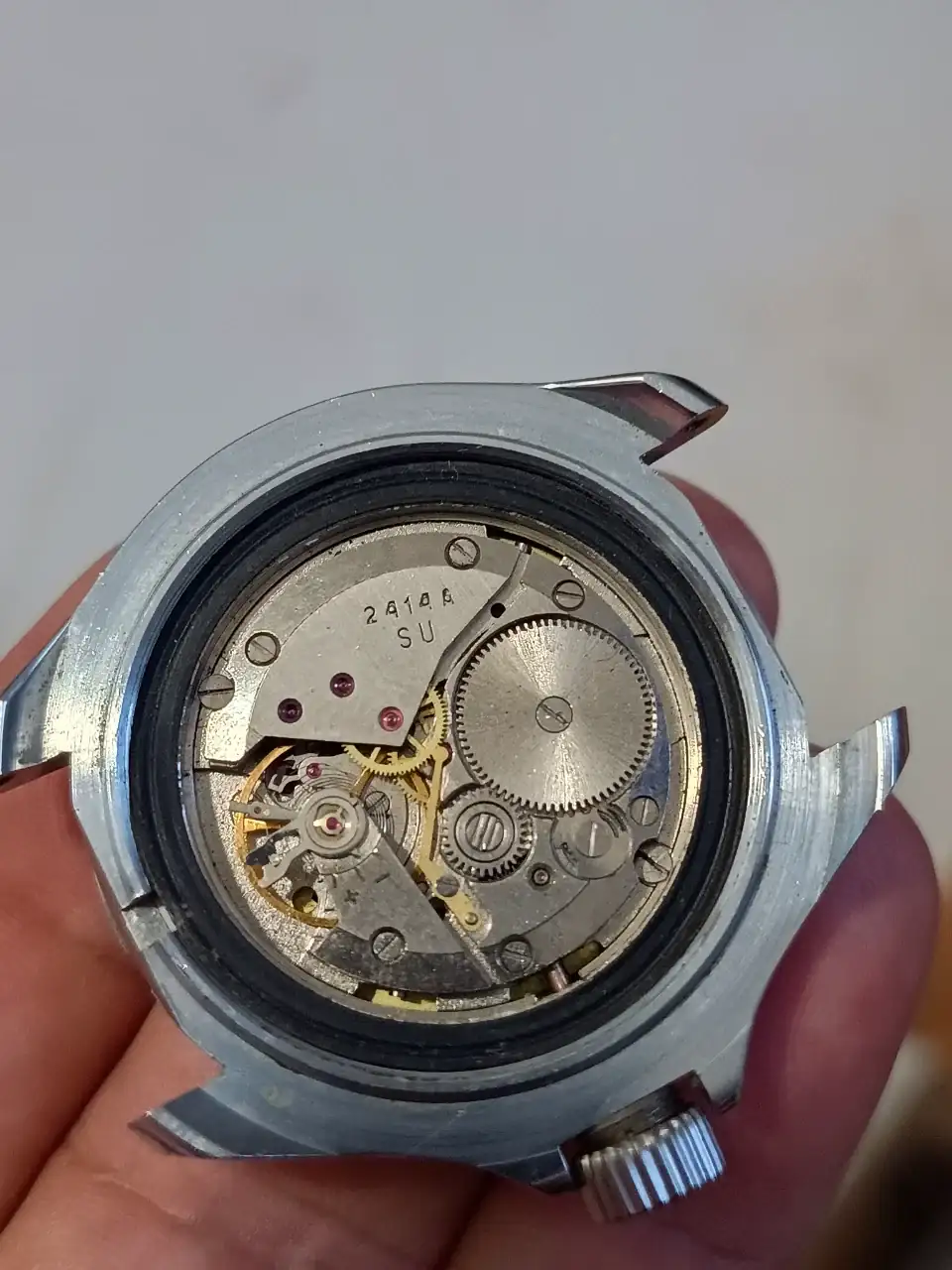

Que hallazgo más chulo e interesante, Tony!. Los compañeros ya te dieron toda la información que hay sobre ese reloj, solo me queda enseñarte, si no lo has abierto aún, sus tripas...
Reacciones: Speedhawk y xsagasta
Una foto del mío:
Ver el archivos adjunto 2920501
Hola Andrei, muchas gracias por tu respuesta, me sirve de buena ayuda toda la información. Por cierto el tuyo es muy bonito, y con algunas diferencias como el bisel que le queda muy bien.
Ver el archivos adjunto 2920507Ver el archivos adjunto 2920508
Hola Xabier, muchas gracias por esta información tan completa que me explicas con todo detalle (foto catálogo incluida). Lo que comentas de los pasadores, he sido incapaz de desmontarlos, por eso digo que si son fijos, ya que no veo nada por donde poderlos desmontar. Ahora ya no importa ya que le he montado esa correa y además con un par de remaches.
Recibe un cordial saludo.
Gracias Casiná por tu aportación, por lo que se ve son primos hermanos, mismo tipo de caja, con el salva coronas, aunque con el bisel de otro estilo.
Ver el archivos adjunto 2920550
Hola Álvaro!!, gracias por mostrar el calibre, ahora ya con toda la información ya puedo cerrar el dosier.
