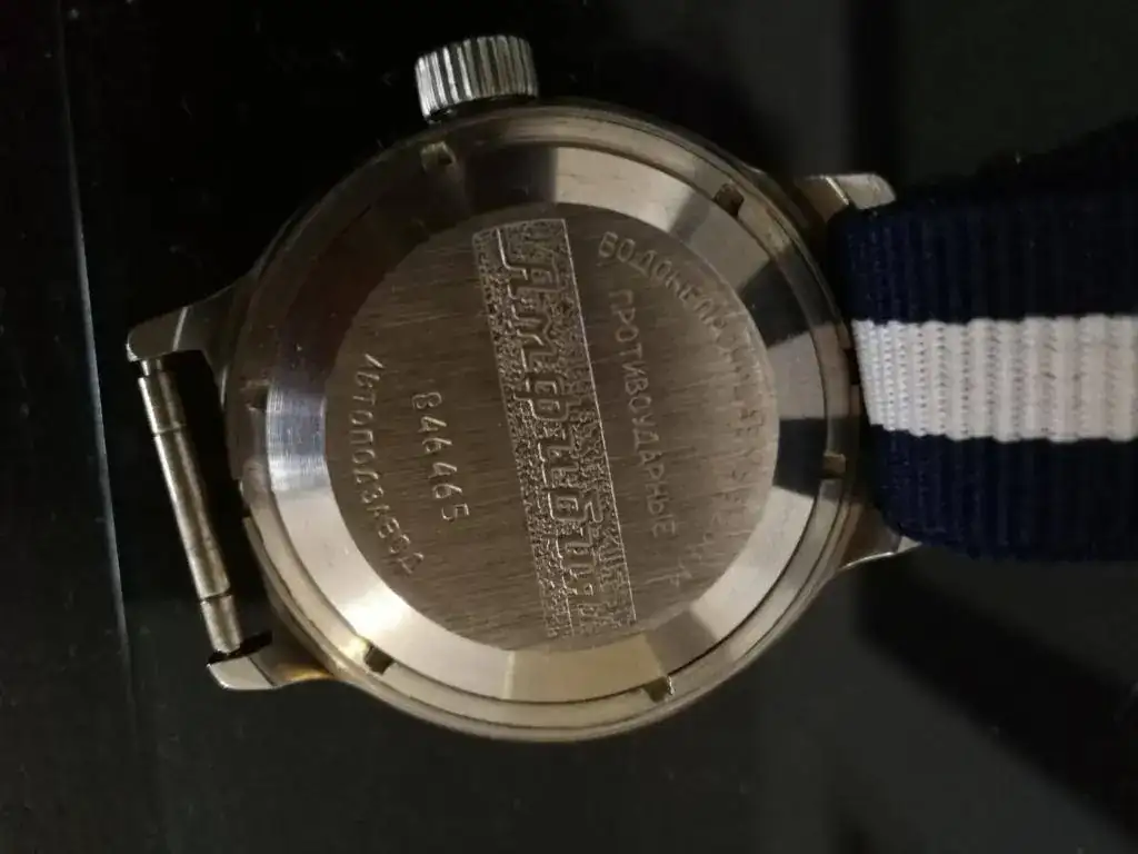

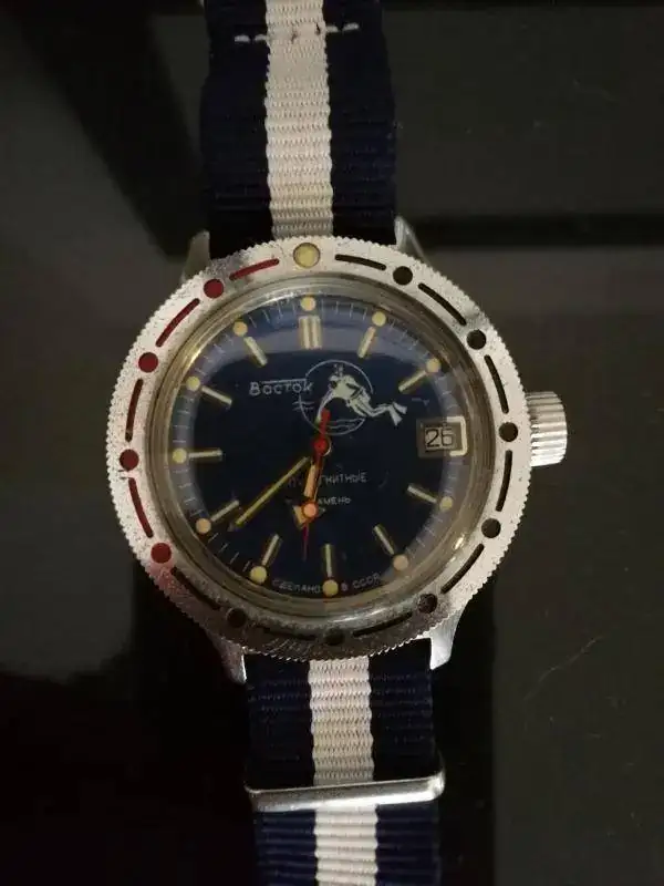

Buenas,soy nuevo por aquí,acabo de hacer mi presentación y ahora vengo a este subforo especifico a presentaros mi reciente adquisición a ver que os parece y que me podéis decir sobre el, ya que no soy ningún entendido,me decidi por este reloj ya que estaba buscando un diver y despues de leeros me llamo mucho la atención esta marca que no conocía,un saludo y gracias a todos.

Precioso Scuba Dude!!! Ese díal ya no se fabrica almenos tal y como es el tuyo, fíjate en el marco plateado del fechador para mi mucho mas bonito que los actuales sin el marco, Además el azul del díal es diferente también de los mas modernos que viran hacia el turquesa. El movimiento supongo que montará el archiconocido 2416B automático, la verdad es que es un movimiento bastante fiable y robusto. La caja si lleva el 2416B que te comentaba es una tipo 420, sumergible a 200 metros.

Bienvenido compañero; es un precioso amphibia de los primeros 90 caja 020 y no 420 aquí discrepo con el compañero marctibú ;-) esa es su predecesora,lleva protección antimagnetica(o debería llevarla en su interior) es una chapa que protege al mecanismo y no se te ocurra meterlo en el agua a menos que le hagas la estanqueidad!!!El mecanismo, el 2416 como bien te han indicado. Yo juraría que es todo original. Ese mismo dial lo puedes encontrar generalmente en la caja 937 y dial de baquelita. Es de las últimas hornadas de amphibia, antes de la disolución de la ussr. A ver si encuentro una foto de catálogo de tu reloj. Enhorabuena y a disfrutarlo :clap:

Entonces desdigo lo dicho y le doy la razón al compañero Marctibú, es una 420. En el díal pone 21 kameni, es que no se ve el número de joyas, que debería ser este, ya que corresponde a la versión más antigua de este calibre

Si pone 21,pero entonces diríais que es todo original, que no hay nada cambiado del reloj? Porque entonces he tenido suerte con la compra en el wallapop :clap:
Todo original compañero!!! :clap:

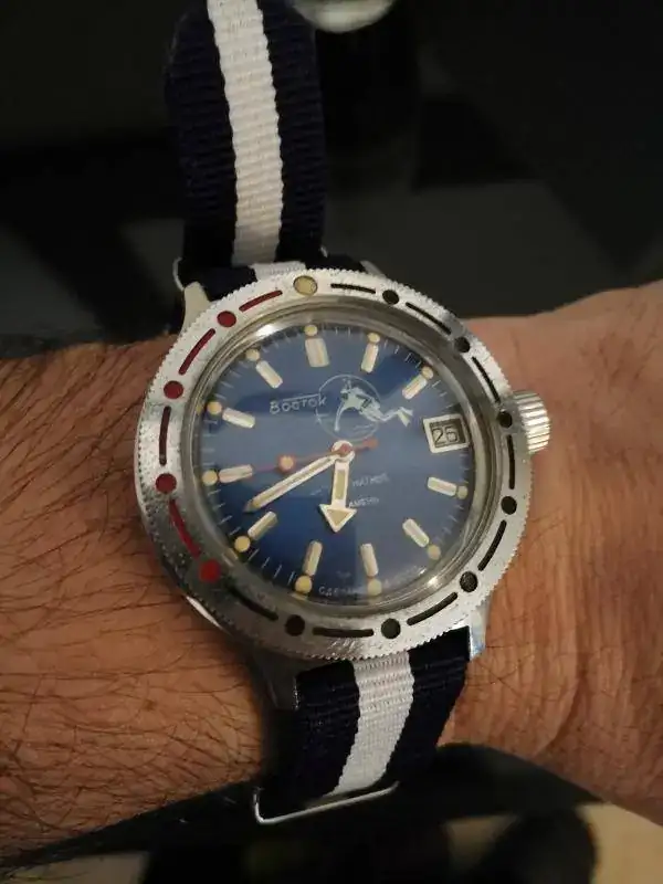

Que creeis que le quedara mejor,armis,milanesa,de caucho que creo que le quedaría genial,gracias por vuestros comentarios y ayuda.
Esa nato no le queda mal. Yo soy un apasionado del cuero y buscaría una correa de cuero o bien negra azulada o marrón oscura, con algún toque, como puede ser el pespunte, en crudo o un tono anaranjado claro para jugar con los índices y agujas. Pero es solo mi opinión. Te diría que una milanesa le podría venir también bien, pero es que no me gustan las milanesas.

Como has preguntado por su originalidad, es una pregunta complicada tal como están los tiempos, de hecho, sin ver el movimiento interno, nadie lo puede asegurar.... pero bueno, como un reloj ruso "vintage" siempre tiene algo de misterioso, a mi me gustaría que me dijesen todo lo posible del reloj que yo tuviese.
Yo sólo me atrevo a decir cosas básicas. Que el dial te indique 21 rubíes, lo sitúa dentro del ciclo de producción soviético. Claro que habría que abrir la caja y ver el movimiento, pero bueno, el dial dice mucho. Creo que otra cosa es que físicamente ese reloj fuese fabricado antes de la desaparición de la URSS. Yo personalmente en vista del bisel externo, pienso que fue fabricado muy poco tiempo después de la desaparición de la URSS, entre 1992 y 1993. Creo que ese tipo de diales aparece después. Al margen de eso, la configuración general de elementos (dial, fechador, agujas, caja..) me parece correcto y es lo más importante.

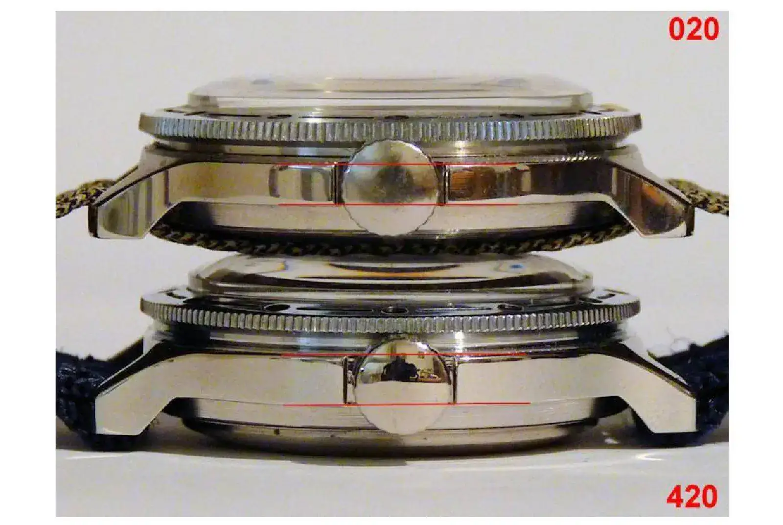

Puede ser la 020 Miquel pero entonces no podría albergar un 2416B porque no cabe, en su defecto si es una 020 debería llevar un 2409 en su interior.
Te muestro una foto donde se ve la diferencia entre las dos cajas, la 020 tiene 2 mm de espesor mientras que la 420 mide 3mm
xaja 020 Vs 420 by Marcos, en Flickr
saludos.
