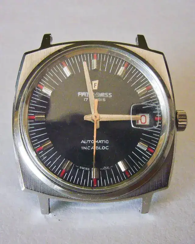

Un compi del foro me ha hecho llegar este bonito setentero de cara desconocida pero de corazón enorme: ETA 2782. Y me lo ha hecho llegar porque lo daba por muerto y realmente es que lo estaba; por suerte la familia de los ETA 27XX es abundante y, en este caso, intercompatible. Alguien le había hecho una gran faena: había sacado (y, por supuesto, perdido) el rubí de la rueda del segundero en el puente de rodaje y, a la vez, había hecho bajar el tubo de su eje hacia la parte de esfera de la platina. Así la rueda se hundía mucho y sus dientes se quedaban fuera del piñón de la rueda de escape. Con razón estaba tremendamente frenado.
Como digo gracias a la intercambiabilidad entre familiares le he puesto un puente del 2789 que está de donante pese a su fama y mi amigo el relojero ha hecho volver a su sitio el tubo; así y con una pasada por el heptano, ya que la suciedad abundaba, ya está en funcionamiento y con una silicona puesta para soportar los calores de esta sartén donde vivo.
Junto al nombre tiene un logo igualito, igualito al de Festina por lo que he supuesto que podría ser una segunda o tercera marca pero no he encontrado nada ni en el foro ni en San Google acerca de Patic Swiss, así que cualquier aporte al respecto es bien recibido y agradecido.

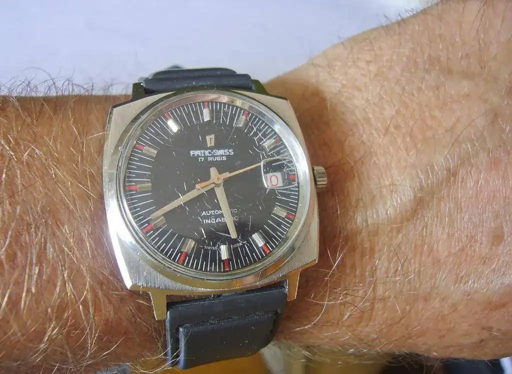

Os dejo un antes y un después ............... de pasar por Photo Shop, je,je,je.

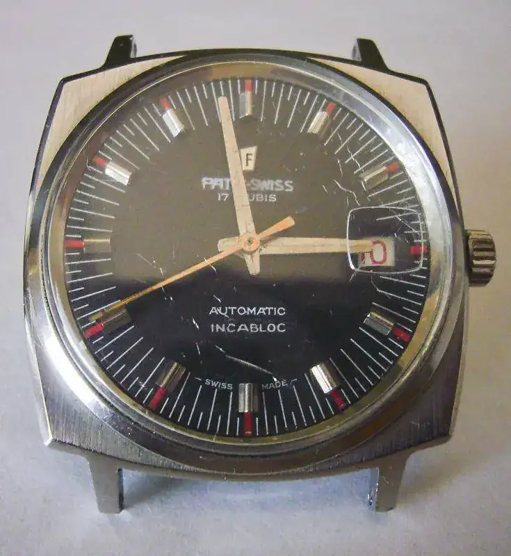

La marca existia
Este es una restauración de pedro izquierdo de un patic .
Foto cogida de internet
Hola paisano bonito reloj te has agenciado sea festina o patic swiss el caso es que es resulton y que gracias a ti tiene una segunda oportunidad....
Un saludo y a disfrutarlo mucho.:clap:
La marca existia ....
Si, alguien la tuvo en danza. Lo que pasa es que no hay información de ella salvo en los foros, como en el que has cogido esa foto, o algunos anuncios de venta y poco más. Como otras muchas fantasías. Pero bueno, lo importante de un reloj es su movimiento y este no lo tiene malo. Lo que sí me gustaría saber es como le hicieron el daño que tenía porque un apretón tal que arranque el rubí por arriba y meta el tubo hacia abajo casi ha tenido que ser de un martillazo, de otra forma no lo veo ....... me costó trabajo ver donde estaba la "caca", aparte del rubí, claro, porque lo miraba y lo miraba y no me fijaba en la bajada que tenía la rueda segundera.
