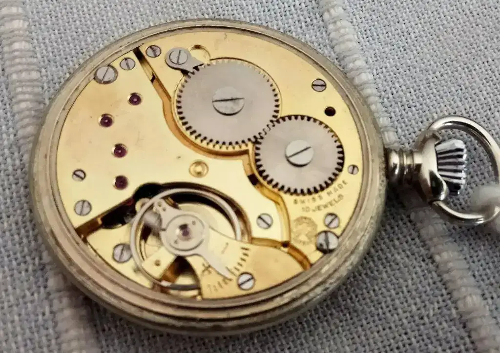

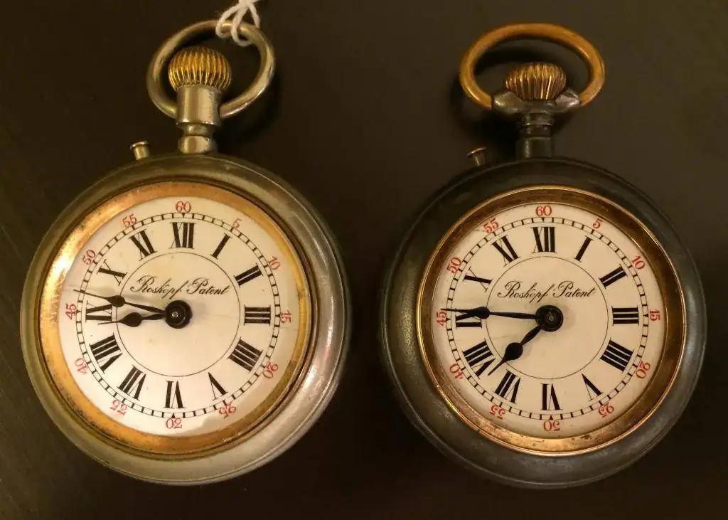

El reloj de hoy fue un regalo de una persona y recuerdo que disfruté identificándolo. Con vuestro permiso solo muestro de momento el movimiento para que me digáis si es un calibre normal o reúne las características para ser Roskopf.
Me temo que la pregunta tiene trampa. Como la respuesta obvia es no, seguramente la respuesta correcta es sí, pero no sabría decirte por qué.
Dudo entre estos dos.
    45,9 KB · Visitas: 111
Vamos a terminar la semana.
Para mí la respuesta obvia es la única buena. Por ejemplo, en el hipotético caso de que el sr Roskopf hubiera cogido una lima y tres destornilladores y él mismo hubiera hecho un reloj de cuatro ruedas de rodaje, escape de ancora Wappy, microregulador de cuello de cisne y 21 jewells, no sería un Roskopf por no ser un representante del concepto. En cambio sí lo sería cualquiera de los millones de copias que se encuentran por ese gran bazar de ebay.
la respuesta es no, no es un Roskopf. en común con el Roskopf es solo la falta de la rueda central y la disposición del tren de ruedas que utilizó Roskopf, pero no fue una invención suya, ya que Louis Perron 1798, un relojero francés, inventó el escape a clavija. El único invento de Roskopf fue el puente separado para el volante y el escape ,una invención que usó solo Roskopf y rara vez Wille Freres y Schmid.
un saludo enrico

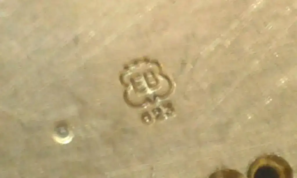

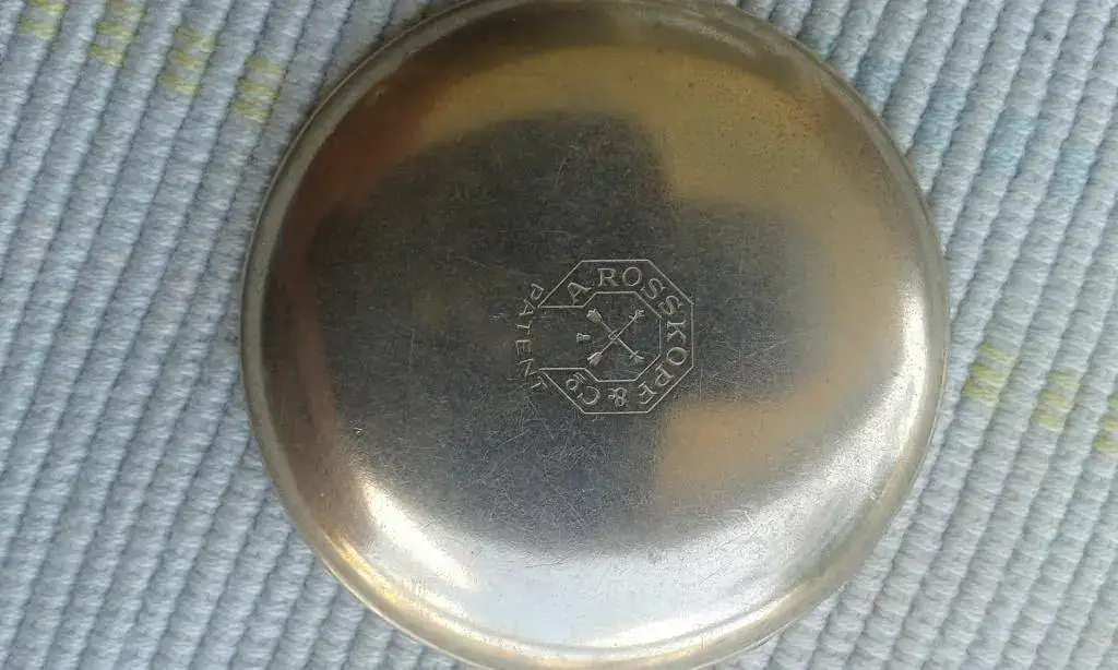

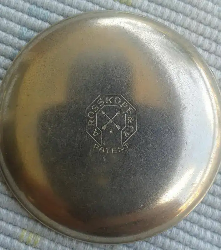

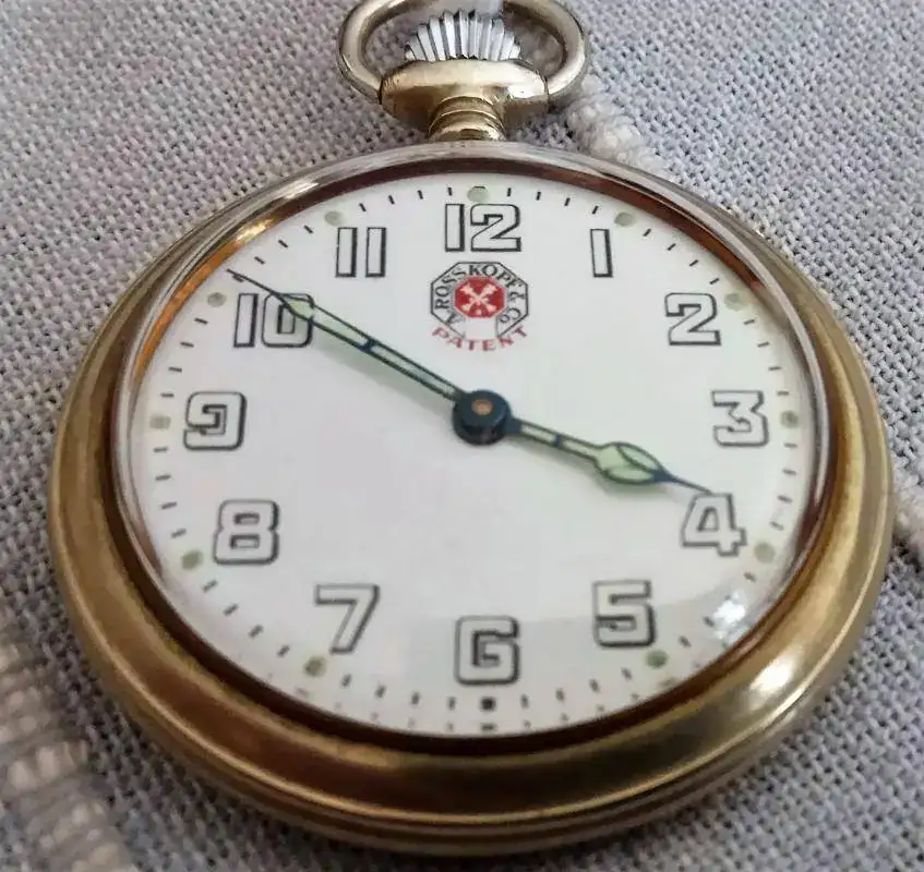

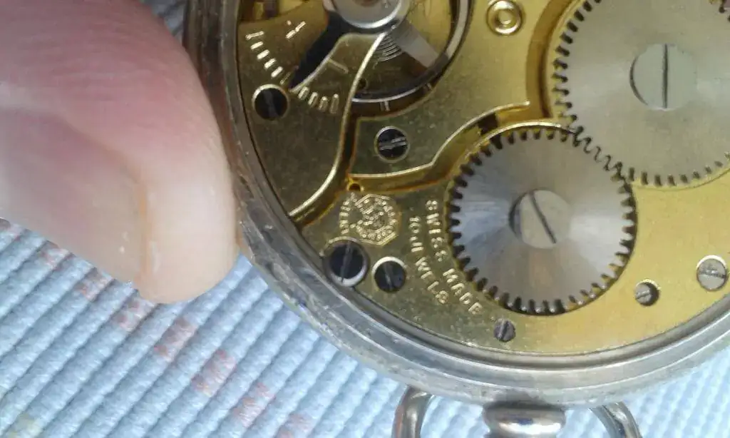

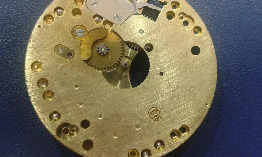

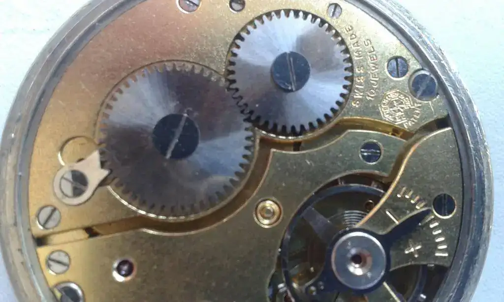

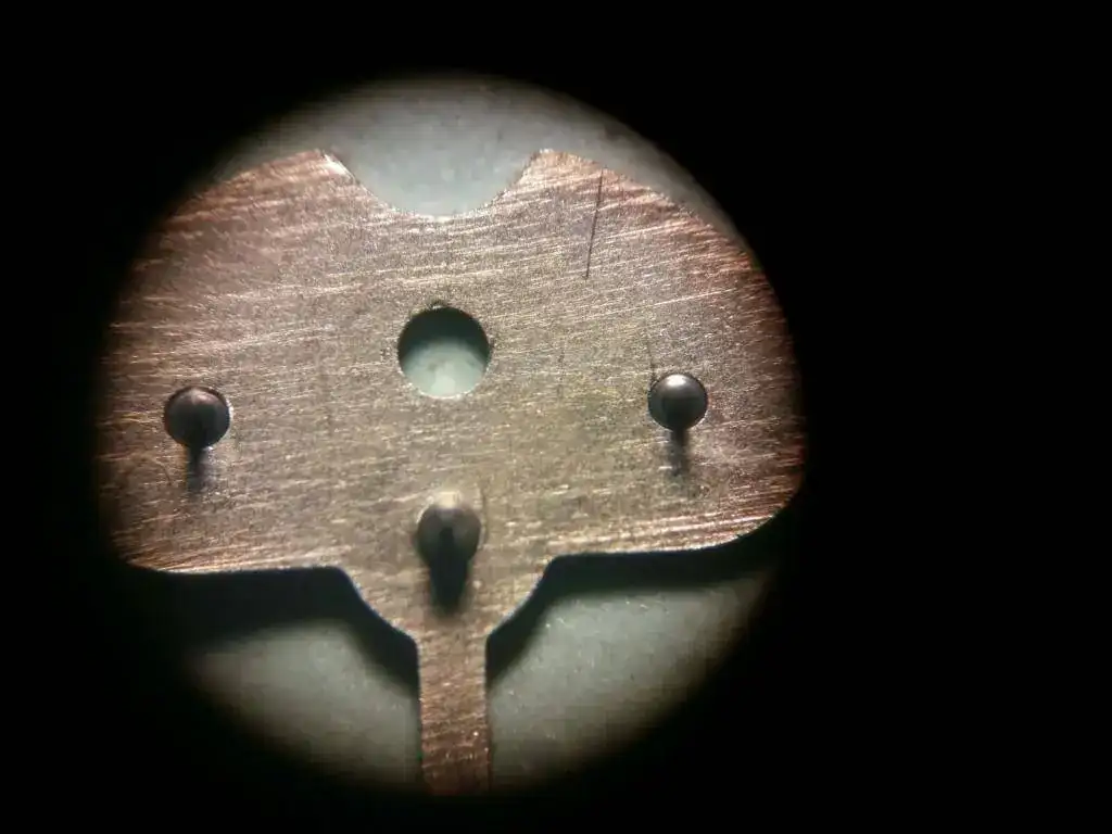

Bien amigos, voy a mostrar el reloj, pero primero quiero decir que me ha sorprendido la opinión de Enrico, que le agradezco pero le invito a considerarla. Lleva un Ebauches Bettlach 623.
FABRICA DE EBAUCHES BETTLACH
CATALOGO DE FORNITURAS
CONTIENE FOTOS Y CARACTERISTICAS TECNICAS DE LOS SIGUIENTES CALIBRES:
623 (ROSKOPF) .
el origen de la marca
este reloj fue objeto de un hilo en este foro con excelentes participaciones con sus respectivas discrepancias pero yo tenía claro que finalmente se había aceptado que si reunía las características mínimas para ser considerado un ROSKOPF. Invito a su lectura.
https://relojes-especiales.com/threads/a-rosskopf-co-patent.374847/
muchas gracias por vuestro tiempo.

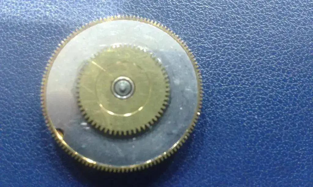

""Con vuestro permiso solo muestro de momento el movimiento para que me digáis si es un calibre normal o reúne las características para ser Roskopf.""
esta era la pregunta.
y en mi opinión, no hay nada Roskopf, sino soluciones técnicas que Roskopf ha hecho suyas, nada más.
el escape a Clavijas fue inventado en Francia y

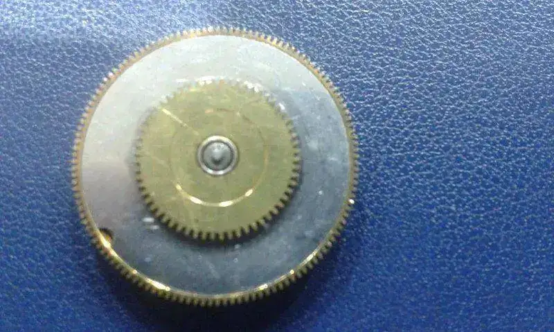

el tren de ruedas con la rueda central en el barrilete
inventado por un relojero suizo y no fue una gran invención porque requería un barrilete más grande, porque consumía más energía que otros tipos de movimiento.
por otro lado, el movimiento llamado "revólver " había sido creado por Robert (FHF) y todo el mundo lo había copiado y nadie había hablado nunca de falso o g.re o de systeme Robert.
un saludo enrico

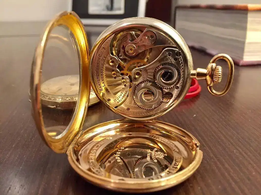

Pues hoy mostraré mi Hamilton:
