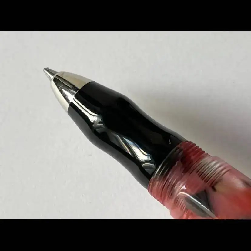

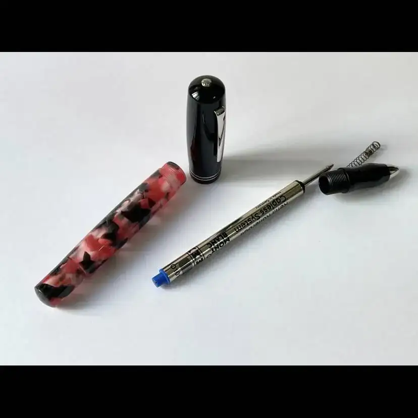

Delta suele usar un recambio de Parker (al menos los que yo tengo).
Suele abrirse por la parte media baja del cuerpo, justo debajo de la rosca. Pero una foto ayudaría bastante.
Edito para poner unas fotos.
En este modelo se ve muy claro.
Una vez abierto verás el recambio que lleva.
Reacciones: aduraspenas y artemalone
Hola detracia
Muchísimas gracias por dedicarle unos momentos de tu valioso tiempo a mi problema y por tu bien ilustrada respuesta, pero la foto que adjuntas es DEL ROLLER DELTA 366 NO DEL BOLIGRAFO DELTA 366. El recambio que aparece es el del ROLLER que no se parece en nada al del bolígrafo.
Sí que los Delta suelen utilizar recambios tipo Parker pero dudo que el DELTA 366 utilice este tipo de recambios, me inclino más por una mina fina o con forma redondeada en la parte de atrás pero no he conseguido ver ninguno abierto.
La respuesta no es tan sencilla.
Es el BOLIGRAFO el que tiene la dificultad para abrirlo, relativa, y la gran dificultad para introducirle una recarga, no se si por delante o por detrás. Yo no se por donde cogerlo.

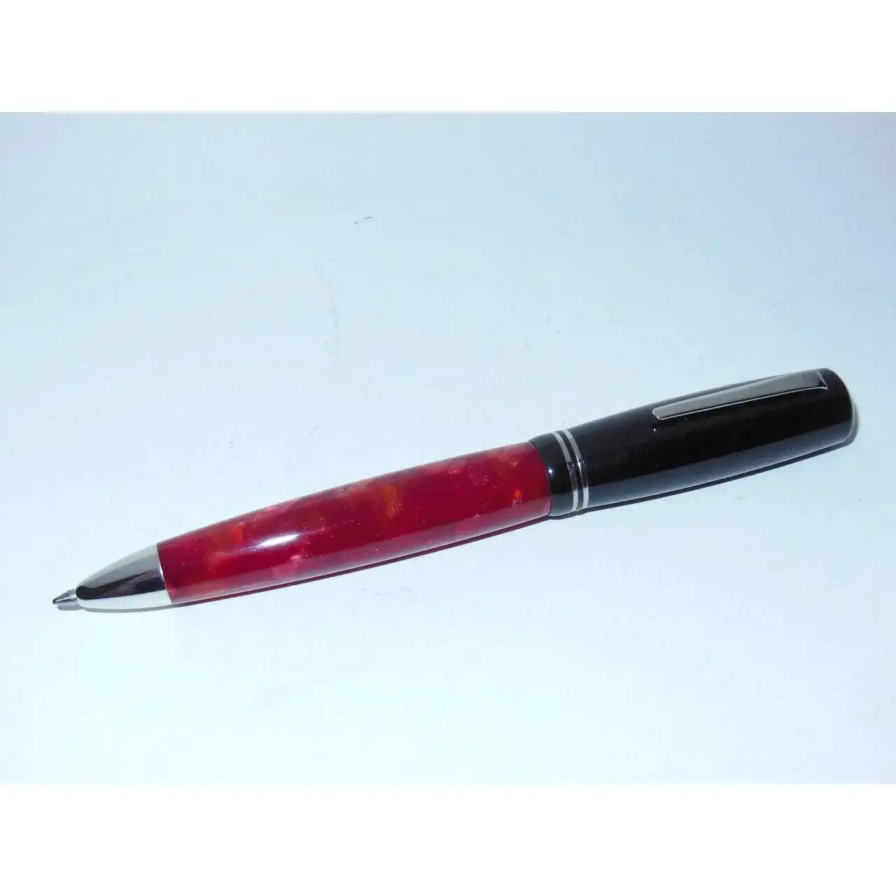

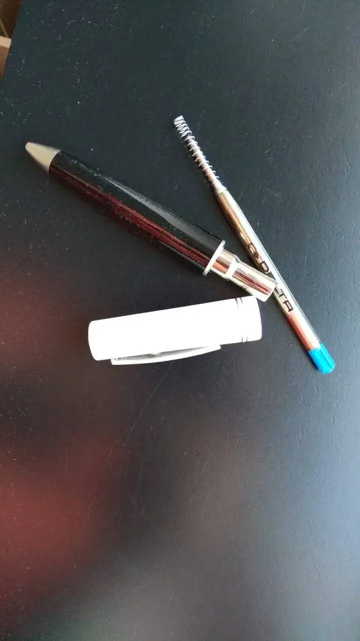

El bolígrafo Delta que yo tengo no sé qué modelo es, pero se parece mucho al de tu foto. Lo abro desenroscando el capuchón antihorariamente. Es decir, si lo estás usando y lo giras para reintroducir la pinta en el cuerpo del bolígrafo, sigues en ese mismo sentido. Parece que se va a romper, pero no (ojo: al menos en el modelo que yo uso). Y la carga es Delta, pero tiene toda la ponta de que una Parker valdría.
Reacciones: Tinomariachi, aduraspenas y detracia
(Donde dice pinta quiere decir punta)
Pues como dice el compañero @padresoler, solo tienes que girar por el centro. Si no lo abriste nunca estará fuerte.
No tiene pinta que hayan usado un recambio diferente para 366…

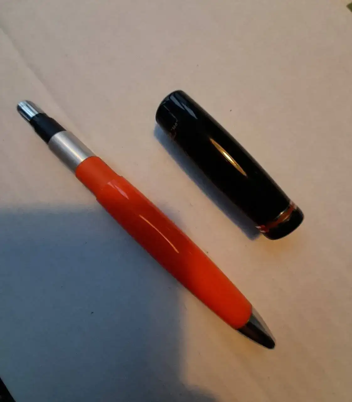

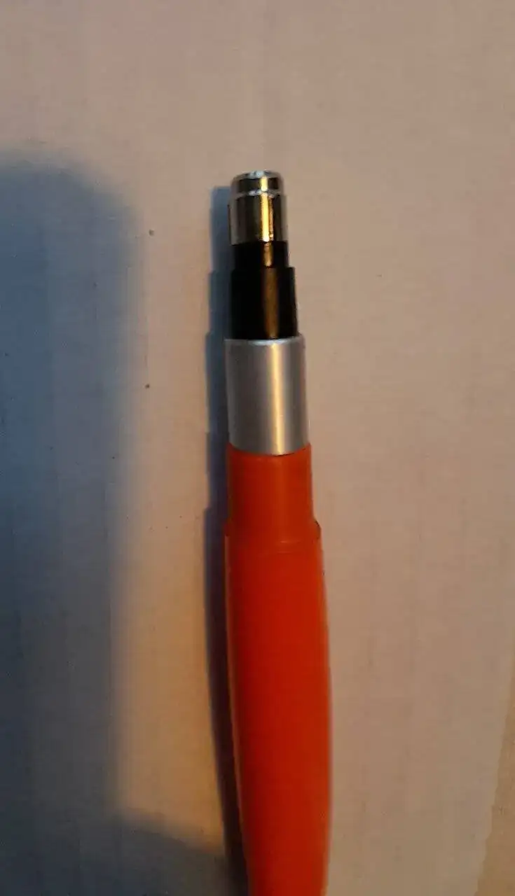

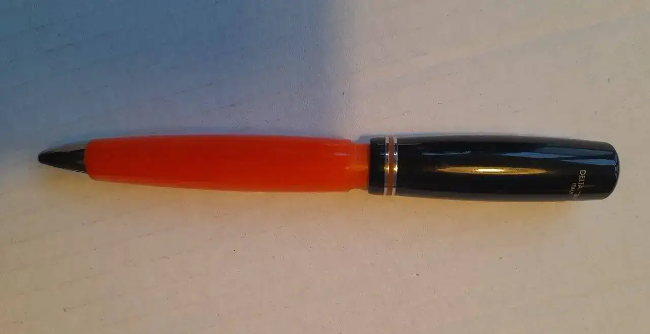

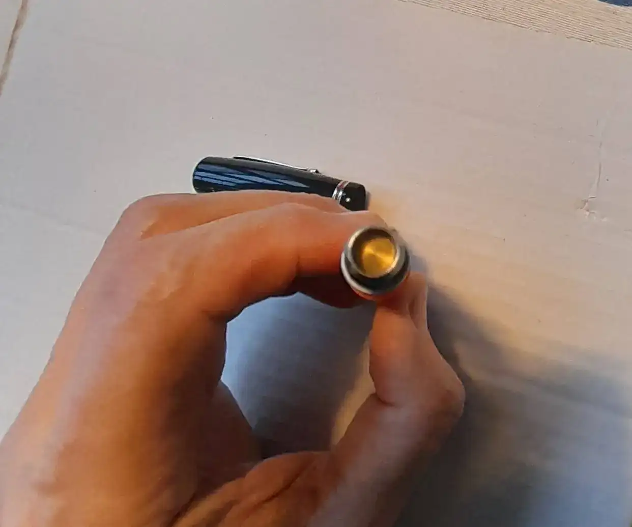

Hola
Muchas gracias padresoler y detracia por vuestra ayuda.
Creo que ya ha llegado el momento de bajar fotos y definir mas exactamente el problema problema.
Tal como me decís el capuchón del bolígrafo se saca a presión, no va a rosca.
El problema surge cuando el bolígrafo queda separado en 2 partes pues resulta que la parte que no es el capuchón está cerrada por arriba como muestro en una de las fotografías. Sólidamente cerrada. Así pues por la parte de arriba no se puede introducir nada.
La última pieza metálica de la parte del cuerpo, la que está cerrada por arriba es el mecanismo del giro, luego viene una pieza negra, luego una con aspecto metálico y luego el cuerpo propiamente dicho.
No se si se debería desenroscar o sacar a presión toda esa parte negra que está encima de la parte con aspecto metálico pero está todo muy duro y al no estar seguro no me atrevo a hacer nada.
Otra posibilidad que se me ocurre sería que se desenroscara la ancha boquilla que tiene e introducirla desde abajo, no desde arriba, pero está todo muy duro y al no estar seguro no me atrevo a hacer nada.
Así que no sé por donde cogerlo.
El bolígrafo que muestra padresoler parece que está abierto por arriba, como es lo normal, y por ahí es por donde se introduce el recambio . No es el caso.
Si hubiera alguna foto de un bolígrafo DELTA 366 con el recambio fuera me podría hacer una idea pero no la he encontrado.
Alguien que tenga un DELTA 366 podría saberlo.

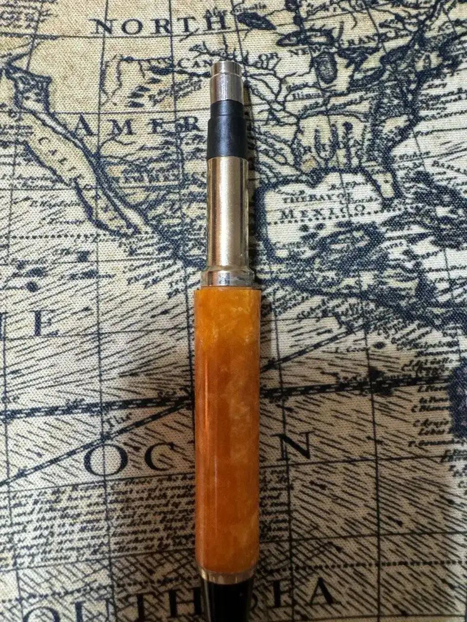

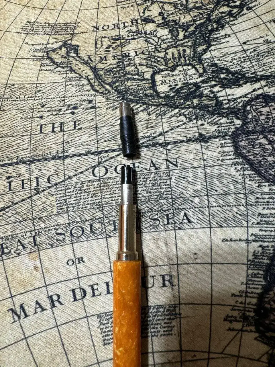

Hola compañero, cuánto tiempo!!!
Delta utiliza recambios tipo Parker
Sus mecanismos hasta donde yo conozco son iguales, has de desenroscar la parte de plástico negro, te adjunto fotos de un Dolce Vita que tengo.
Ya me dices…

Hola Tinomariachi
Sí, hay que ver como pasa el tiempo.
Hecho!!!!!!!
Perfecto. Está muy duro pero efectivamente es como dices.
Muchísimas gracias. Parecía un problema irresoluble.
