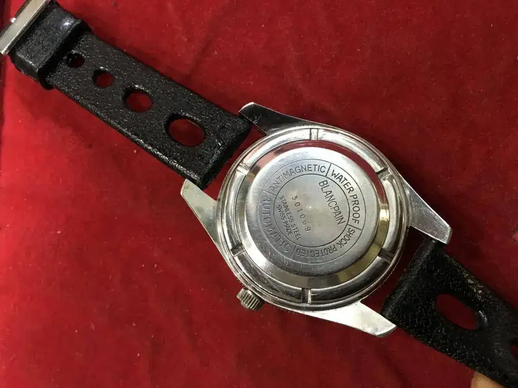

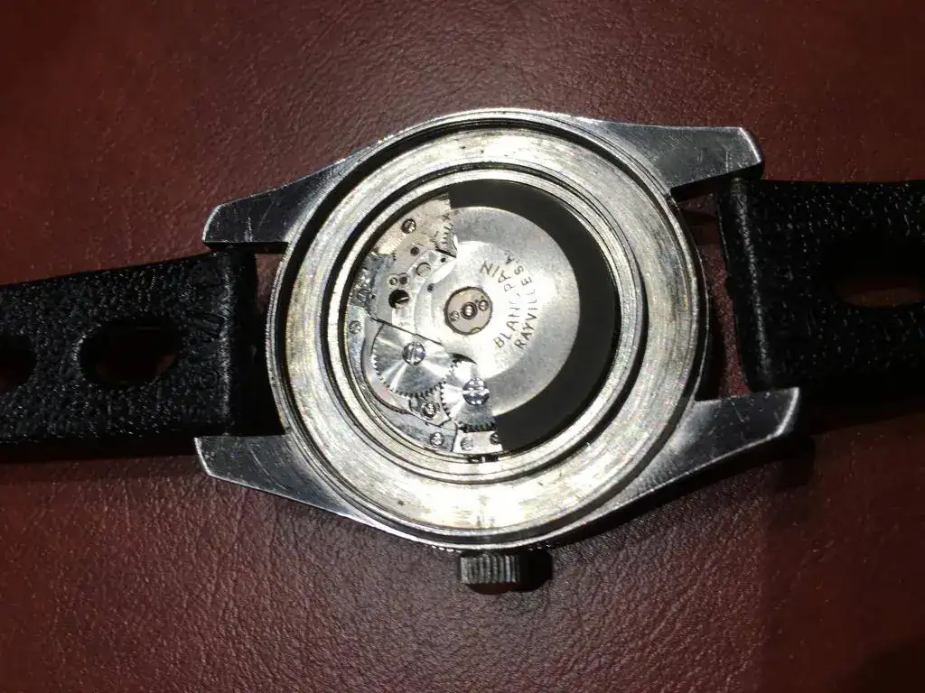

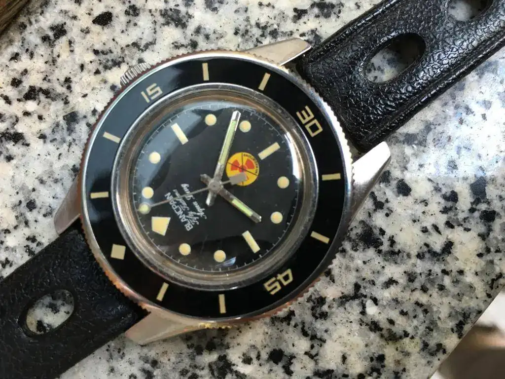

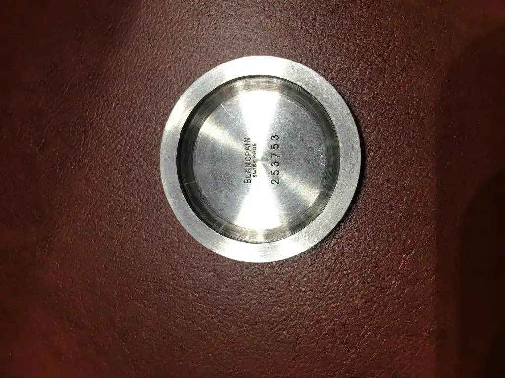

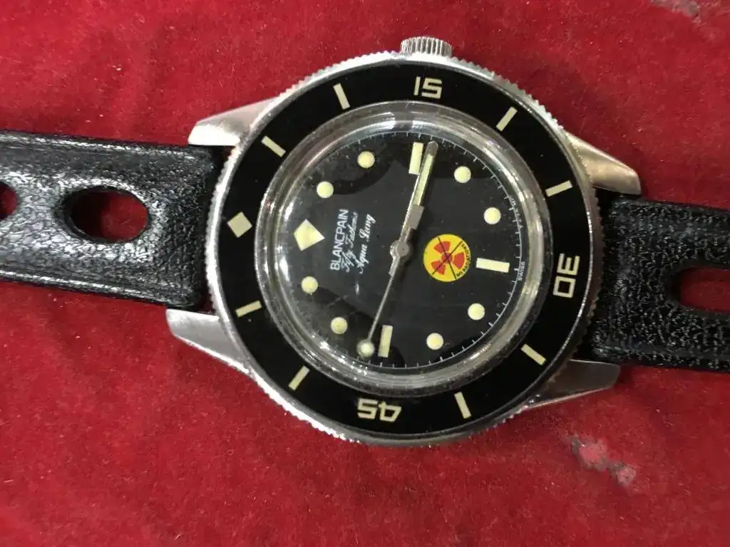

Saludos sres.

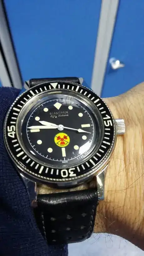

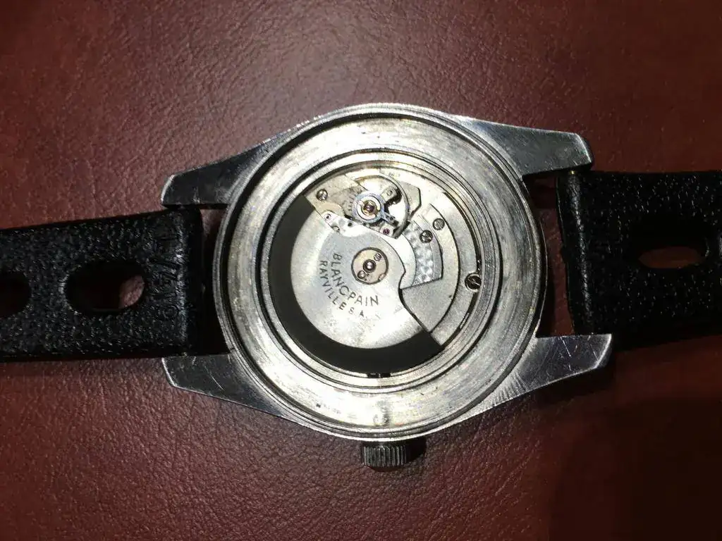

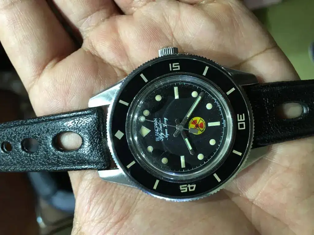

Hoy me he encontrado con esto y ante el impulso de darle alli mismo todo mi dinero, he preferido parar por aqui e informarme....luego de investigar tengo algunas dudas sobre las agujas...originales de blancpain (he visto modelos similares)...originalidad, bisel correcto...cualquier info sera bienvenida....monta calibre AS 1789 y como podeis ver en las fotos el serial inicia por 301.....tbm se que es el modelo para civiles...en fin decirme lo que sepais....como siempre gracias de antemano...
Aqui dejo algunas fotos...

Conozco poco de este modelo pero sí te puedo decir que sus agujas son características y no son esas. Saludos
Buen día Cr; este reloj lleva una máquina suiza de la familia de los AS 1700/01 (año 1975)y hermanos como el suyo.
Lo que me extraña - es que esta Marca - siendo una de las firmas que construyeron excelentes movimientos y que son muy solicitadas en el mercado del coleccionismo con muy buenos antecedentes. Estos Blacpain - Rayville y varios con su otra marca atho y con un peculiar sistema del automático - que lleva el de dama una pequeña máquina bagué donde el rotor se traslada como por una vía y no gira como todos los automáticos tradicionales y además construyeron uno de hombre con el mismo sistema y que esta Gran fábrica que fue una marca lider buscada por muchos colleccionistas en todo el mundo - especialmente en Francia - donde en la época de la ocupación nazi se destruyeron y/o fueron saqueados.
Por estos motivos - dudo que este calibre (mal tratado) que no hace buena pareja - con esa caja donde se nota su adaptación - no creo que hayan utilizado estos calibres? y podría ser un matrimonio o ensamblado en los finales de la década de los 60/70 donde se vendieron lotes de millones de calibres y muchos aprovecharon en medio de la crísis de la relojería suiza a ensamblar estas máquinas con marcas muy conocidas por el gran público??
El rotor tiene un grabado y ahora con las grabadoras computarizadas que pueden hacerlo imitando cualquier marca y esa tapa de la caja tan mal terminada - me lleva a desconfiar mucho.
En definitiva - sí fue adaptado por Blancpain - creo que fue un mal final para esta marca.
Un saludo, Luis desde Argentina

Saludos Don Luis...gracias por el comentario...totalmente acertadas sus observaciones....es una copia en toda regla...
el num de serie 301069 esta ya denunciado como falsificAcion, aqui dejo un enlace de otro foro donde se ve el mismo reloj, mismo num de serie falsificado.
http://www.horlogeforum.nl/t/blancpain-fifty-fathoms/27283
saludos

Otro detalle es que deberia llevar una tapa guardapolvos / antimagnetica protegiendo el movimiento.
La mentira tiene piernas cortas, y aquí sale caro no preguntar.

Ese reloj tb me ha llegado a mi whatsapp ya que un amigo le interesaba... por lo que he leído han hecho bastantes fakes con ese numero... el bisel tampoco me cuadra el 3 ese...
ademas... hay siempre que desconfiar de chollos... la Internet la usa cualquiera... y un reloj que puede costar 10k sin papeles nadie lo vende (y siendo profesional con tienda física) por lo que pedían por el... claro 3K por una pieza así es un chollazo! o no... tirarías 3k a la basura y ganarías una movida!
