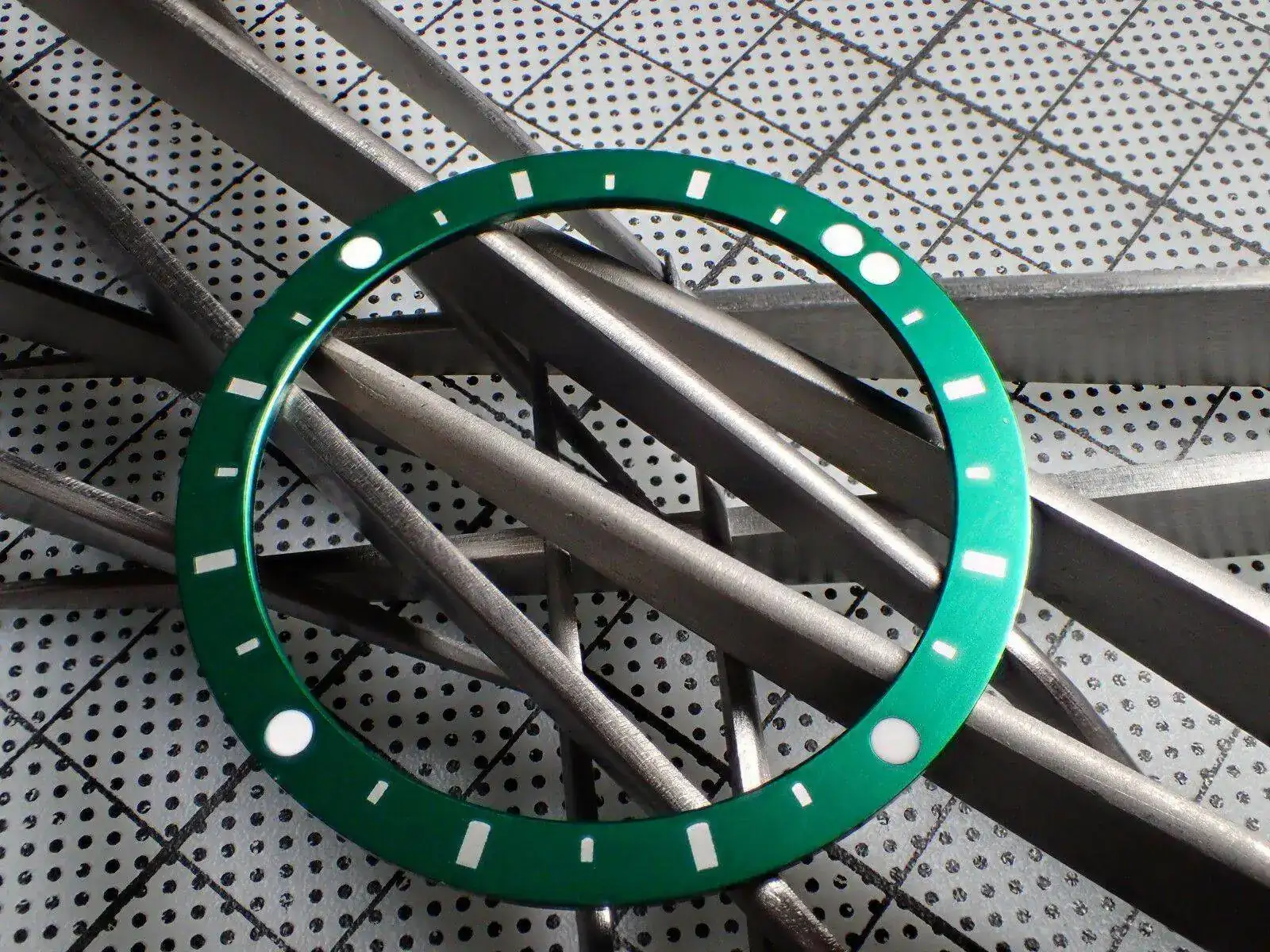

Hola compañeros, he pedido un rusito, con el objetivo de cambiarle el bisel, y hacer de él un 'Hulk'.
He mirado el la página de Meranem, pero a la hora de tramitar el pedido, me dice, que el mínimo son 5. Os pasó lo mismo a vosotros?
Me recomendáis otro sitio para buscar un bisel de color verde? Gracias

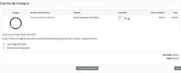

Pues si que es raro. Acabo de hacer un ensayo de compra y deja comprar la cantidad minima (1)
    5,3 KB · Visitas: 463
por si no te suena :flirt:, la captura corresponde a la pagina de meranom

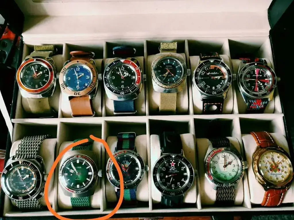

Sino es indiscreción me puedes decir que dial has escogido, llevo varios días buscando un dial verde y no me imagino ninguno de los que he visto a modo hulk
Este, no sé cómo quedará, pero bueno...por intentarlo...
Estoy buscando este pero no hay forma jaja
Quedaré atento a tu resultado

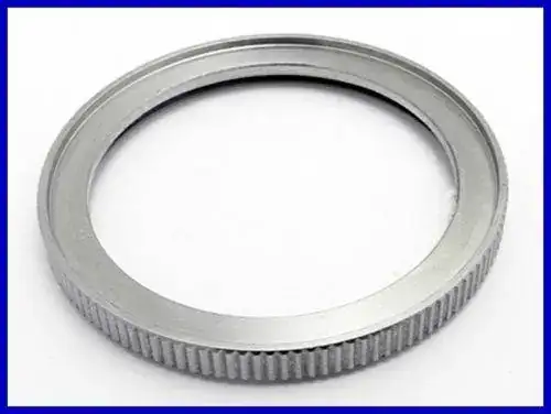

Pues depende.
Bisel que no necesita nada más.

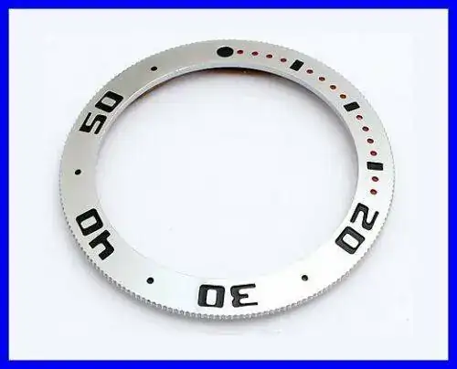

Bisel que necesita un insert.
Insert.
La foto del insert ha salido bien grande jeje...
Fíjate y lee bien, que en Ebay hay veces que salen las fotos del bisel con el insert y en la descripción es sólo una de esas piezas, luego hay que comprar la otra por separado. En otras ocasiones viene el "pack" completo de bisel más insert, lo dicho, lee bien y si tienes duda pon el enlace y pregunta.
Aparte de esto si compras el insert o el "pack" te vienen un par de pegatinas de doble cara 3M redondas para pegar el insert en el bisel, además el bisel lleva un fino alambre con forma hexagonal en una ranura interior, este alambre lo verás al quitar el bisel original y el mismo alambre te sirve para el nuevo bisel.

Pues depende.
Insert.
