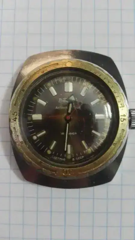

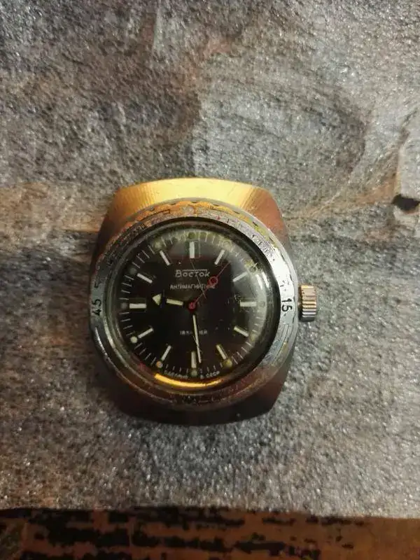

Lo primero muchas gracias por leer a este novato. Hoy me ha llegado este Vostok Amphibia 2209/1190046 con más kilos de suciedad que de acero que encontré por casualidad por poco precio y sin correas. Yo, en mi ignorancia de principiante pensé que estaba comprando un 090, y ahora tengo dudas a la hora de elegirle un bisel que le valga.
Esta es una foto que me envió el vendedor ruso:

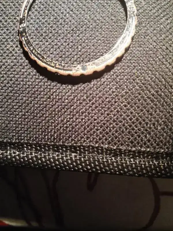

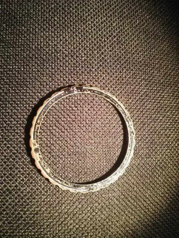

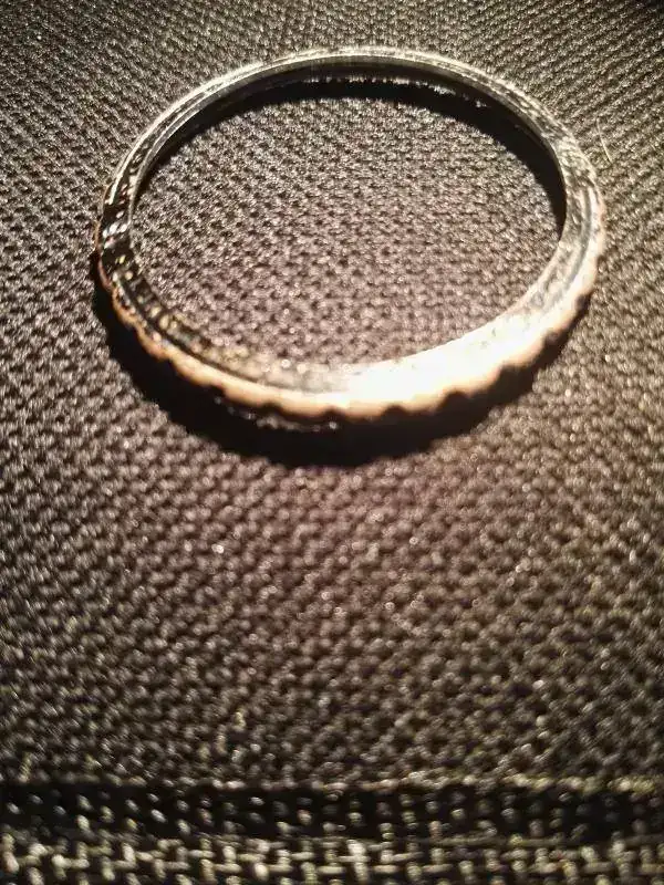

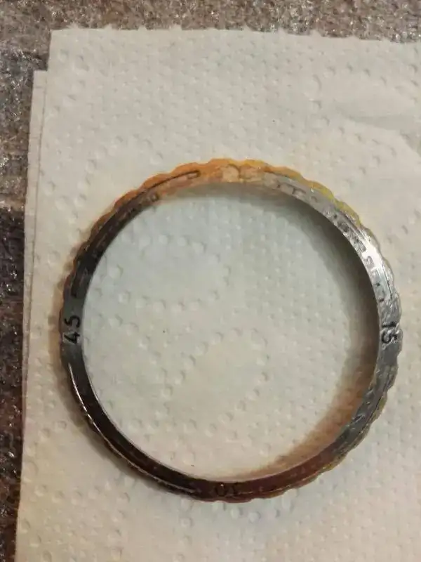

Cuando llegó lo primero que hice fue darle cuerda. Sin problema ninguno se puso en marcha. Otro asunto distinto fue intentar girar el bisel. Haba leído que iban durillos, pero este no se movía ni un milímetro. Procedí entonces a sacar el bisel con cuidado haciendo palanca con una cuchilla y protegiéndolo con papel para no rayarlo. La imagen fue dantesca, el hueco entre la caja y el bisel estaba literalmente llena de porquería. Adjunto foto (fijaos en la parte interna del bisel):
Como ya habréis podido adivinar, el cemento armado que se había formado dentro del bisel era el culpable de la falta de movimiento que allí había. Un ascazo vamos. Así que se ha ido directito al agua caliente con jabón y cepillo de dientes en desuso.

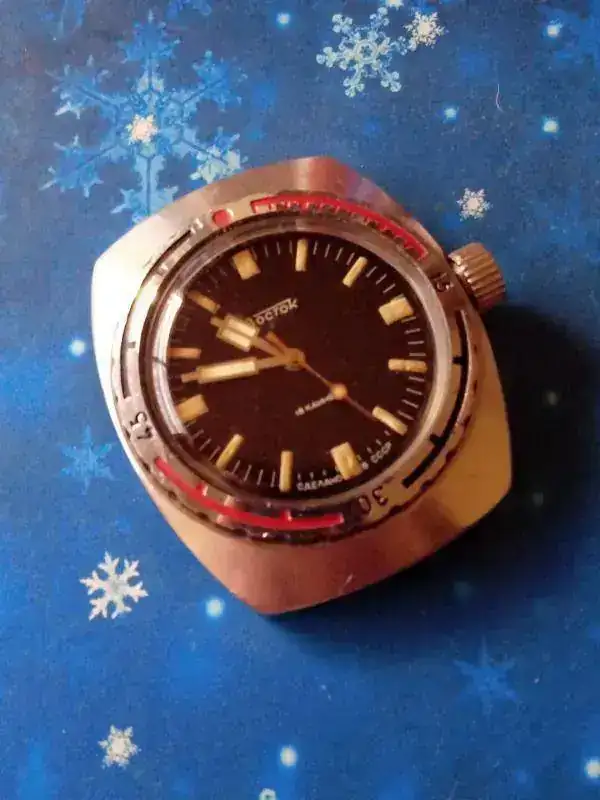

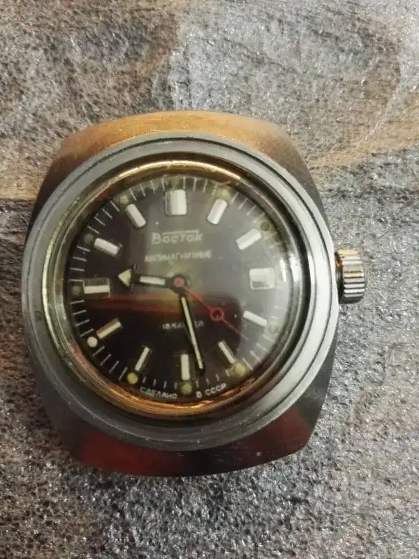

Aquí van unas fotos de como ha quedado sin mierdilla (y sin el bisel):

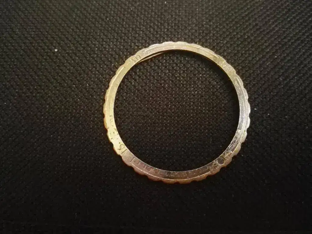

Yo daba por hecho que tenia que cambiar el bisel porque por las fotos del vendedor me parecía que estaba oxidado pero la mayor parte era porquería así que estoy intentando restaurarlo ademas de comprar un bisel.

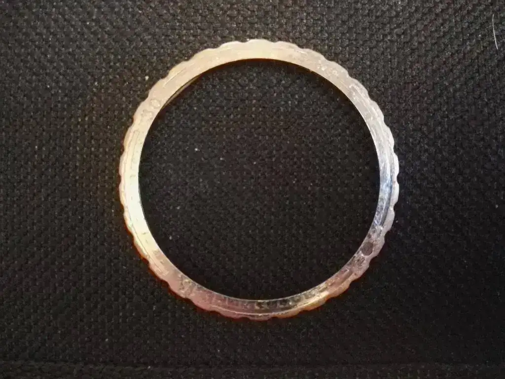

Esta es una foto del bisel después de mucho frotar y quitarle la desconchada pintura negra y roja para poder pulirlo y pintarlo con pintura para miniaturas que he visto en una tienda especializada en dicho mercado:
Como podéis comprobar todavía queda oxido en algunas esquinas de un color bronce (o eso, o que esta perdiendo el chapado plateado de la superficie, no estoy seguro)
