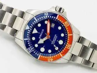

Necesitaria vuestra ayuda para cambiar el bisel de mi Borealis Seafarer.
Tengo uno así:

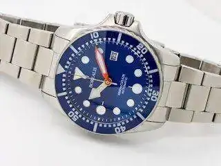

Pero me gustaría que fuese así:
Ya pregunté en Borealis por un bisel de repuesto, pero no tenían. ¿Sabesi de algún sitio (relojero o manitas) en el que hagan biseles personalizados para poder tener mi reloj "todo azul"?

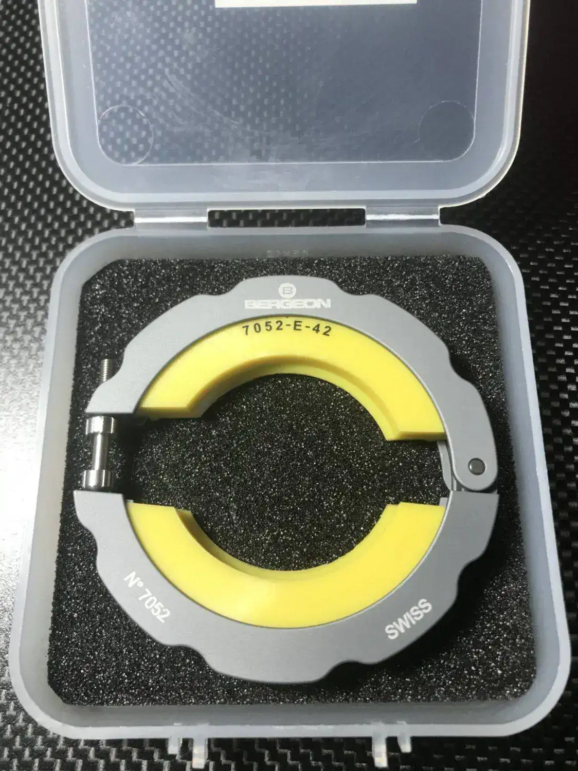

Si compras el otro reloj, es facilisimo con mi Bergeon 7052-42 y luego vendes el otro Seafarer. Yo he cambiado biseles en Seafarers y otros divers docenas de veces y rapidísimo.
Mil gracias, pero no encuentro ningun seafarer azul en venta. Lo que busco es el inserto del bisel en azul, o alguien que sea capaz de hacer algo tipo "custom" como hacen con algunas esferas.
¿Sabes de alguien?
¿Puede servir el inserto de un Armida A1? Parecen del mismo tamaño. En caso negativo, conoceis algun otro reloj que pueda tener el inserto del bisel compatible con el Seafarer?
Yo no tocaría nada, tiene pinta de ser un inserto de zafiro tampografiado en su interior con lume y pintado para sellarlo, tienen un grosor mayor de los que se hacen en aluminio, además esta fijado al bisel por un adhesivo a doble cara muy potente, tendrás que destruirlo para quitarlo y es muy difícil que las medidas coincidan con las de otros modelos.
