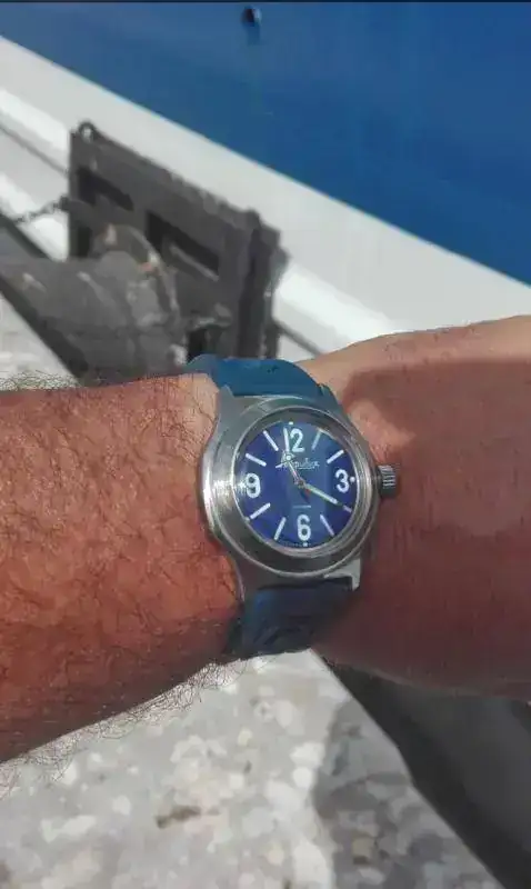

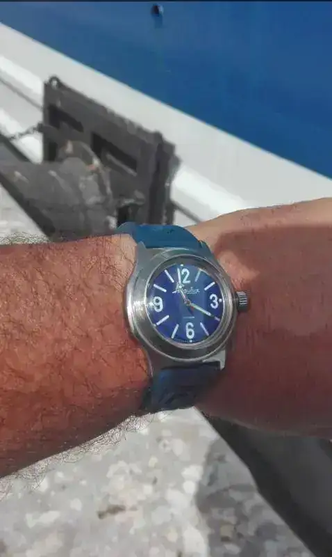

Esta es el reloj con el bisel que saltó y perdí
Con lo bién que se quedo,para mi gusto..pues poco me duró!!!...
Con el bisel saltarin perdido, ya tienes excusa para comprar otro bisel ;-)
Eso, pide otro... o un par, por si acaso. Hombre precavido....;-)
Muy chulo te había quedado, si, por cierto...:ok::
