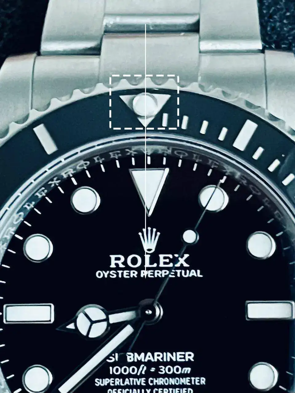

Actualizo el hilo.
La problemática del inserto del bisel desalineado persigue.
Hoy, estando de escapada por el norte, me he acercado a Perodri Bilbao. Y yo sigo alucinando!!!
Después de probarme algunos modelos y charlar, le cuento la importancia que tiene el SUB para mi. Y le enseño que el bisel esta desalineado. Quien me atiende gustosamente se lo mira, y me da la razón.
Acto seguido se lo lleva al taller de rolex y vuelve al cabo de 3 minutos: me comenta taller que efectivamente el inserto de bisel está desalineado, pero cumple parámetros de fábrica.
Y mi cara lo dice todo. Le comento que no puede ser que dicho reloj venga así. Pero lo que me sorprende es que no os hagáis cargo.
Su respuesta: tendrían que arreglártelo en rabat. Y yo, vale!!!! Pues seguiré mareando la perdiz.

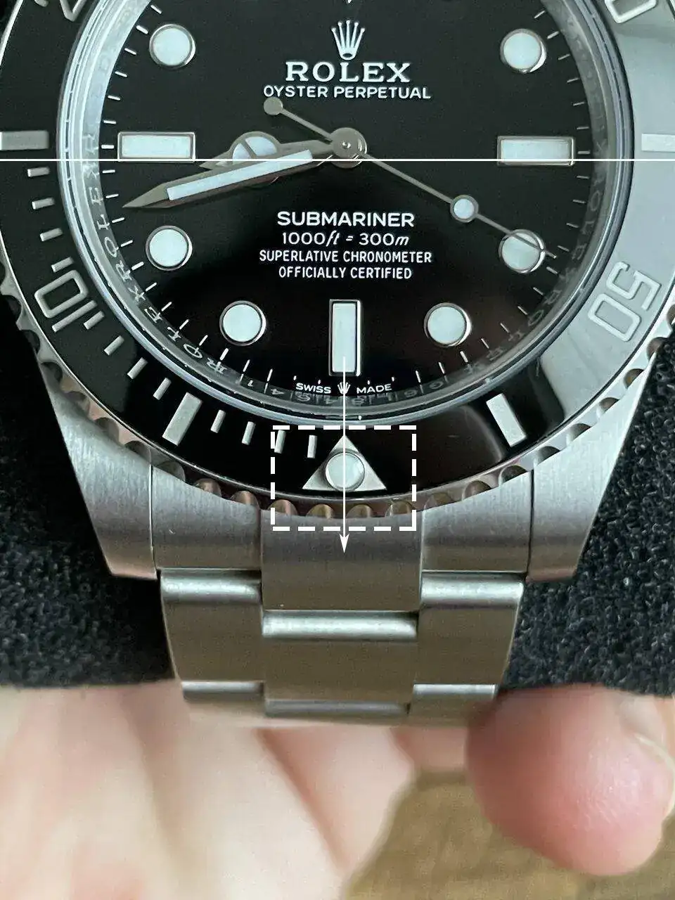

No hay margen de error, usando el tas con la regla, en defensa del técnico dire que la perspectiva cambia mucho según la posición de la cámara al hacer la foto, así según se mira se puede ver una desviación diferente o no.

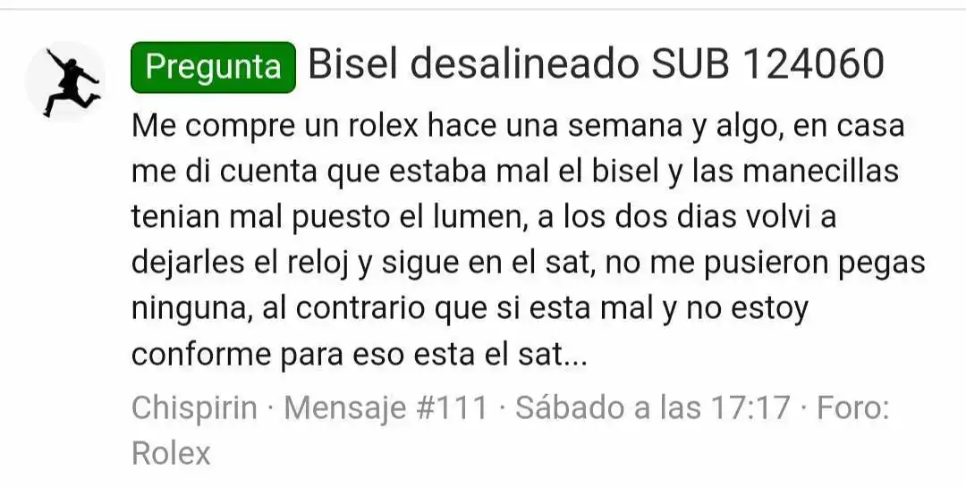

Me compre un rolex hace una semana y algo, en casa me di cuenta que estaba mal el bisel y las manecillas tenian mal puesto el lumen, a los dos dias volvi a dejarles el reloj y sigue en el sat, no me pusieron pegas ninguna, al contrario que si esta mal y no estoy conforme para eso esta el sat... Mucho animo y suerte compañero
Edito: ademas me di cuenta que el anillo interior donde esta rolex grabado a laser, no estaba centrico a las 12 con rolex, pero me enseño varios modelos deportivos y alguno que otro estaba igual que el mio, que era suerte el estar centrado...

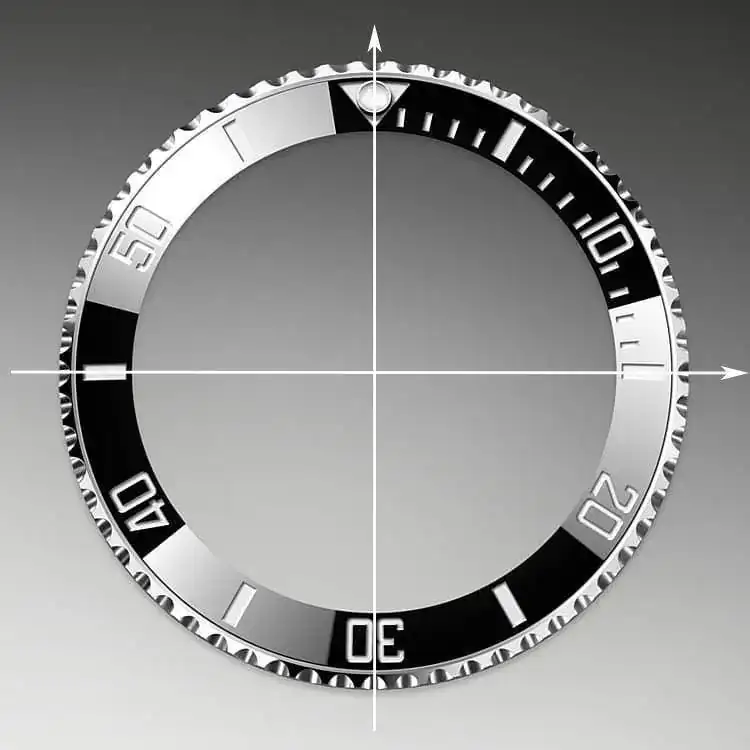

El Insert se alinea con el Bisel de forma independiente y sin estar montado en el reloj,
Las formas correctas son dos, una que la mitad del valle del bisel coincida en vertical con la mitad del triangulo y la otra que coincida la mitad del pico en vertical con la mitad del triangulo. Una vez ajustado por separado se monta en la carrura y siempre quedara bien alineado con la esfera. Los clicks del bisel coinciden en la mitad del valle o en la mitad del pico.
En las fotografías del OP se aprecia de forma clara la mala alineación

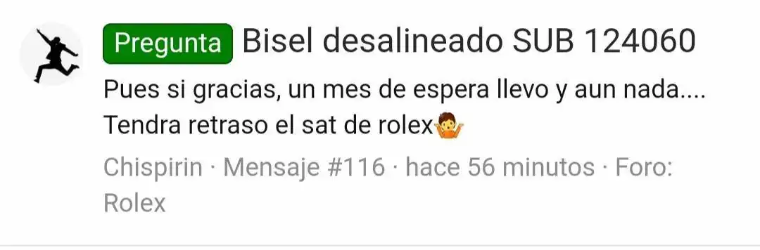

Pues si gracias, un mes de espera llevo y aun nada.... Tendra retraso el sat de rolex🤷

yo me he fijado en el mío, y el triángulo cae en la marca de las 12 correcto, aunque al estar elevado sobre la esfera, con inclinar un poco a un lado u otro, ya lógicamente, se sale...
Lo de que la perla caiga en valle y pico, eso no lo hace... cae en medio, y la verdad, me he fijado ahora. Creo que esto sería alimentar un TOC que no deseo. El bisel no tiene juego, está perfecto en su alienación de marcas. Que coincida todo sería el summun, pero lo veo como querer que al roscar la corona, el logo quede en pie.
Mientras que las agujas estén correctas, y la punta del triángulo caiga en su marca, para mi, lo considero perfecto. En el Speedmaster, la tolerancia de la trotadora, es que no se salga del rectángulo de las 12 por ejemplo, y ahí se nota mucho más visualmente.
