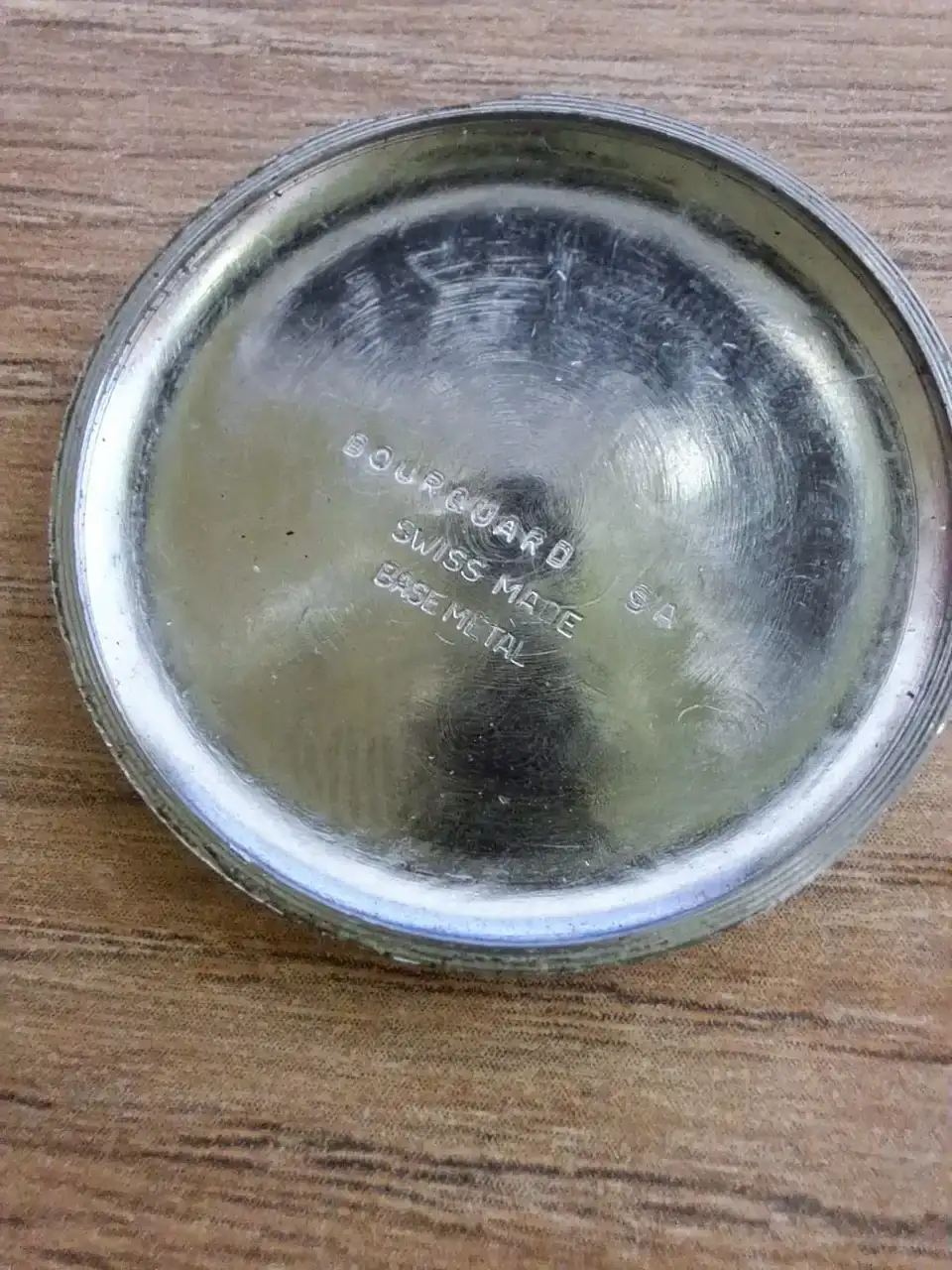

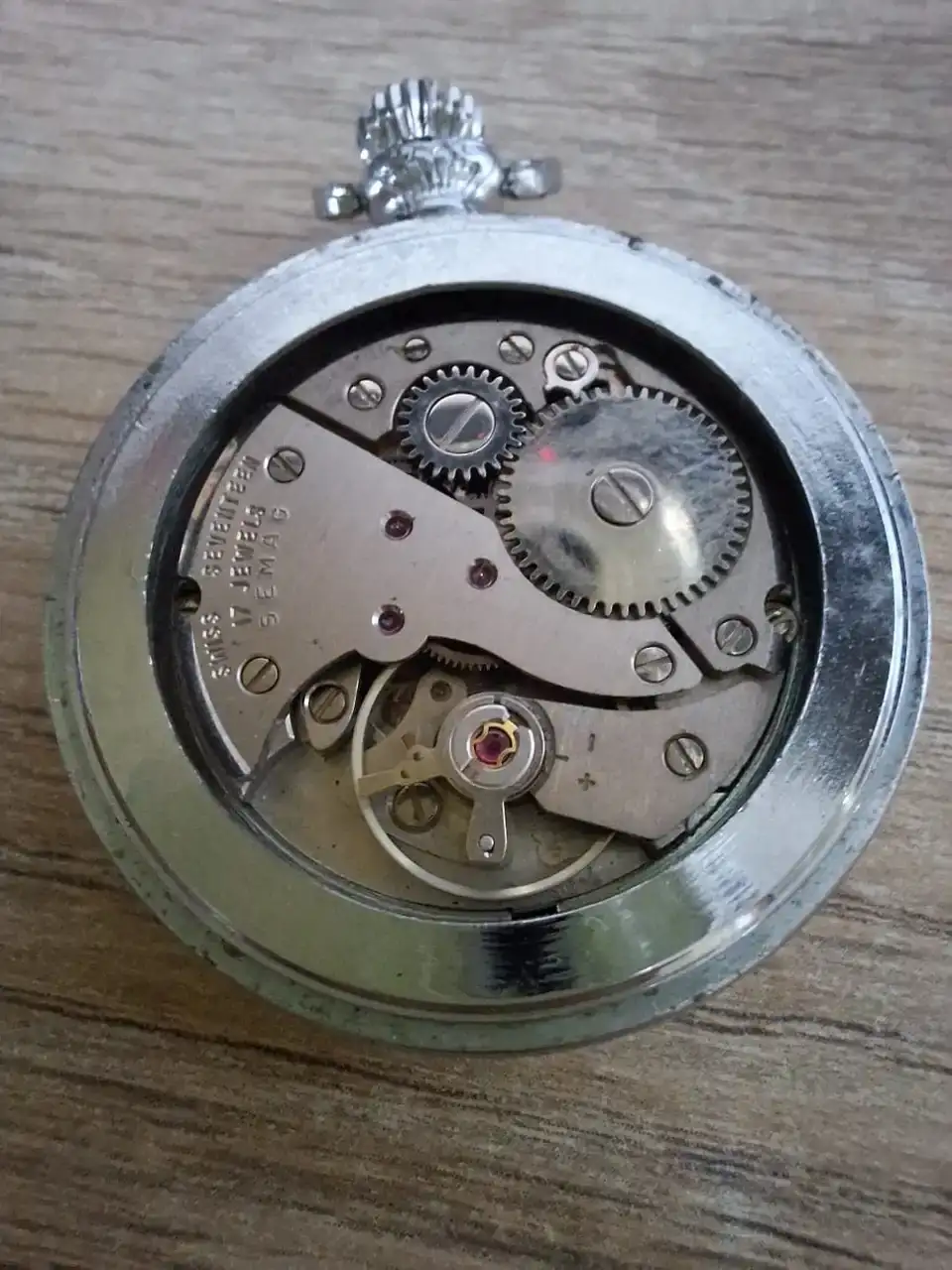

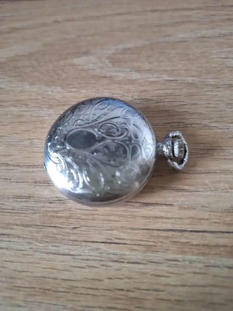

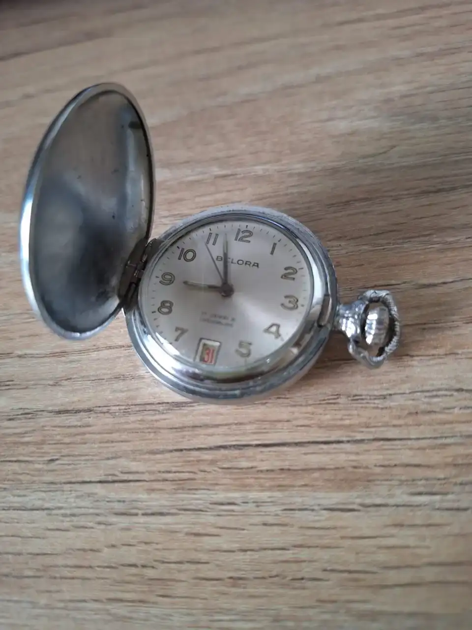

Buenos días para todos, tengo este reloj que era de mi padre desde hace mucho tiempo guardado quisiera tener mas información sobre el, como quien lo fabrico que año aproximadamente que valor puede tener actualmente, para determinar si lo mando a reparar a o realizar mantenimiento ya que aunque funciona la cuerda esta muy dura y se detiene rápidamente, de antemano gracias por la ayuda.

Es un reloj relativamente moderno, el antichoque en el volante lo delata. Movimiento de la casa Standard (ST) en escudo debe ser un st96 o 97 no sabría decirte. Burquard SA ha de ser el constructor.
Reacciones: Amalop
Ok gracias, en mi poder este reloj tiene entre aproximadamente 30 a 35 años pero mi padre ya lo tenia de antes, por eso busco mas informacion sobre el principalmente para saber si vale la pena mandarlo a realizar el mantenimiento o si simplemente lo dejo como recuerdo
Económicamente igual no vale la pena mandarlo a mantenimiento, pero sentimentalmente (si no funciona) si merece la pena.
