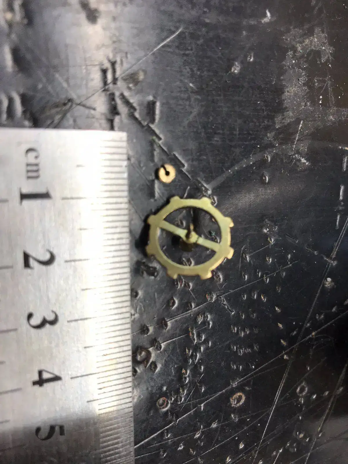

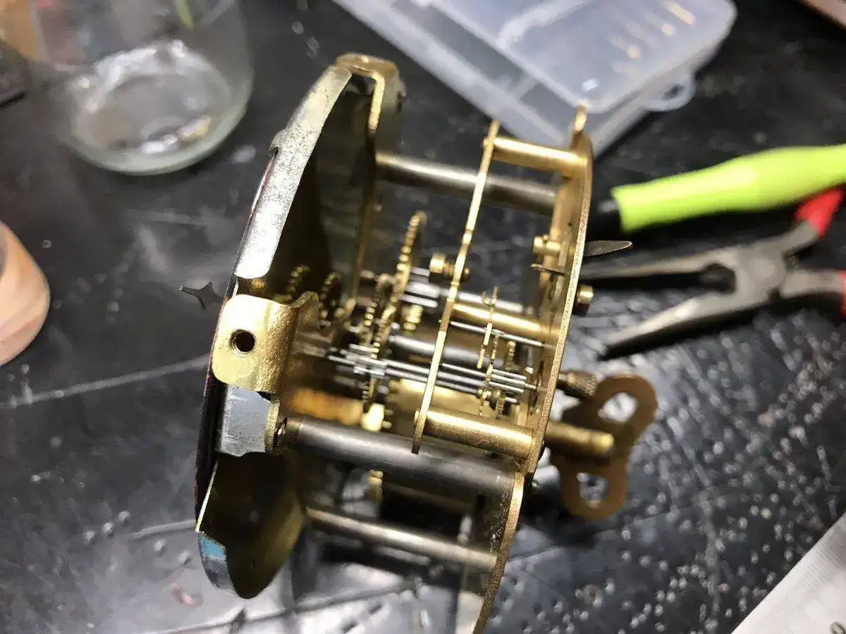

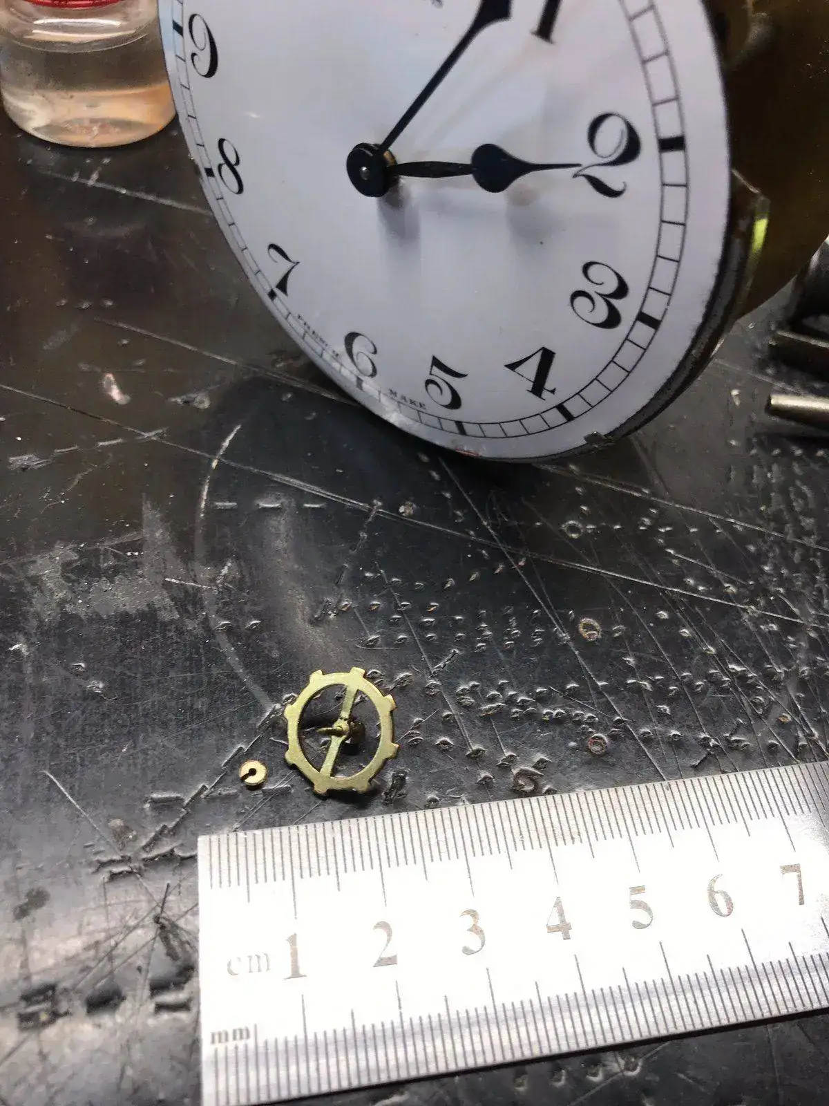

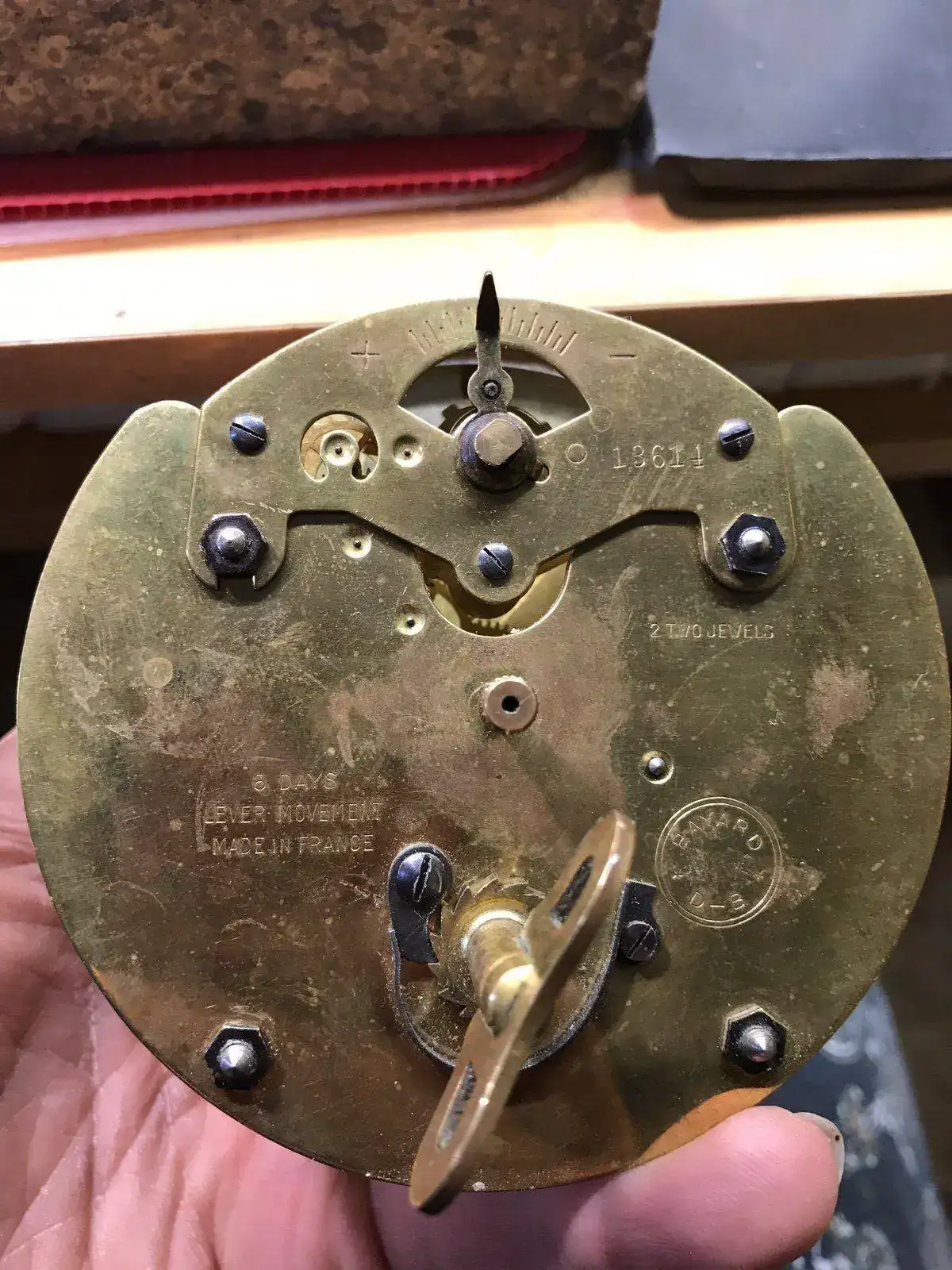

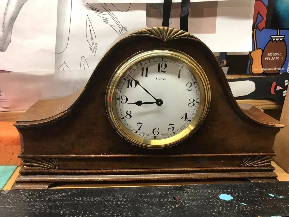

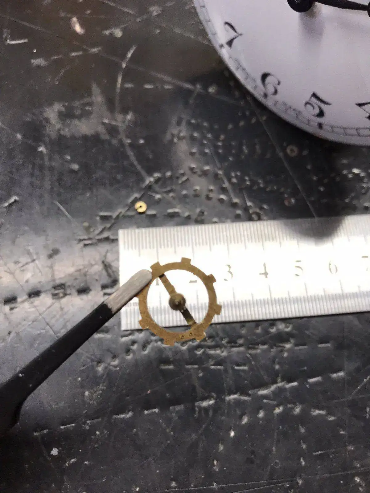

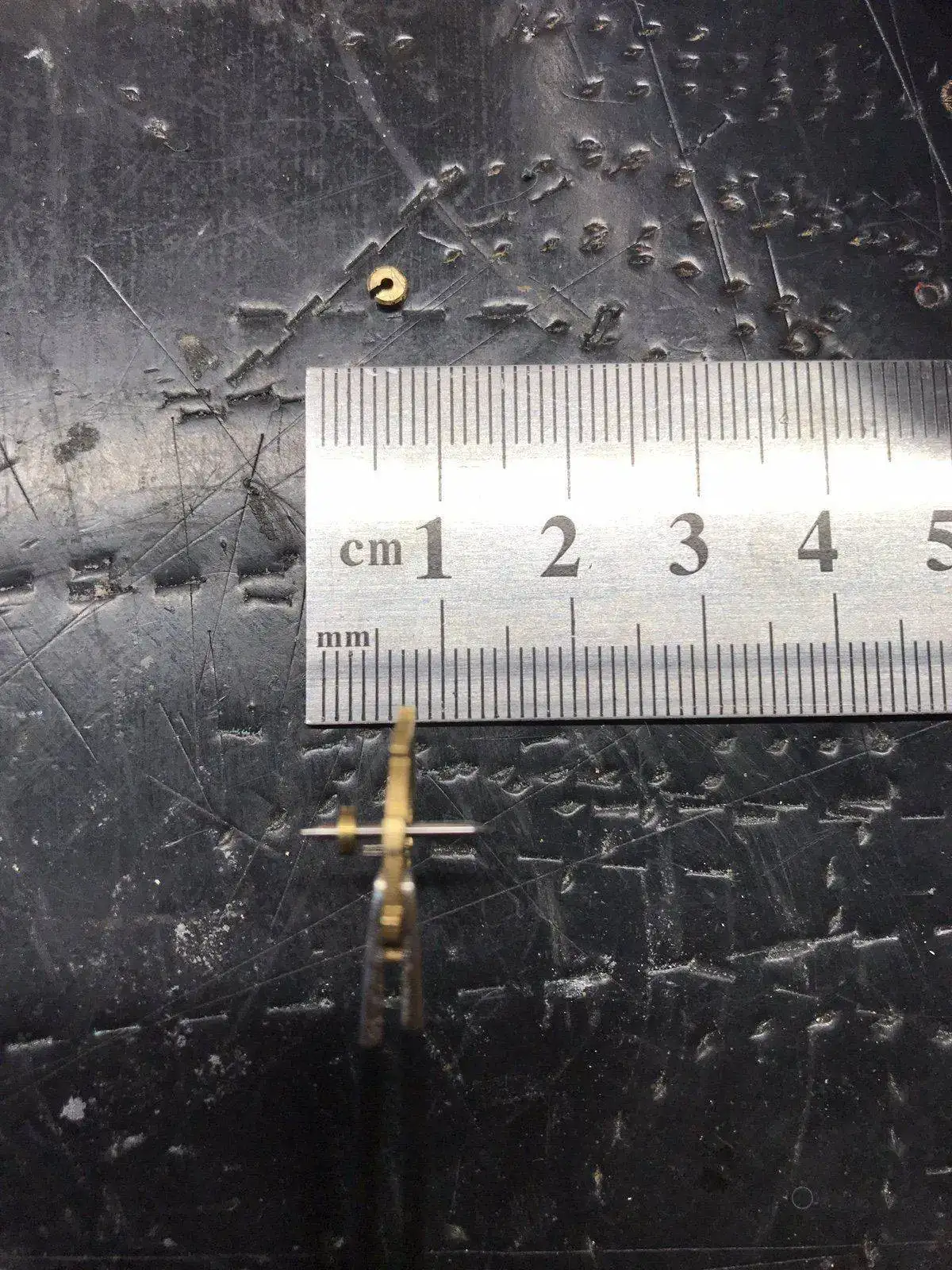

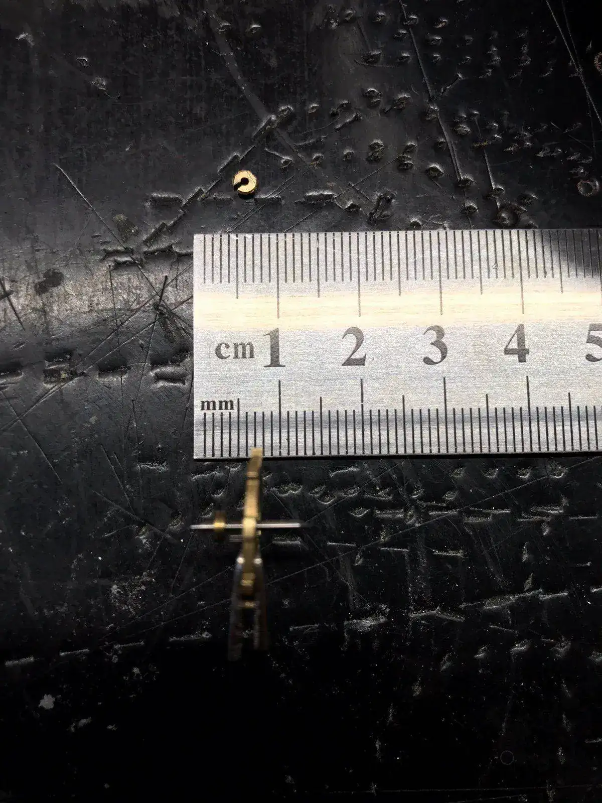

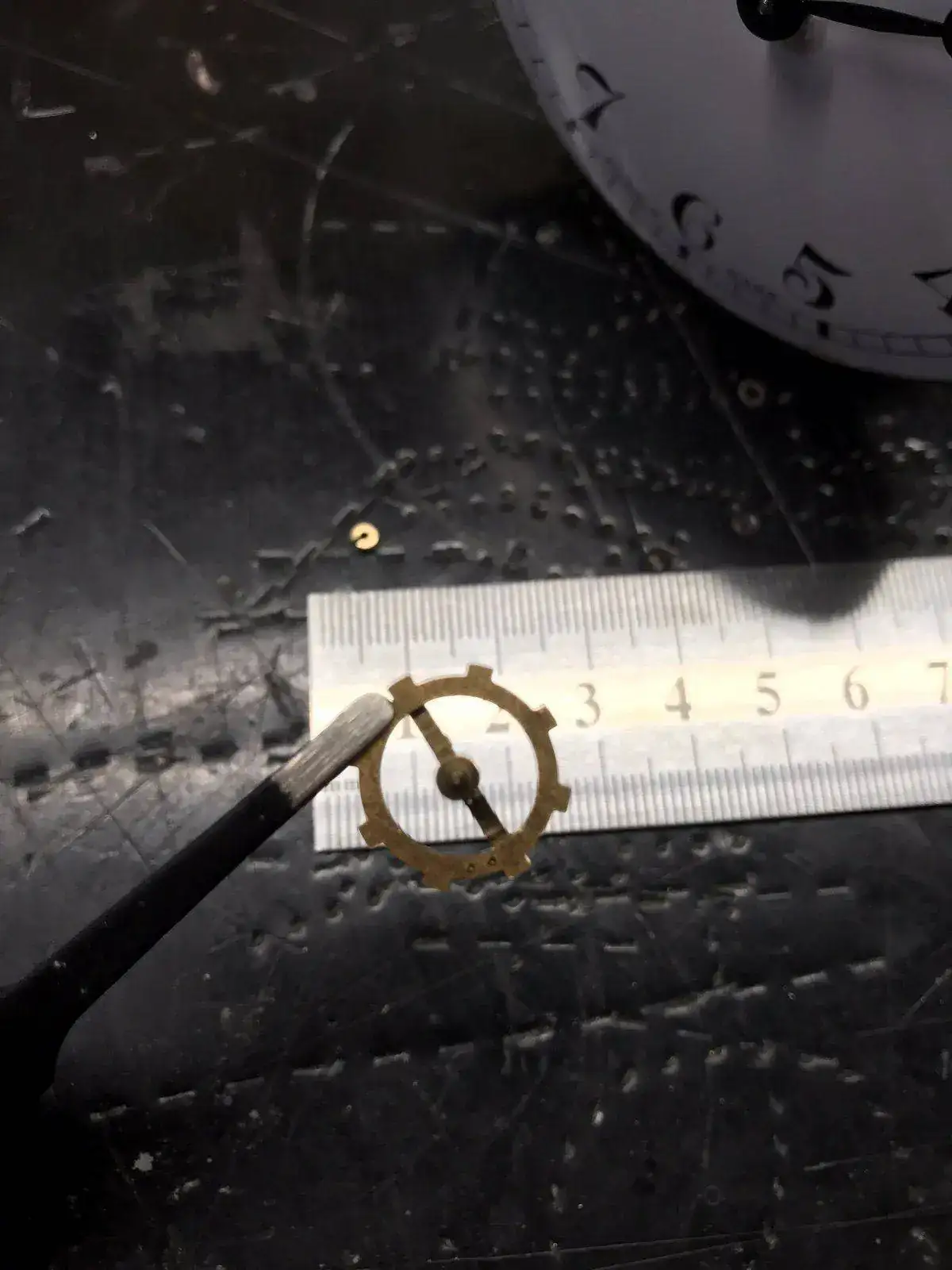

Acabo de adquirir un reloj de sobremesa, francés, marca Bayard sin embrago le falta el volante, es decir el alambre de espiral. El eje lo tiene, pero está incompleto.
Alguien sabe donde pueda encontrar esta pieza? Gracias Piotr vuestra ayuda.

Muchísimas gracias por tus consejos. Me aclaran las conceptos bastante. Me imaginaba que fuera difícil encontrar el repuesto. Bueno, iré investigando.Y Te mando las fotos, a ver si me podrías ayudar con el tipo de la espiral que necesito.
El reloj está en un buen estado y me encantaría poder recuperarlo algún día. Soy bastante novato en esto y agradezco mucho todo tipo de ayuda. Lo de Madrid me viene bastante lejos y pedirlo a lo loco tampoco tiene sentido. Miraré el Internet y si encuentro algo te aviso.
