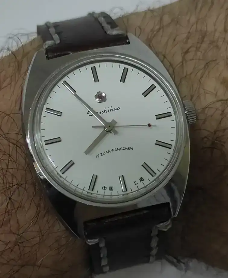

Hoy me he dedicado a procrastinar y me he pasado parte del día entretenido con el nuevo juguete.
Se trata de un Boushihua con un calibre tongji, que tras un accidentado periplo DEL PERRO Y EL GATO con la agencia de transportes ONTIME, finalmente he podido recogerlo.
Lo he pillado en Ebay, y me habrá salido unos 50 €, un poco caro comparados con los 19 € que he pagado hoy en aliexpress para otro tongji de esfera negra que me tiene que venir próximamente.
Lleva el logo en relieve de la flor de gema con el rubí y las letras del logo manuscritas. Me parece una esfera bastante bonita y limpia.

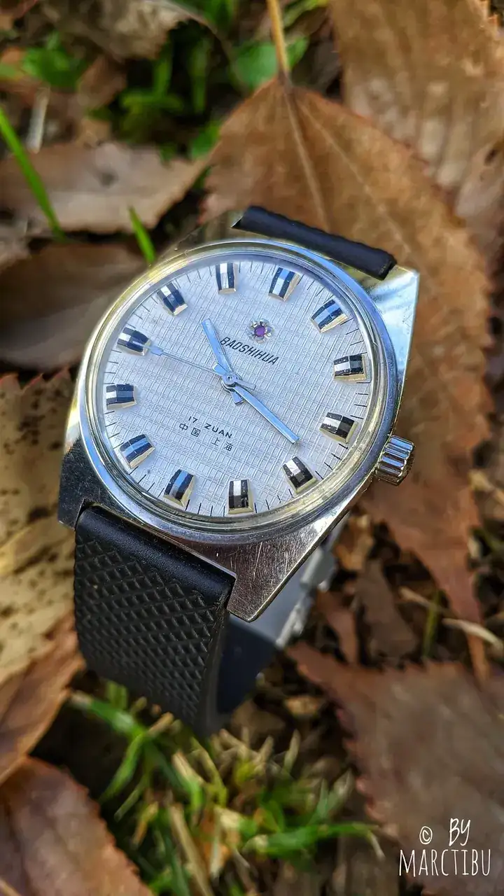

Sinceramente, después de leer y releer varios post de las Fábricas de Shanghai y de las posteriores ediciones, reediciones y copiaediciones del calibre tongji, no tengo ni idea de qué procedencia tiene el mío, ni de qué año, pero seguro que con el tiempo y la ayuda de algunos compañeros se averiguarán esos datos.
Os dejo datos del post del compañero MARCTIBU, por si queréis leer un rato...
Sé que el compañero Beredar es un entendido en la materia y tiene también varios posts históricos de las Fábricas de relojería Chinas, que son fácilmente localizables.

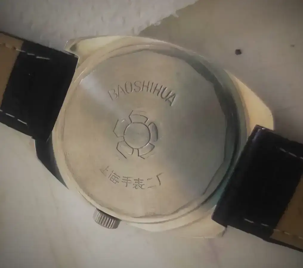

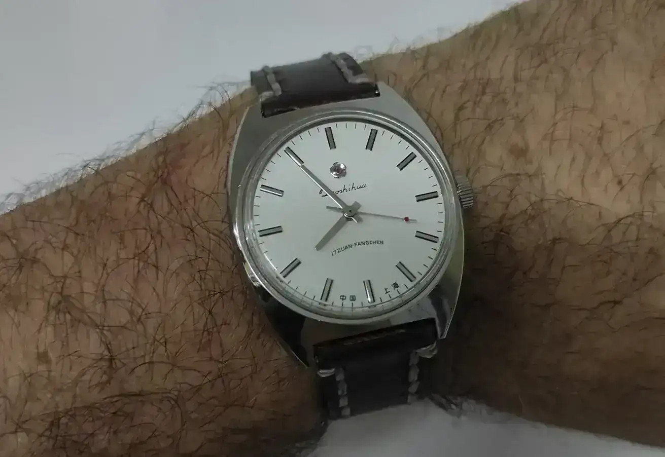

El reloj tiene una trasera tóscamente grabada, por lo que pienso que es una de tantas copias que se habrán hecho en sucesivas tiradas.
Un tanto descentrada, por lo que se puede apreciar.

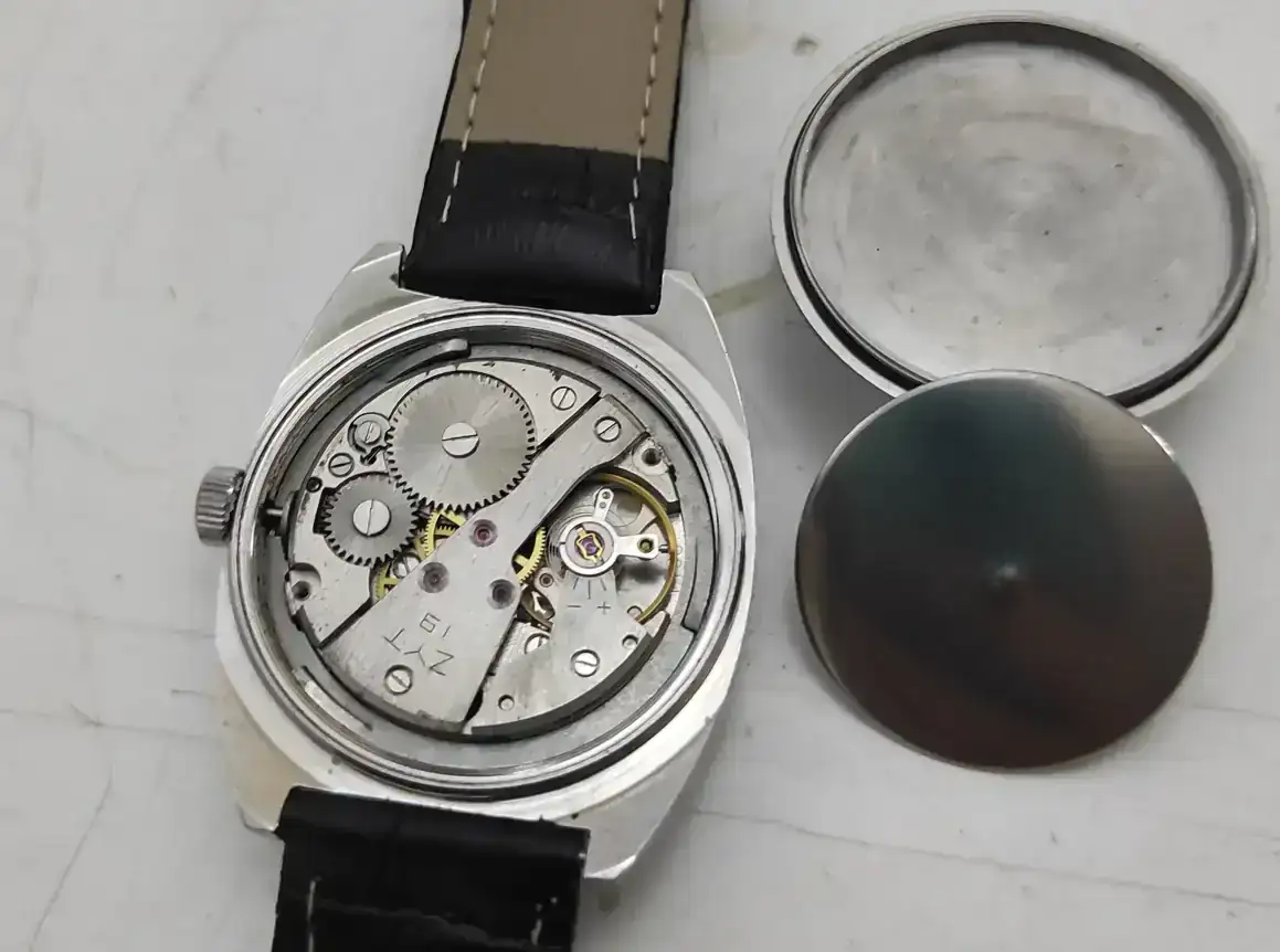

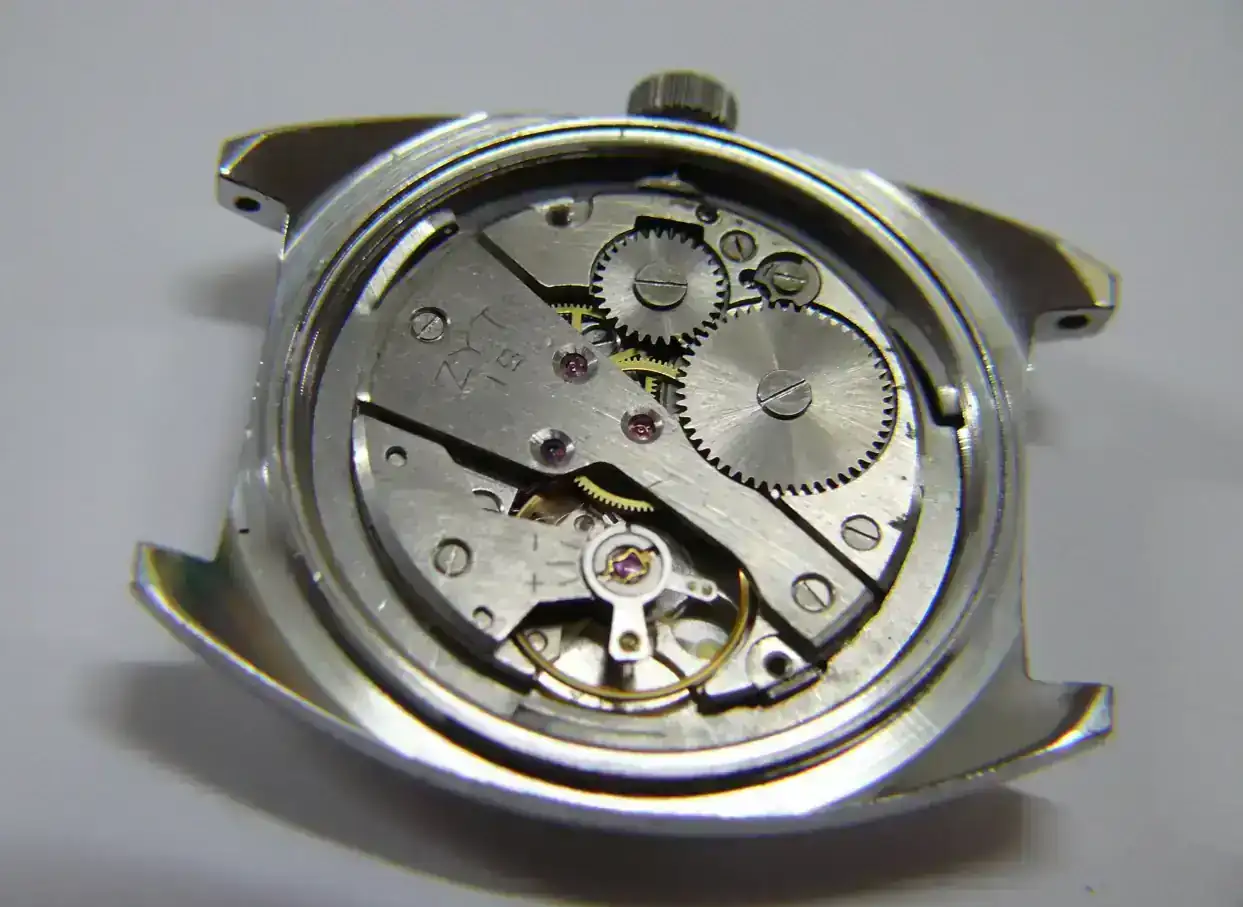

Aquí el calibre tongji de 19 rubies
Como se aprecia tiene grabado una ZYT, y bajo el volante he podido apreciar las letras YT y los números 86, por lo que conjeturo que pueda ser un calibre de esa fecha (1986??) pero no tengo ni idea ( YT86 )

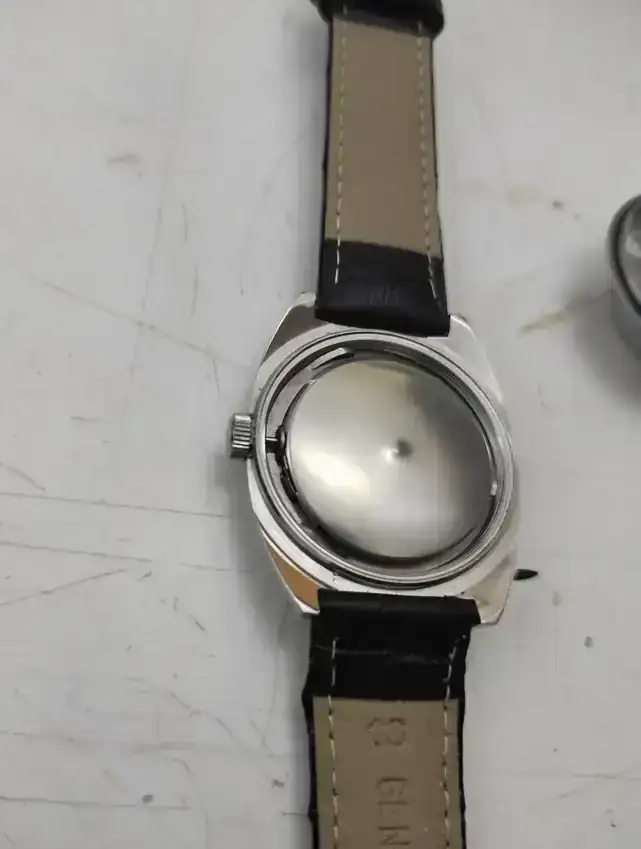

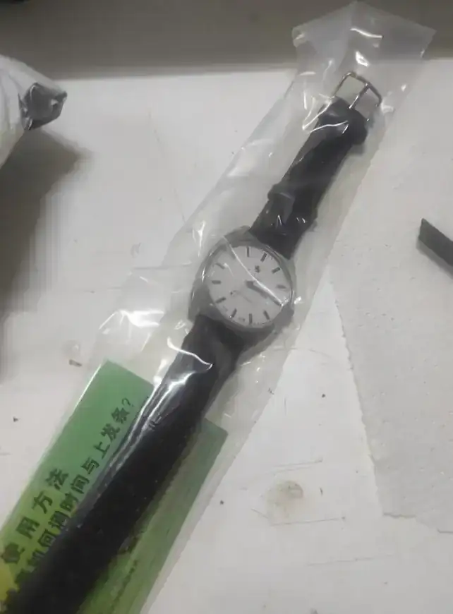

Viene con una especie de guardapolvo interno
Traía una correa de piel de plástico negro, que se la he quitado nada más llegar.

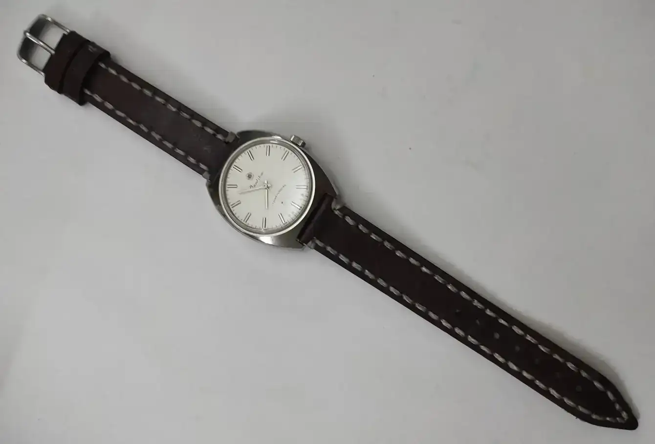

Así que he cogido los avíos de costura y le he cosido una de piel de cabra con pespunte blanco.
y he aprovechado la hebilla que entonaba con la caja setentera.
Y puesto en la muñeca

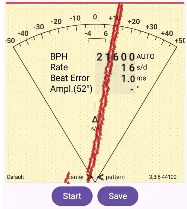

No me ha gustado nada las lecturas con la app, que muestran el mal estado del calibre, supongo que si se fabricó en la década previa a los 90, los 30 y tantos no hay quien se los quite.. Y tendrá los aceites más secos que mi abuela....
Tenía una amplitud de unos 245 / 273º y las desviaciones posteriores en otras posiciones rondaban los 23 segundos/d y un beat error de hasta 1.2 ms., por lo que se queda en la cola de futuros servicios.

Lo de la chapa no es un guardapolvo, se supone que es una chapita antimagnetica hecha en hierro dulce.
Tienes toda la razón, me extrañaba que no ocupará más espacio dentro, cubriendo todo el calibre, por lo que tiene lógica que sea protector magnético. Gracias por tu información.

Buenas, estoy de vacaciones y no había visto el post.

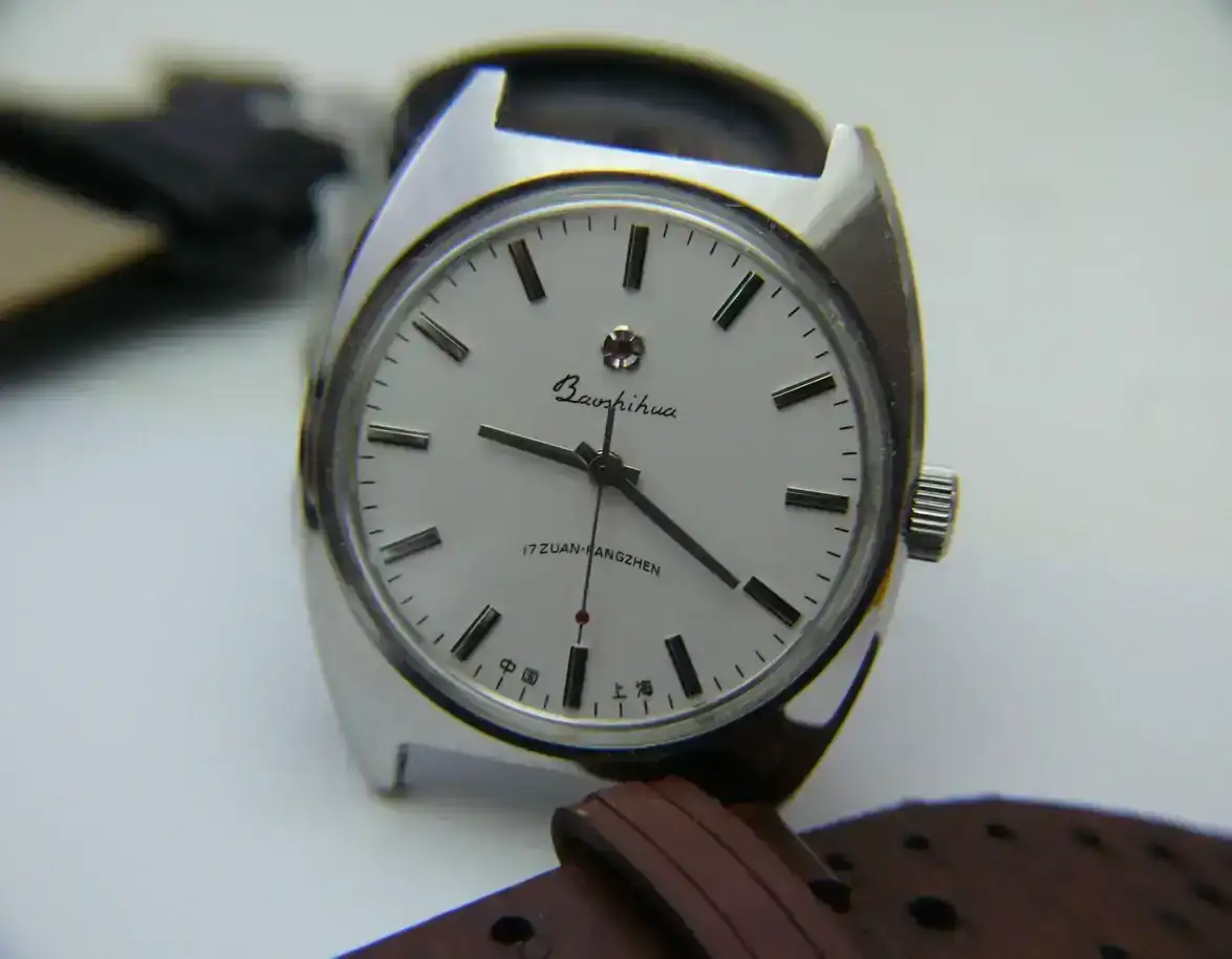

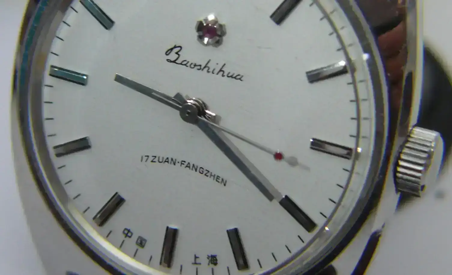

Pues siento decirte que el reloj es un franken. Supuestamente sería un reloj Baoshiua realizado en la segunda factoría de Shanghai.
La caja no es la habitual de la linea, suelen ser más estilizadas pero eso nunca es vinculante en los chinos de la época.
La corona no viene firmada y debería tener también la flor grabada. La mayoría de los relojes de la factoría de Shanghai de esa epoca, por no decir todos (Alguna excepción hay) ya vienen marcadas.
La esfera creo que está repintada, esa serigrafía de la marca no es es la original.
El movimiento no es de ninguna factoría de Shanghai, tendría que llevar ZSE y el que lleva es probablemente de un Beijixing de la factoría de Yantai pues es el código de esa factoría .Tampoco corresponde el número de zuanes de la esfera con el movimiento 17-19.
La mayoría de los movimientos de Yantai no tienen código, este si, por lo cual has tenido suerte en eso. Efectivamente el reloj es del año 86.
La trasera como ves está descentrada y muy burda, lo triste es que traseras de Baoshiua las tenemos a patadas debajo de las piedras, probablemente sea falsificación actual, pero no podría decírtelo 100% sin comparar el pulido, tamaño de las aristas de aperturas... Los chinos no tiraban nada.
Referente a la tapa antimagnética la llevaban la mayoría de los Tongjis de Shanghai de serie.
Después de todo lo anterior decirte que el reloj es bonito y espero que te guste y lo disfrutes.

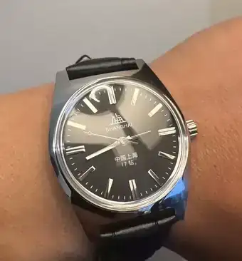

Me gustaría un Shanghai. ¿Alguno de éstos es original?
https://es.aliexpress.com/item/1005008474900402.html
Me gusta en negro:
En caso negativo, me podrías indicar, por favor, si tienes localizado algún Shanghai original en AE y cual? o en AE no los hay?

Buenas, pues todos van a ser franken casi seguro. En AliExpress pocos vas a encontrar por ese precio por qué les cuesta más hacer el anuncio que lo que cuesta esos relojes. Ponen relojes con diales nuevos en modelos viejos y así no cambian ni el anuncio. Ya a priori hay coronas que no son de originales y los movimientos muchas veces no casan con la marca.
Yo miraría en otras plataformas y pagar un poco más. Actualmente hay compañeros que les enseñe algunos modelos que aunque no cuestan 20 euros nada tienen que envidiar a los de otros lares. Y claro muchos más chulos.
Como consejo huir de los que aparecen periódicos de fondo, son los que usan todos los chinos para los franken.

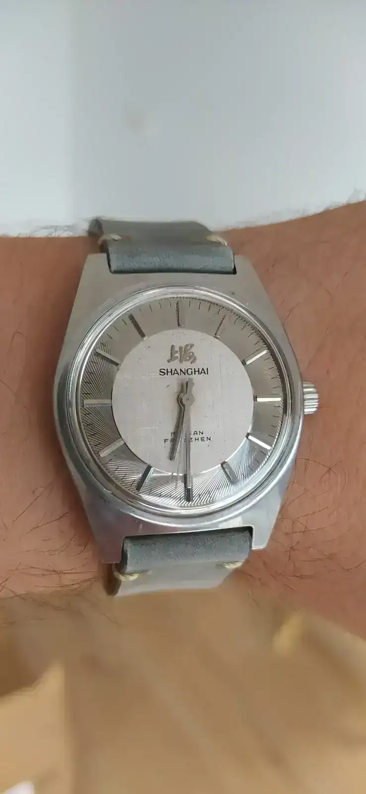

Yo tengo un Shanghai de los 80s

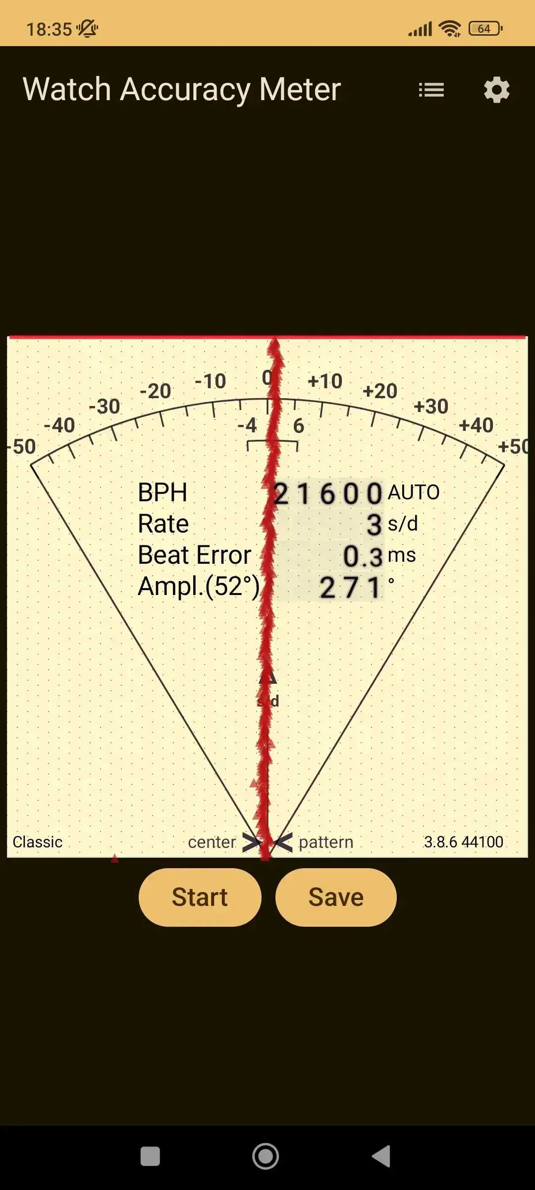

Hola a todos! Yo tambien tengo un frankie, no recuerdo si era el de periodicos de fondo, pero si que vino bastante seco, ya lo sabía, pero como los pongo a punto yo mismo, pues fué lo primero que hice decir que el mecanismo no está nada mal acabado, y una vez limpio y lubricado dio buenos resultados!
No me lo pongo porque las agujas me parecen ridículamente pequeñas para el dial, si supiera las medidas se las cambiaría! el dial imitando el lino es bastante tesulton!
Le he dado cuerda a tope y a los 10 m8nutos he medido:
La amplitud podria ser mejor, pero para llevar como un año sin funcionar, no va nada mal no? en las otras posiciones hay como mucho 6 segundos de diferéncia.
Tambien monta la version de 19 joyas, en lugar de las habituales 17 y si no recuerdo mal, son para el pivote del barril decmuelle de carga, a ese nivel, no creo que muchos otros monten joyas en el barril no?
