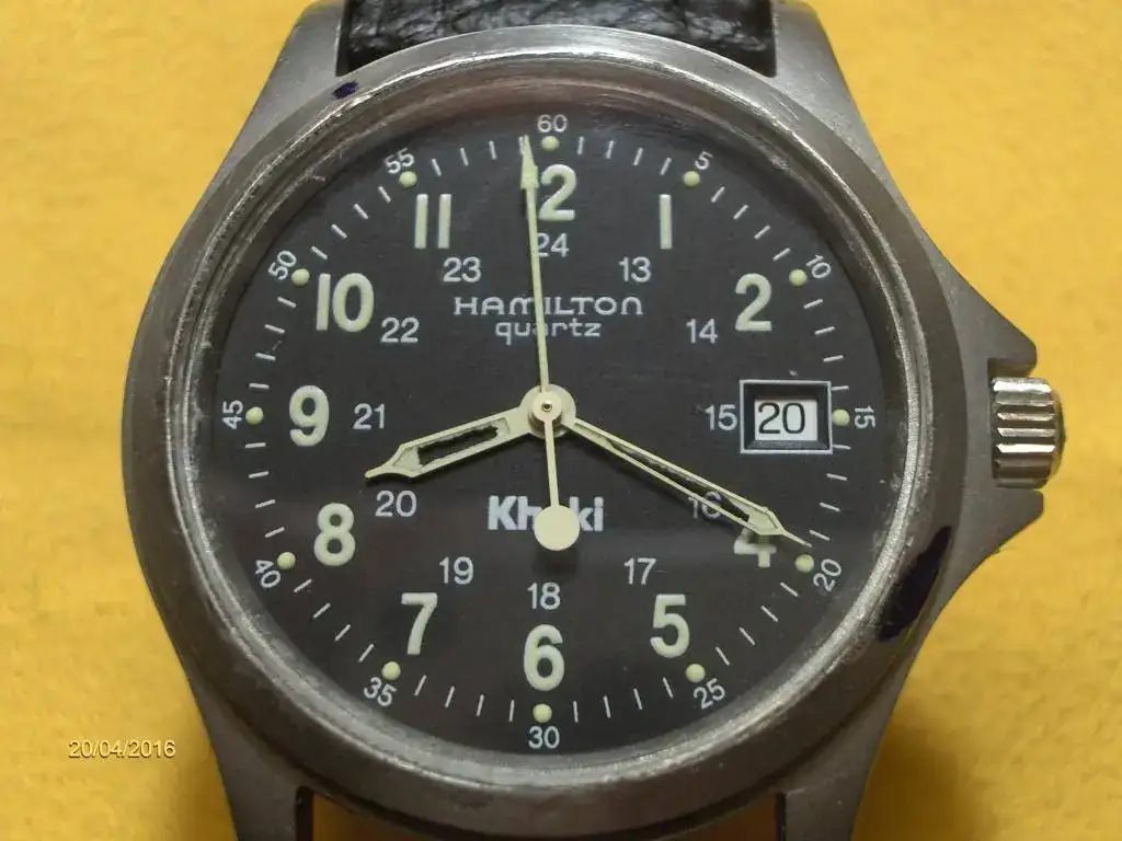

Bastante perdido con el Hamilton Khaki
  • Iniciador del hilo Iniciador del hilo terrafran
T
terrafran

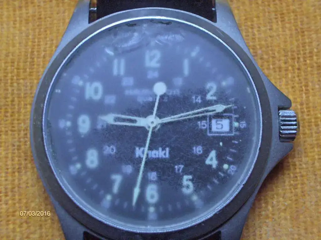

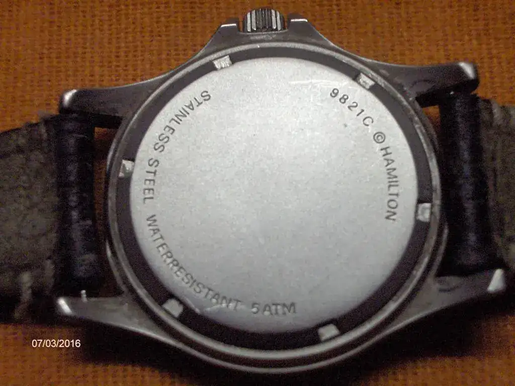

Vaya por delante que antes de crear este hilo he estado buscando y rebuscando por el foro y por internet acerca de este tema y al no encontrar nada me he mosqueado. Que no lo haya encontrado no significa que no sea un tope y lo tenga delante de mis narices, pero sinceramente, NO lo encuentro.
Este fin de semana por pura casualidad me enseñaron un Hamilton que necesitaba cambiar el cristal y yo en en un alarde de autosuficiencia y de superación dije "no te preocupes, déjamelo a mi, esto lo arreglo yo". :ok::
Según se indica en la caja y trasera es un Hamilton Khaki 9821C.
El caso es que para comprar un cristal de las mismas dimensiones, he tratado de encontrar de este reloj un manual de despiece, un manual de recambios, etc.... donde pudiese encontrar la referencia del cristal y pedir un recambio pero NADA de NADA, ni siquiera en la pagina oficial encuentro el movimiento, lo cual al principio me hizo dudar de su autenticidad porque además he visto que los Hamilton tiene una referencia que empieza por H y con varios digitos.... y entonces me he dicho, seguro que esa referencia HXXXXX está en el interior grabado en el movimiento , voy a abrirlo entonces, lo hago y me encuentro con esto
una segunda tapa ??????::Dbt::
Como el reloj no es mio, antes de intentar algo que hasta ahora es nuevo para mi, y pueda perjudicar la salud del reloj, la mia y la del qeu me lo confió, recurro a vosotros:
- ¿Como puedo encontrar la referencia o medidas del cristal de este reloj???
- Algún sitio o manual donde se aprecie el montaje/desmontaje de este reloj/calibre? Y a que entiendo que para desmontar / montar el cristal al menos he de sacar el movimiento.
La verdad es que me tiene intrigado ya que he encontrado manuales de montaje, recambios, etc.. de relojes que hace decadas no se fabrican pero de esta marca no soy siquiera capaz de referenciarlo bien. Lo mismo pasa con vídeos de montaje/desmontaje que de esta marca no encuentro gran cosa.

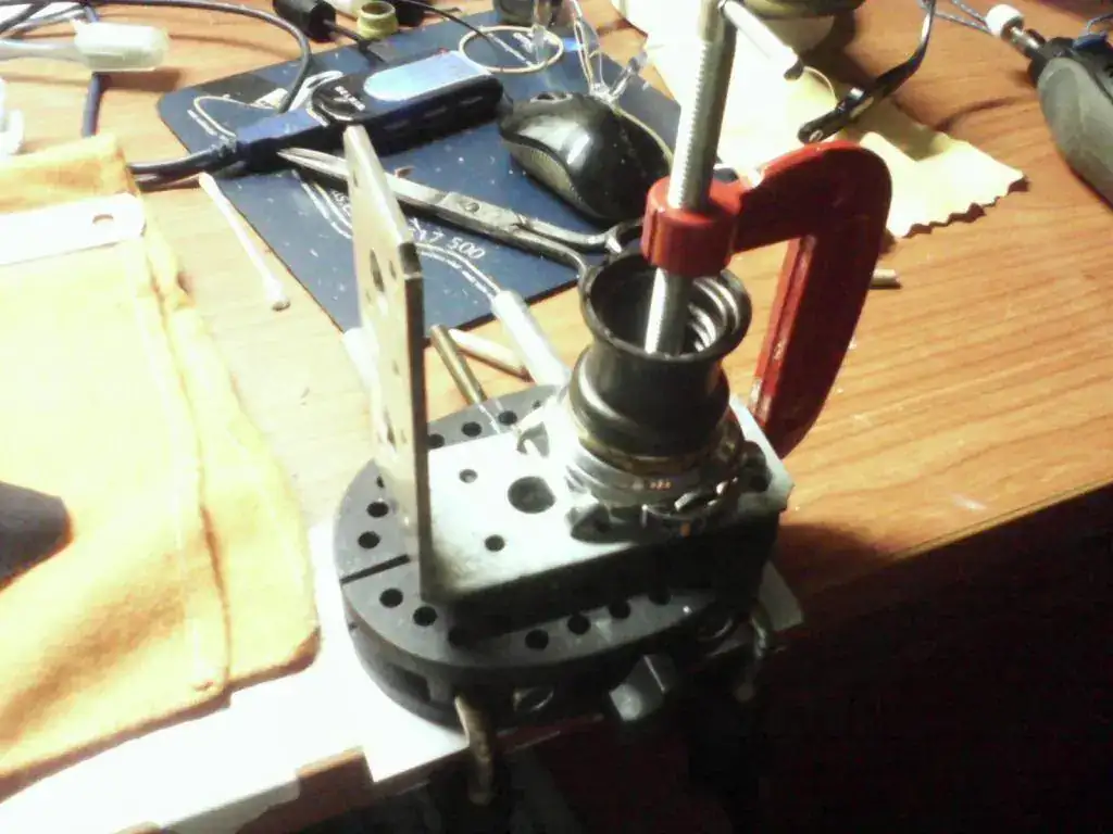

joler, el cristal está bastante dañado, a las 12 está escachado y por ahí es por donde se el debe meter el agua. Aunque lo pula por fuera, se ha montado por dentro una capa que hace que se vea traslucido (me había pasado también con otro reloj, había que pulirlo por el interior porque se había formado una capa, que algunos me dijeron que eran hongos). La idea es csacar el actual, medirlo y pedir un par de ellos con diferencia de decimas y probar suerte. Esta vez, si puedo voy a meter la caja en el horno (250ºC) para que se dilate y pueda meter mejor el cristal. en cuanto al tema de la prensa ...IMG_20160223_193950.webp

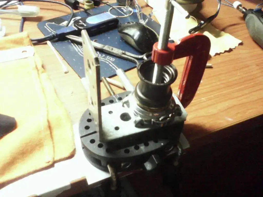

Con este sargento del chino y con mucho cuidado pude meter el cristal de un Marina Militare. Al fin y al cabo con el tornillo haces presión de manera cuidadosa y poco a poco. tengo que mejorar el tema del apoyo en la parte del cristal con alguna madera de balsa que es blanda y reparte mejor la presión (en la foto está con un trozo de caucho).
En cuanto a la impermeabilización depende de como lo vea le pondré algo de pegamento o bien como dicen en el Libro de De Carle una mezcla de vaselina con cera de abejas (yo voy a probar con grsa de caballo) y que salga el sol por donde sea.

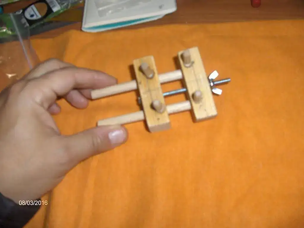

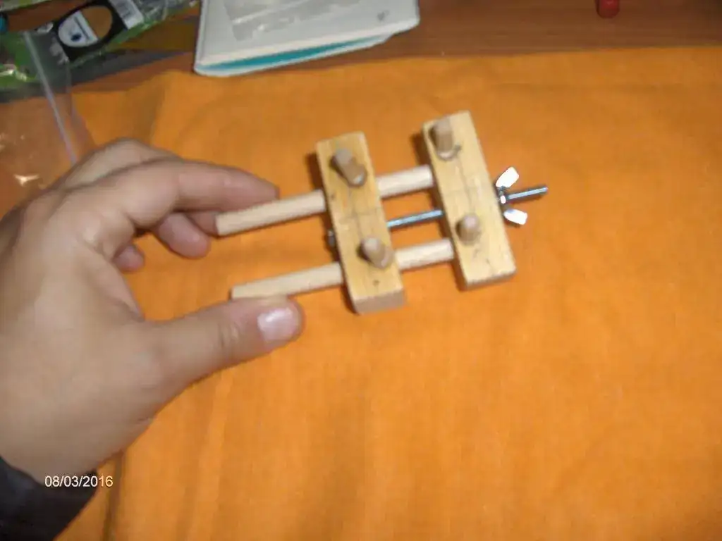

ismabel , esta va para ti. No es gran cosa, no abre sola, no es de diseño, pero funciona, sirve para tamaños grandes y pequeños y al ser de madera no dañas los metales. Y es rusty - country qeu no veas. Igual hasta me la personalizo y le grabo mi nombre.

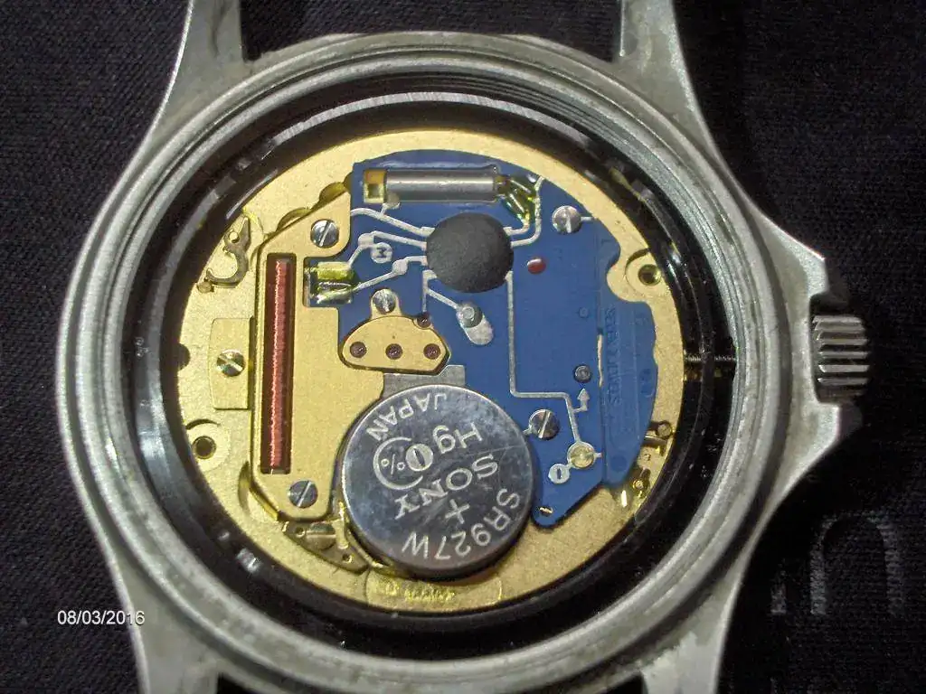

Efectivamente como decíais era un guardapolvo , simplemente está apoyado, dándole la vuelta al reloj, cae por su propio peso (que acojonao que soy). Aquí están las fotos.

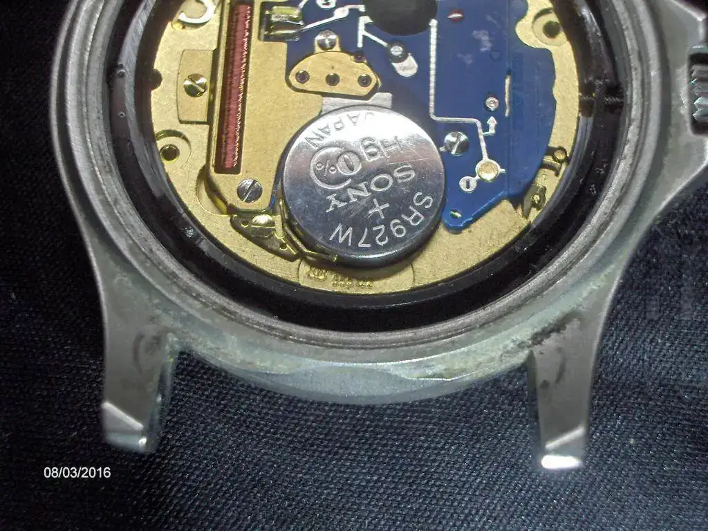

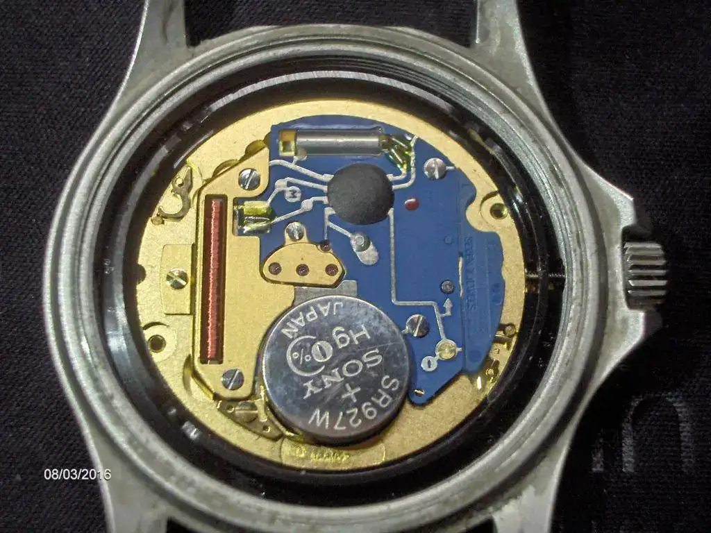

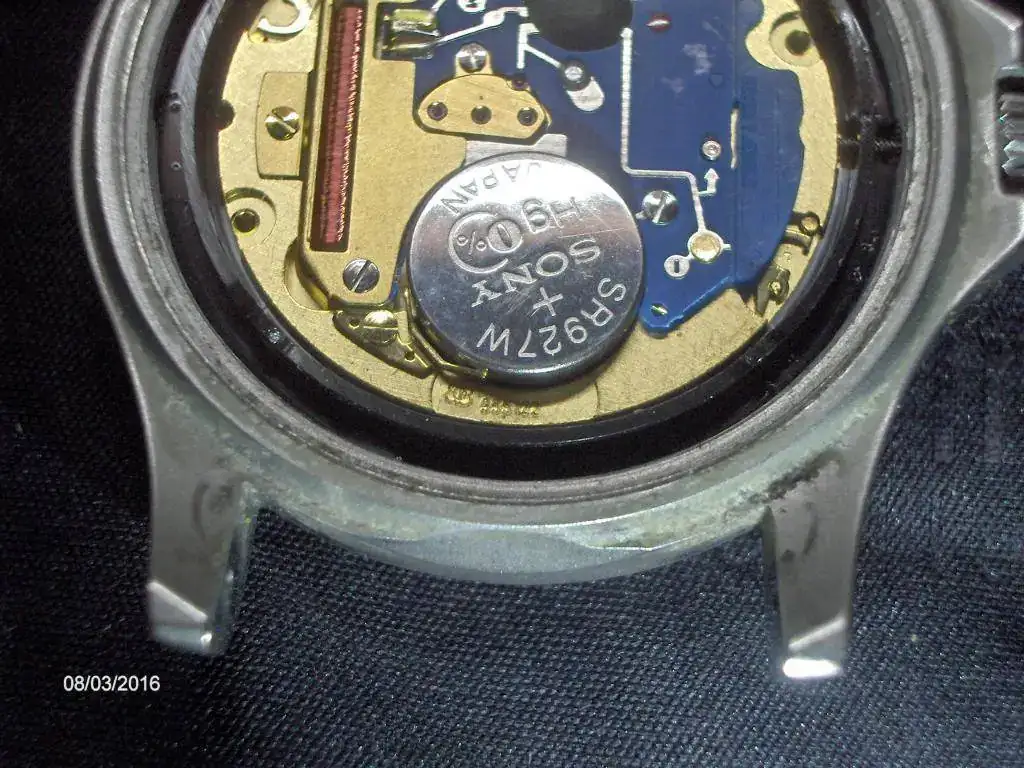

Al lado de la pila se ve un número (955122) con lo que entiendo se trata de un ETA 955.122 :hmm:
Al ser un movimiento "universal" no creo tenga problemas en encontrar fotos , vídeos de como se desarma. No me interesa desmontar el movimiento en si, solo sacar la tija, las sujeciones a la caja para poder sacarlo de una pieza y acceder al cristal.
Lo que me trae mosqueado, es que por mas que he mirado, NO encuentro información de esta marca referente a listas de despiece, repuestos, diagramas de montaje/desmontaje, etc... tampoco hay muchos vídeos de montaje / desmontaje como en otras marcas superiores como ROLEx, OMEGA, etc...

joler, el cristal está bastante dañado, a las 12 está escachado y por ahí es por donde se el debe meter el agua. Aunque lo pula por fuera, se ha montado por dentro una capa que hace que se vea traslucido (me había pasado también con otro reloj, había que pulirlo por el interior porque se había formado una capa, que algunos me dijeron que eran hongos). La idea es csacar el actual, medirlo y pedir un par de ellos con diferencia de decimas y probar suerte. Esta vez, si puedo voy a meter la caja en el horno (250ºC) para que se dilate y pueda meter mejor el cristal. en cuanto al tema de la prensa ...Ver el archivos adjunto 340699
Ver el archivos adjunto 340703Ver el archivos adjunto 340704

Tienes ahí herramienta como para construir un reactor nuclear aunque la que más me ha gustado ha sido el porta máquinas.
Suerte con la reparación.

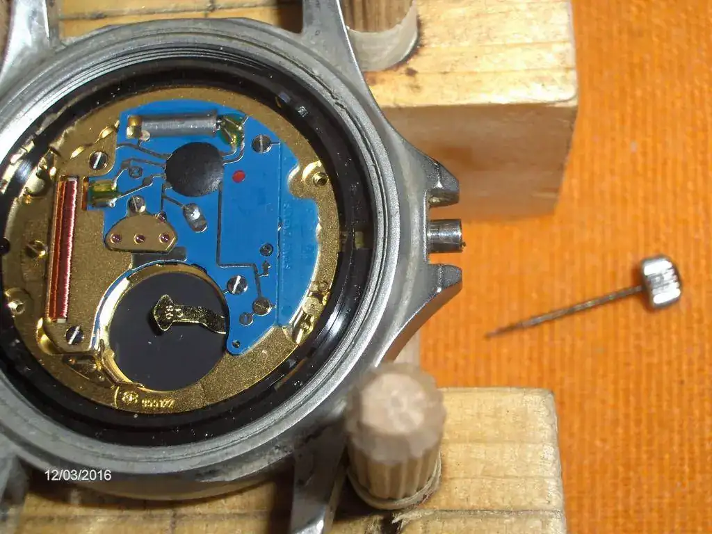

Para sacar la tija creo que tienes que pulsar donde te indica la flecha. La bata sale apalancando por los bordes y luego ya vuelcas la caja y debe salir.
Gracias por la informacion sobre el porta maquinas que ya te dije que me gusta.
Exacto Isma:clap:
Cram.-
Si es que estoy atontao :nea:esto es como en las películas, "SIGA LA FLECHA". :laughing1:
Veremos si en el interior van saliendo mas pistas a medida que desmonte. Este finde me pongo a ello, saco fotos y os cuento como me ha ido.
Por cierto, he de sacar el cristgal para tomar medidas y como veis en las fotos está hecho un asco.
Solo he sacado a presión cristales de relojes de replica china y no me ha costado nada ya que tenían muy poco ajuste-interferencia ya que no eran estancos, una suave presión y fuera.
En este que digamos es ya un reloj "serio" se saca también a mano presionando desde dentro??
En el caso de que este tipo de relojes se saque así, en este caso particular al estar escachado tengo miedo de que se me quede en las manos.

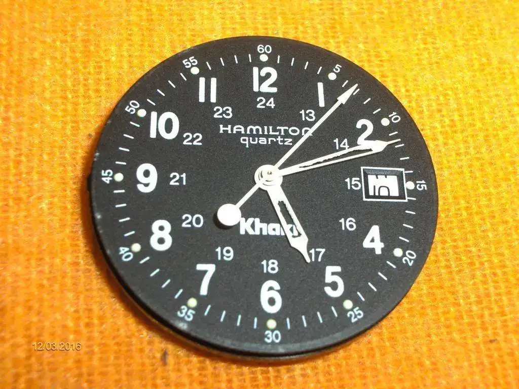

Aquí va mis progresos de hoy
Efectivamente como me dijisteis, para sacar la tija había que "SEGUIR LA FLECHA":)

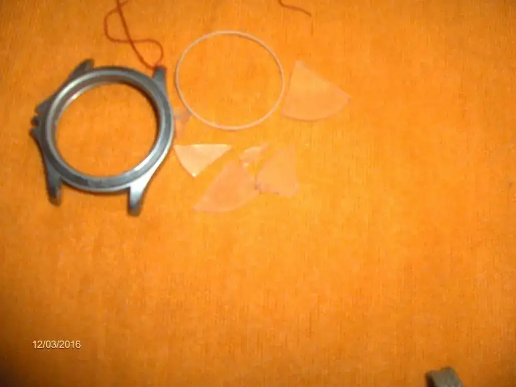

Ahora a quitar el cristal. Como no salía a presión con los dedos, puede que no me atreviese a hacer mas fuerza por temor a romperlo (recordemos que está escachado en una esquina) pruebo a meterlo en agua hirviendo para qeu dilate todo y pueda sacarlo mejor.
Probé a quitarlo haciendo presión con los dedos, como no veía la forma de hacerlo, porque estaba caliente y no podía cogerlo con facilidad, envolví en un trapo y con un martillo pequeño le di un golpe desde dentro , y salió
pero a TROZOS ::cry::.
Llegados a este punto he de decir que se me rompió por fallo mio, fui impaciente y no tenia a mano todo lo que debería haber tenido. con un poco mas de cuidado y sobre todo, PACIENCIA, estoy seguro de que lo podría haber sacado de una pieza.
De todas formas no me importa ya qeu el cristal estaba inutilizado, el objetivo, recordad, era poder medirlo para poder comprarlo a una tienda.
Como veis tiene la junta de nylon que comentabais.
Diámetro interior (con junta nylon) = 30.5 mm.
Diámetro interior (sin junta nylon) = = 32,0 mm.
Espesor = 1.5 mm.

En tema de cristales no te puedo ayudar pero me ha llamado la atención que el calendario esté entre dos fechas aunque el reloj marca las 5.
Cruzando el río Mara.
Vaya vista joler. No me había dado cuenta. Tampoco sé si antes de desmontarlo lo hacía. Habrá sido al sacar la tija?

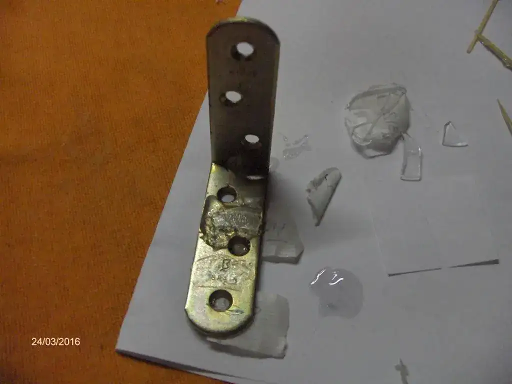

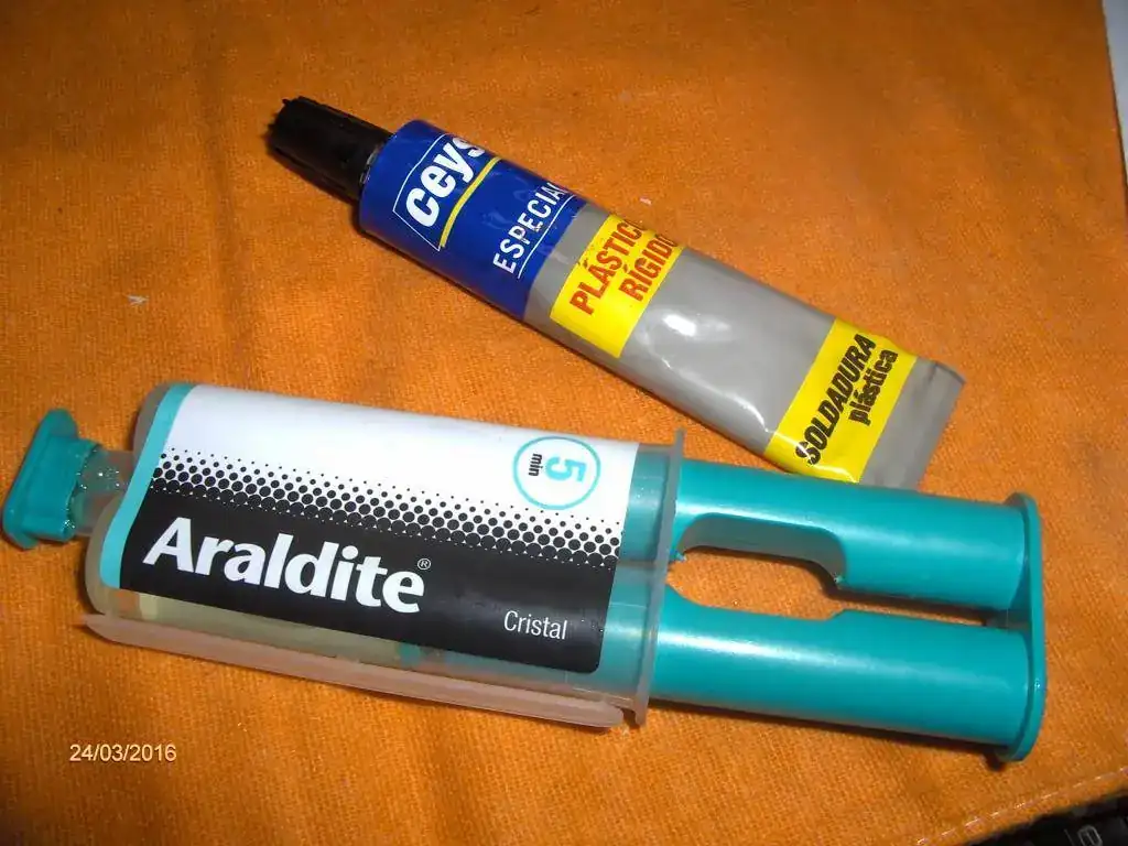

He hecho unas pruebas con 2 los dos únicos pegamentos transparentes que tenia en casa.
HPIM8413.webp con los restos de cristal que tenía cuando se rompió , los he pegado sobre un testigo de acero HPIM8414.webp
después de 12 horas de secado.
CEYS: Adherencia acero-cristal casi nula
Araldite (bicomponente): tenía uan mejor adherencia pero se podía despegar con la mano. Forma una especie de masa siliconada transparente que podría tener caraceristaica se impermeabilidad pero qeu a resistencia no aguanta nada.

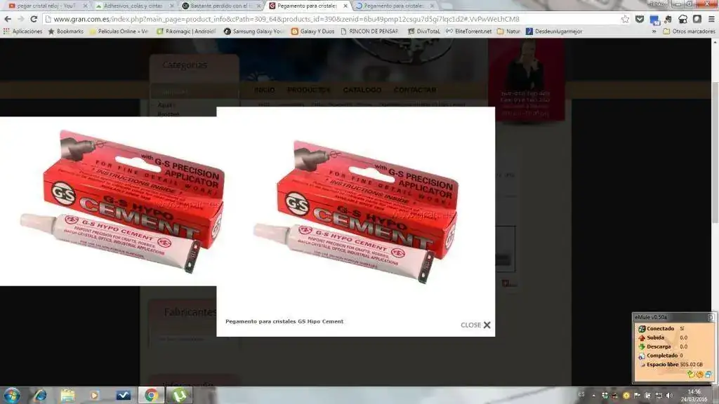

He buscado por al red y al final he encargado este GS-Hypo Cement
En algunos sitios dicen que es para plexi, en otros que para cristal. En todos dicen que se seca vía ultra violeta (yo ni tengo ni voy a comprar) pero algunos dicen que lo han utilizado sin lampara UV y dejando secar al sol, les ha dado buen resultado. esperemos que sea verdad.

Si alguien tiene algún consejo u otro tipo de pegamento que sea facilmente adquirido en los macro centros comerciales especializados en hobbies, por favor que avise.
Gracias y un saludo
    31,1 KB · Visitas: 158
Adhesivo para cristales, de los que he utilizado, este es el que mejor resultado me ha dado.
OK, gracias, había oído hablar de este pegamento, pero no se porque, me había confundido con un 350 de Loctite que valía unos 60€, con lo cual lo había descartado, con eso me compro un reloj. He visto que este que indicáis cuesta unos 20, con lo cual es mas asequible.
Voy a aprovechar la circunstancia para preguntaros unas cosillas:
- Este pegamento una vez abierto ¿cuanto puede a llegar a durar el resto que no utilices dentro del tubo? Lo digo por que a veces me he llevado la sorpresa en alguno de estos bi-componentes y al de un par de meses intentar abrirlo y estar seco el tubo. no ha sido siempre pero me ha pasado alguna vez y precisamente en los mas caros.
- Cuando utilizáis esta técnica de pegar un cristal, ¿que holgura dejáis entre la caja y el cristal? He pedido varios tamaños par dejar entre 2 y 6 decimas de holgura radial entre caja y cristal.
- En caso de ensuciar el cristal, al aplicar el pegamento ¿es fácil quitar ? o hay que tener especial cuidado y limpiarlo muy bien antes de que se seque?
- Hay que tener algún especial cuidado en como procedéis a hacer el pegado?? Untáis los bordes del crista e introducís en la caja? untáis la caja y ponéis el cristal ?? poneie el cristal en la caja y pegais con algún aplicador tipo jeringuilla?
Saludos de nuevo.
Bueno, he cambiado de status cambia-pilas a cambia-cristales.:-P
Eso si, he tardado lo que he tardado por el sistema prueba-error del pegamento y algún que otro tamaño de cristal, pero he sacado algo en claro.
El pegamento GS-Hypo NO necesita UV. Había oído algún comentario al respecto y por eso no lo había comprado inicialmente.
Aquí os dejo las instrucciones
El alto precio de otros pegamentos recomendados me hizo en principio desisistir y probar con otros mas cotidianos. La prueba con un ARALDIT bi-componente transparente falló. Se queda una mezcla gelatinosa y una resistencia mala.
Aqui os dejo la prueba del delito
Para el acabado final fijaros solamente en el primer cuadrante 12-3 que ya está pulida. En el resto de la esfera, en esta foto, estaba aplicado un segundo retoque en puntos donde había visto que podía haber alguna zona con poco pegamento y no hubiese quedado completamente cubierta. Como quería asegurar la estanqueidad le aplique una segunda capa.
El exceso de pegamento que se ve sobre el bisel se puede quitar con alcohol (tal como dicen las instrucciones) pero preferí hacerlo puliendo con el algodón de la DREMEL ya que entiendo que el alcohol lo que hace precisamente es despegar y no quería contaminar la zona ya pegada.
Ya se ha duchado unos días y no le ha entrado agua, perfecto.
Lecciones aprendidas
Pegamento GS Hypo
No intentes cambiar un cristal con junta de nylon a presión a no ser que tengas la referencia exacta del conjunto cristal-nylon y las herramientas adecuadas (o ser muy mañoso en caso de no tenerlas).
Gracias por escuchar.
