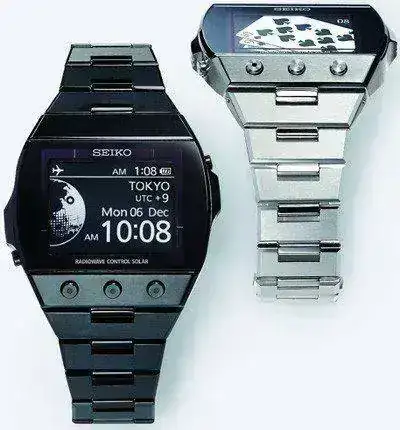

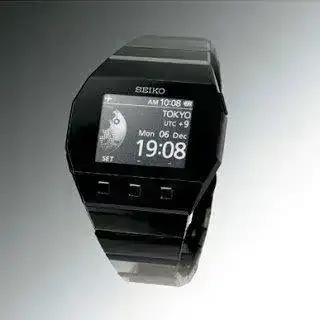

Proyecto de SEIKO futuro ahora "ofrece una nueva generación reloj E-Ink. El primer reloj del mundo con un sistema EPD de matriz activa.
En la Feria de Basilea de 2005, SEIKO dio a conocer el primer reloj de 'tinta electrónica'. Ofrecía un tipo de exhibición totalmente nuevo y ultra-delgado, alto contraste, y que permite mucho mayor visibilidad desde un ángulo mucho más amplio (casi 180 grados). se requiere un nivel muy bajo de energía ademas de tener un tamaño prácticamente ilimitado de la pantalla. Este "E-Ink" o * EPD ha suscitado gran interés y he ganado un premio en la ceremonia de "Gran Premio de Relojería de Ginebra" en otoño de 2006. Desde entonces, esta tecnología es mas entendida y apreciado por los consumidores, gracias a la creciente popularidad de los libros electronicos.
Hoy en día, SEIKO aprovecha esta nueva tecnología emocionante, con un reloj de nueva generación que tiene una pantalla de matriz activa. Este nuevo sistema de representación mantiene todas las ventajas legibilidad de la original, pero permite una gama mucho más rica de imágenes y los datos que se muestren en la esfera del reloj.
* Display electroforético
Pantalla de 80.000 píxeles, cada uno con cuatro tonos diferentes, da 300 dpi de la pantalla *
SEIKO es la primera y única empresa en poder aprovechar la tecnología de matriz activa EPD en un reloj. Su pantalla es sorprendentemente clara. Cada elemento de información es tres veces más fino que lo alcanzado a través de la tecnología convencional de ver LCD y el sistema permite que las figuras, texto y gráficos para figurar en el cuadrante de una forma mucho más suave e infinitamente forma programable. Por ejemplo, la fecha puede ser re-clasificada o dispuesta de otra manera, de acuerdo a la cantidad de información que se mostrará en un área fija. El 2006 "E-Ink 'reloj se había hecho una pantalla EPD de algunos de los segmentos pre-cien ubicado, en negro y blanco, mientras que la nueva tiene 80.000 píxeles, cada uno capaz de mostrar en uno de los cuatro tonos en escala de grises.

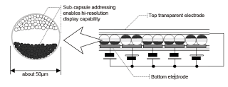

Conceptuales de representación: para controlar el número de partículas en blanco y negro (sub-cápsulas) en el cápsulas de micro

EPD - Electrophoretic Display -, un método de visualización con la tecnología de tinta electrónica. La tinta electrónica es un material exclusivo que se transforma en una película para su integración en las pantallas electrónicas. Aunque revolucionario en su concepto, la tinta electrónica es una fusión pura y simple química, física y la electrónica para crear este nuevo material. Los principales componentes de la tinta electrónica son millones de microcápsulas diminutas, aproximadamente del diámetro de un cabello humano. Cada microcápsula contiene partículas con carga negativa blanca y negra, partículas cargadas positivamente en suspensión en un líquido claro. Cuando un campo eléctrico negativo se aplica, las partículas blancas se mueven a la parte superior de la microcápsula donde se vuelven visibles para el usuario. Esto hace que la superficie aparecen de color blanco en ese lugar. Al mismo tiempo, un campo eléctrico opuesto tira de las partículas de negro al fondo de las microcápsulas donde se ocultan. Al revertir este proceso, las partículas de negro en la parte superior de la cápsula, que ahora hace que la superficie aparecen oscuras en ese punto.
