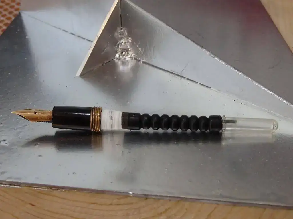

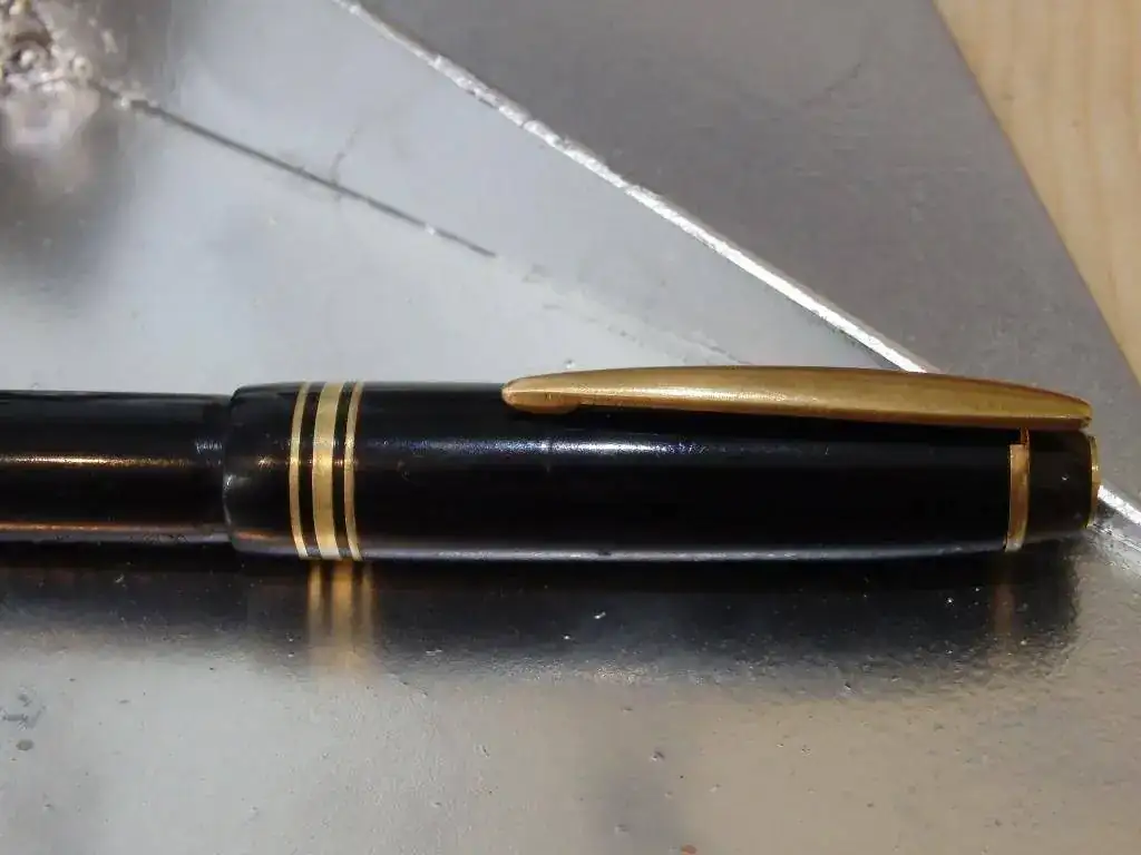

Ha caído en mis manos esta pluma checoslovaca de los años 40-50, pero no está claro en qué año se fabricó. Lleva grabado en el cuerpo “Barclay 1305” junto a un número de serie (109) y un 14 debajo que me imagino corresponderá a los 14K del plumín de oro.
La poca información que he podido encontrar sobre la historia de estas plumas, indica que la empresa privada Barclay fue nacionalizada después de la II Guerra Mundial al pasar Checoslovaquia como país satélite al orden político soviético, siendo absorbida por la empresa estatal “Centropen”. Todo parece indicar que ambas marcas coexistieron en la fabricación y que finalmente Barclay desaparece y Centropen es la marca que aparece en todas las plumas fabricadas por la empresa. Los plumines de oro eran comunes en las Barclay, pero Centropen monta después de la guerra también plumines de acero.
Medidas:
Longitud cerrada: 133 mm
Abierta sin capuchón: 121 mm
posteada con capuchón: 149 mm
Diámetro exterior max. en barril: 11 mm
Peso: 14 gr (muy ligera en la mano, demasiado diría yo)
Material: No lo sé. Ebonita puede que no porque froto y no huelo a nada.

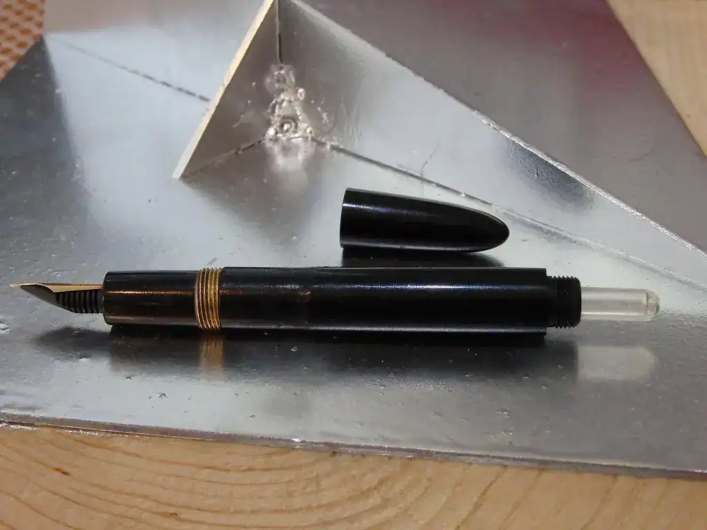

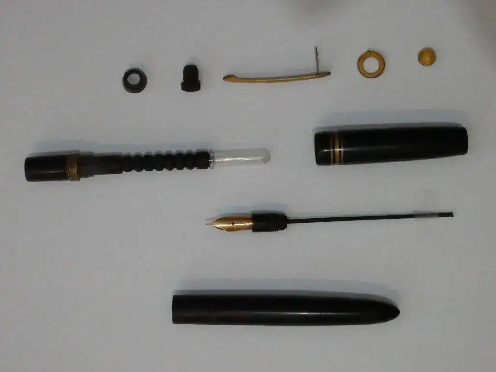

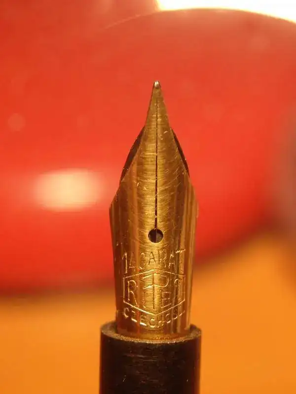

El plumín con la lupa se ve bien conservado, sin deformaciones aparentes. Para su limpieza se desenrosca del cuerpo y salió sin dificultad, así como el protector que deja libre el pulsador transparente del sistema de llenado. La varilla larga y fina que sobresale por la parte de atrás del plumín, y que se mete dentro del saco una vez montado todo, me imagino hará la función de las bolitas o muelles que he visto en algunos post para que la tinta fluya sin problema hacia el plumín.

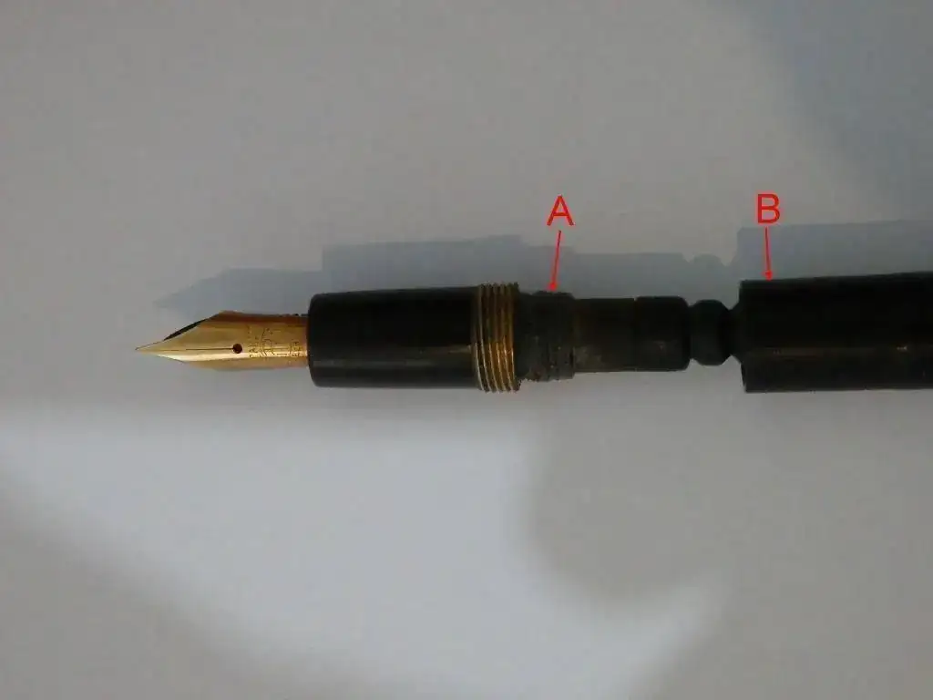

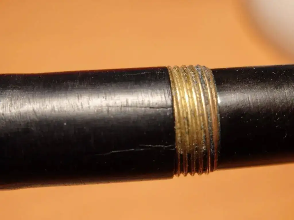

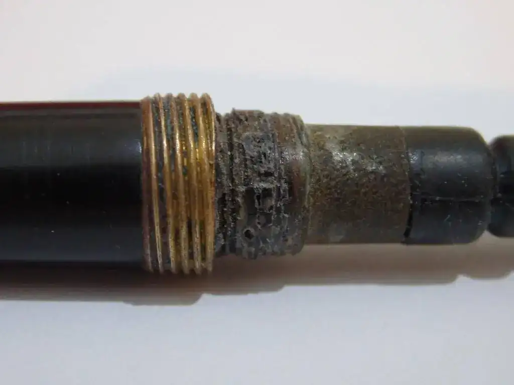

Lo que estaba atascado es la sección “A” (en las fotos) con respecto al cuerpo “B”. Con calor de un secador poco a poco cedió, apareciendo lo que podemos ver, que es una especie de cola en la rosca, pues no tiene sentido una acumulación de suciedad en esa zona. Mirando con la lupa descubrí grietas en las zonas marcada en la foto (el capuchón también tiene grietas en la boca), por lo que puede que estuviera debilitada por la rosca y pegaran el cuerpo a la sección. Me imagino que para seguir operativa la pluma, para el llenado desmontarían el plumín y con una jeringuilla meterían en el saco la tinta.
¿Tendrían arreglo las grietas? He revisado post y se habla de cianocrilato, cola de dos componentes, acetona con material de la propia pluma... un poco complicado
¿Para quitar la cola sería muy agresivo un disolvente solo en la zona de la rosca?

La función del tubito es la de sacar el aire con cada presión que se realice en el depósito trasparente, permitiendo la entrada de tinta a su través cuando se suelta el depósito.
Este sistema permite que se llene bastante el depósito a diferencia de las plumas que constan de saco de látex únicamente, ya que al llegar el tubito hasta casi el depósito transparente, al presionar no sale tinta sino el aire acumulado arriba del todo (cosa que sí pasa cuando se presiona el saco de látex bien sea a través de palanca, botón, etc.)
Es muy difícil que la grietas de la capucha se arreglen porque es una zona sometida a tensión al cerrarse la pluma, por lo que una vez pegadas suelen abrirse de nuevo con suma facilidad.
De todos modos, y sin saber la composición de la pluma, no sabría decirte qué pegamento usar.
La acetona se usa cuando el material es celuloide, ya que lo disuelve y permite una unión duradera.
De todos modos el epoxi de 2 componentes parece tu mejor aliado, así como no cerrar apenas esa pluma por lo que dije antes.
No toques los dorados, sólo limpialos con agua y trapito de algodón o microfibra, el riesgo de perderlos es altísimo.
No uses algodón mágico porque te lo llevas sí o sí aunque digan que sólo tiene disolventes en su composición, no arriesgues. Yo he quitado cromados de plumines usando algodón mágico.
Para quitar pegamentos antiguos no uses disolventes, el riesgo de dañar el material de la pluma es muy alto, así que retíralo mecánicamente usando una lija de grano finísimo para rebajarlo, con paciencia saldrá.
Sin embargo ten en cuenta que una forma de regenerar una rosca "pasada" es usar pegamento epoxi de 2 componentes y cuando esté casi seco, roscarlo, creándose la rosca necesaria para que cierre bien. Cerciorate de que no fuese esa la intención del pegamento en esa zona, no vaya a ser que al retirarlo ahora no enrosque la sección en el cuerpo.
No sé si me dejo algo en el tintero, pero ya tienes algo por dónde empezar.

vaya casualidad, tengo un modelo exactamente igual al tuyo (que adquirí hace años como curiosidad). El mio también es BARCLAY modelo 1305, que pone un numero debajo que pone 735 (¿numero de producción?).
El plumín pone 14 carat RIPET CZECHOSL, deduzco que es de oro 14 k., hecho por la marca (tambien checa ) RIPET.

Las grietas que tienes en el cuerpo, tiene fácil solución, desmontando la pieza a aplicando araldit epoxi 2 componentes (en cantidad muy pequeña, por fuera, y despues lijar con microlijas), si no haces presión excesiva no se abrira.
No utilices acetona ni cianocrilato, dañaras la pluma, el material de esta pluma es resina plástica (no es de ebonita ni de celuloide), el único adhesivo que sirve es el Araldit epoxi.

Bueno, os cuento un poco lo que he tenido que hacer para adecentar esta pluma. Al final no ha quedado bien del todo, pues las grietas fueron reparadas con cola de dos componentes, pero no debe ser el material apto para este tipo de pegamento, o por lo menos no con el mio, aunque es uno que se supone que es especial para plástico.
La parte de la rosca con cola adherida la fui limpiando con paciencia con un bisturí poco a poco hasta quedar libre de ella. Al montar el cuerpo en la sección, no roscaba a causa del desgaste de los dientes tanto de una parte como de la otra, por eso lo de encontrármela pegada. Como solución, aportada por el compañero "Croma", le puse teflón de fontanería, y ya roscan ambas piezas, pero sin apretar, por temor a que se abran más las grietas.

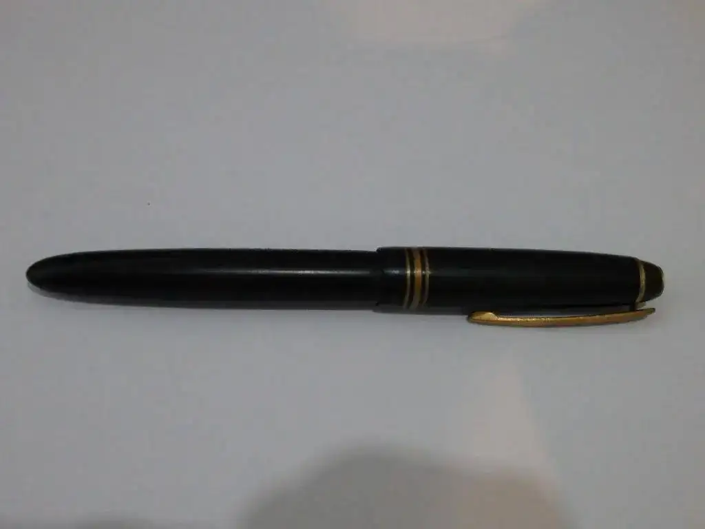

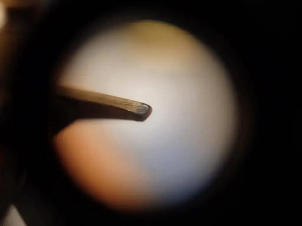

Limpié con agua y paño de microfibras los dorados, como me indicó "Quichito" así como pulí el cuerpo y capuchón con pulimento titanlux. También pasé esponja de micromesh al plumín hasta que dejó de rascar, pero con la lupa se le ve muy gastado... esta pobre pluma ha tenido que escribir mucho.
El plumín con la lupa:
Bueno, no ha quedado mal, no?
Estaba bastante perjudicada esa pluma y has hecho lo que buenamente se ha podido, así que a disfrutarla con la satisfacción de haberla restaurado [emoji2] [emoji106]
Para no perjudicarla más yo creo que se ha ganado la jubilación.
