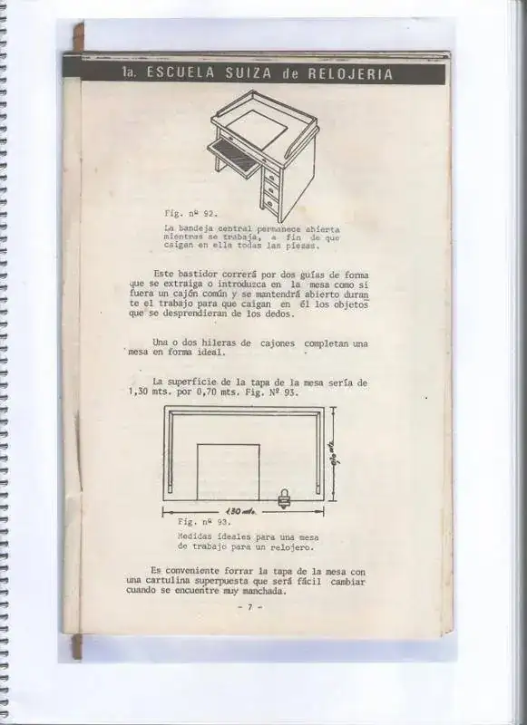

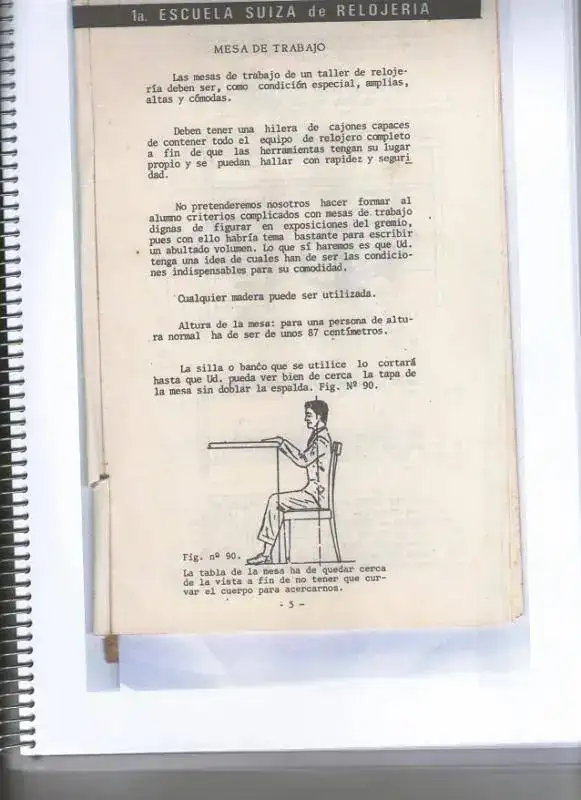

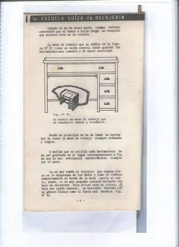

Suelen ser los de profesional , sobre 95 cm. de altura
Cram.-
    31 KB · Visitas: 286

Con esos datos ya me es sencillo fabricar mi banco.
