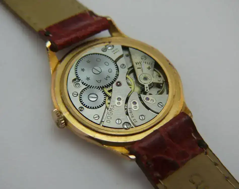

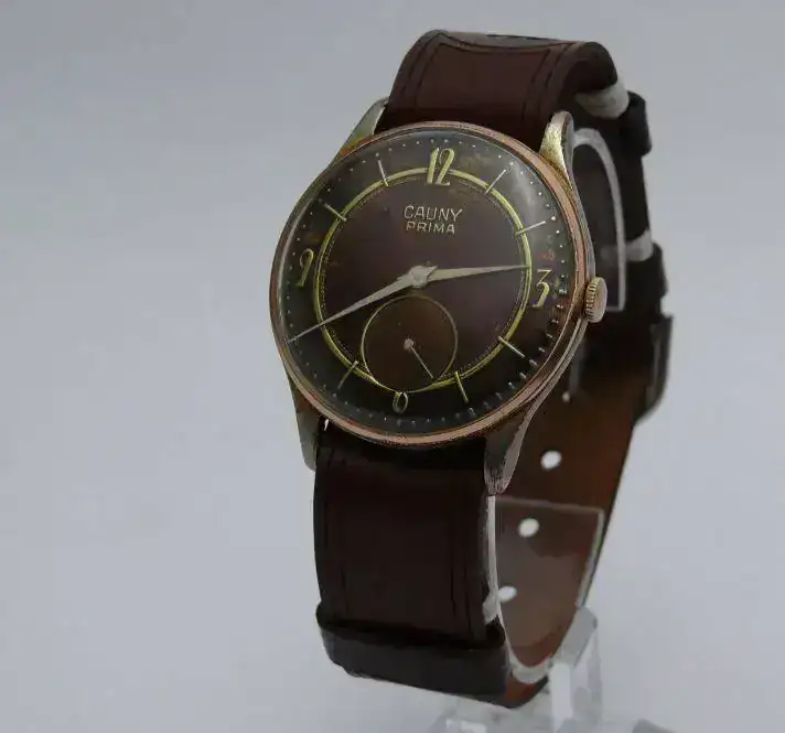

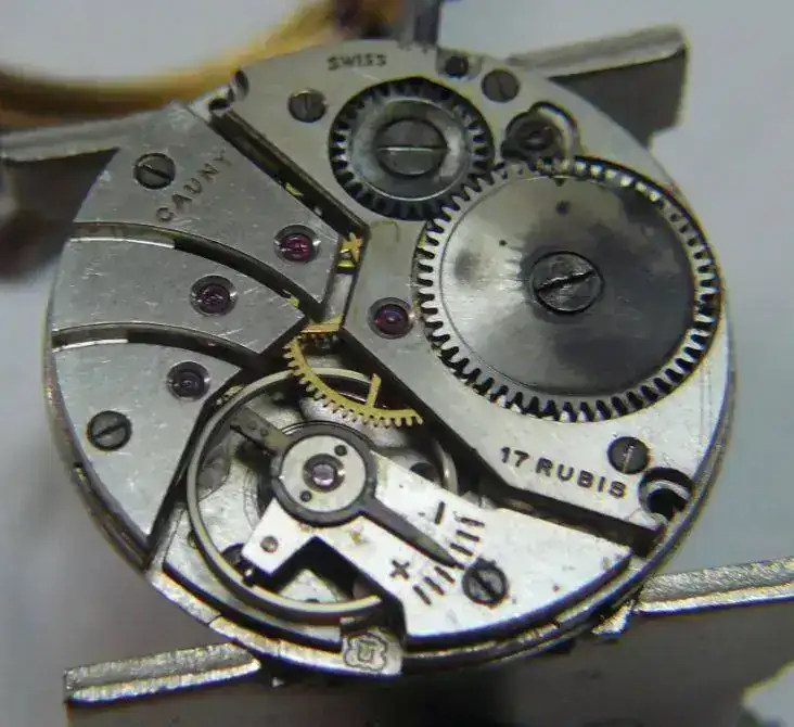

Empecé el año con un Cauny muertecito al que reviví con una bonito Unitas

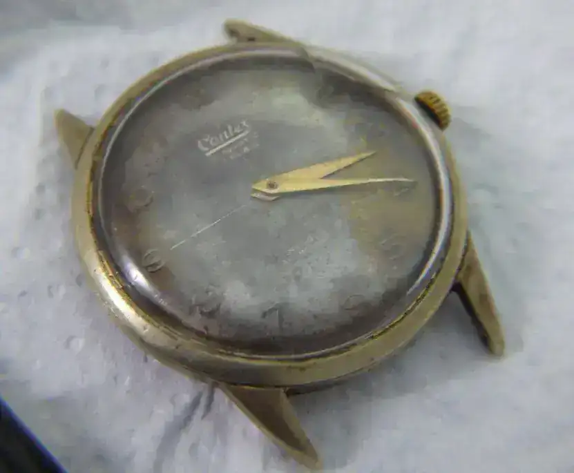

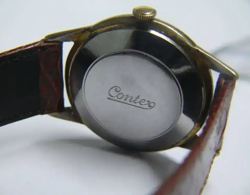

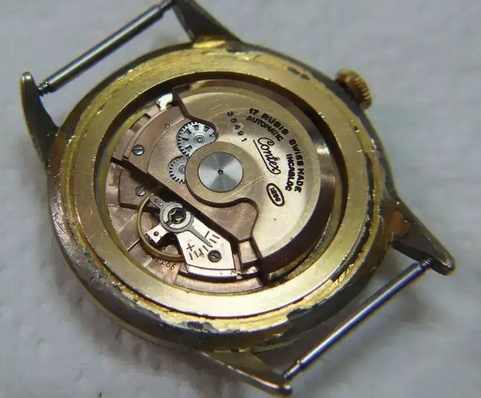

Le siguió este Contex, con una potente Eta o As automática, no me acuerdo cuala era

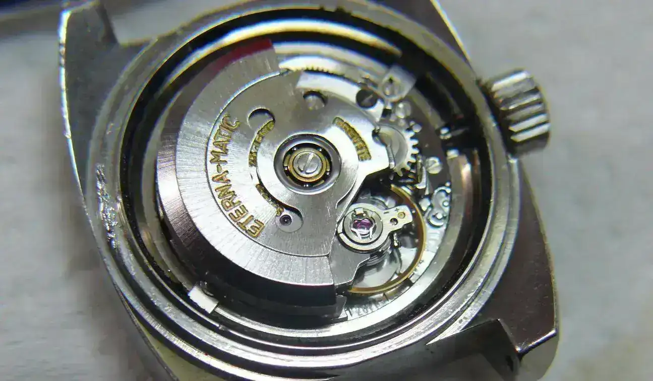

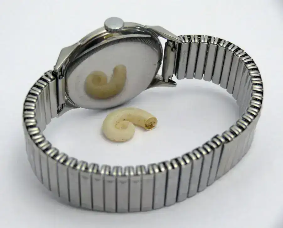

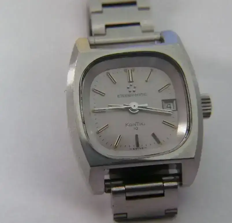

cayó un eterna con kiki incluido, para la parienta...

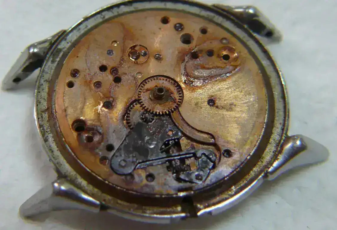

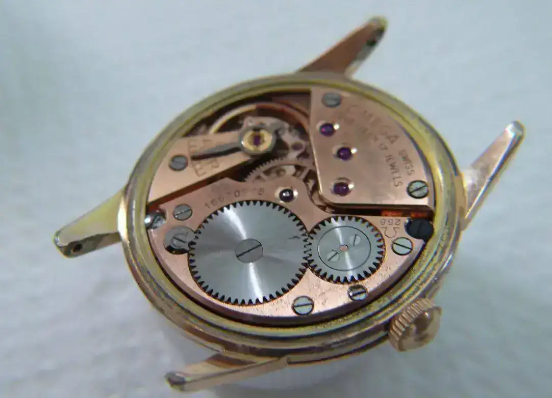

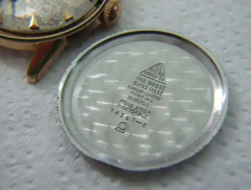

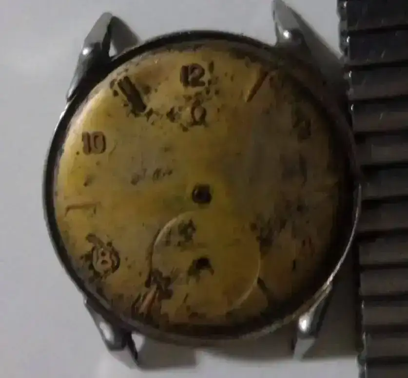

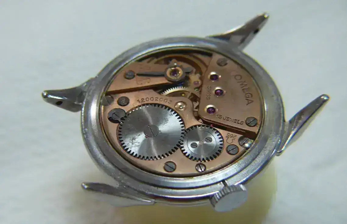

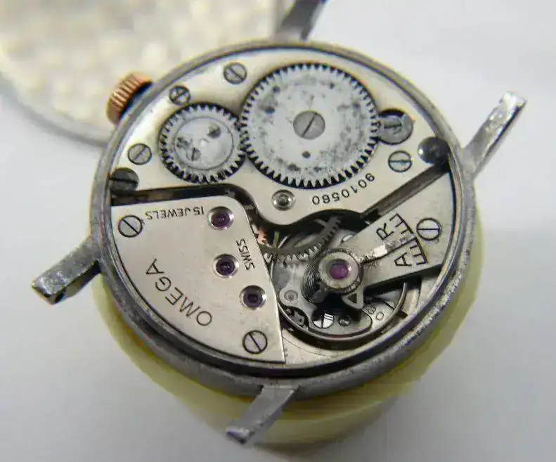

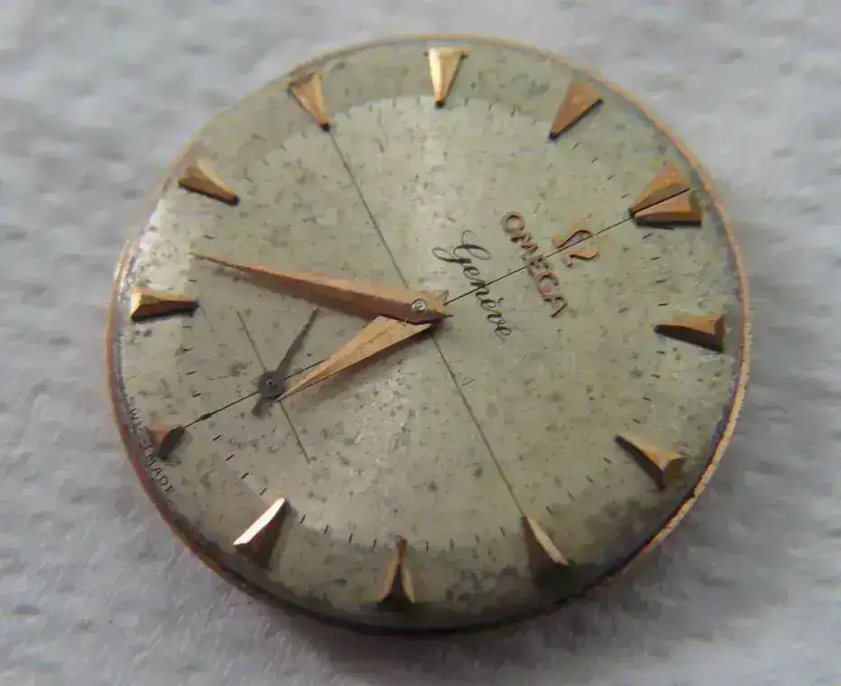

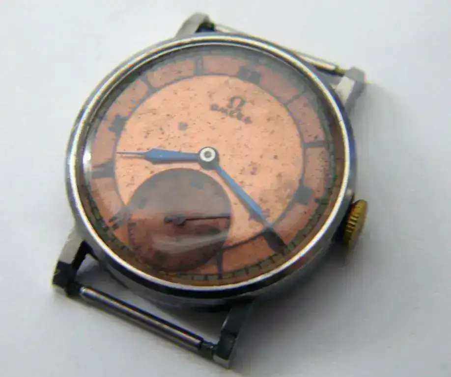

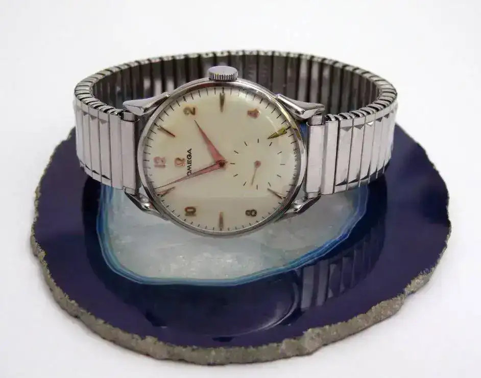

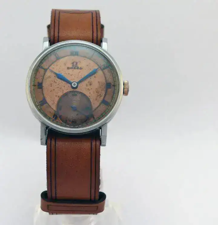

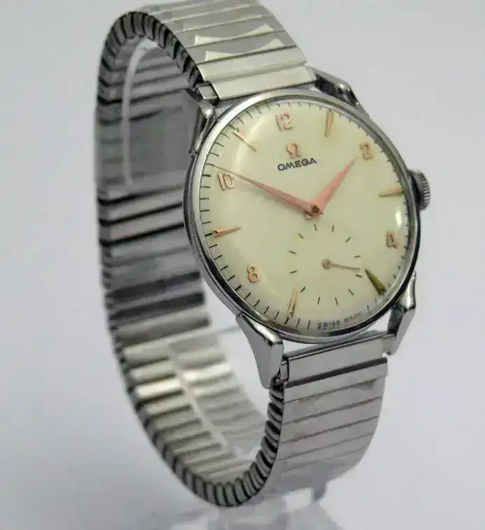

El Omega del amigo gallego que revivió también con una nueva 265

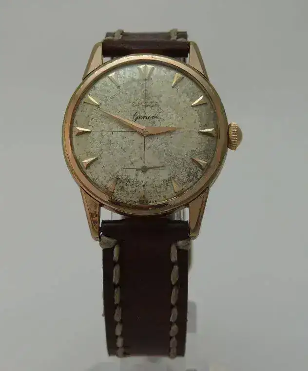

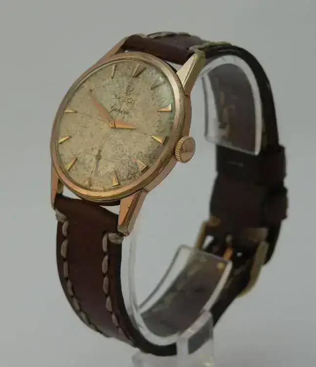

En el trayecto, por equivocación compré este incompatible 268 que acabó convirtiéndose en un nuevo Géneve

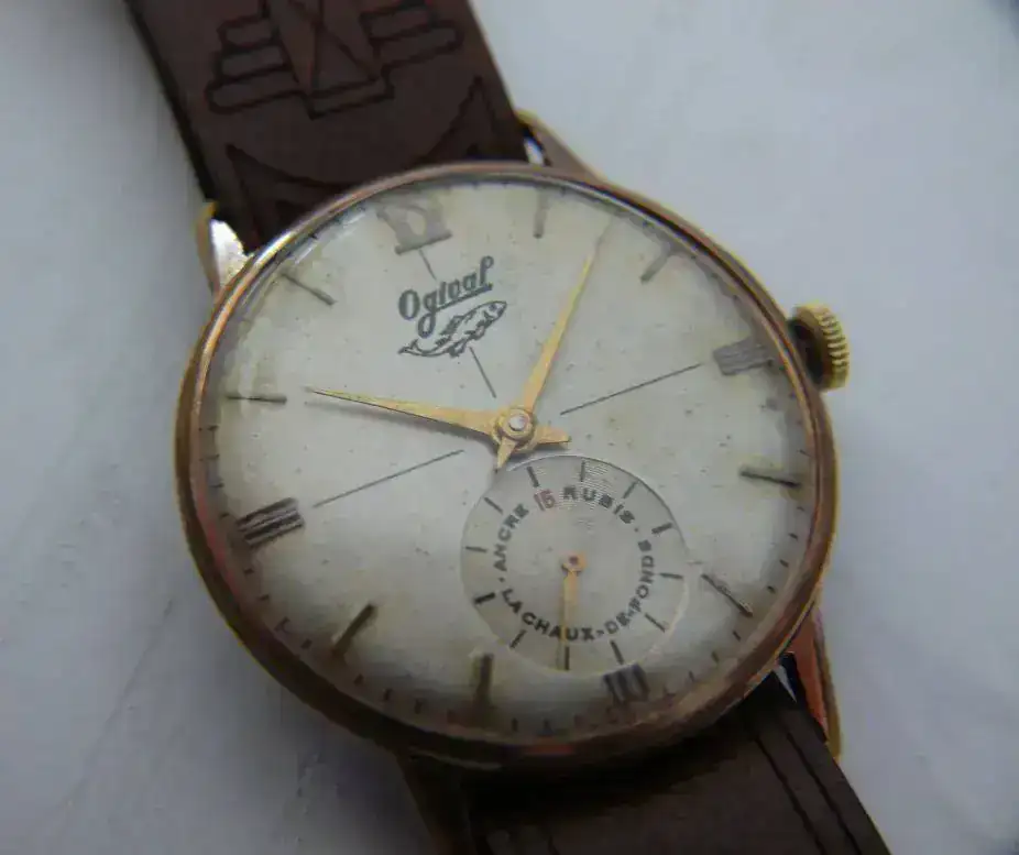

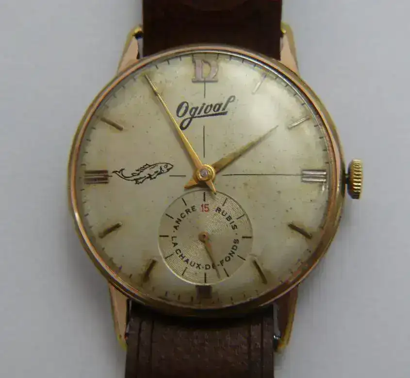

Del mercadillo me traje este
que pasó por varias tematizaciones a Ogival, una marca entrañable

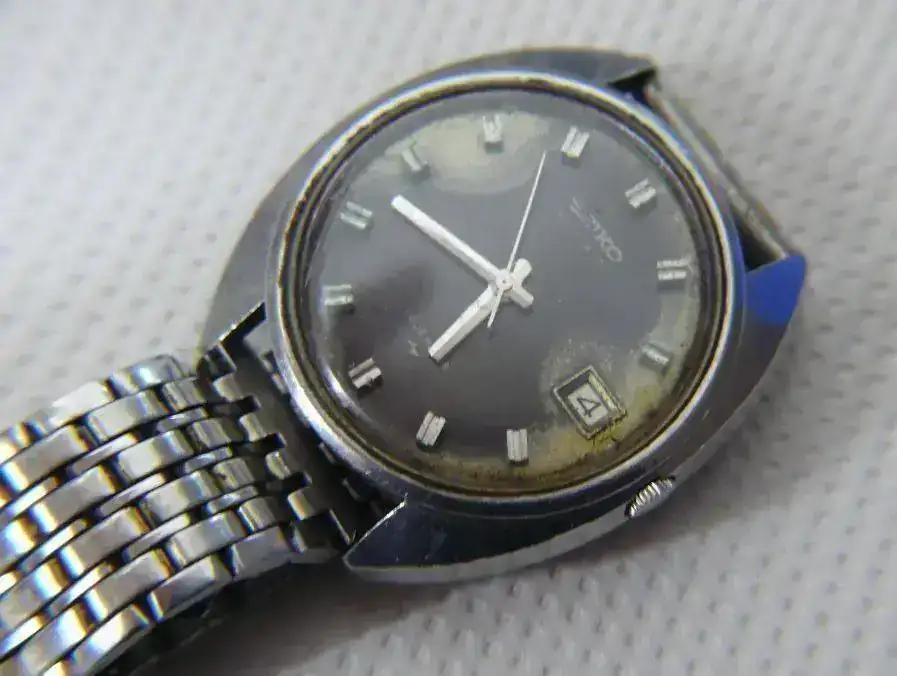

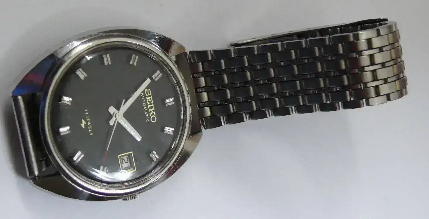

Este seiko 6119 de mercadillo también terminó lustroso

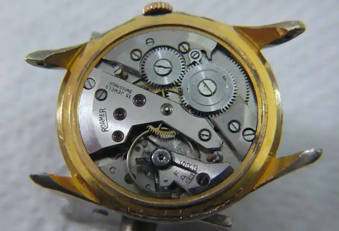

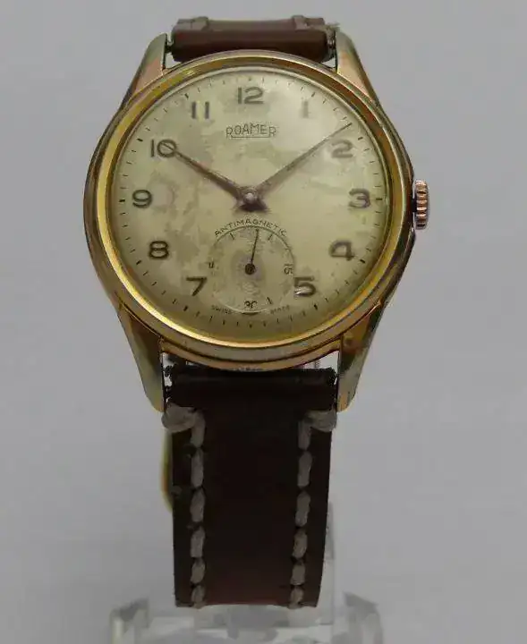

Vino un Roamer de los 50

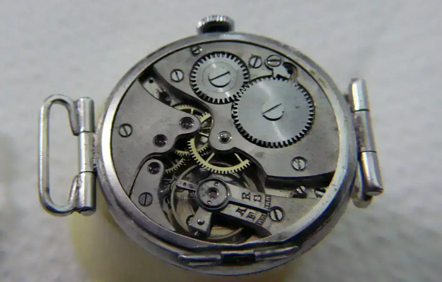

Con un calibre digno de cualquier Jeager Le Patick

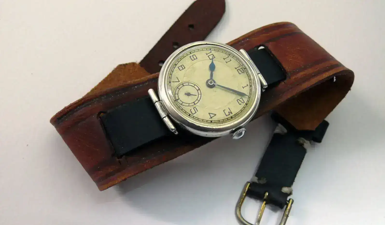

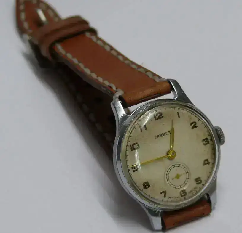

Este rusito que estaba camuflado en el departamento de medallas de todocolección y nadie vio

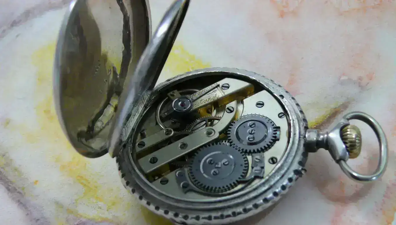

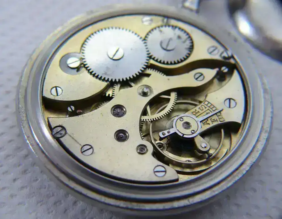

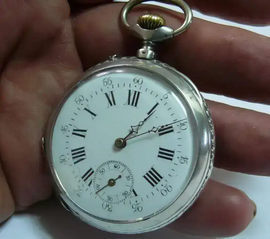

Vinieron algunos bolsillos, como este impresionante Parrenin

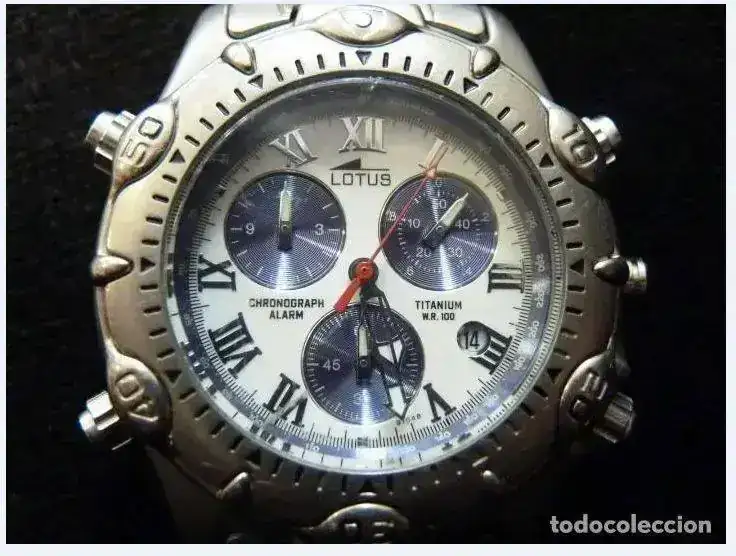

Otros más modernos como este blanquito al que por falta de visibilidad en las agujas terminó tirando del bote de Orange

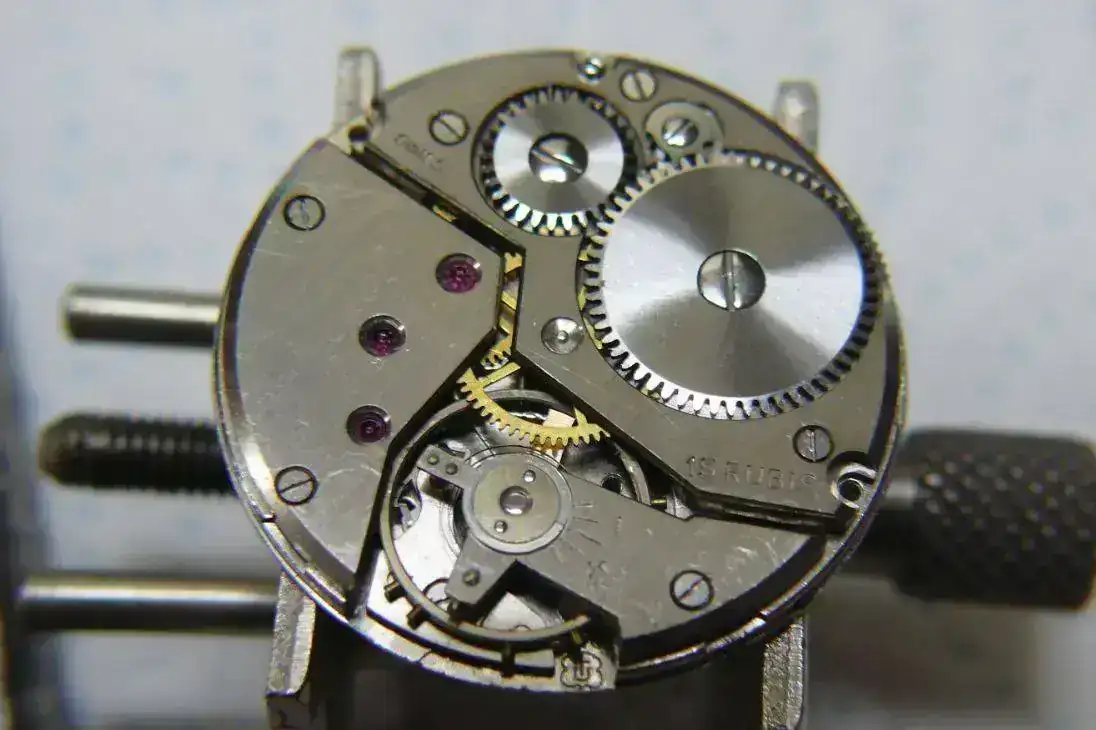

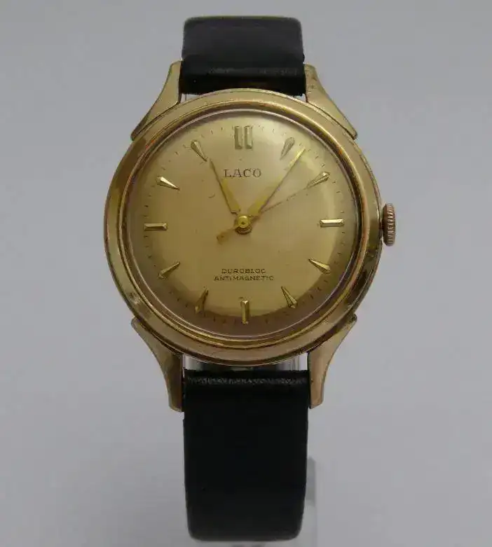

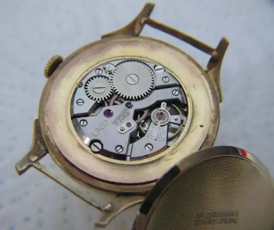

Un Laco de la época dorada de 1950 con una potente DUROWE kartofen

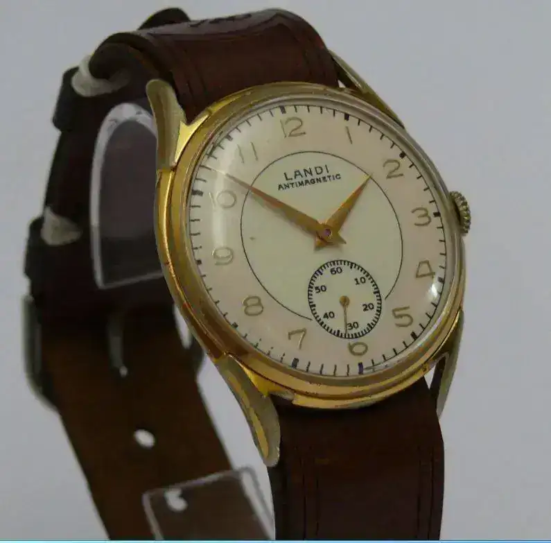

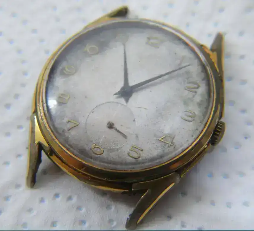

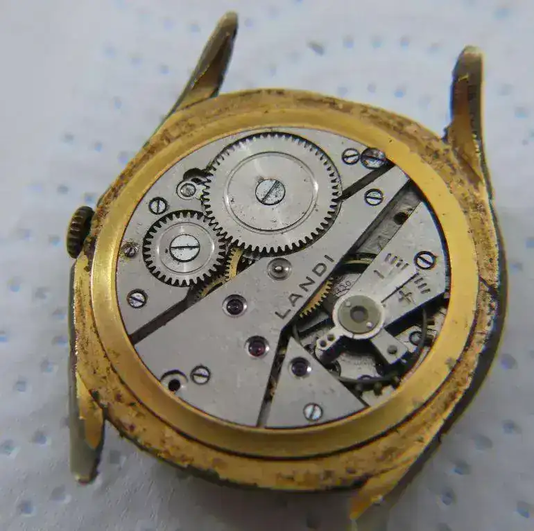

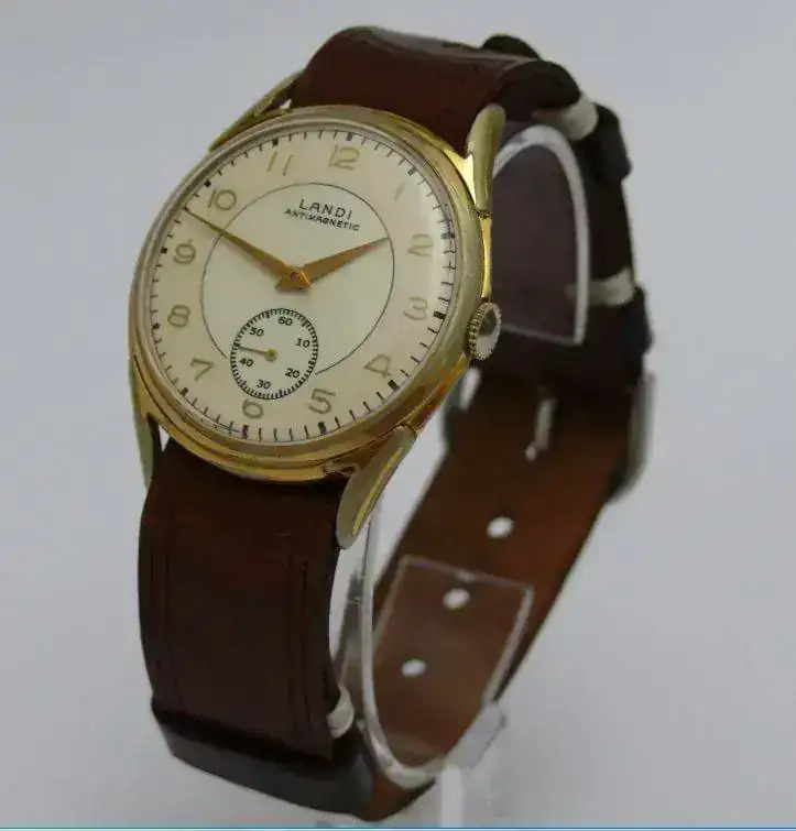

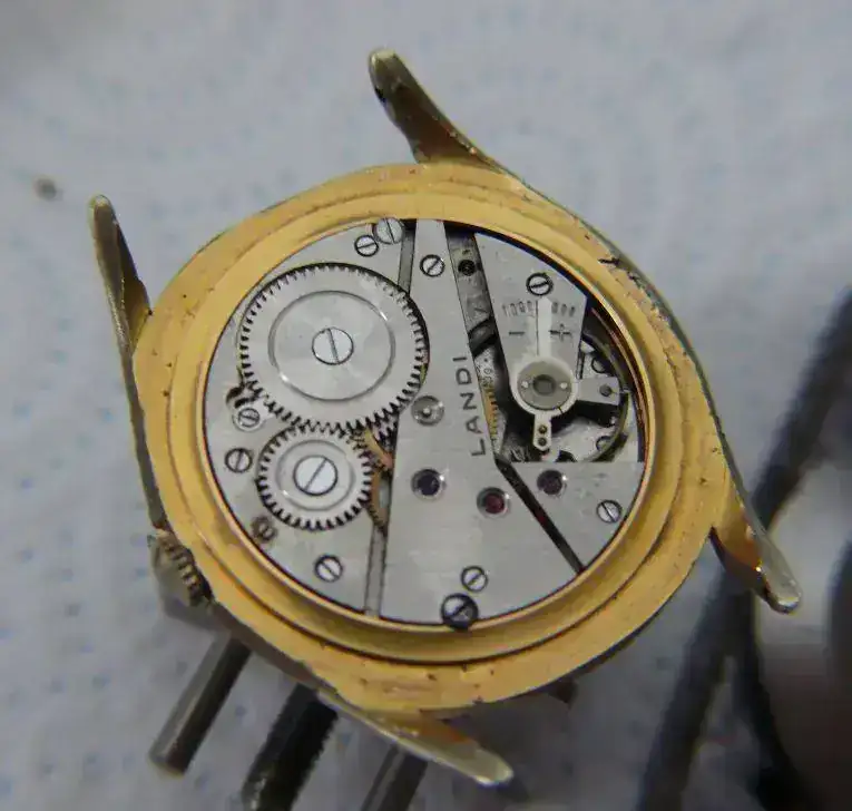

En el mercadillo cual patito feo que terminó luciendo como Landi que era...

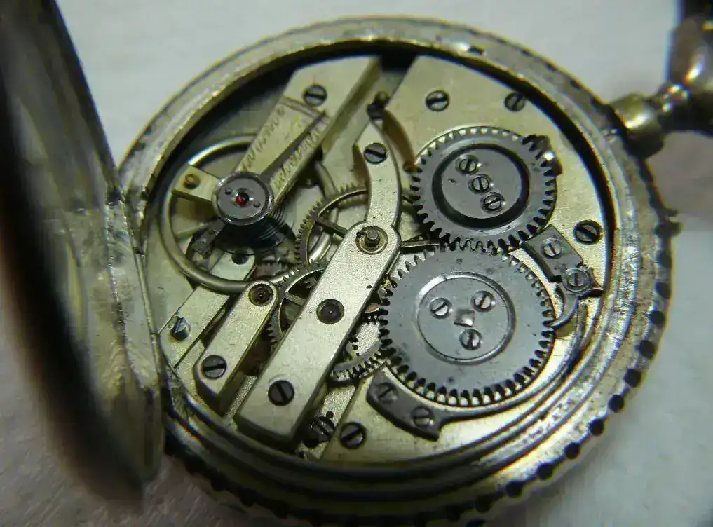

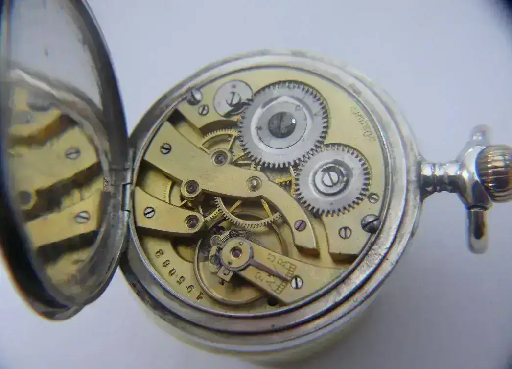

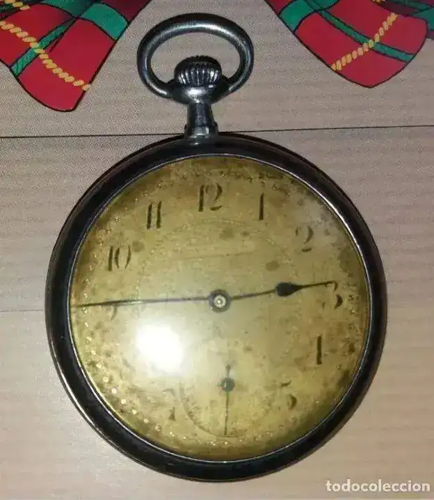

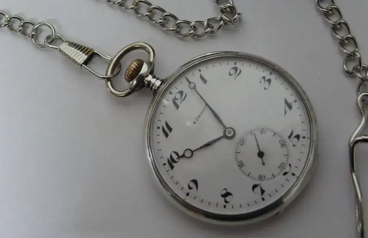

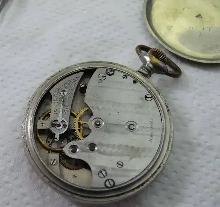

Otro bolsillo del mercado español con un calibre singular...

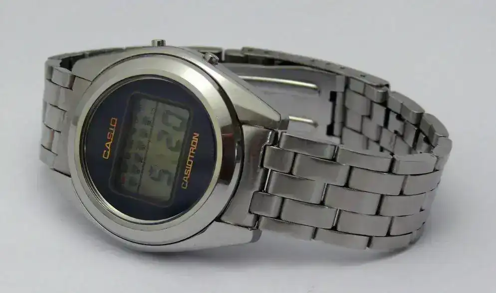

Mi Casiotrón de 1974

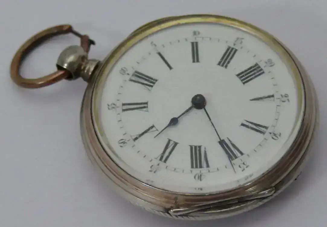

Otro cilindrito de Lépine que estaba latía sano después de un siglo de vida

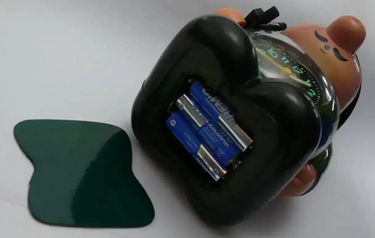

Un soldado cabezón
al que le faltaba la tapa de las pilas, una tarea sencilla

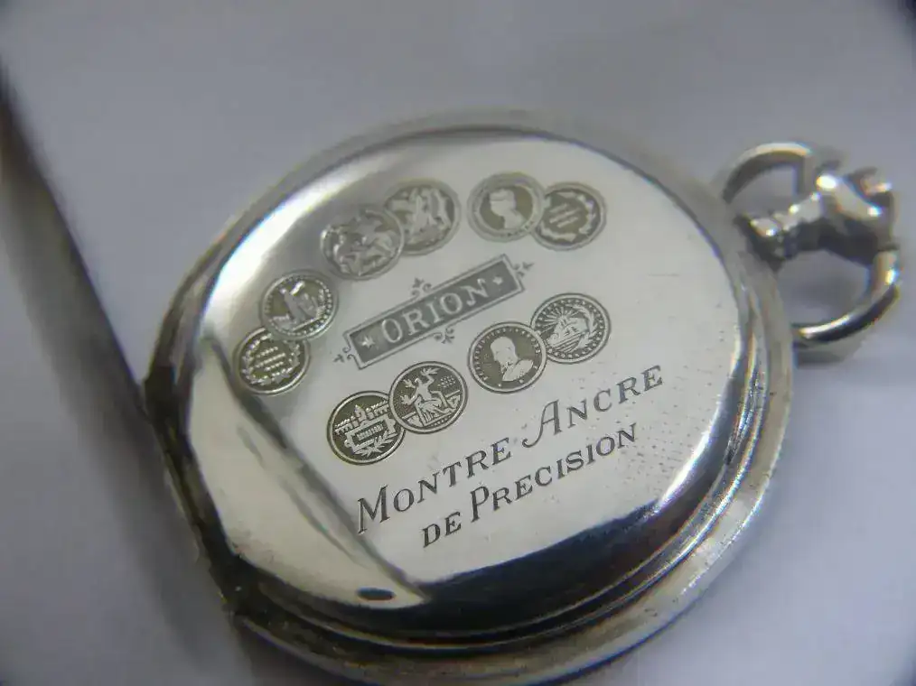

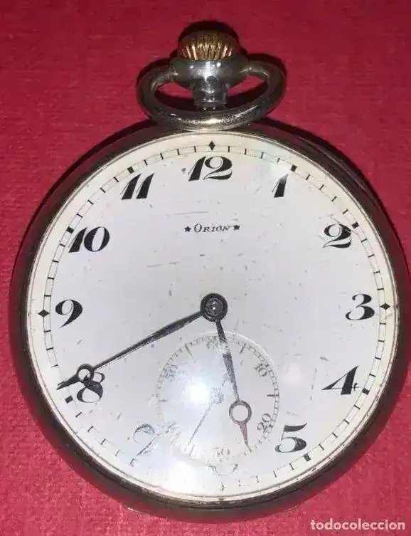

Un Orión que brillaba como su constelación

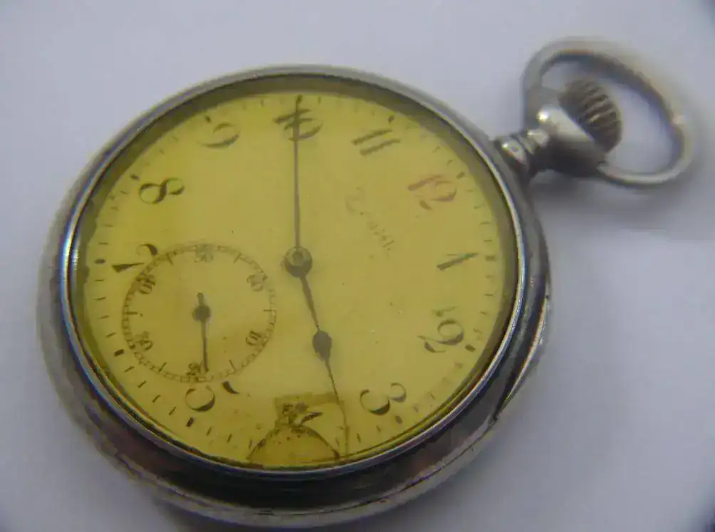

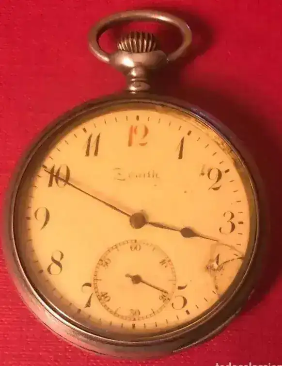

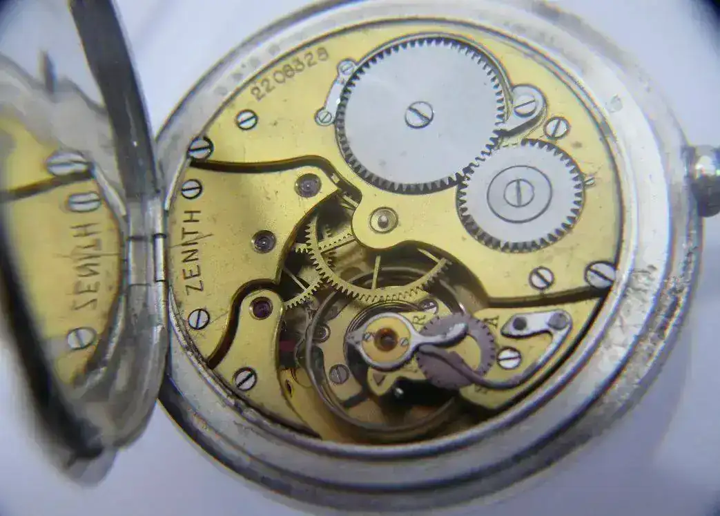

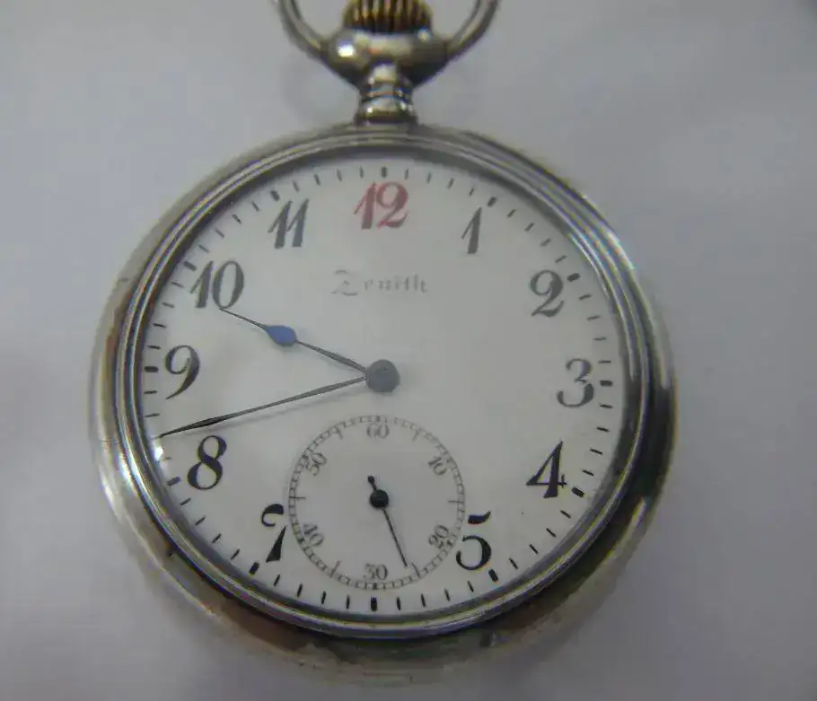

Este Zenith al que no le pude decir que no, pensando en como le metería mano

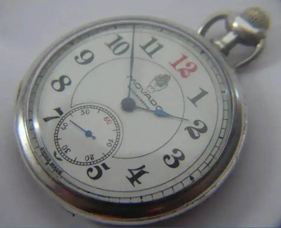

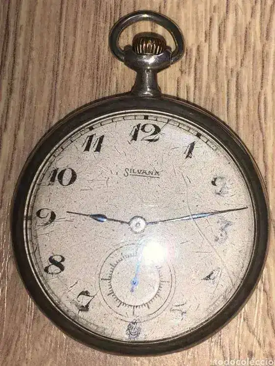

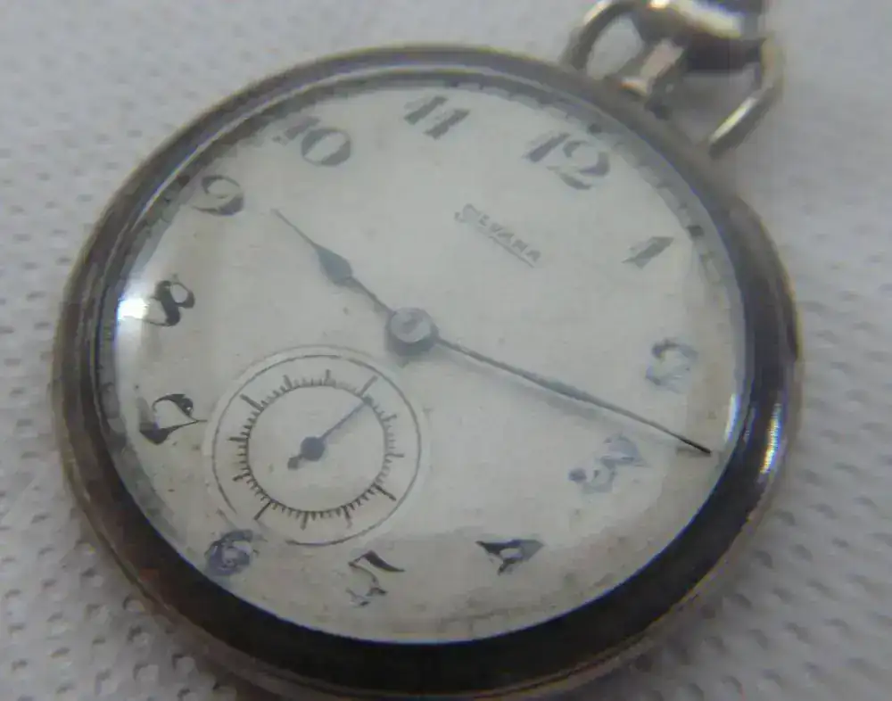

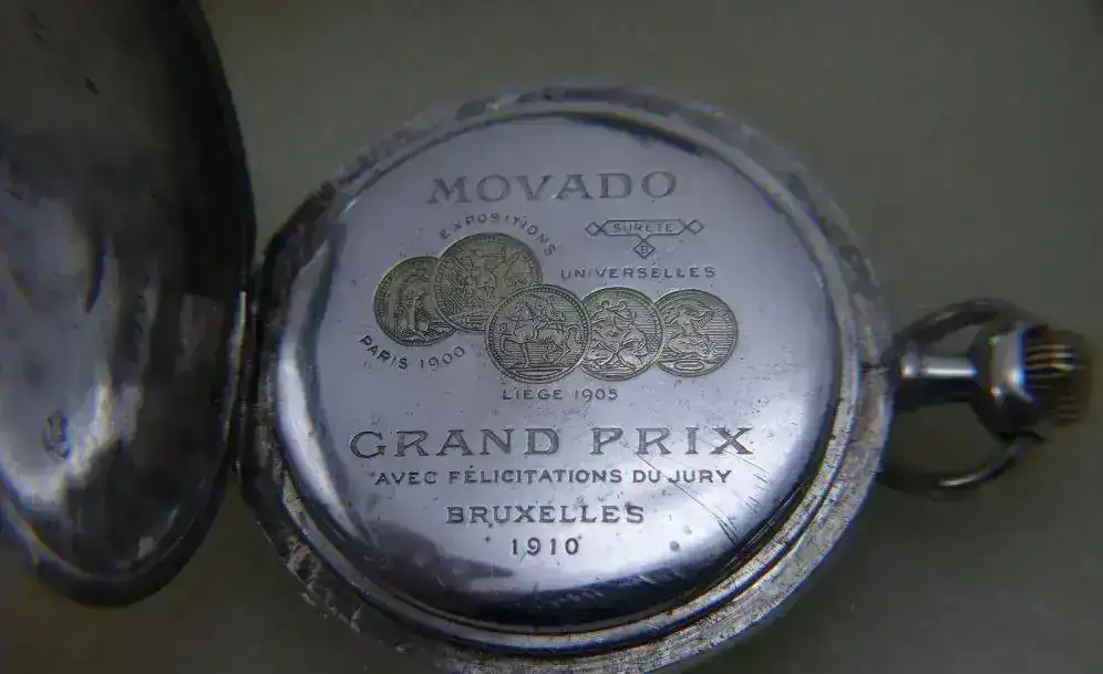

Y este Silvana que montaba un Movado y que terminó siendo un Movado personalizado.

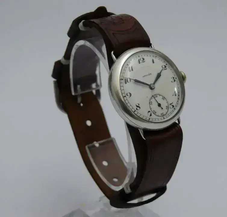

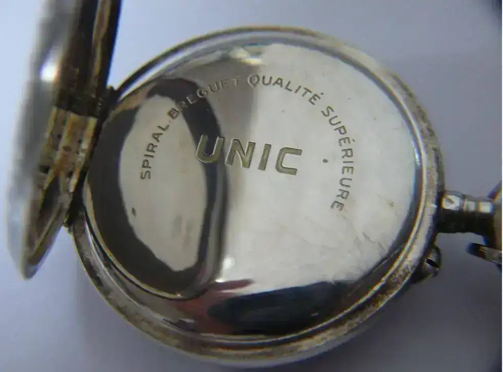

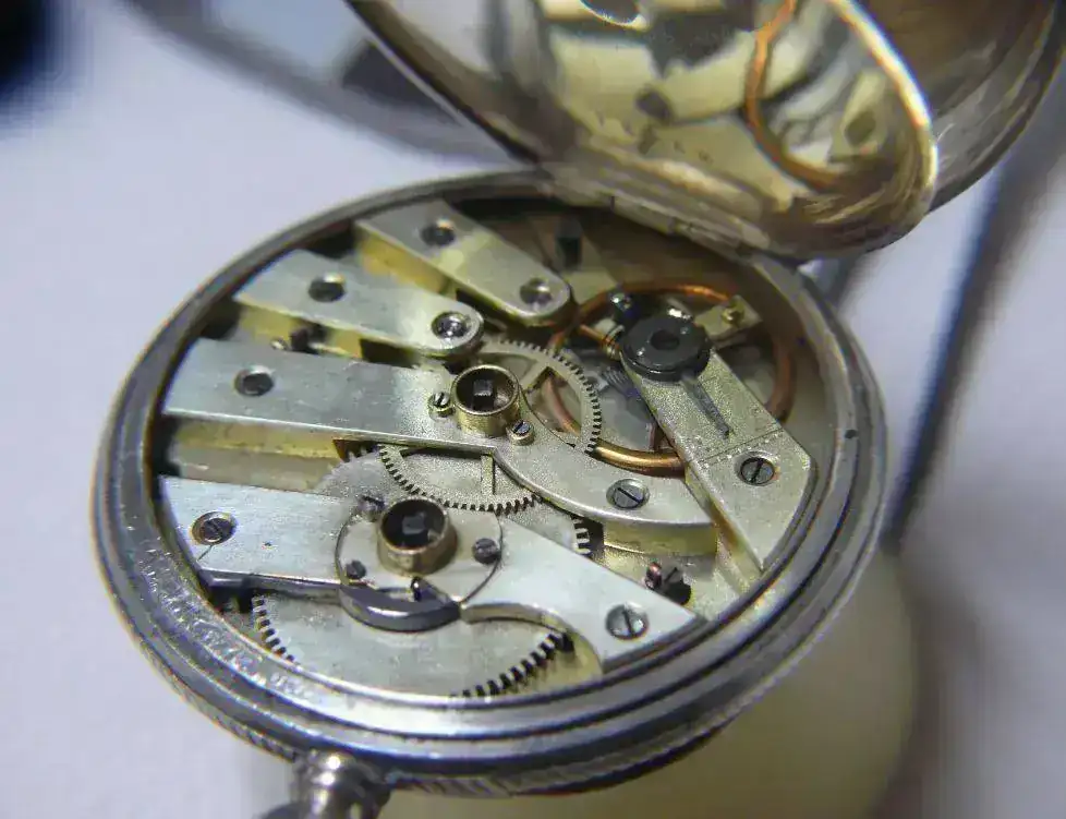

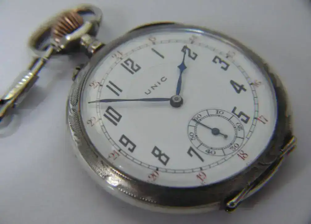

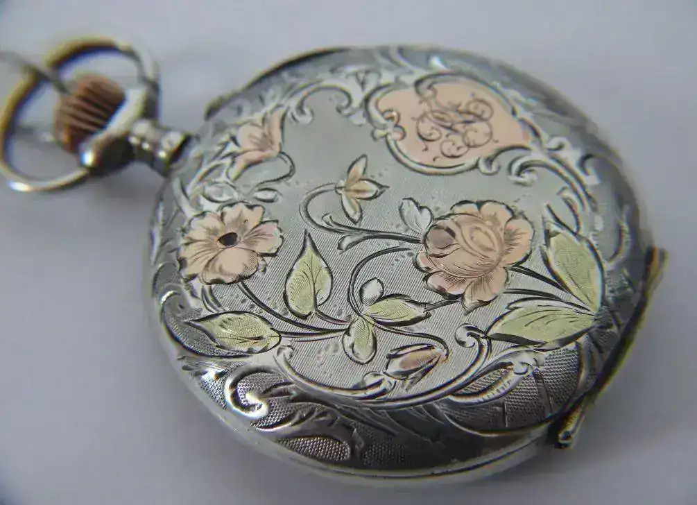

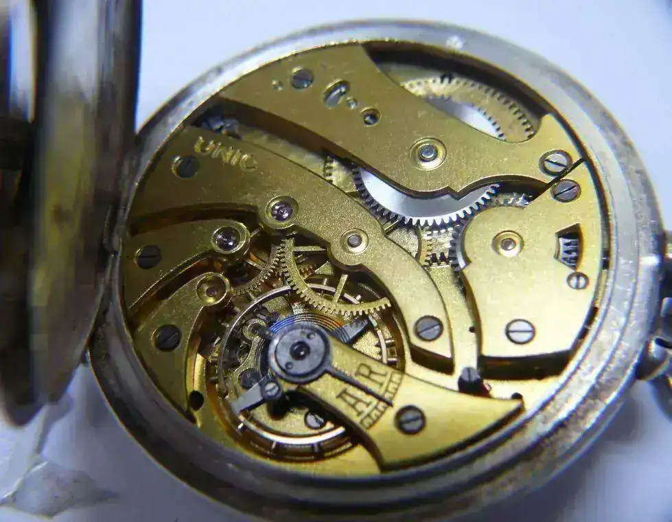

Un Unic béllamente labrado en caja de plata con detalles dorados

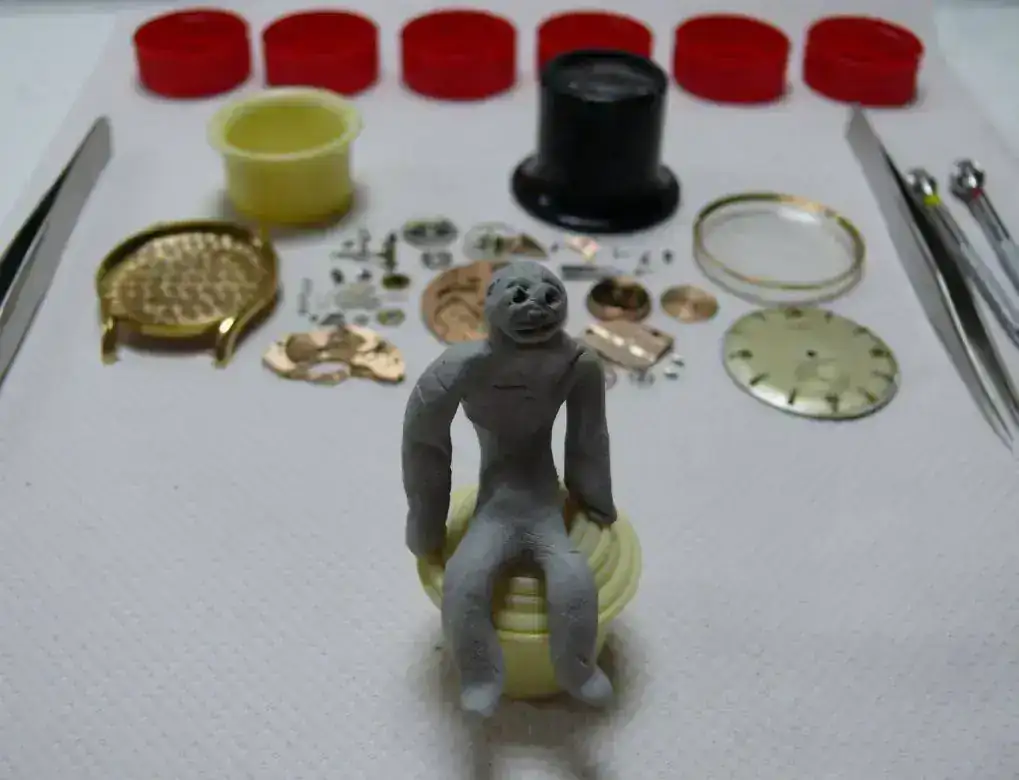

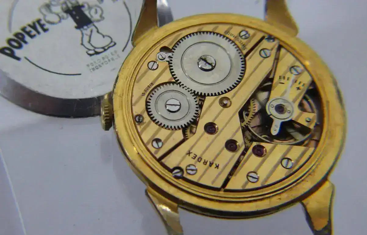

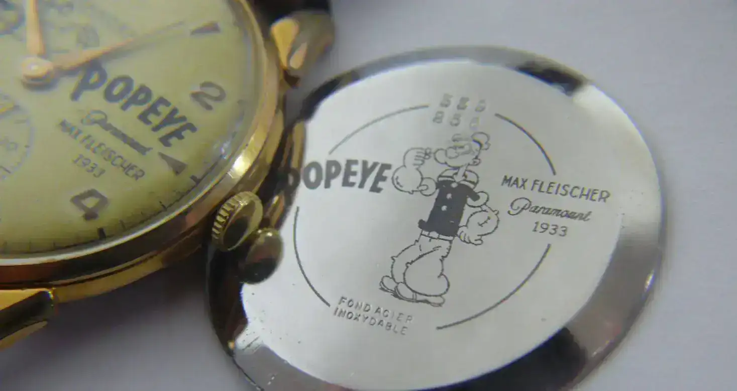

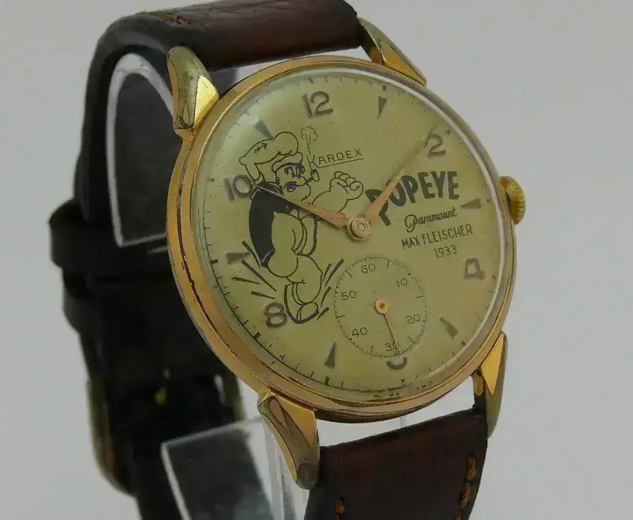

Mi proyecto de Popeye 2
que vino acompañado de un regalo de 23 joyas

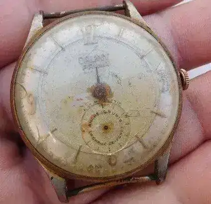

Sin olvidar este triste extremeño

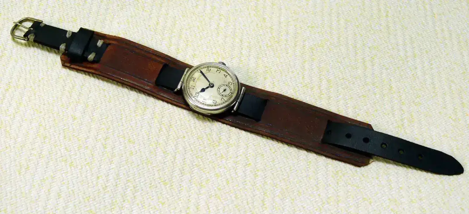

que terminó con esta pinta

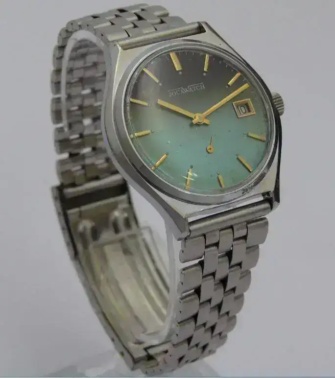

Y este que no se si lo hice este año, pero que estaba en la carpeta.. un jocawatch sevillano setentero

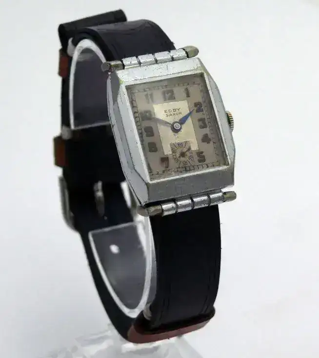

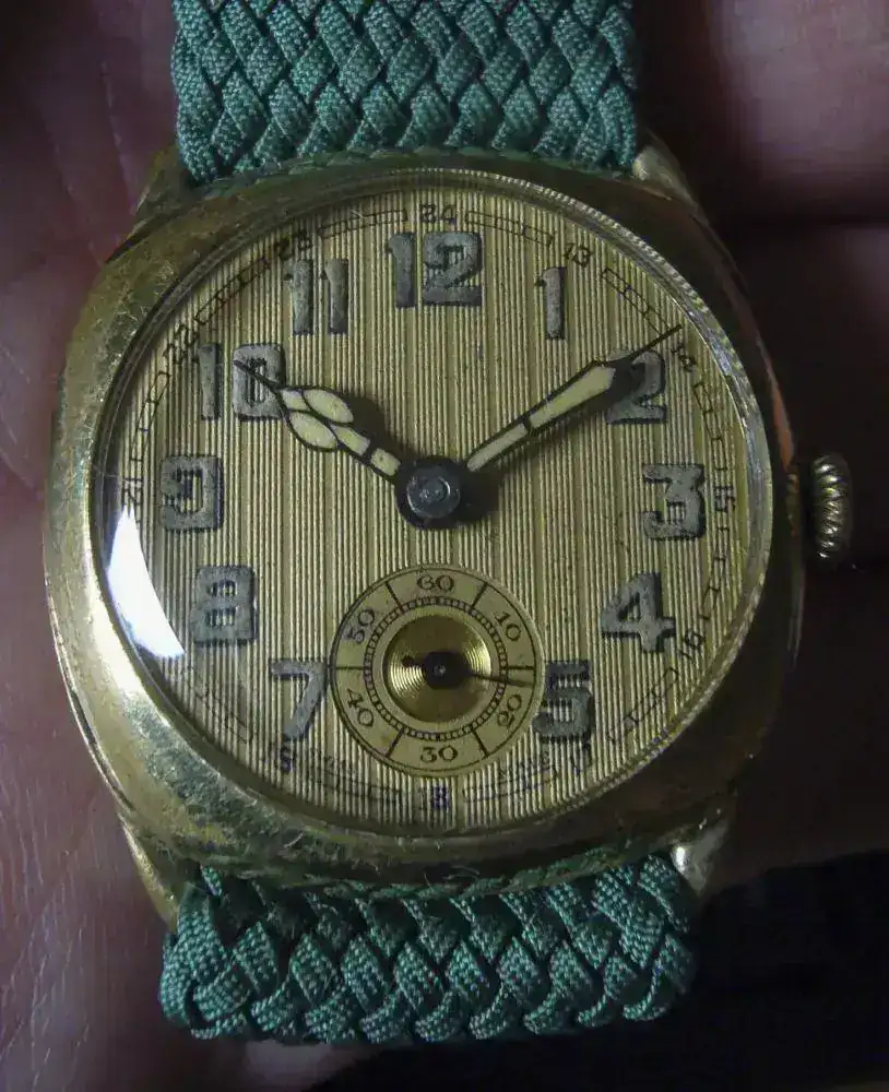

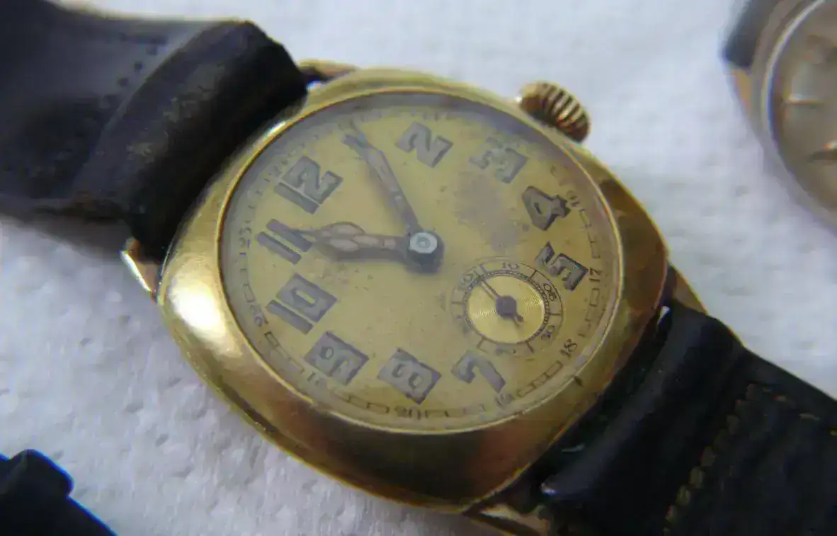

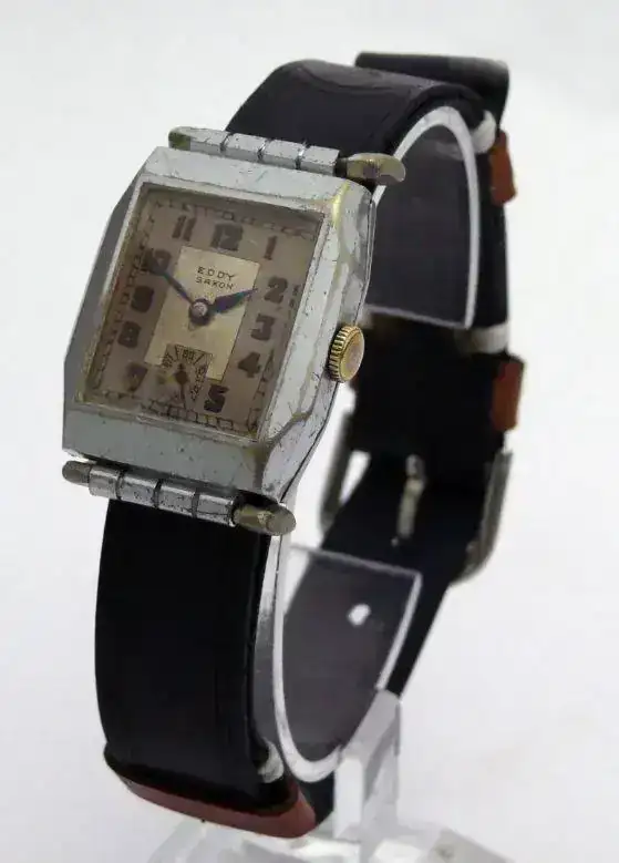

Y este merchandeising de los años 20, mi especial Eddy Saxon

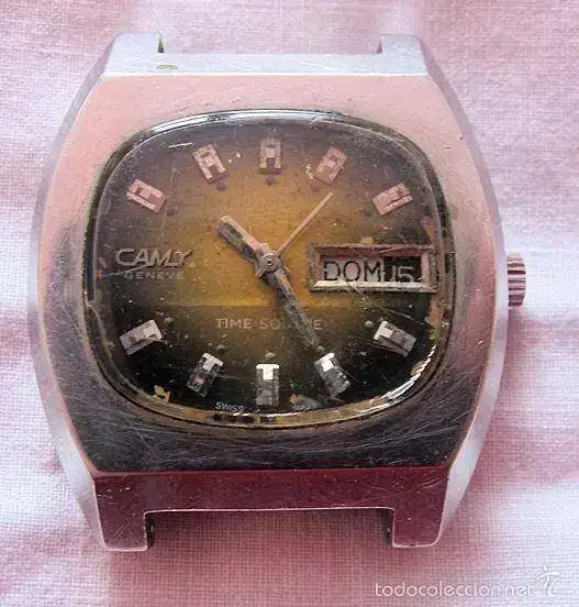

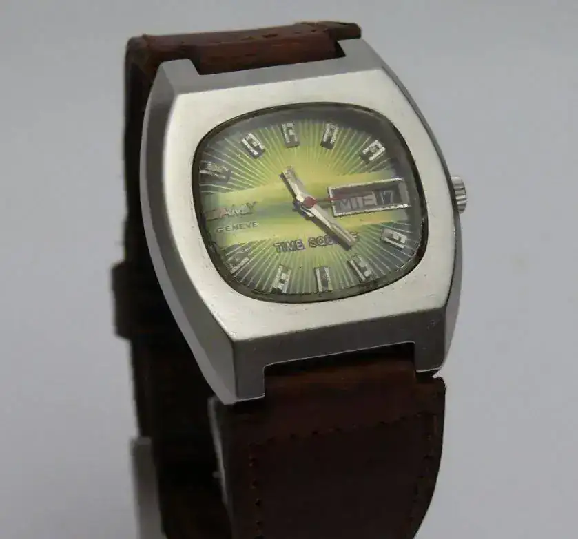

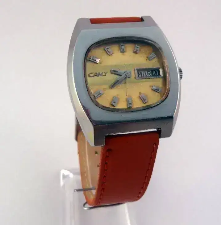

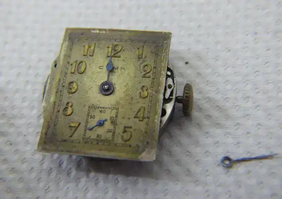

A este Camy también le tocó su limpieza profunda y cambio de correa

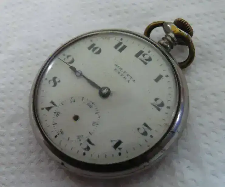

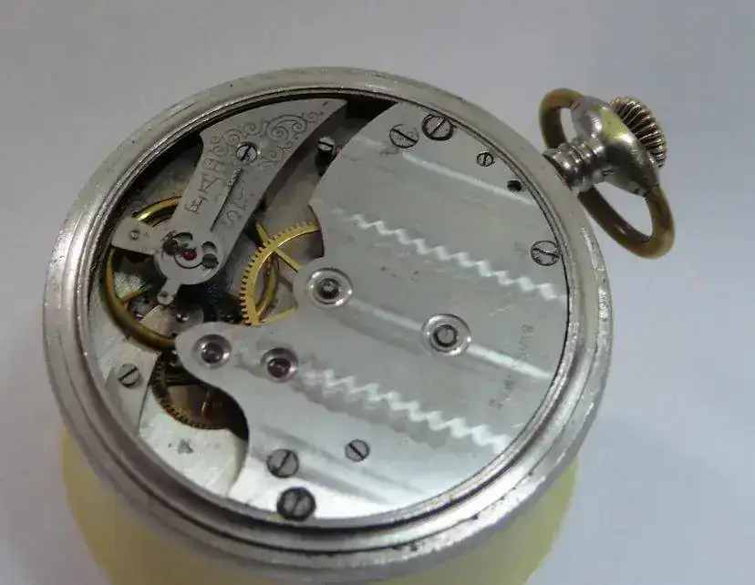

Este Soletta con un Langendorf también tuvo su sesión de Spa

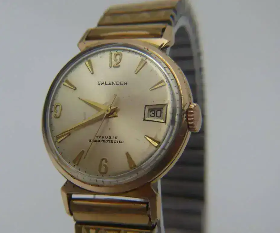

El Esplendor con su buser 315 también volvió a latir en 2020

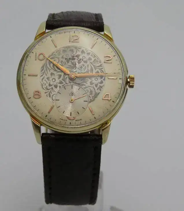

Y este keifer de esfera floreada con reparación y dorado de la caja

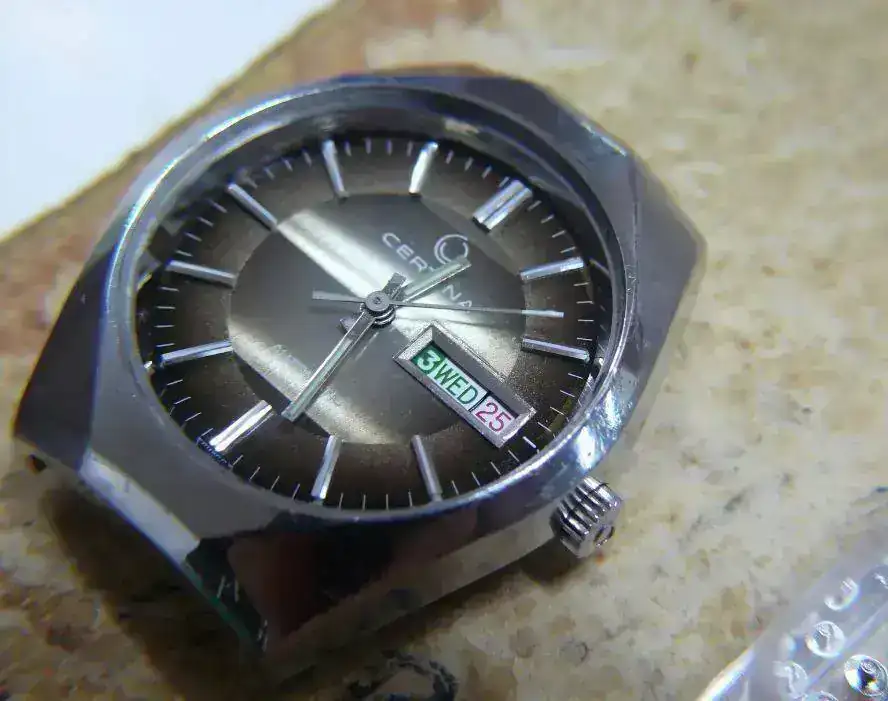

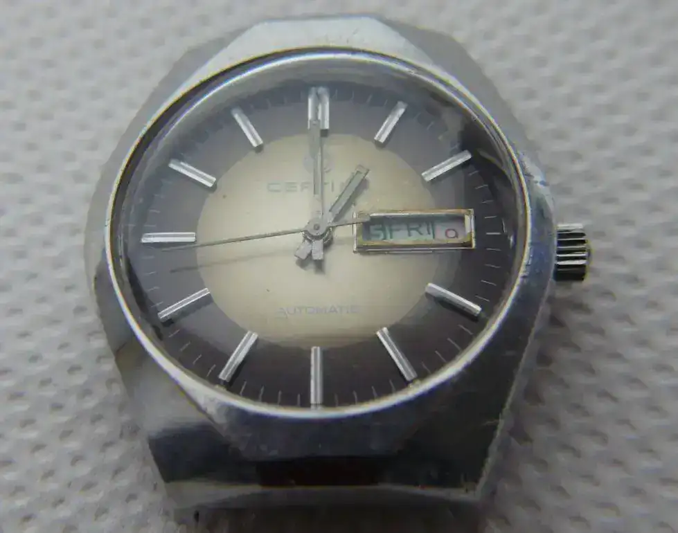

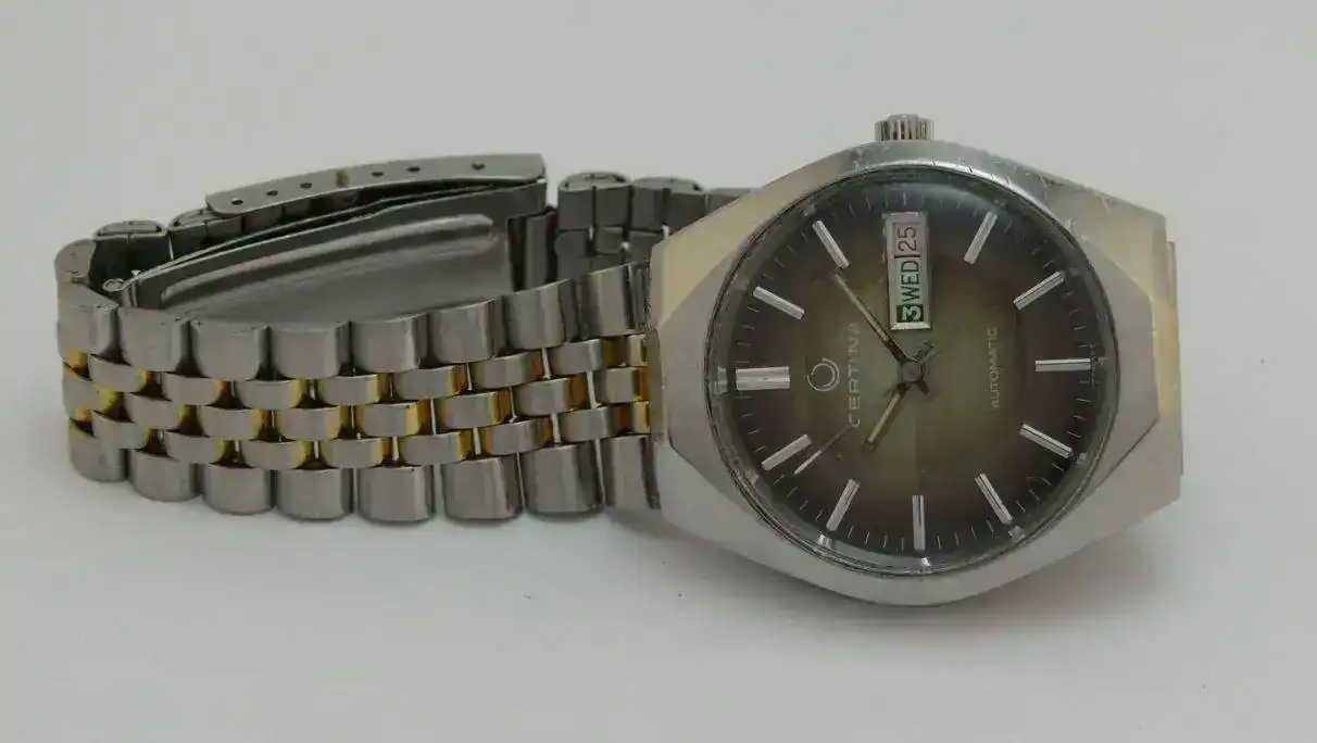

Este Certina con un Ebauche SA en su interior

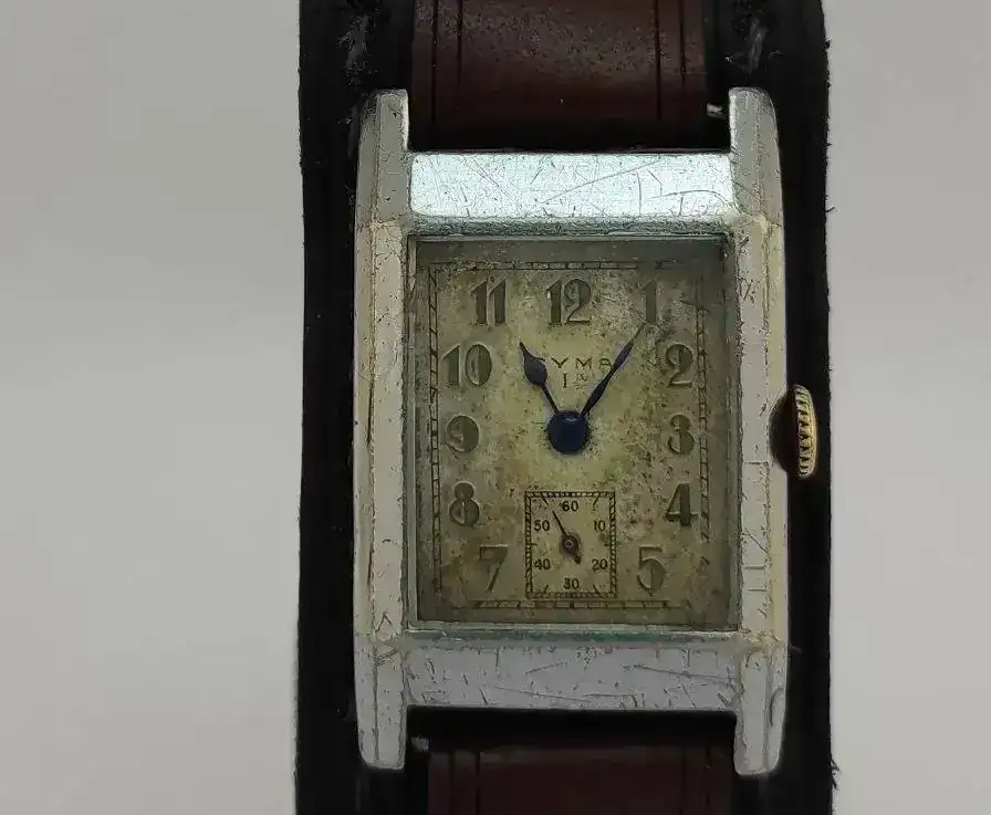

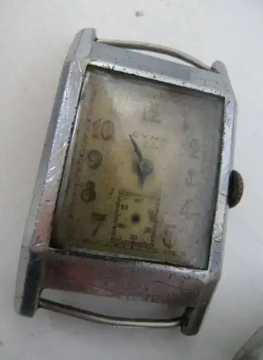

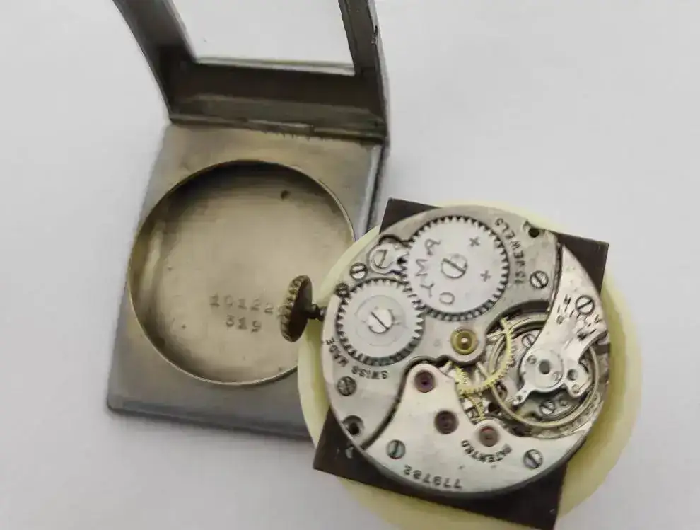

Este Cyma primera tuvo suerte de cruzarse en mi camino

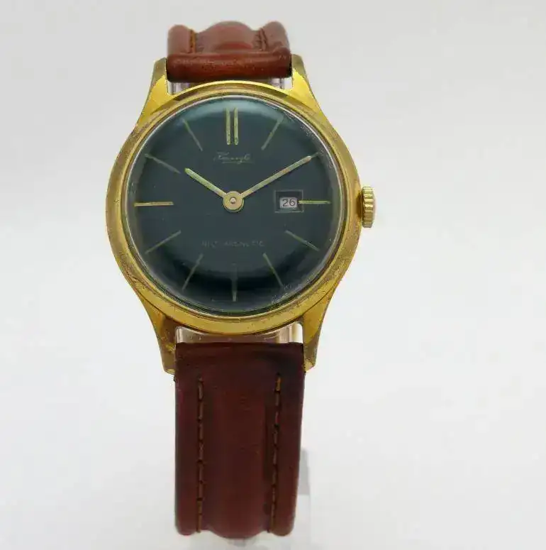

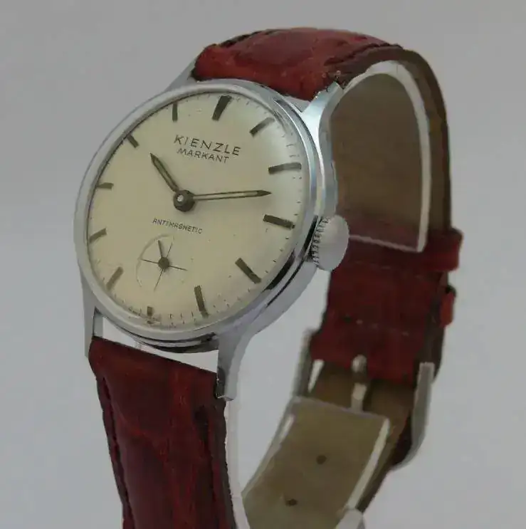

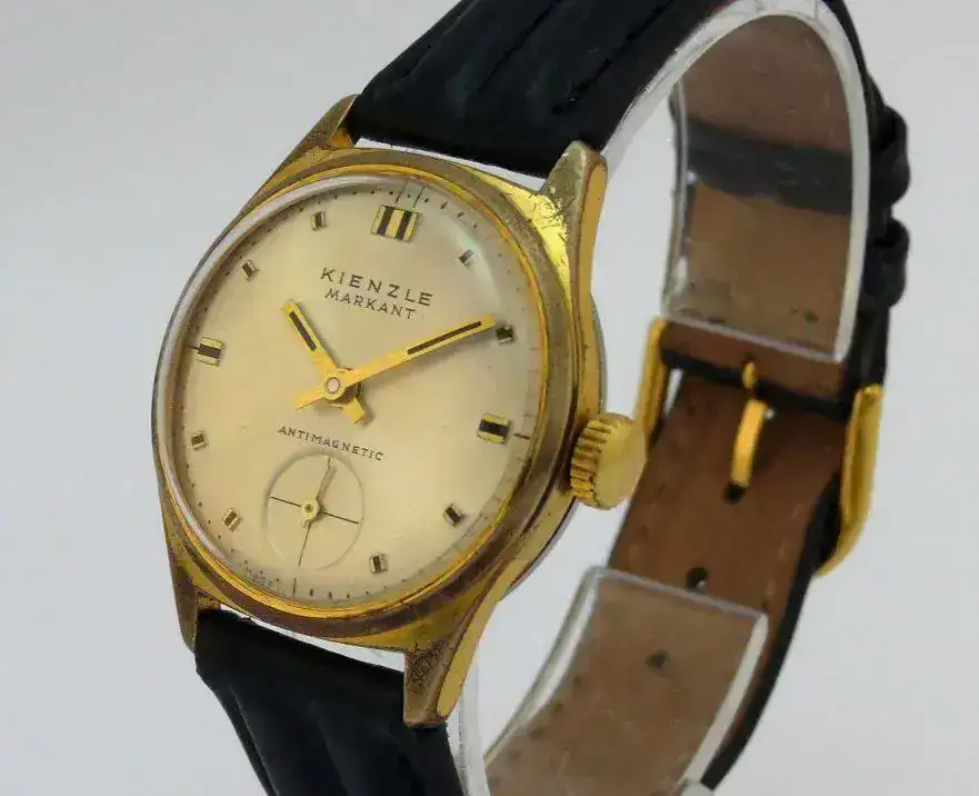

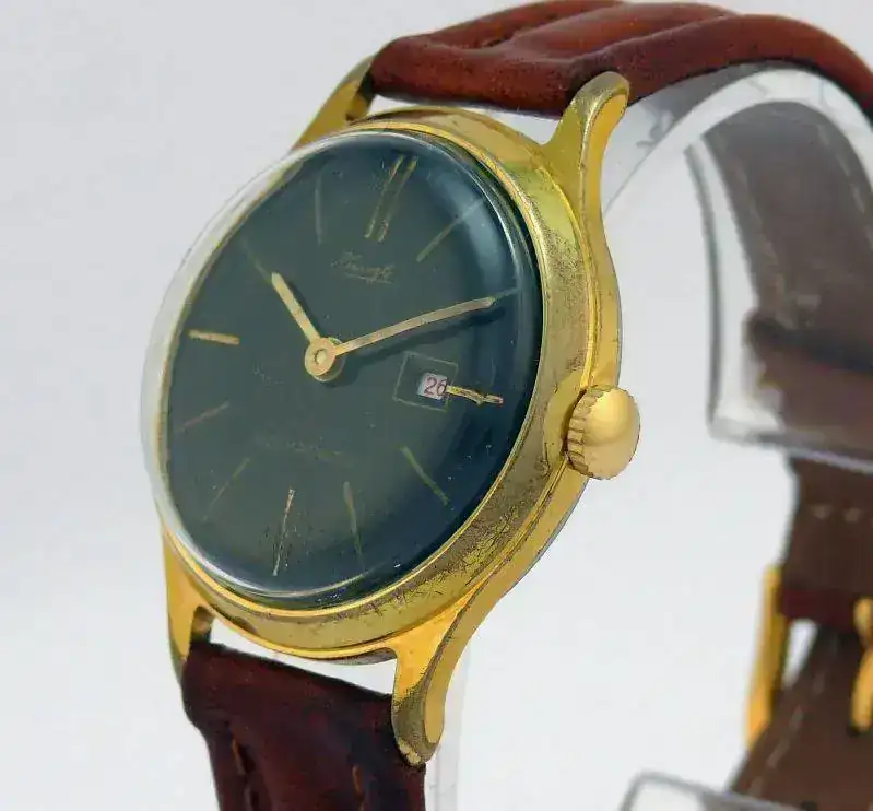

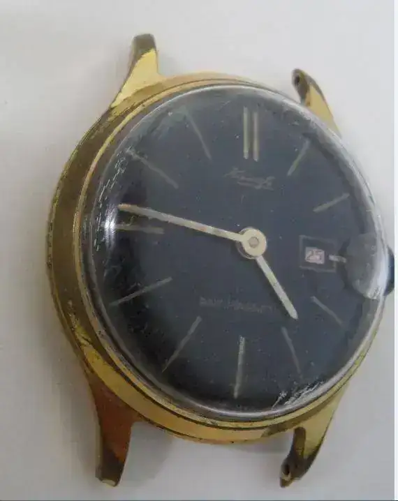

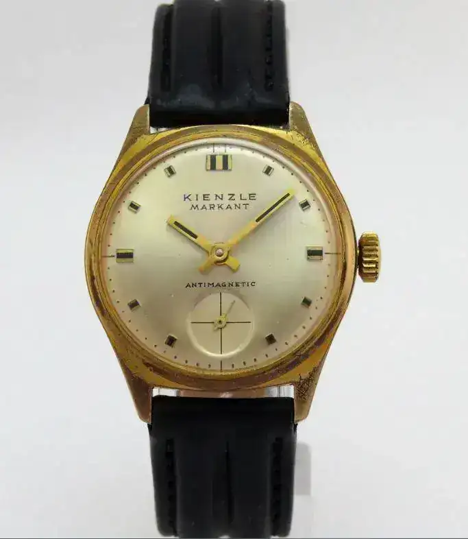

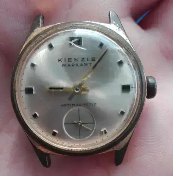

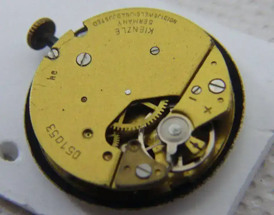

Y este Kienzle que compré hace años en el jueves ...
Y este otro que compré de donante para otro Kienzle
Para salvar este que compré en otro mercadillo
Al final ninguno recuperó al otro, sino que finalmente todos fueron recuperados

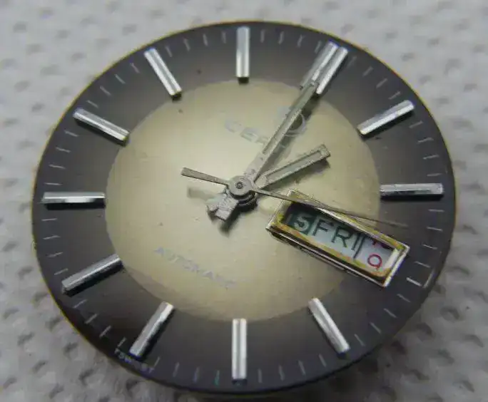

El lote de lijar la protuberancia del fechador que me pegué por tal de no cambiarle el plexi... si es que....
Que monos son los Kienzlers...

Impresionante Vicente, lo tuyo con las tematizaciones, reconstrucciones y retoques en esferas es de nivel. Ese Zenith de bolsillo, no sabría decir si es retocada esfera entera o solo los numerales exteriores...eres brillante.

Vaya cosecha, Vicente ¡Espectacular! :clap: Me imagino que para todos guardas un recuerdo bonito, pero me atrevo a apostar a que ese KonKiki es el que más satisfacción te ha proporcionado:-P

ME SORPRENDEN TODOS TUS TRABAJOS;PERO LA RESTAURACION DEL OMEGA 265 ME PARECIO DE OTRA GALAXIA¡¡¡
El Zenit le calqué las gráficas a excepción de la marca Zenith y del círculo del segundero y lo digitalicé para que coincidieran las nuevas grafías con las antiguas, y casaron perfectamente, aunque me dio bastante guerra.
La dichosa restauración de la porcelana es muy complicada.
Probé con el reparador de porcelana de baños pero al retirar con disolvente el resto, te deja ralladuras en la textura y no lo deja plano, también probé con el truco del aguaplás y lijar para luego barnizar...como te lo enseña en la web de inforeloj... un rollo, porque el aguaplas no ancla y la reparación de esa web es cuestionable, vamos, que no me lo creo. Finalmente he encontrado un truco. Pintura plástica blanca satinada. El problema es que has de ir rellenando gota a gota, dia a dia, e ir engordando poco a poco el emplaste; cuando ya has sobrepasado el relieve de la esfera y la pintura plástica ha secado totalmente, con una cuchilla de afeitar hay que ir debastastando lentamente el pegote, con sumo cuidado hasta dejarlo casi a ras... después hay que pulir el empaste friccionando sobre un papel satinado siliconado para que se quede liso y totalmente brillante, a pesar de ello, el margen de fracaso está ahi y como verás, algo se aprecia, poco, pero no queda con la terminación brillante de la gota de pintura vitrificada.
Me queda hacer la restauración en horno de cerámica que está en proyecto con un conocido que tiene el horno a 800 grados.
Gracias por tu comentario Amigo.
Has sacado chispas relojeras a este aciago 2020 :ok::
Ayer le pregunté poqué no se lo ponía, y me dice.. Que Konkiti... ??? Seguro que me lo has regalado a mi... ????
......No le compro ni un reloj más..... !!!!
HOLA VICENTE ¡¡ QUE MANOS PRODIGIOSAS TIENES COMPAÑERO¡¡
GRAN AÑO COMPAÑERO¡¡
Un ABRAZO AFECTUOSO
El dueño también quedó impresionado porque le recordó al estado en el que lo recordaba en la muñeca de su padre, con ese toque amarillento vintage que le dió el barniz al final al color de la esfera. Viendo las fotos, me hubiera gustado poder haberle disimulado un poco más el aplique a las 5 que le hice en latón, aunque eso se nota en las fotos, porque en la mano casi ni se diferencia del resto.
Me alegra que te gusten mis trasteos, Gracias Sergio.
