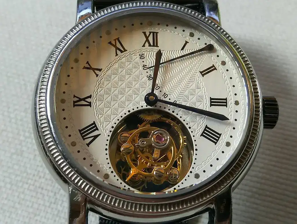

Según el vendedor el reloj no funciona y el indicador de reserva de marcha está al máximo lo que puede indicar una avería grave o la simple necesidad de limpieza y lubricación.
Afortunadamente cuando lo recogí dos semanas después el reloj estaba en marcha aunque hacía paradas intermitentes y era incapaz de agotar la reserva de marcha.

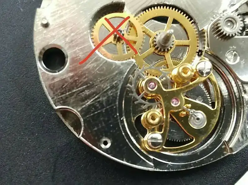

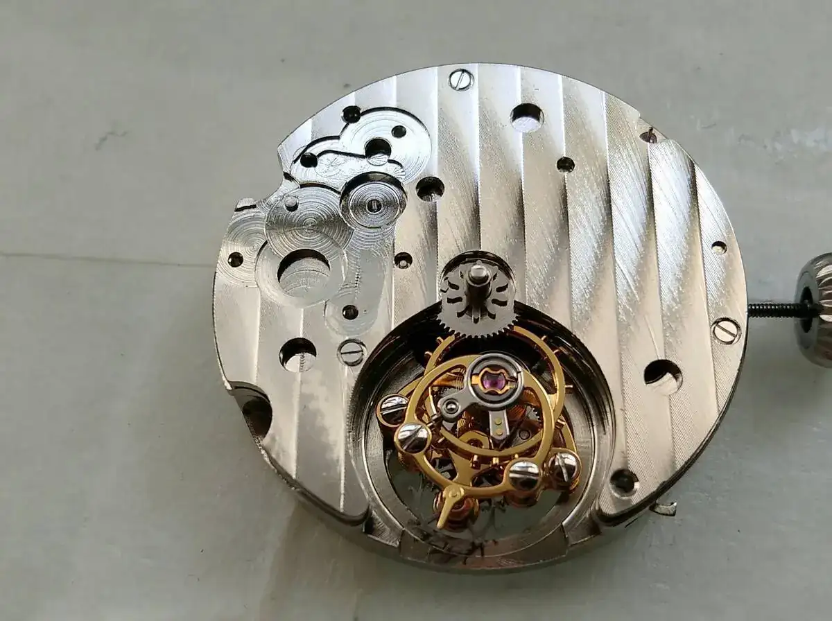

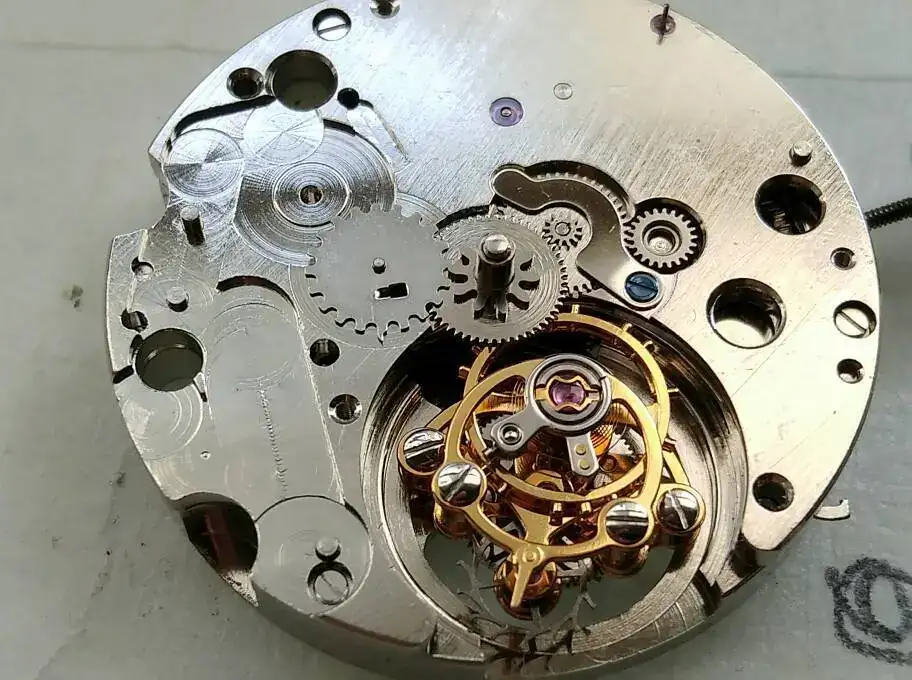

Al movimiento se accede desde la parte superior y tras retirar el dial nos encontramos con una gran placa que lo cubre por completo. Los huecos del lado izquierdo corresponden a diferentes complicaciones de las que carece este modelo.

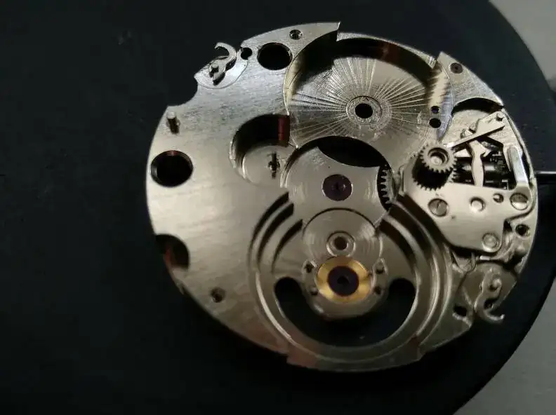

Detrás de la primera placa hay otra mucho mas gruesa sin decoración alguna y será al levantar esta cuando accederemos a la esencia del tourbillon.
Sí, la imagen es deliberadamente confusa e intenta dar una sensación de complejidad que en realidad no existe.

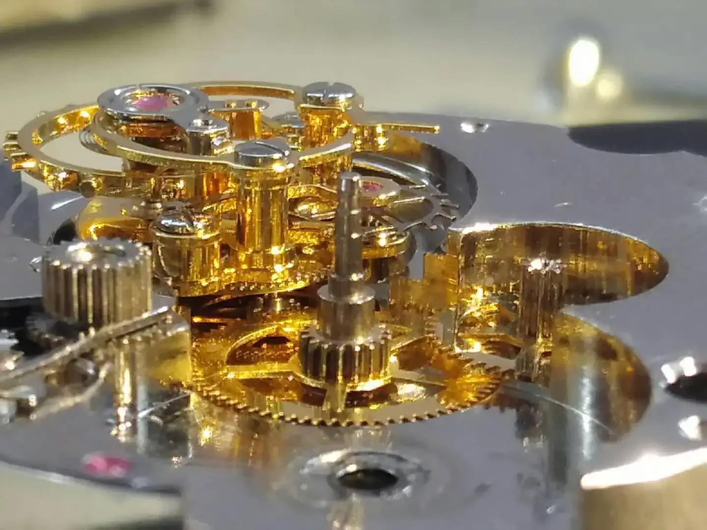

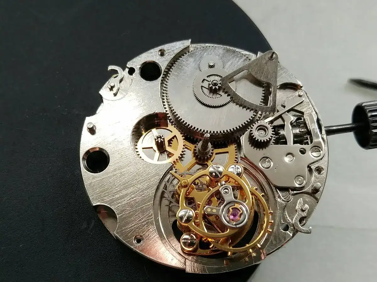

En la parte superior tenemos el barrilete con las piezas necesarias para la reserva de marcha que es excepcionalmente precisa.
A continuación la rueda de centro y, bajo la jaula del tourbillon, lo que en un rodaje convencional sería la rueda primera.
La diferencia esencial entre un rodaje convencional y un tourbillon es que en el primero las distintas ruedas van montadas una al lado de la otra mientras que en el tourbillon el montaje se hace en altura.
Por eso el tourbillon deja tanto espacio libre en la máquina al igual que un bloque de viviendas ocupa menos espacio que un conjunto de chalets.

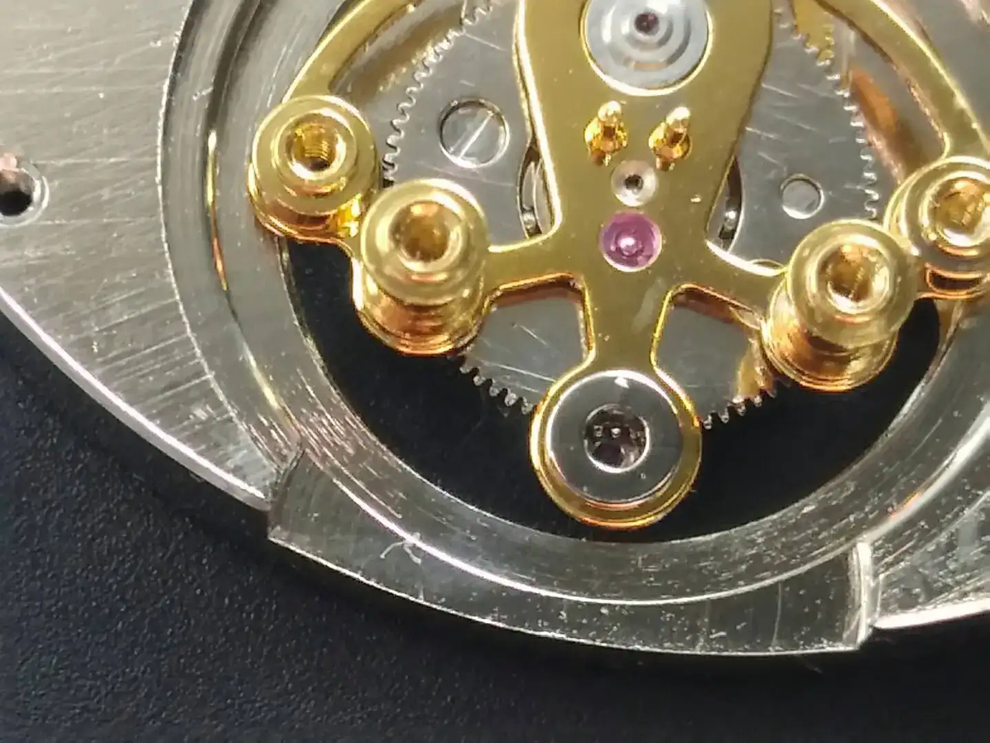

El volante es más convencional de lo que pudiera parecer con la única diferencia de que su puente es especialmente fino, frágil y flexible. Los tornillos de compensación son falsos.
En este sentido, hay que prestar especial atención a la hora de apretar los tornillos y hacerlo poco a poco y a la vez. En caso contrario el puente se deforma y el volante se detiene.

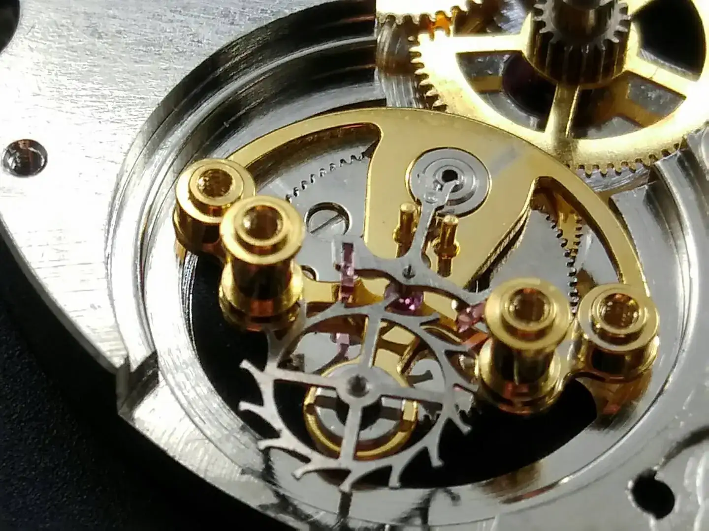

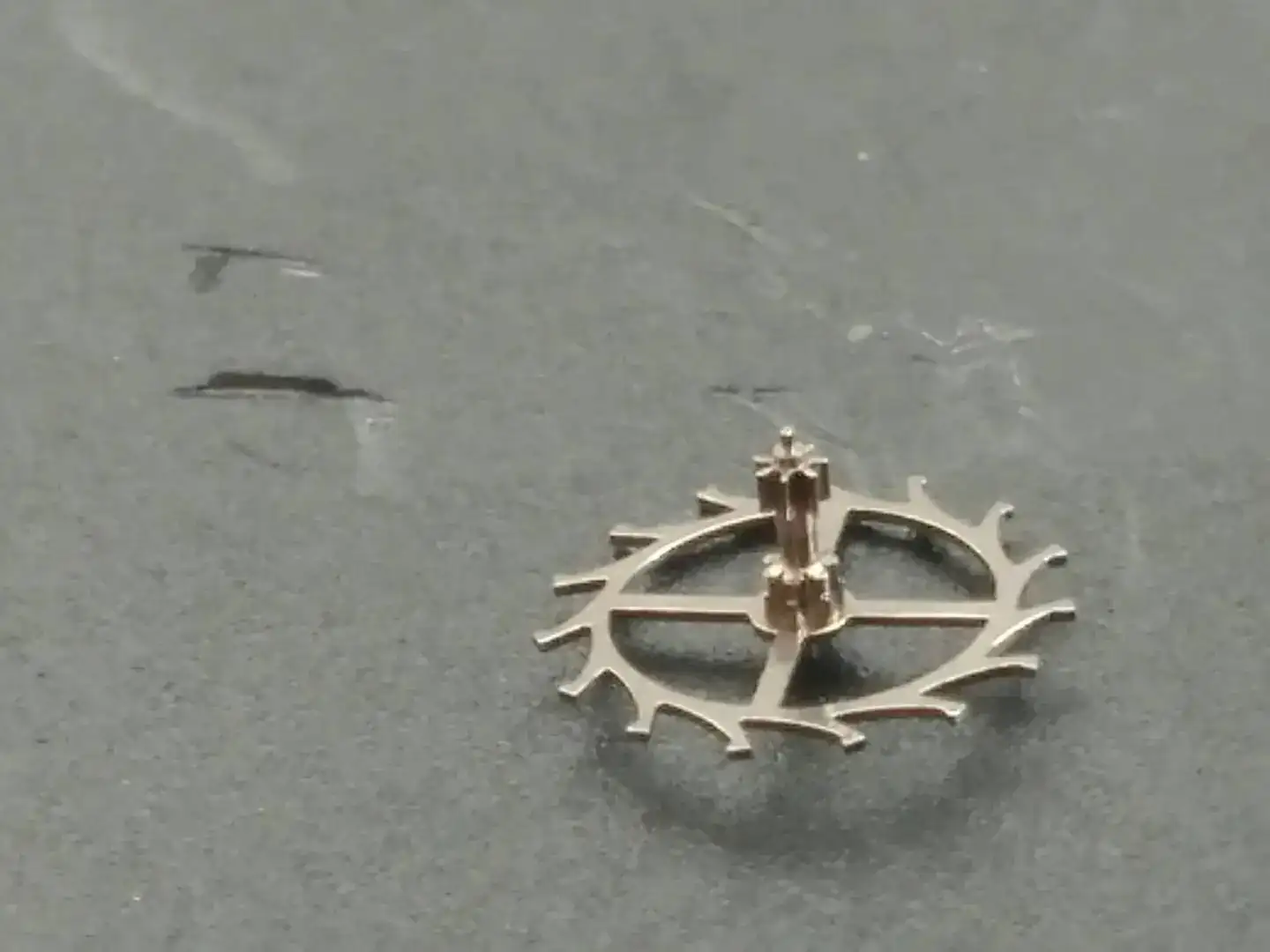

Debajo encontramos otro delicado puente cubriendo el áncora y la rueda de escape.
La rueda tachada no cumple función alguna en esta versión.
Sin el puente se aprecia mejor la ubicación de ambos elementos y se empieza a intuir la forma en que la rueda de escape se desplaza.

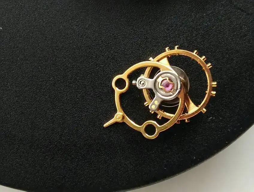

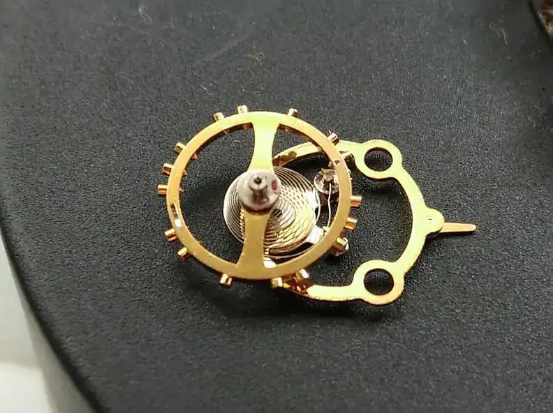

Ahora tan sólo nos queda la jaula del tourbillon que está formada tanto por la parte de latón como por la rueda plateada que va fijada con tornillos a la platina del reloj y que se unen por un cojinete de bolas.

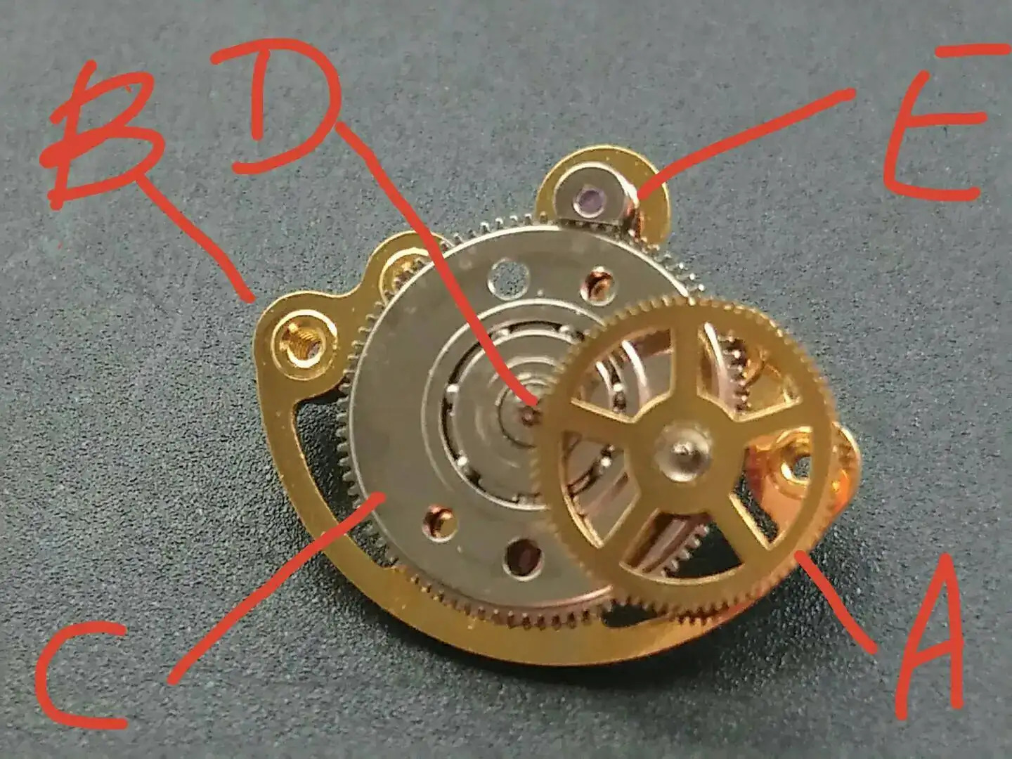

Respecto al funcionamiento del mecanismo y respondiendo a la eterna polémica sobre si se trata de un tourbillon o un carrusel lo mejor es acudir a la patente de Breguet y al texto escrito de su puño y letra.
La rueda A recibe la acción del resorte motor y la transmite a todo el sistema móvil encerrado en la jaula B
La rueda C está fijada a la caja del reloj.
El piñón D hace un sólo cuerpo con la jaula móvil B y engrana en la rueda motriz A.
En el eje E se sitúa el piñón de la rueda de escape que engrana en la rueda fija C.
Otra imagen para ilustrar la explicación.
Para finalizar una toma del piñón de la rueda de escape que engrana en el borde de la rueda fija.
