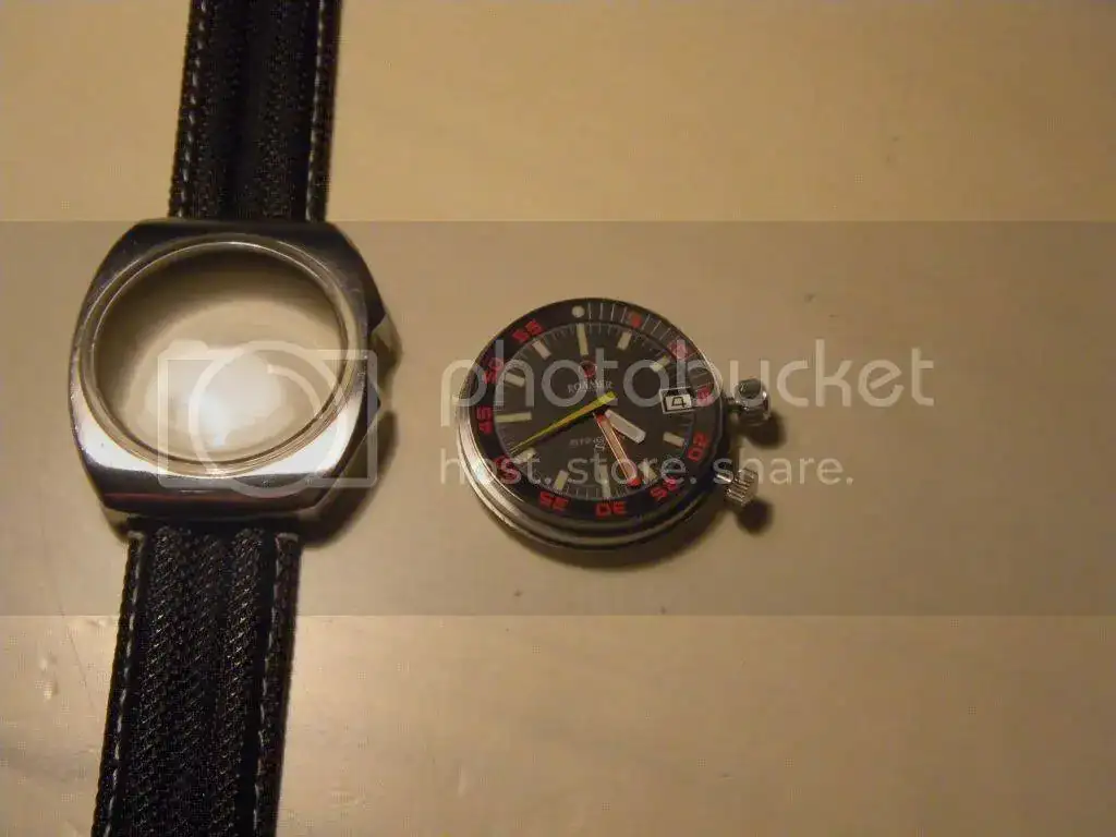

necesito que alguien me indique como abrir este reloj, no es a presión y no es a rosca

Tengo y he tenido muchos relojes que se abren de las más diversas maneras, muchas de las cuales no sé abrir yo o no tengo herramientas para hacerlo. Sin embargo he visto como los relojeros los abren. Si estás completamente seguro que la tapa del fondo no es de rosca ni de presión, yo diría que así a simple vista por intuición pudiera ser que sa abriera por la otra parte, es decir, por el lado del bisel, como me tiene dicho algún relojero cuando le tengo llevado algún reloj con esta circunstancia "este se abre por la cara y no por el culo como la mayoría".
Igual tienes que poner más fotos para que los expertos en esto te digan exacto como es que se abre.
Creo que si es a presión. No sale únicamente la tapa sino tal y como ves en la foto. El tuyo es un roamer stingray similar a este ¿verdad?

Yo intento hacer una presión normal, pero me da miedo romper el plexi si sigo, además hago mucha fierza y no se mueve, sin embargo al llevarlo a revisar, el relojero en un par de movimientos saco la cazoleta muy facilmente

Gracias D.Luis, pero ¿como lo abro?,
Pero lo abriste empujando por el cristal sin más?
Presionando el plexi nunca.
Como si fuera una tapa a presión pero en vez de la tapa extraerás todo el movimiento.
Vete sacando el movimiento poco a poco, primero por un extremo, luego por el otro y así sucesivamente hasta que salga del todo.
