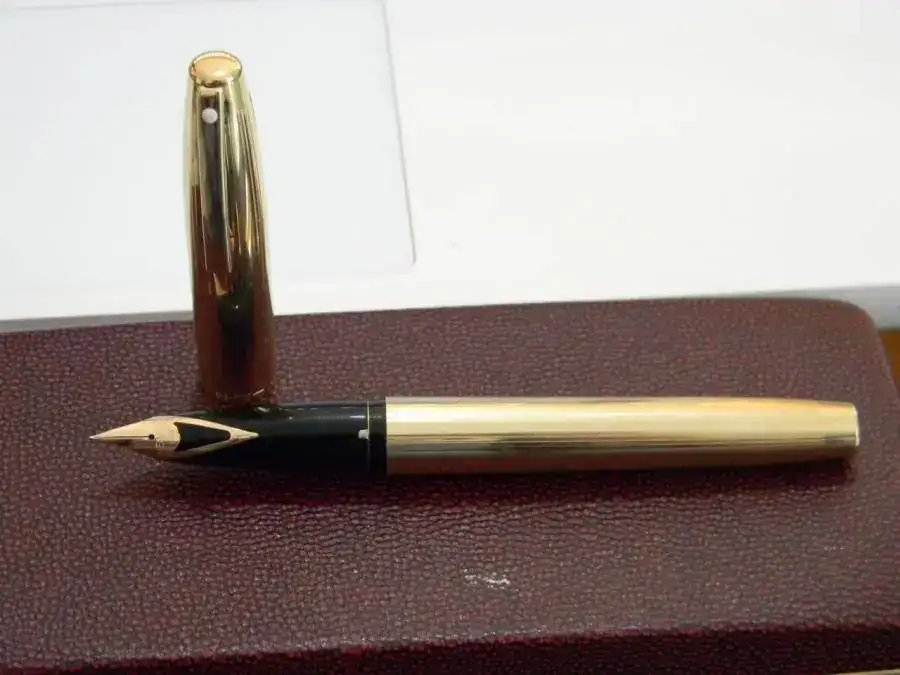

He heredado esta maravillosa pluma de la década del 70 y ya le he compardo tinta, escribe y está operativa. Pero necesito embellecerla o hacer una pequeña restauración a su facha exterior.
La de la foto no es la mía pero es idéntica. Bueno cualquier consejo será bienvenido. Gracias.;-)
Seria importante ver en que condiciones está la tuya.
Si se ha ido el chapado, dificil pero no imposible, yo algunas vez las he mandado a chapar de nuevo.
Si solo está sin brillo, yo utilizo unas gamuzas especiales para plumas, pero si no las encuentras en el CI las tienes en la sección de drogueria, son para dar brillo a la plata y no son abrasivas.
Como dice Esperanza, si se ha ido el chapado es otra cosa, pero si es sñolo dar brillo, yo utilizo el "algodón mágico" que se vende en cualquier droguería. Ojo, no deja de ser un abrasivo y si abusas de él decapa el chapado.
Suerte

El laminado de oro está algo rallado y le falta brillo, es sólo eso. Quizás fuí exagerado al decir "restauración".
Como se renueva el Chapado en caso de que el cuerpo de la pluma este dañado? saben de algún procedimiento o debe ser un trabajo de restauración especializado
Pues si el metal no está abollado y sólo, sólo hace falta chaparlo, en un taller de relojería debería saber hacerlo porque antes era frecuente chapar cajas de relojes. Lo hacían en talleres especializados.
No es difícil, pero hace falta una cuba electrolítica, una disolución adecuada con la sal de oro y una fuente de alimentación. Bueno, y la receta para hacerlo. Lo podrías hacer tú si te empeñara pero no vale la pena.
