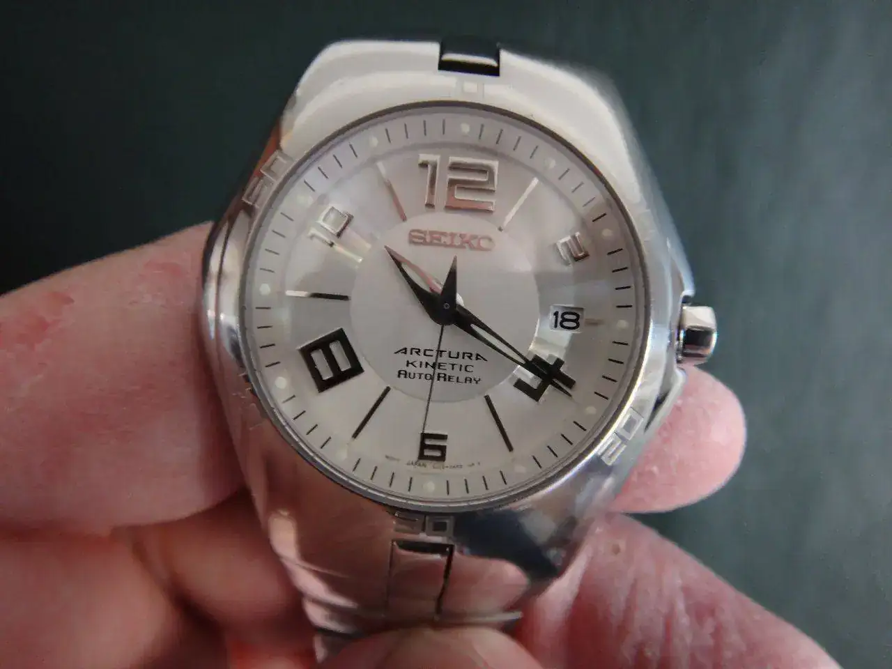

Hola amigos, desde hace varios años mi mujer usa un Seiko Kinetic que le encanta, en Marzo pasado el reloj comenzó a dar muestras de agotamiento del acumulador, cuando lo dejabas varios días parado al cogerlo no se ponía en hora y el segundero avanzaba de 3 en 3 segundos, tras varias cargas con un cargador de inducción y viendo que no mantenía la carga, le cambie el acumulador y todo se soluciono, el reloj volvió a funcionar como lo hacia anteriormente. El problema es que desde hace dos semana a vuelto a ocurrir lo mismo (no ha pasado mas de 9 mese del cambio del acumulador) y aquí viene lo curioso para mi que no entiendo, si agito vigorosamente el reloj durante un buen rato ( 30´ ) vuelve a funcionar a movimientos de 1 segundo, pero si lo pongo a cargar sobre el cargador de inducción no carga (la luz parpadea, indica que no esta cargando) y se termina parando, será de nuevo el acumulador que ha muerto en tan poco tiempo, si es así porque cuando lo agito si que coge algo de carga suficiente para hacer mover la segundera? se os ocurre que puedo mirar, hacer, ma allá de volver a cambiar el acumulador. Saludos Paco
PD: el reloj es este:

Tengo ese mismo modelo de Arctura, igualito, desde hace mas de 18 años y aun anda como el primer día, siempre lo cargue a mano (mínimo unas 700 sacudidas suaves dice el manual) ¿Sera que carga realmente con ese cargador que tenes? Capaz el problema esta ahi y no en el acumulador no? En principio probaria sacudiéndolo a mano a mano un buenn rato a ver que pasa... Suerte con eso!

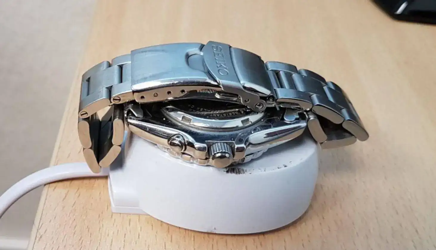

Prueba con uno de cepillo de dientes en Aliexpress.

Hola David,
tengo también un cargador de cepillo de dientes al que "Capé" para poder poner el reloj encima, pero no conseguí cargarlo y mira que lo puse en todas las posiciones incluso le quite la tapa posterior para poner la bobina de carga del reloj justo encima del centro del cargador, pero nada, lo único que se me ocurre es que tal vez pase como ocurre con las baterías de los coches, que cuando están completamente descargadas el cargador de baterías no se excita y no transmite corriente, hay que darle algo de corriente a la batería para que cargué, si al final sigue funcionando, lo intentaré de nuevo a ver si consigo poner el acumulador a tope de carga. Saludos Paco

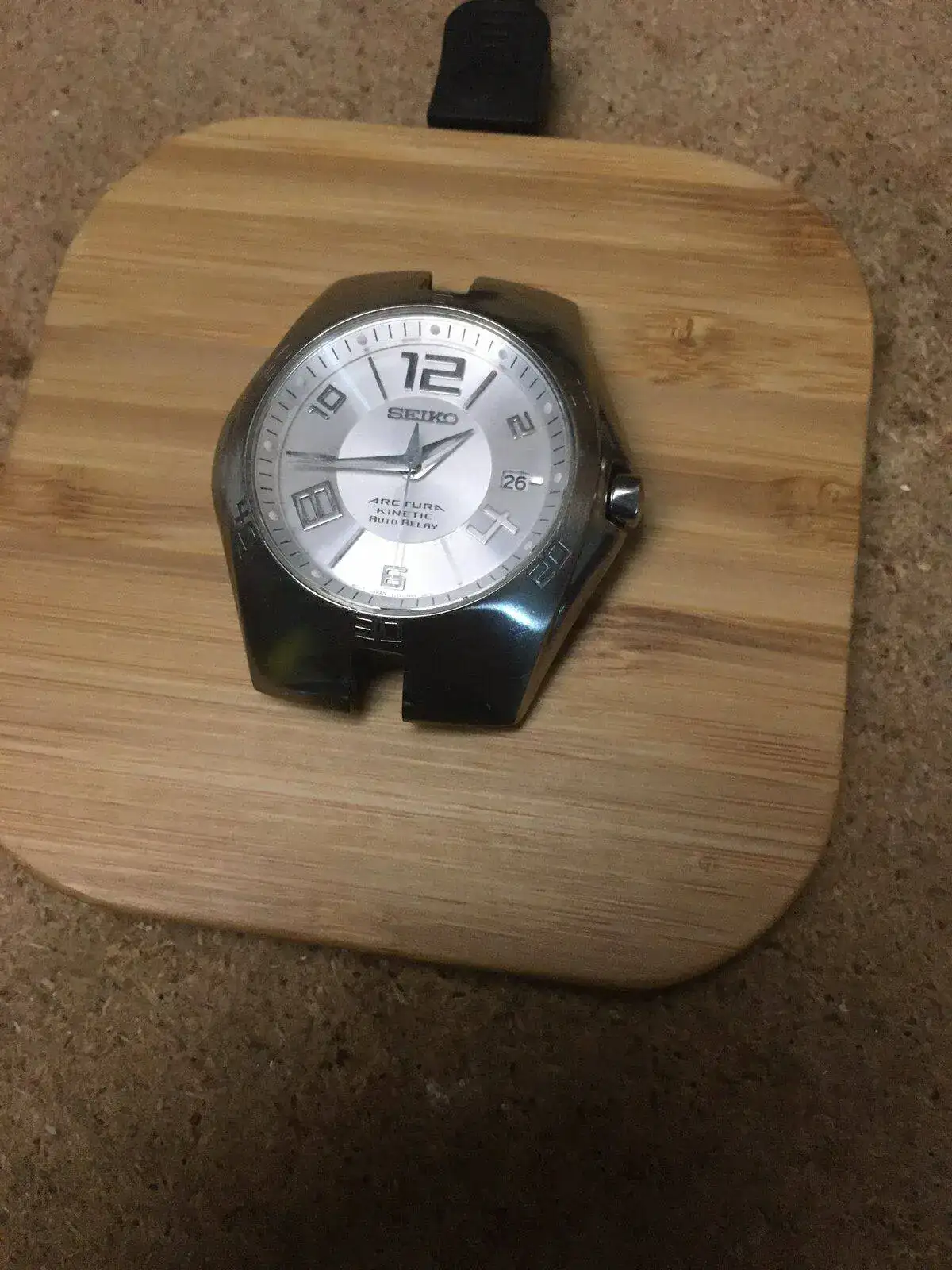

Hola amigos, por cerrar el hilo con la información de lo ocurrido y que pueda servir de orientación a otros compañeros con un problema similar os cuento:
- El Reloj al final se ha recuperado y esta funcionando correctamente, le di carga manual durante un buen rato y luego estuvo toda la noche en el cargador, de momento si lo usa todos los días no entra en "batería baja"(funcionamiento de dos en dos segundos). veremos lo que dura.
Cosas que he ido descubriendo:
- Si la batería esta muy muy baja el cargado (que tiene que dar 9V como mínimo) no carga la pila, si conseguimos darle algo de carga manualmente hasta que comience a funcionar a intervalos de un segundo entonces SI que carga el reloj,
- Con el cargador del cepillo de dientes YO no lo he conseguido.
- En este reloj la bobina esta entre los indices de las 5 y las 6 , hay es donde tenéis que hacer coincidir la zona de carga del cargador.
- Con la esfera hacia abajo, yo NO he conseguido que cargue.
- Con la esfera hacia arriba y situándolo como os digo SI, pero para ello he tenido que quitarle el armis de lo contrario había mucha distancia entre mi cargador y el reloj y no cargaba.
Bueno esto es todo, Saludos Paco
