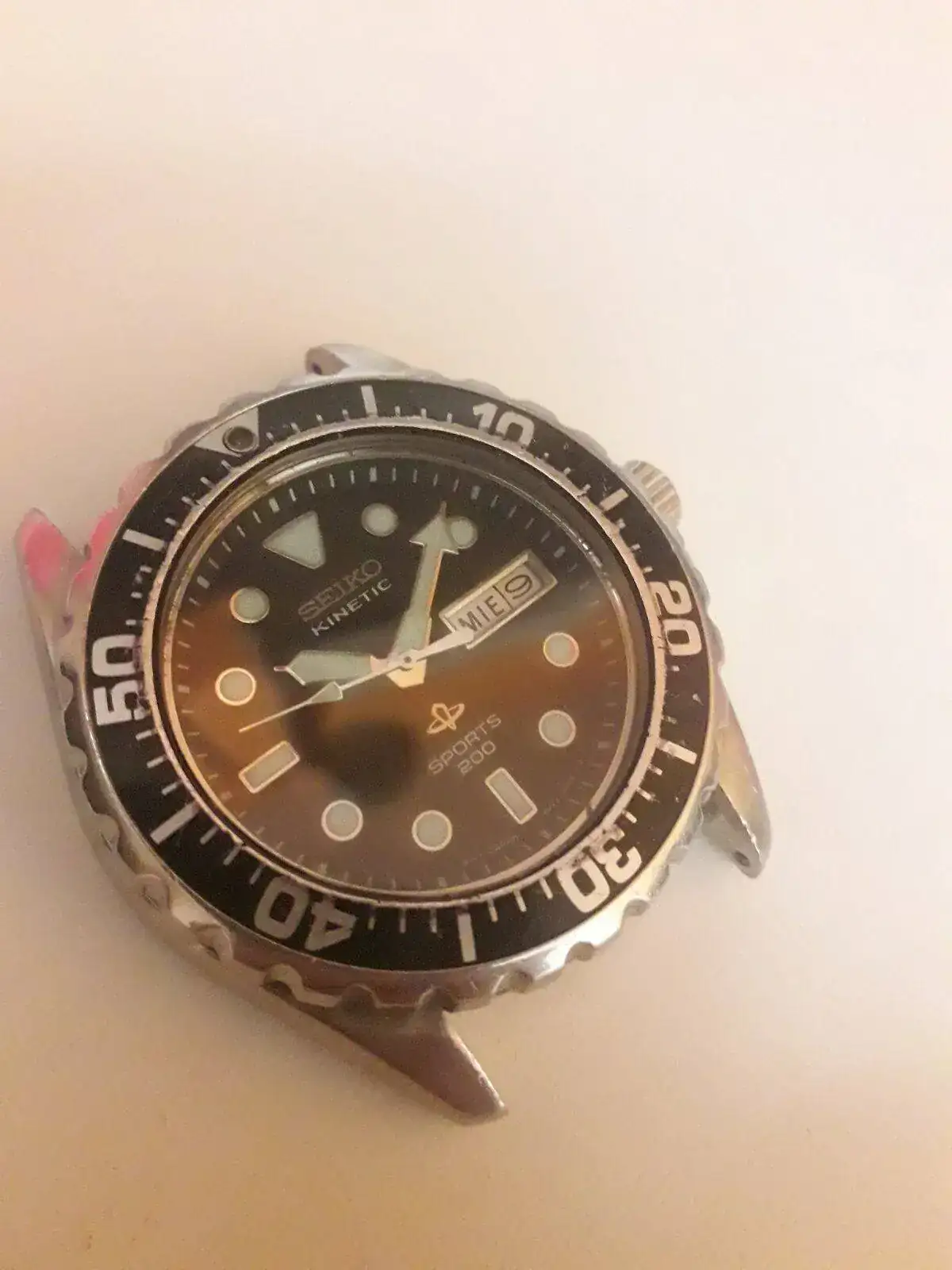

ayuda seiko kinetic
  • Iniciador del hilo Iniciador del hilo antillano123456
A
antillano123456
hola que tal
ya hace algun tiempo que un forero me recomendo llevar mi kinetic a una direccion de madrid donde me lo podrian mirar( no carga y ya he ido en alguna ocasion al servicio oficial y no me a gustado nada) pero he ido y en esa direccion no hay nada de taller de relojes
alguine conoce donde en madrid lo podria llevar
saludos y gracias

Muchas gracias por tu ayuda pero no se si será solo el acumulado o ya tendrá algo más
No me gustaría que muriera el reloj he incluso he pensado en si fuera posible meterle otro movimiento en esa caja
Seria una locura poderlo hacer?
Es un reloj muy bonito. O por lo menos a mi me encanta. Si lo abres y nos dices que numeracion pone, se podria mirar. O pones una foto nitida que se pueda ver.
