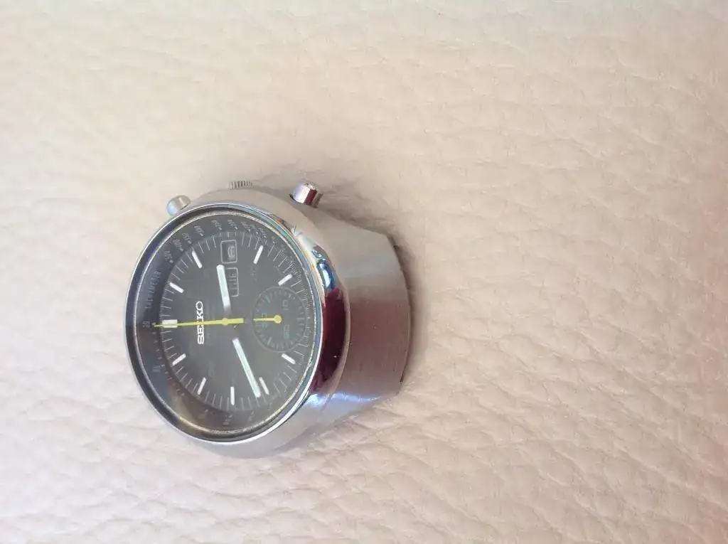

Hola a todos,
necesito la ayuda de los expertos en Seiko vintage, que se que en el foro hay muchos y cada vez que leo algunos comentarios me quedo alucinado.

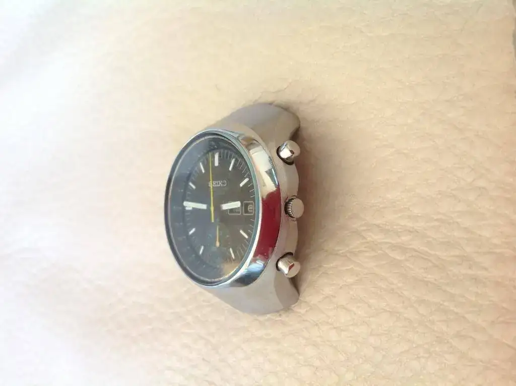

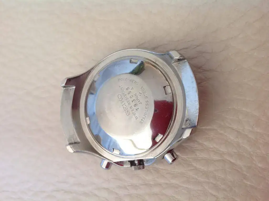

El reloj en cuestión es un Seiko Helmet, creo que un 6139 7100, y que muestro a continuación.
image.webpimage.webpimage.webpimage.webpimage.webpimage.webpimage.webpimage.webpimage.webp

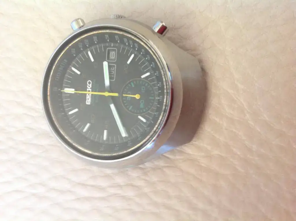

Me lo esta ofreciendo un amigo que lo ha comprado por ebay y no le llena. En principio, según el vendedor, todo es original, pero no me fío y me gustaría saber vuestra opinión. Las agujas aparte de estar relumeadas, me da la sensación de que están repintadas (y de una forma algo tosca).
Muchas gracias por vuestra ayuda.

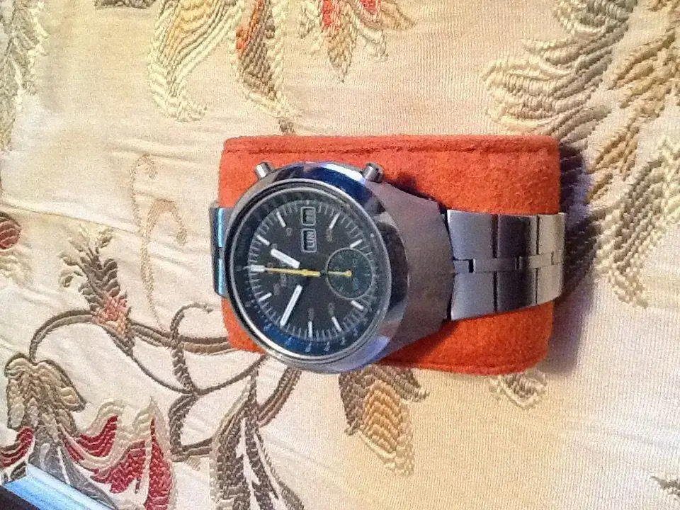

Por si te ayuda... todo original en el mío.

Aparte de lo que te han dicho los compañeros, tanto para bien como para mal, mi consejo es que te hagas con el 'peluco'..., ¡pero ya!; eso sí, con la condición de dejarlo como el que te ha mostrado el colega Darth Vader... Ya nos contarás. Saludos

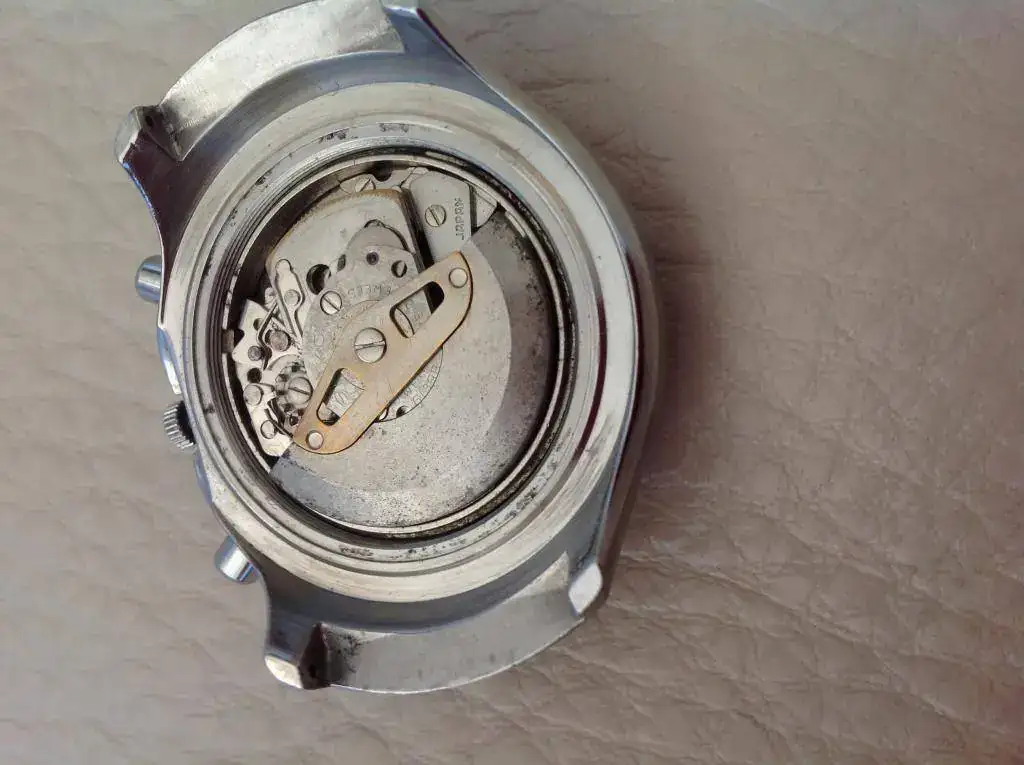

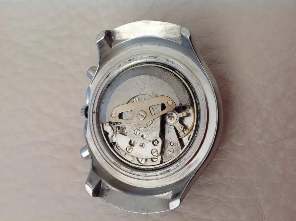

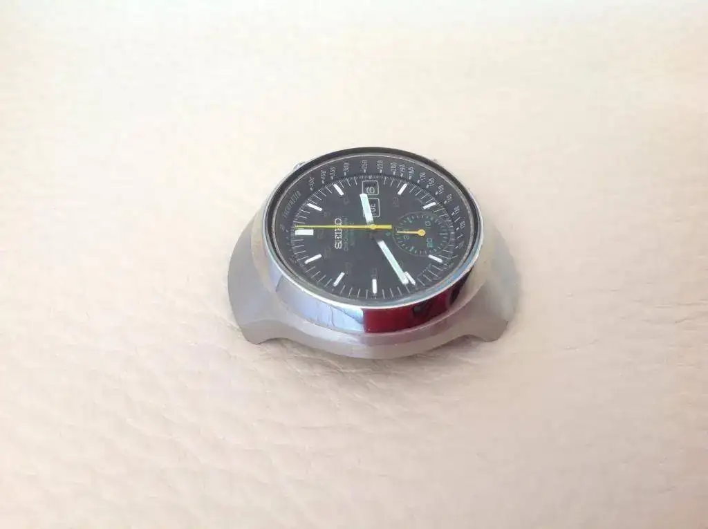

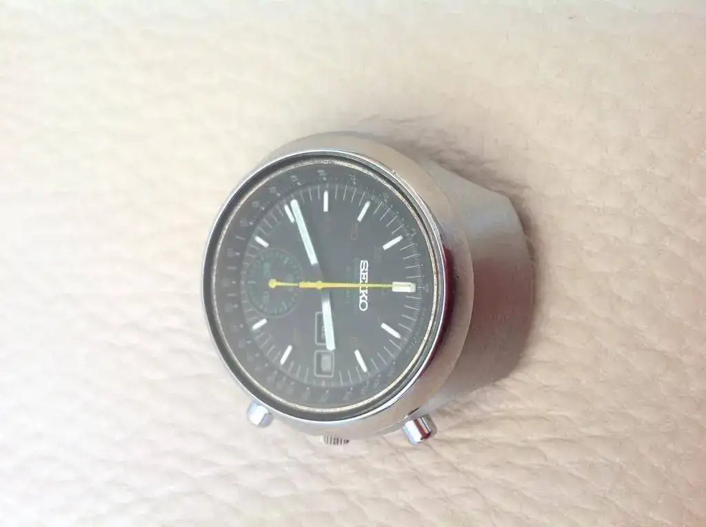

DE momento, las agujas no son originales, al menos las horarias, la caja esta pulida, y el calibre no muy limpio la verdad.
Es decir el reloj esta muy bien " esteticamente " pero con sus cosillas.
Perdon, digo lo de las agujas o saetas como querais , porque Seiko nunca llevaria lumen verde.
Digo lo del calibre porque en la masa oscilante y en la bata de sujeccion del mismo se advierte un exceso de oxido.

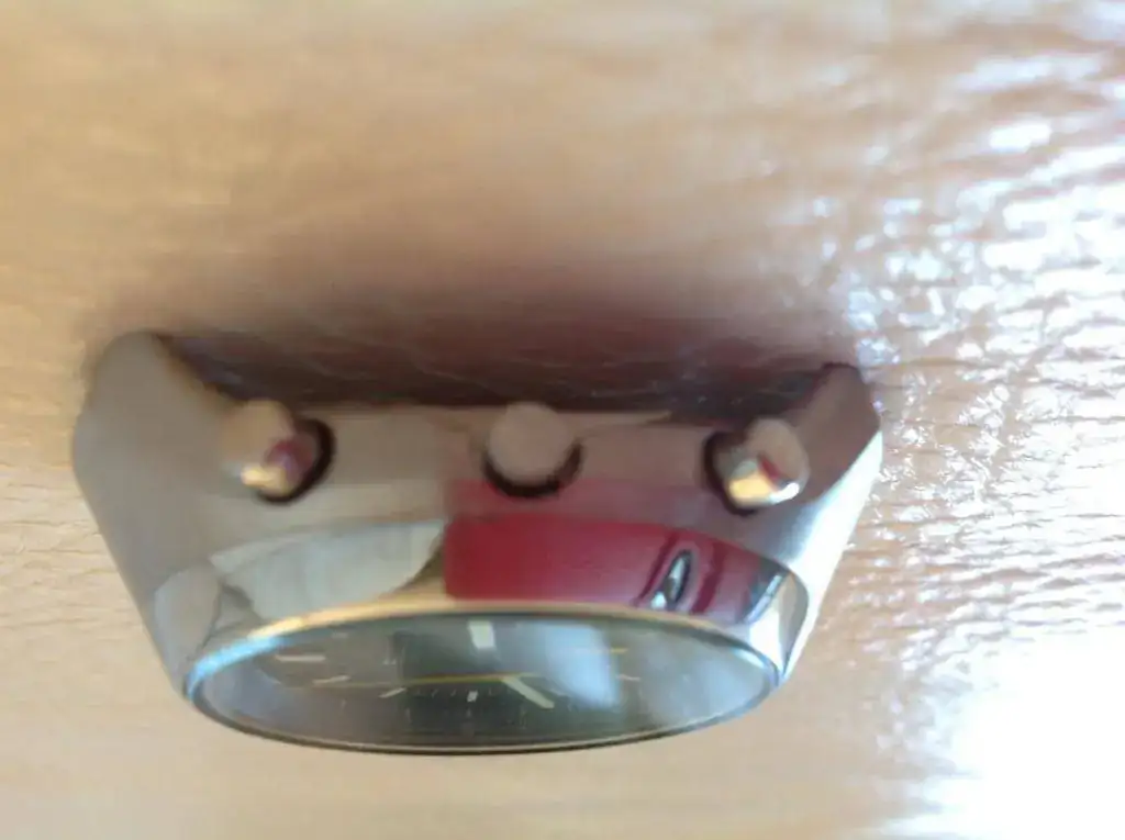

Digo lo del pulido, porque la caja de este reloj es con rayitas tipo CD, y creo ver que esta matizada al completo con pulido en brillo en bisel, que este si es correcto, una caja tan " Nueva" y un calibre tan viejuno, no me cuadra.
Cuidado, hay que mirar bien. En cuanto al precio del mismo, no es cosa de este foro.
Siento no haber aparecido antes.Gracias y mil perdones.
Muchas gracias, Francis por tus apreciaciones. Las comparto todas:
- la caja lleva un cepillado sobre las ramitas originales que distorsiona algo el dibujo.
- el calibre creo que lo han limpiado pero tiene principios de óxido o corrosión.
- respecto a las agujas, no se si podrían ser originales, pero repintadas y relumeadas. Qué te parece?

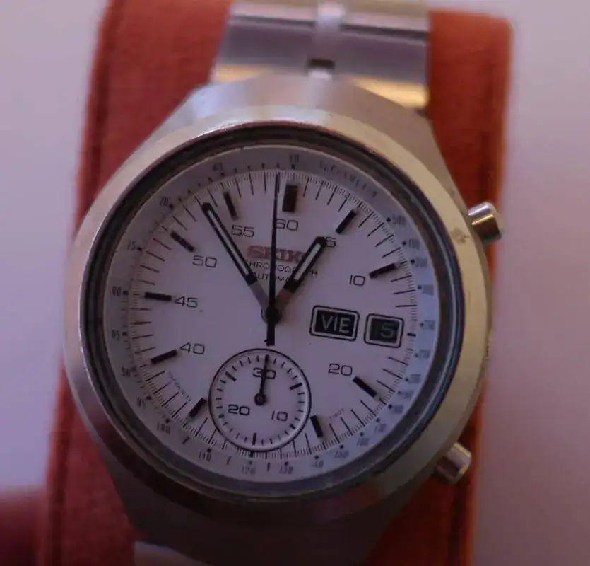

te adjunto foro del mio, totlamente original, solo que con esfera blanca.

Completamente de acuerdo, algo tienen que tener para estar con nosotros después de tanto tiempo, pero es increíble como francis es capaz de verlo en las fotos.... a mi me cuesta mucho verlo... para mi la esfera si es original aunque con ese relumeado .... en lo demás completamente de acuerdo....
Querido amigo , Oso polar , bien dicho,pero,nunca dije qe el dial no fuera original, solo hablaba de las saetas,lo que si esta claro es que estos relojes, aun con sus piezas aftermarket, tienen categoria, marca de prestigio y calidad suficiente para hacer honor al dicho que en su dia hizo historia, ALGUN DIA TODOS LOS RELOJES SE FABRICARAN ASI.

Por si te sirve de ayuda, te diré que ese helmet es el claro ejemplo de lo que se suele conseguir por ebay, a la mayoría de vendedores asiáticos, no a todos. El reloj a dado mucho de sí, y como se ha comentado en este post deja constancia de la calidad aplastante de estos movimientos de Seiko. Cuando otro hubiera sido deshauciado, este japonés sigue y sigue funcionando pese al deterioro de su corazón.
Estéticamente el reloj está muy muy pulido, casi desfigurado, en especial el bisel, y las agujas han realizado el típico trabajo de repintado, de una calidad acorde con el resto. Sin entrar en el tema precio, yo lo descartaría, pero cada uno decide.
