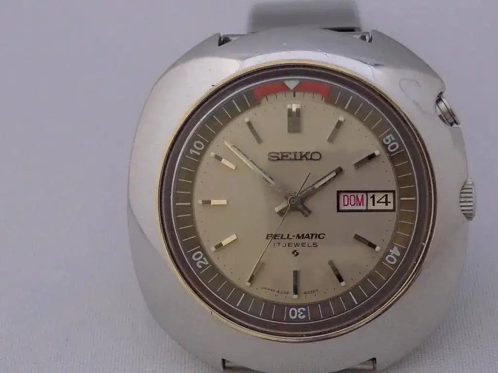

Para que ese reloj quede bien , Hay que poner las patas SI o Si, el disco de alarma gira alrrededor de la esfera, si no hay patas de sujeccion, habra problemas.
Poner unas patas a ese dial no es un problema grave, y si se hace con cuidado no se quemara la pintura del dial.
amén!!!
A fRANCIS
Bueno compañeros, el relojero se lo curró, soldó las patas con cariño, y sin marcas en la esfera, todo ok!! Si le pudiera poner un armis original con terminaciones... seria la leche de bonito!! Gracias a todos por vuestros comentarios y consejos

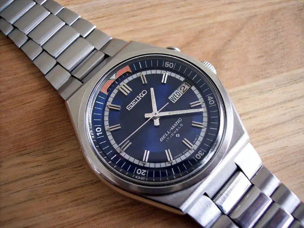

Ver el archivos adjunto 432740
Ver el archivos adjunto 432741
Muchas gracias!!
Es un 4006 6031 si no me equivoco.
No me sirve mirar el modelo en la tapa puesto que dice que es un 4006 6011, y nones así. O sea que la tapa es de otro!!
