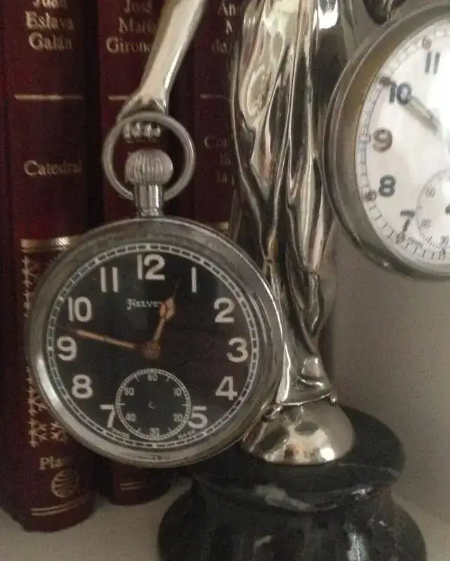

Hola compañeros, a ver si me podéis echar una mano.
Soy poseedor de un par de Helvetias militares, uno con esfera blanca y otro con negra, en buen estado de marcha, pero con el que en el caso del negro tengo un problema con el segundero:
El caso es que la aguja del pequeño segundero a las 6 está un poco floja y cuando la coloco tiende un poco a girar libremente o incluso llega a soltarse después de una horas de funcionamiento.
¿Tenéis idea de cómo podría hacer que al encajarla quedara bien sujeta? Quizás con algún tipo de fijador o adhesivo, aunque no estoy seguro de que sea la mejor idea si hay que desmontarla más adelante.
Gracias y un saludo.

Hola.
Pues si la aguja está floja,a lo mejor es que el cañon de la misma se ha hecho grande con el tiempo o alguna manipulación inadecuada.También puede ser que no sea la adecuada.Lo ideal seria cambiar la aguja segundera,la cual le vaya bien al bonito reloj.
