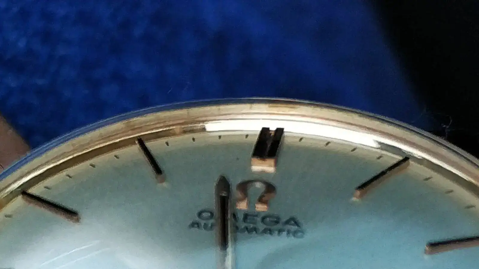

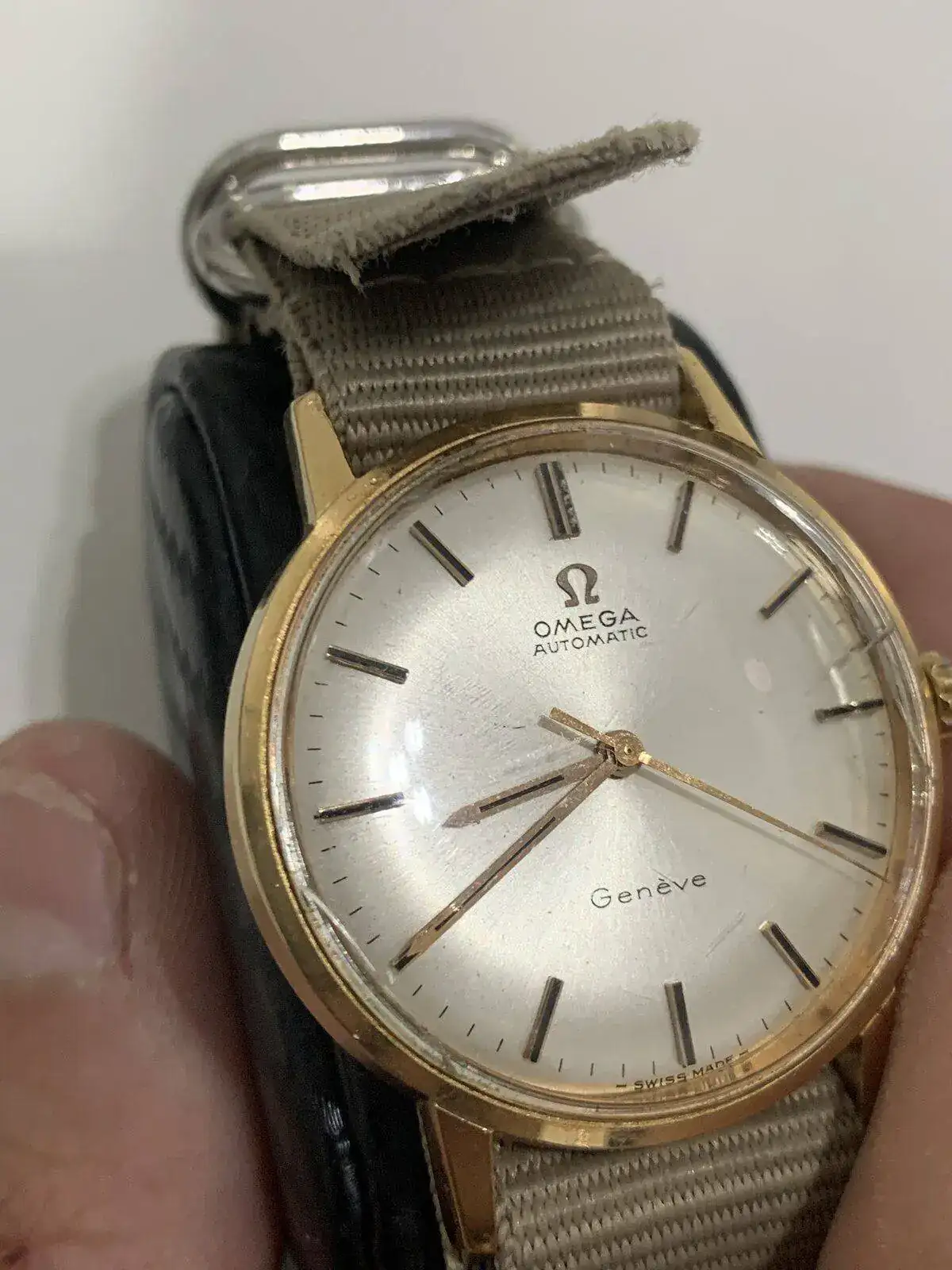

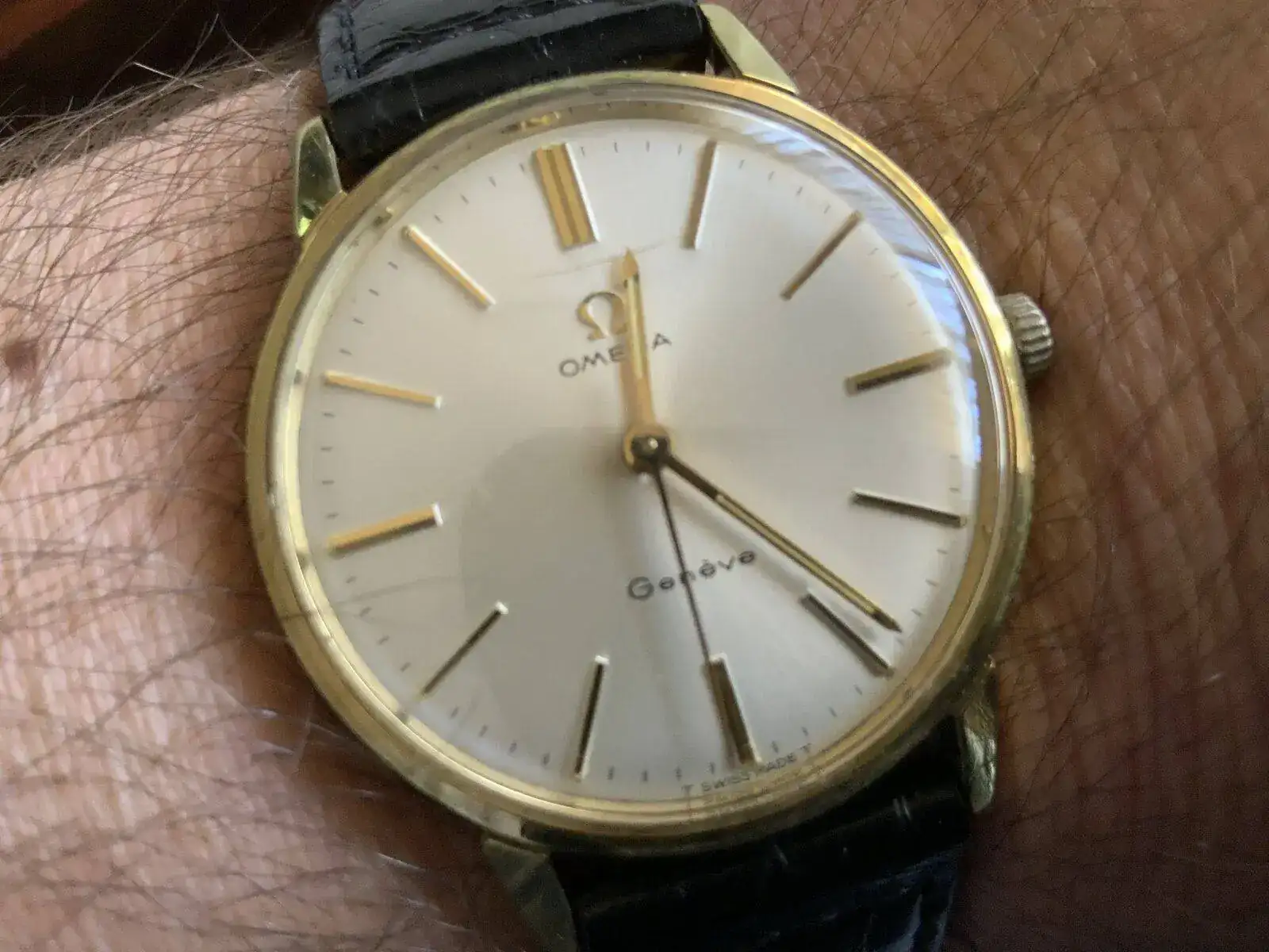

Buenas noches,
Os enseño mi joya de la corona (Omega seamaster de 1968), y no por el valor económico, es el único reloj que no he comprado, viene heredado de mi abuelo y mi padre. El caso es que sin ninguna puesta a punto (por lo menos en los 40 años que lo ha tenido mi padre), tiene una desviación de 50 segundos/día, que ya es mucho pero como digo, para 40 años sin tocar no va mal…

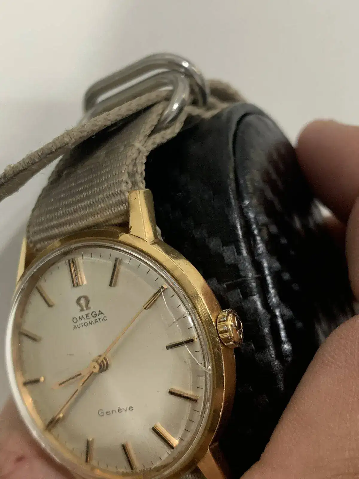

Lo que me ha pasado, ya hace un tiempo es que se me cayó al suelo y se me ha agrietado en dos zonas. No quiero cambiarle el cristal, ya que al ser el original prefiero mantenerlo.
He estado leyendo sobre el producto polywatch y me surge alguna duda:
¿creéis que lo puedo reparar con este producto? La verdad es que no es un pequeño araña, es un poco profundo (a ver si en las fotos lo podéis apreciar.
Me ha parecido que hay distintos tipos de polywatch, para plásticos, cristal mineral… ¿cual debería coger? El reloj desde mi desconocimiento entiendo que lleva cristal de plexy.
¿Alguna recomendación de este u otro producto? Soy un poco manazas, así que tampoco algo muy complicado…
Os pongo unas fotos para que lo veáis mejor.
Gracias a todos por vuestra ayuda.

Pues siento ser portadora de malas noticias, pero el polywatch no repara grietas o roturas; solamente pule arañazos. Hará desaparecer esa rayita entre la 1 y las 2, pero no lo rajado de las 3 y las 8 :pardon:
Deberías escoger el que tienen para plástico, que es lo que es el plexiglás, pero como te digo, solo pule, no repara.
Puedes encontrar plexi originales de Omega sin especial dificultad y un reloj tan bonito y especial lo merece :ok:

Muchas gracias por tus consejos, cogeré entonces este producto para pulir lo que pueda, pero como dices las grietas ahí se van a quedar, si algo mejora pues bien. Valoraré el cambio del plexi, aunque por el tema nostálgico no me apetecía mucho.
Abusando de tu ayuda, el de plástico entiendo que no me va a valer para el cristal mineral, no? Lo digo porque tengo otros relojes con pequeños arañazos (estos si que apenas se notan) que yo creo que se reparan fácil, pero tendría que coger otro polywatch diferente?
Muchas gracias por tu tiempo

A ti en esto te pasa como el chiste del que se había saltado un ojo "¿doctor, perderé el ojo?. Ah, eso es cosa tuya; yo te lo he metido en el bolsillo de la chaqueta ..."
Ahí no sirve el polywatch porque no hace milagros. Y otra cosa ya de camino, si lleva funcionando cuarenta años y sin ninguna revisión el hacerlo funcionar así puede causarle daños internos que luego tendrán difícil y cara solución.
Piensa que es lo mismo que si haces funcionar el coche con el aceite de hace cinco años.

Las grietas ahí son casi un elemento seguro de que en algún momento le entre humedad, la peor "enfermedad" que le puede pasar a un reloj.
El cristal mineral es muy difícil de pulir, se necesita un producto específico, una suerte especial y tener la maña para hacerlo.
En las fotos no hay calidad suficiente para decirte si ese plexi tiene logo Omega o no, que parece que no. Hay muchos relojes con plexi Omega original sin el logo y, si fuera así, gastarte un dinero tonto en un plexi Omega sin logo es estéril porque no es más que un pedazo de plástico. Aparte de que nunca, o casi, sabrás si es de verdad Omega o te la están colando.

Bonito Genève (que no Seamaster). No tengo nada claro que sea el plexy original, si tuviese que pronunciarme diría que no lo es.

Hola, este plexi esta completamente roto, no se puede reparar.
Ademas, como ya te han comentado ese plexi no es el original, o eso parece en las fotos(deberia tener el simbolo Omega).
Llevalo a un buen relojero que por 10 euros te monta uno nuevo, y de paso si le quieres hacer una revision mejor.

A mí por los bordes tampoco me parece original el plexi, y en las fotos tampoco se puede apreciar si tiene logo o no. Puliéndolo no vas a ganar nada. La única solución es cambiarlo. Te lo dice un experto en plexis rotos.

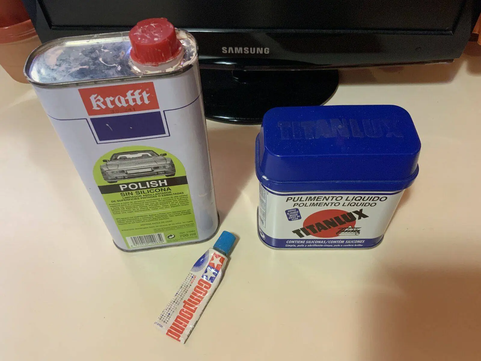

Para pulir plexis puedes utilizar poliwatch, pero hay productos alternativos mucho más baratos y muy eficientes.
El de Krafft es muy expeditivo y con unos resultados magníficos.
Y para pulir cristal, necesitas óxido de cerio, pero el profesional, que es el que utilizan los cristaleros.

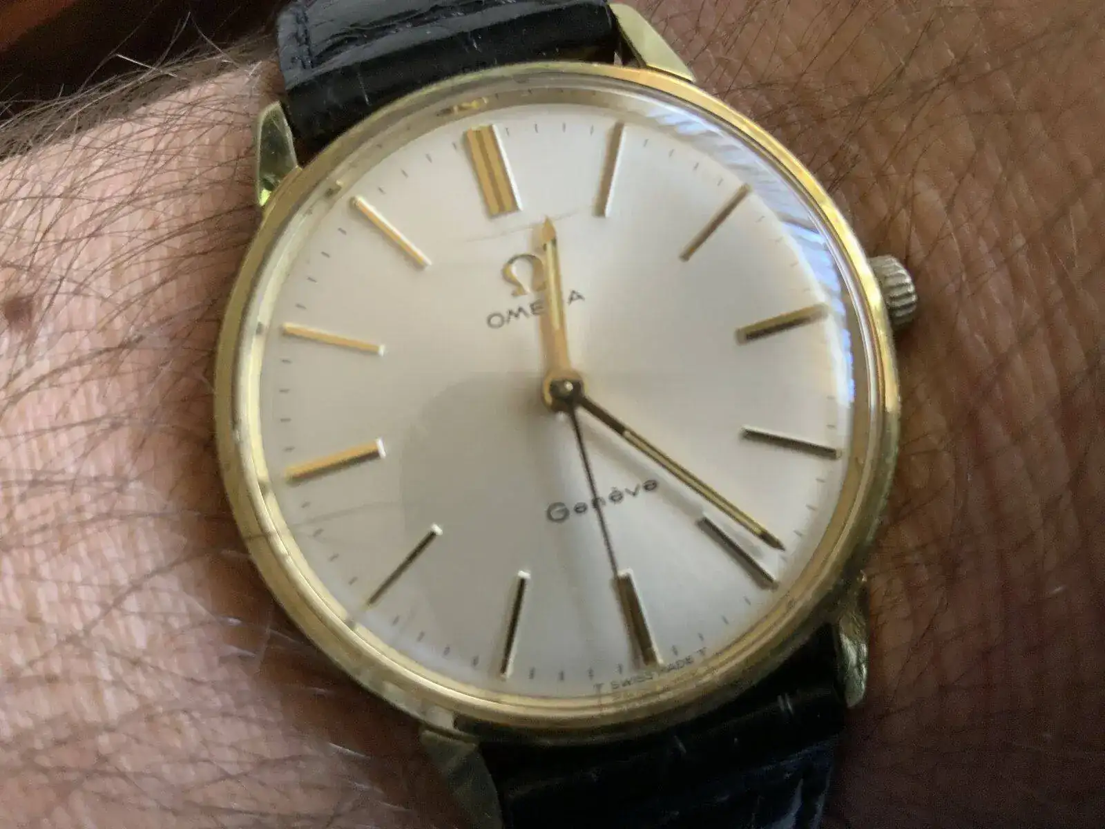

No termino de verlo del todo bien en la fotos, pero creo que el plexi que lleva tu Geneve es un doble altura, y si no me equivoco, debería llevar bisel interno dorado. El problema es que el original, el anillo interno es muy fino, y los genéricos son más anchos, y posiblemente te tape la grafía del Swiss Made.
Te enseño el mío, por si sirve de ayuda.
No lo dudes, cambiale el plexi, es barato y la mejoría es grande.

Ante la negativa de vendernos recambios a los profesionales, y al no poder conseguir el plexo original, solíamos ponerle un plexo de aro interior, al que intercambiamos siempre que nos fuera posible el bisel del plexo viejo, y en ocasiones ajustábamos el bisel nuevo al viejo con la ayuda de un torno, y una pequeña mola.
El plexo no es original, falta el gravado de Omega en el centro.

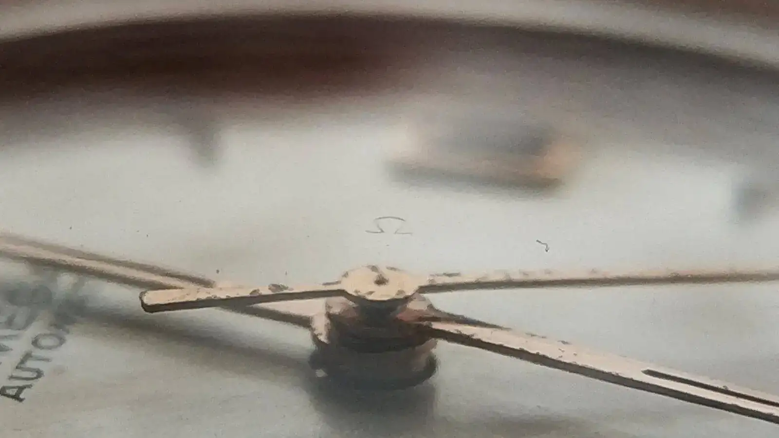

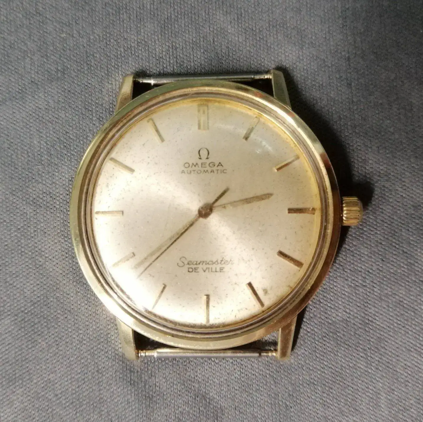

una pregunta Casiná, todos los plexis originales traian el logo?
pregunto porque en otro hilo vi que estaban discutiendo si los mas viejos lo tenian o no
este es el que tengo y es claro no tiene el cristal original y me gustaria ver si puedo conseguir uno

1- El plexi yo diría que sí es original, lleva el logo de omega grabado en el centro del mismo, pero os aseguro que me ha sido imposible sacarlo en foto y que se viera… 😕. Salvo que en su día se cambiara por otro plexi también omega, dato que desconozco.

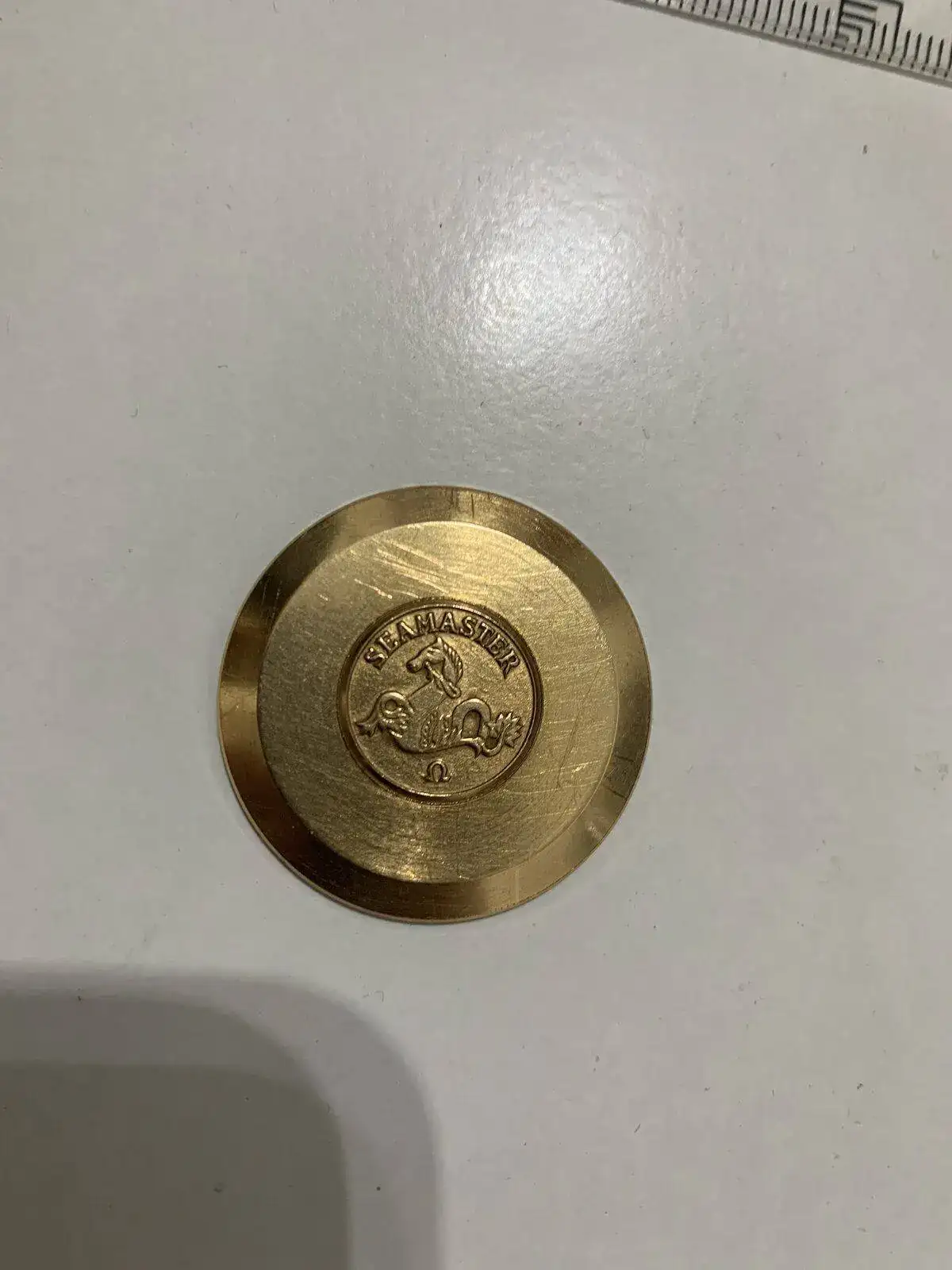

2- Me comentáis que no es seamaster, que es geneve. Dije en su momento que era ese modelo por la tapa del reloj que lleva esa inscripción (abajo pongo alguna foto)
3- Después de leer todo, me queda claro que el plexi lo voy a cambiar y hacerle una revisión al reloj, en Badajoz no conozco ningún relojero pero tengo posibilidad de llevarlo a Madrid, ¿Me podéis recomendar alguno de confianza? Lo llevaría mi hermana y prefiero que vaya recomendada, ya que ella lo único que sabe de relojes automáticos es que no llevan pila…

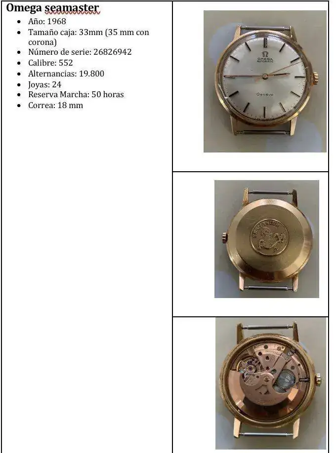

5- Os pongo los datos que he obtuve en su día del reloj con el número de serie que lleva grabado.

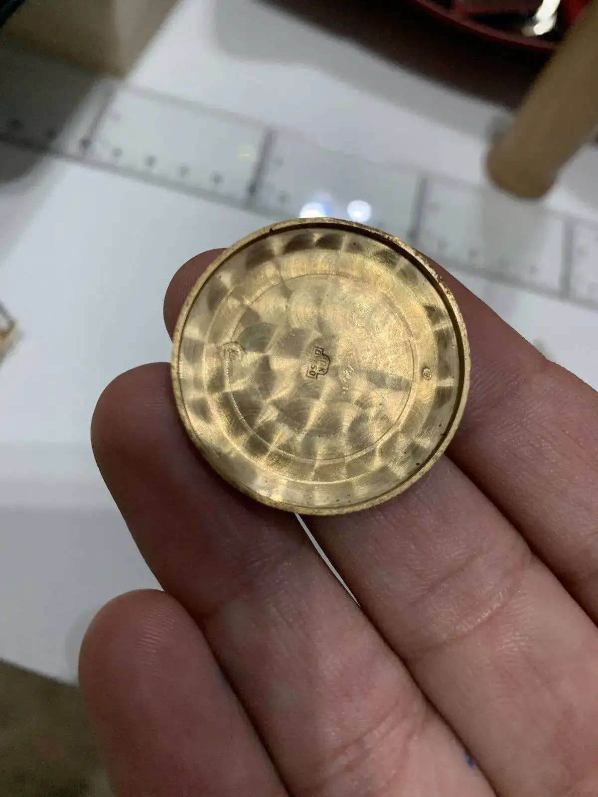

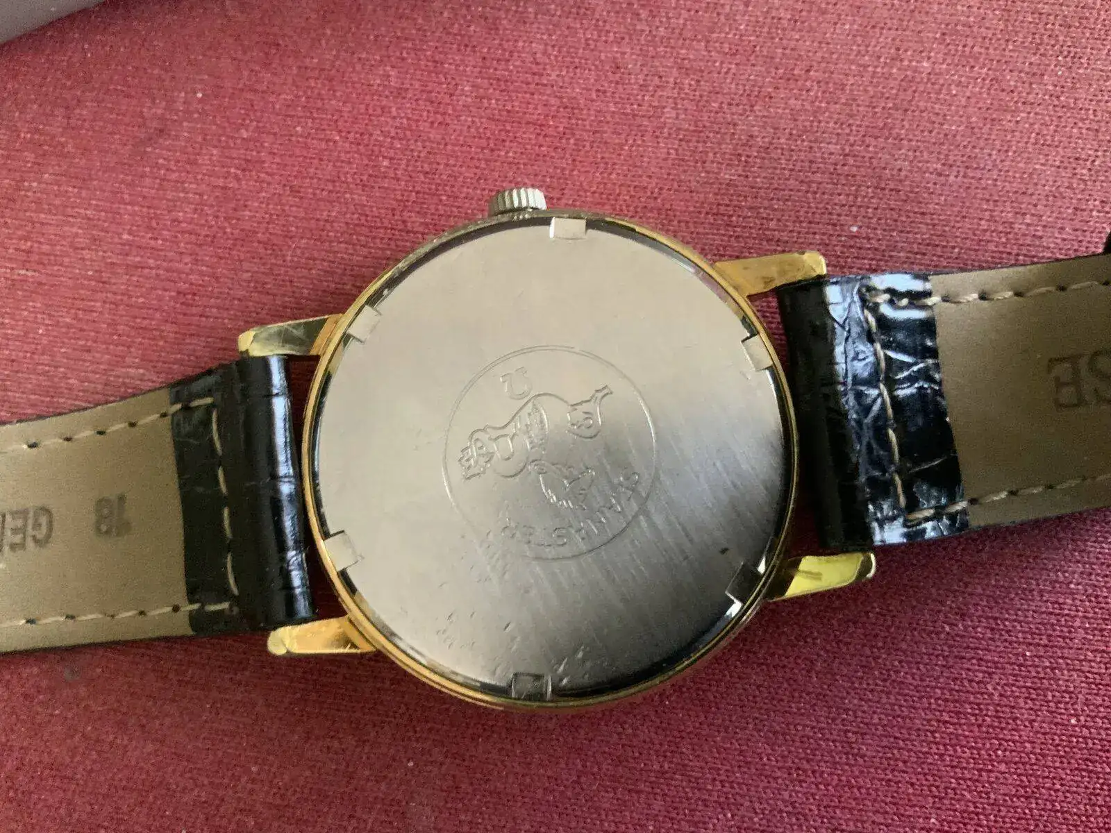

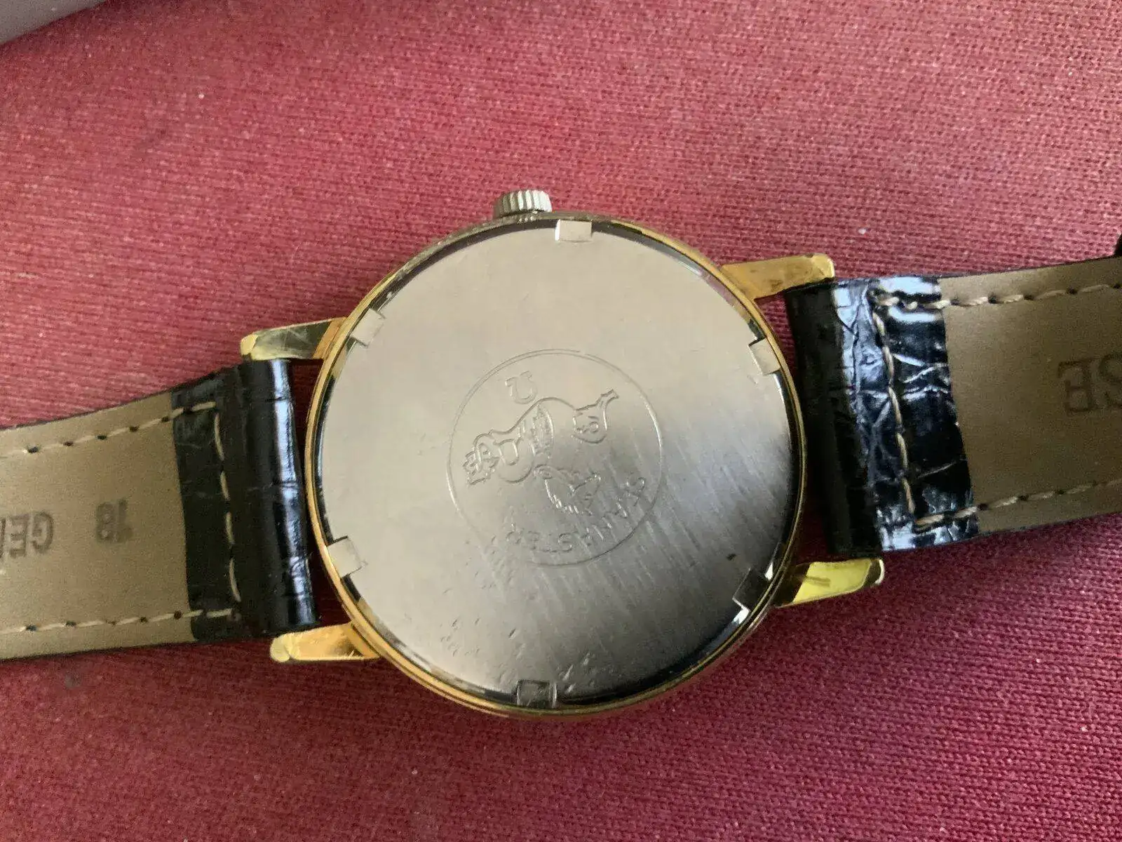

Sería conveniente que pusieras una foto de la parte interior de la tapa, para poder salir de dudas sobre la caja.

No sé, no sé; Seamaster en la tapa y Geneve en la esfera ...... no lo he visto yo en Omega, pero no descarto ninguna otra posibilidad. Ambas cosas juntas en la esfera parece que sí las hubo .... pero tampoco me apuesto el sugus de piña.
¿La caja es de oro?. Sería interesante ver una foto de su interior.
Inicialmente los plexis de Omega no tenían el logo pero no sé decir cuando empezaron a ponerlo. La serie 2XX y creo que también la 3XX no lo tenían. Pero según me han dicho fuentes generalmente bien informadas, cuando uno de ellos llegaba al sat para cambiarlos ya le ponían uno con el logo. Tampoco pongo la mano en el fuego por ello.
He estado unos días fuera, pero ahora que regreso a ver si resolvemos la duda de la tapa “seamaster”. Adjunto foto interior por si me ayudáis a resolver el dilema… gracias.
