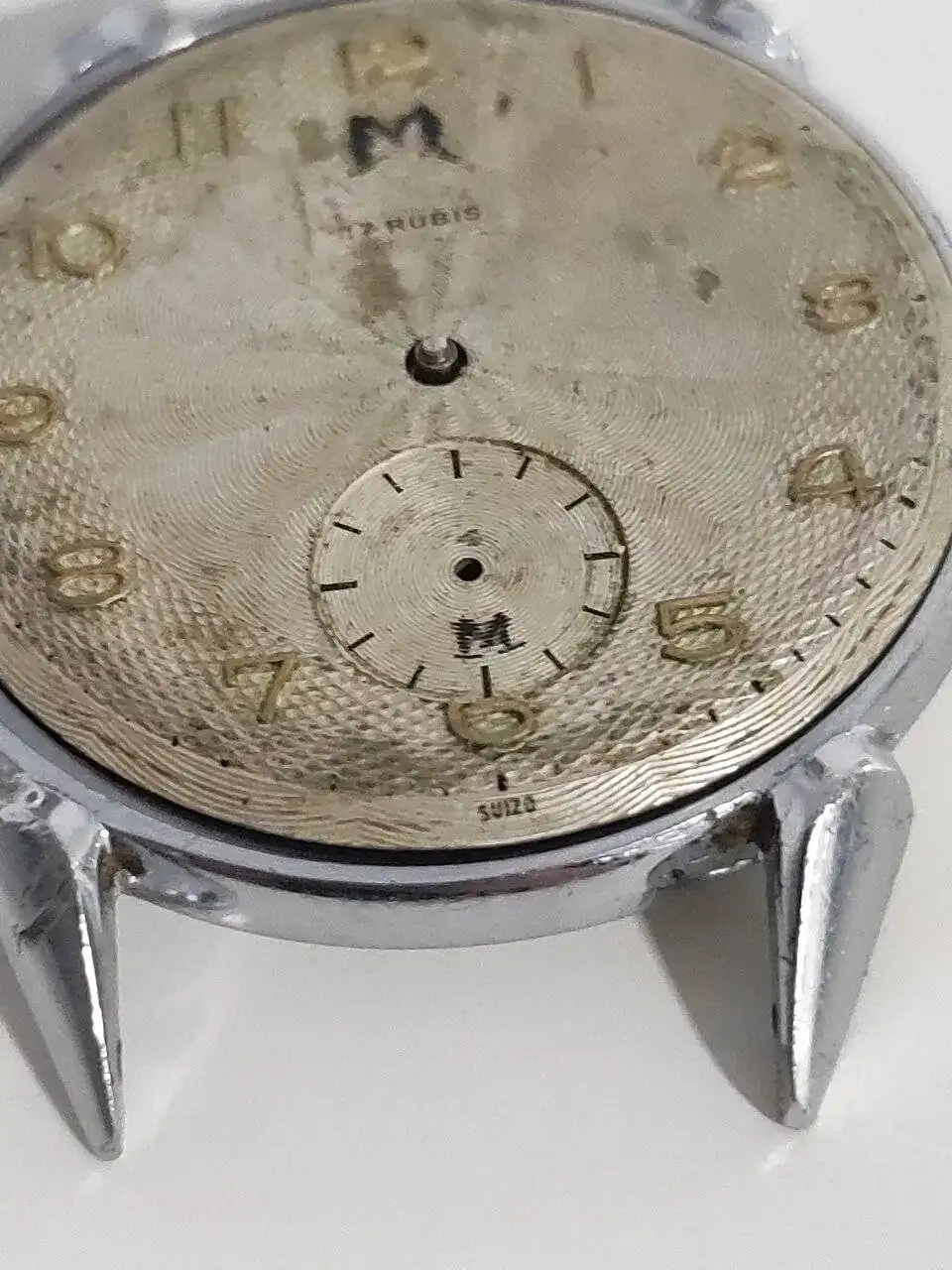

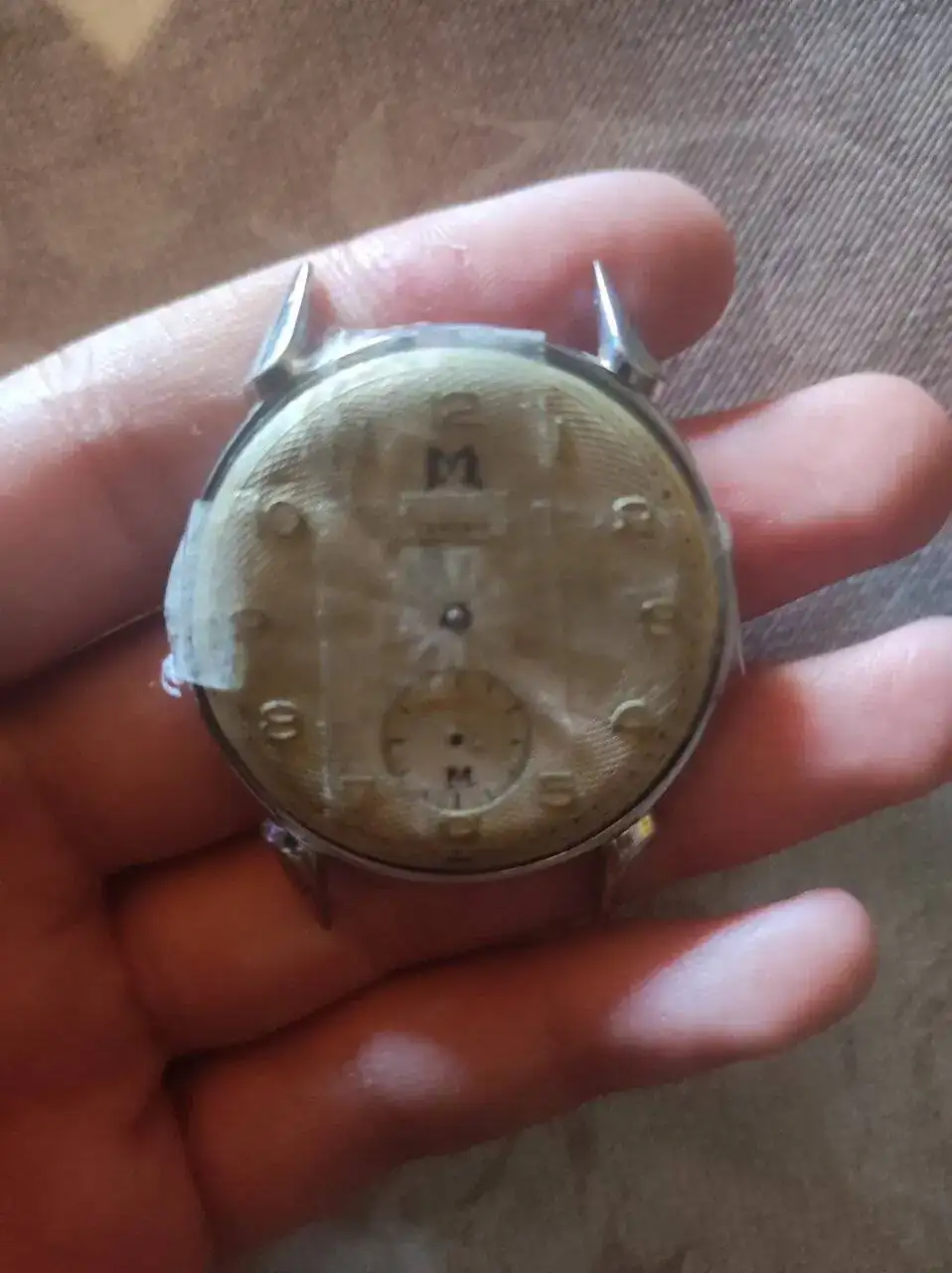

Buenas noches, tengo un cyma Jumbo que perteneció a mi abuelo, y que está muy deteriorado, ya que no tiene bisel, agujas y el mecanismo lo tienen destrozado. Me gustaría saber si se podría restaurar o arreglar. Además de eso no lo consigo identificar. La M se la puso mi abuelo por mi abuela y me gustaría que se quedase así.

En principio no debería haber mucha complicación en encontrar las piezas que faltan. Llevará su tiempo en dar con ese bisel, pero creo que aparecerá. Y de ese movimiento hay repuestos. Llévalo al relojero y que te den presupuesto.
Buenas noches, compañero, estás seguro de que ese reloj es un Cyma, a mí no me lo parece. Casi todo tiene solución si se hace a base de dinero. Ponnos fotos con buena resolución y nitidez por delante y por detrás del reloj, de la máquina y del interior de la tapa trasera e intentaremos echarte una mano. Si es un Cyma, todavía se pueden encontrar recambios, o una máquina completa e incluso otro reloj similar que pueda servirte como donante, y no por mucho dinero

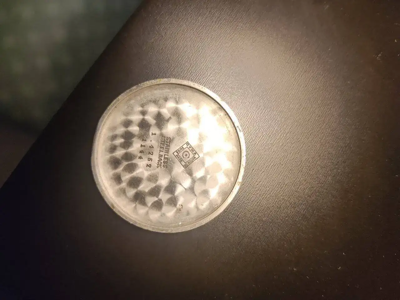

El bisel es dificilísimo de encontrar, y por eso te pedía que hicieras las fotos. En el interior de la tapa, si lleva el logo de Cyma como dices, también llevará la referencia de la caja, de la cual habrá varios diseños, pero si consigues encontrar alguna de desguace, o algún reloj en mal estado barato por internet con esa referencia, algo probable, te servirá el bisel. También podrías intentar localizar a algún cajista de relojes, cosa dificilísima, ya que es una profesión casi extinta, y que te lo haga con el torno, pero no será nada barato. Un orfebre joyero también podría hacértelo en oro sacando un molde, pero imagínate el precio.

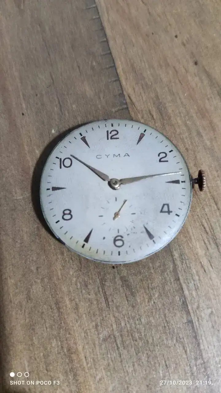

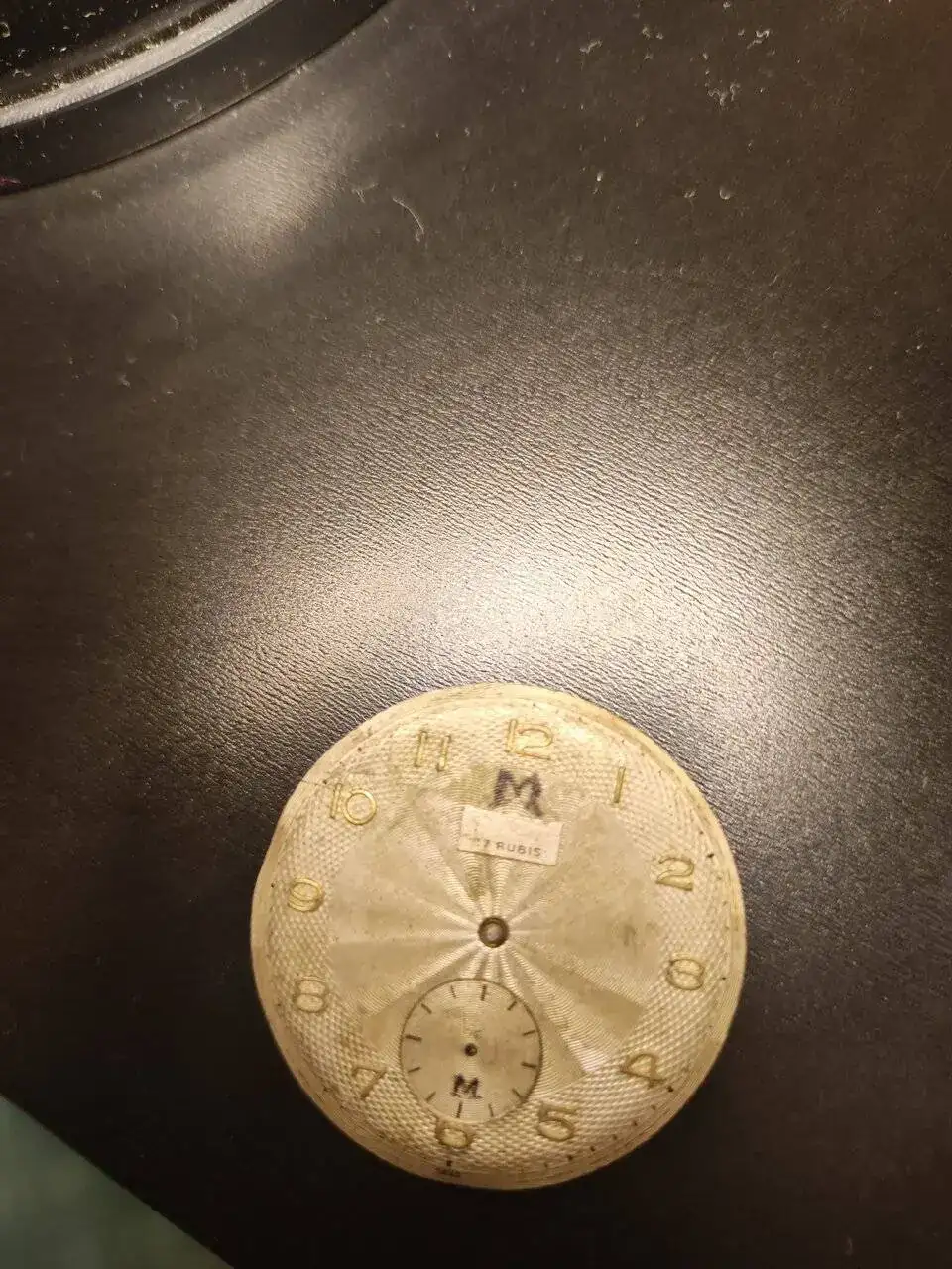

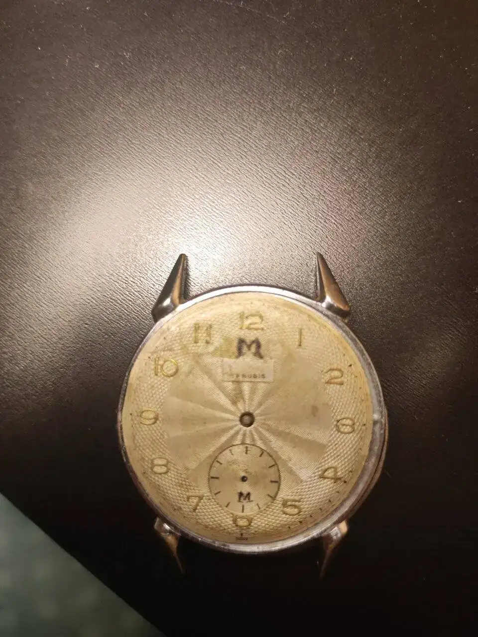

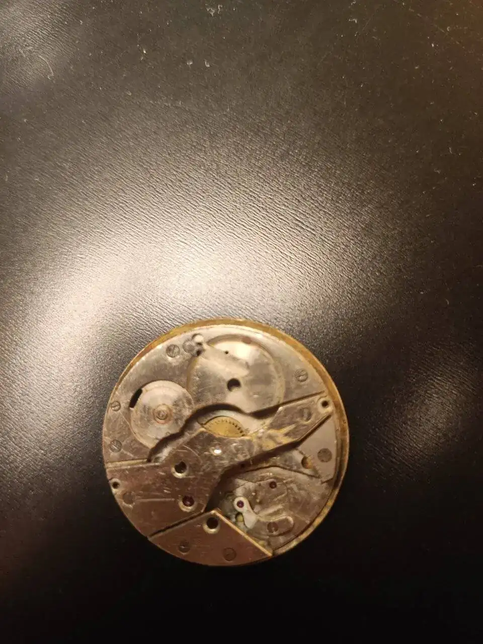

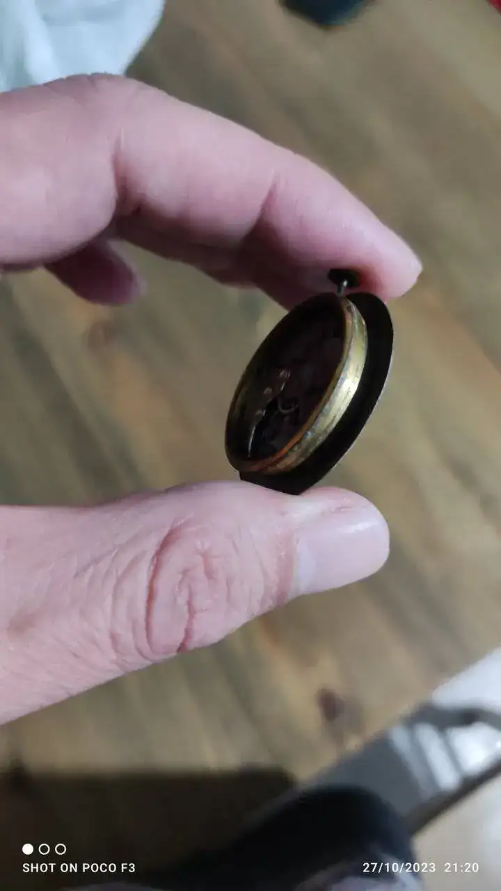

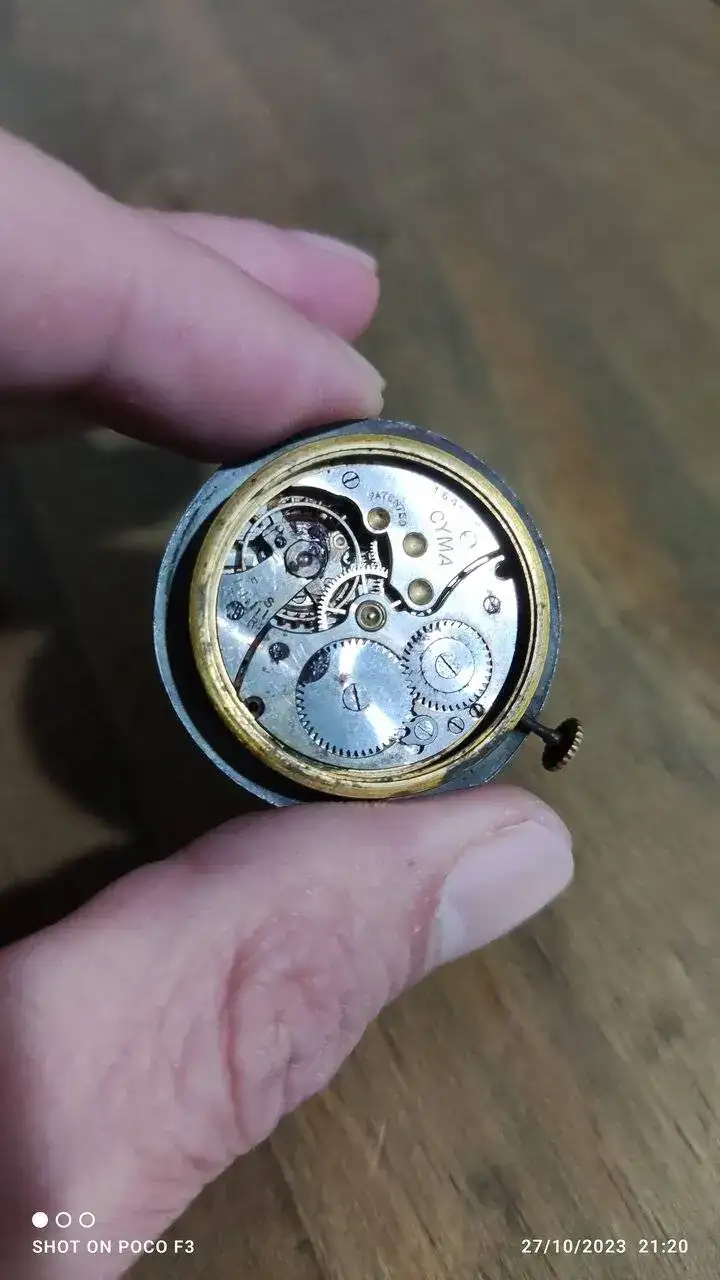

Aquí tenéis las fotos del reloj
Mide 38mm sin corona
Lleva un mecanismo ETA 853

Llevaba
Reacciones: Zarsan, KIKEMORGAN y Usuario eliminado 105032

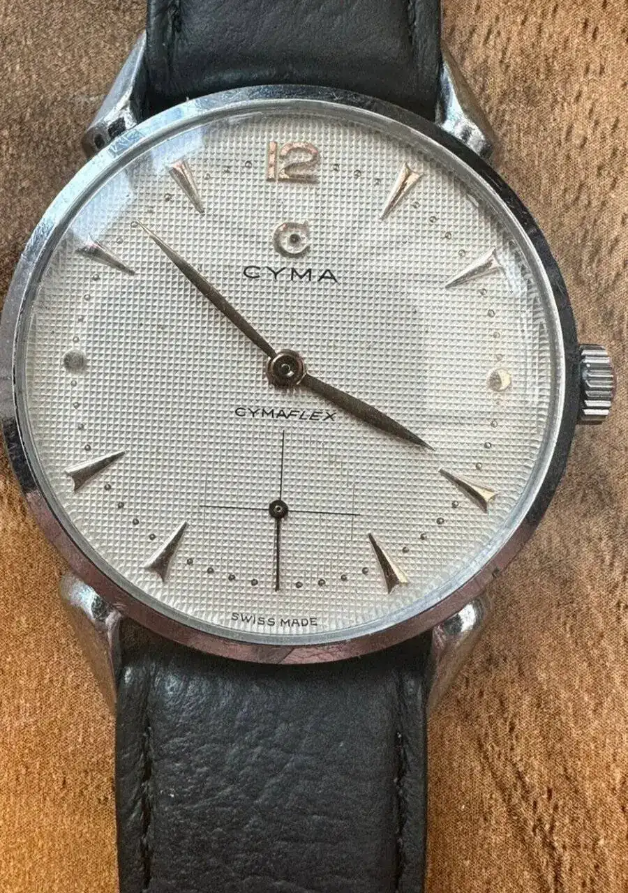

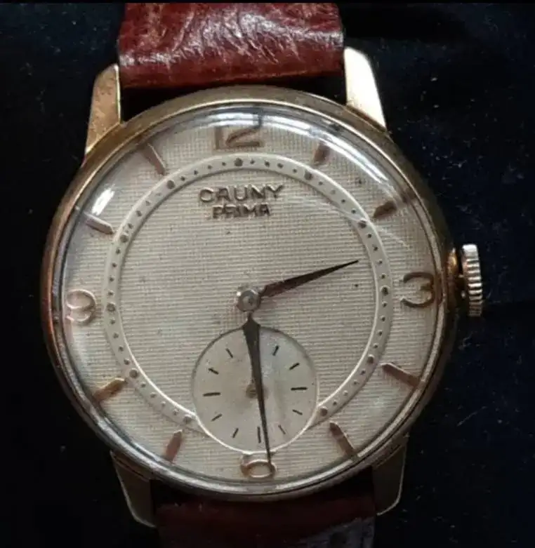

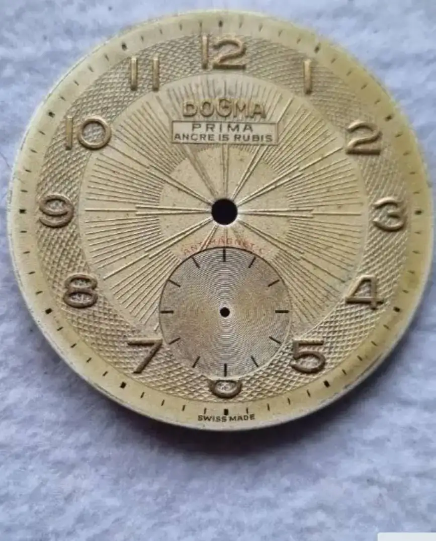

He estado investigando en internet, y he encontrado estas dos cosas
Un cyma, que tiene la misma caja que el mío
Una esfera de dogma que es muy parecida
Y he estado viendo bien mi esfera y en vez de poner Swiss Made, pone solamente suizo, por lo que creo que puede ser un reloj montado en españa, ya que en la esfera no pone marca reconocible

Entonces que tenemos, un Tormas en caja Cyma?
A ver qué se cuentan los que saben.
Reacciones: KIKEMORGAN
Estaba claro que no era un Cyma, y tampoco un Dogma, posiblemente, como dice Jorge, fuera un Tormas, al que ante un deterioro masivo de la caja, se le cambiara por la de un Cyma. Tienes dos relojes en uno, lo cual es un problema, porque vas a tener que buscar dos relojes donantes. Máquinas de desguace hay muchas, pero casi ninguna funciona, aquí tienes una máquina completa de una ETA 853, y con sus agujas, que en principio te podría servir. Tiene el eje de volante roto, pero uno nuevo lo encuentras por 7 €, y cualquier relojero te lo puede cambiar,
Lo del bisel es más complicado, tienes que tener en cuenta que aunque el reloj tenga la misma medida, el bisel no tiene por qué servirte.
Reacciones: Zarsan, sergiowilde, Fugito y 1 persona más
Entiendo, el mecanismo entonces no es problema. El problema es el bisel, y lo que he estado pensando es si se podría adaptar o algo parecido uno cualquiera ( de la misma medida claro)
Es cuestión de ir probando, pero ya te he comentado que aún siendo de la misma medida es muy difícil que te sirva. Las medidas que importan son las interiores, y estamos hablando de décimas o centésimas de milímetro.

Y tienes una esfera machacada solo con la platina del mecanismo y sin ninguna pieza funcional.
Mi consejo.
Guárdalo con cariño y no gastes ni un euro, al final vas ha tener un reloj Frankenstein., y por lo que te va ha costar repararlo puedes comprarte un 586K o un 853 operativos con sus respectivas cajas originales.

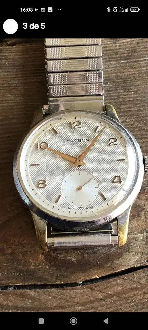

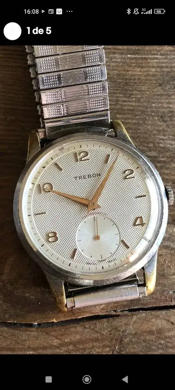

Después de mucho tiempo buscando un reloj para las piezas necesarias de este, he encontrado uno a precio razonable, pero sin embargo, la caja está un poco desgastada en las asas, y mi pregunta es, se podría niquelar o algo parecido, porque he leído en algunos hilos antiguos, que acremon lo hace y no se los precios de los niquelados, así que si alguien esta informado sobre los precios, agradecería que me los dijese. Subo fotos del reloj en cuestión.

Aporto mi opinión. Como te han dicho varios, no es recomendable invertir demasiado en ese reloj, ya que ahora es un refrito importante.
Pero si para ti tiene un valor intangible importante pues adelante.
Mis apreciaciones son las siguientes :
1.-La esfera que es lo q te mas te importa creo q pertenece a un eta 853 (quiza marca Dogma, que utilizaba esas texturas en las esferas y tambien dicho calibre)por su diseño y porque va sobre dicha maquina, comprueba quitando los tornillos que las patas encajan bien y no va la esfera pegada.
2.- Que la tapa sea Cyma no significa que lo sea toda la caja. Ten en cuenta que eta 853 son 14 lineas y un cyma 586 son 15 lineas
3.- Debes buscar un eta 853 completo y le sustituyes la esfera. Esto no es facil que coincida el diámetro de la esfera con el de la nueva caja. Antes deberias cerciorate.
