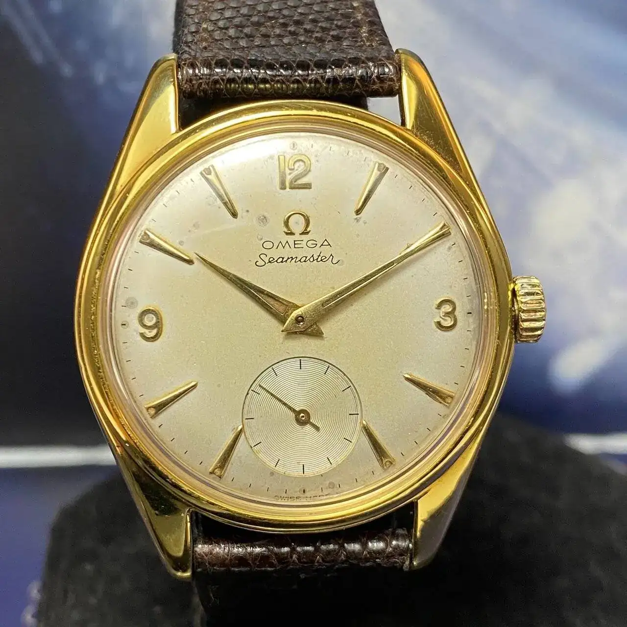

Pues ese reloj originalmente debía de ser como éste, pero en caja de oro sólido. La caja que tienes que buscar en acero es la 2990, aunque cualquier otra 29XX de 35 mm te podría servir.

Lo suyo es comprar una caja auténtica de la serie 29XX, como te ha dicho Kike. Pero dado que esa esfera está restaurada a los puristas no les gustaría el reloj. Por otra parte la máquina 267 está muy valorada en el mercado para quienes tienen necesidad de ella por lo que podrías sacar un buen bocado para la compra de una pieza completa. Lo que pasa es que hoy se ha puesto todo por las nubes.

No tienes nada más que compararla con la esfera del reloj de la foto que yo te he puesto.
Ahh no había entendido! Sería que originalmente era un Seamaster? Existe gente que restaure esas cosas? Me refiero a volver a pintarlo de una manera similar a antes.
Reacciones: KIKEMORGAN
Si que existen, si. Pero raro es que no metan la pata en alguna cosa. Por ejemplo la tuya tiene una cruceta en la subesfera de los segundos y debería tener marcados las divisiones de los segundos.
