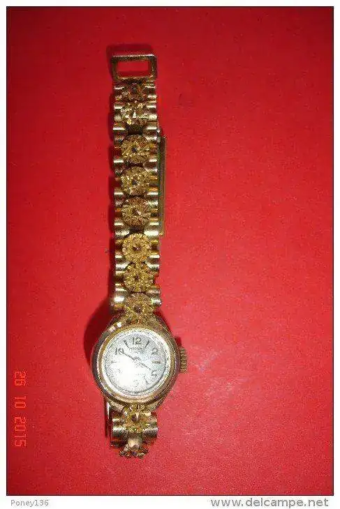

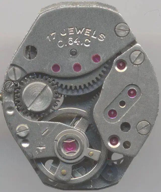

Hola bueno soy nueva en esto y he leído bastante su foro. La. Verdad saben bastante. Quería tomar el atrevimiento de preguntar por un reloj MORTIMA al parecer no es la gran cosa pero era de mi suegra y quiero ocuparlo funciona bien solo. Que me dura Hasta 15 horas la cuerda quizás no lo estoy asiendo bien pero lo giro más de 40 veces asía adelante y atrás como he leído. Con la poca información que hay de mortima me gustaría alguien me contará más quisiera saber más de su historia lo que yo se es que el reloj que tengo es del año 60 o 70 es mecánico manual de 17 joyas dice antimagnético. en su interior dice 17 jewels c.64.c alguien me podría explicar que significa porfavor... Valla.creo.que que me he entusiasmado agradecería me brindarán su conocimiento. Si es buen reloj. Que tengan buen dia espero. Ahora haberlo. Subido al. Sitio correcto

Bueno esta foto la pude sacar de Google es el mismo que el que tengo me. Costo bastante encontrarlo aquí el mio. 1492481151957-540195061.webp
Hola Ema. Bienvenida a Vintages. Te contesté en Presentaciones adelantándote info.
este es el registro de la marca.
Mortima Cattin & Cie. / MontresMortima Morteau, Frankreich
Mortima Huther SA Solothurn, Schweiz; registriert am 13.12.1954
y este el calibre
Fijate que Cattin fue o es el titular de la marca y con este nombre existe documentado un calibre con las siglas que tu indicas.
[TABLE="class: cms_table, width: 100%"]
[TR="bgcolor: #F8C8C8"]
[TD="width: 250"]
Fig. 1
Fig. 2[/TD]
[TD="bgcolor: #FFD2D2"][SIZE=+1]Cattin C64[/SIZE]
Features
manual-wind
Data
6.75 x 8''', Dm= 15.3 x 17.8mm
H= 3.6mm
T= 1.7mm
17 jewels
f = 18000 A/h
power reserve 33h
Balance staff U3211
Stem W3116
Mainspring / battery
Zf840, 1.30 x 8.0 x 0.09 x 250mm
Hands
1.20 x 0.60mm
Comments about the data[/TD]
[TD="width: 40%"]Remarks
pin-lever escapement
Example, year: signature; shock device
ca. 1980: C.64.C[/TD]
[/TR]
[/TABLE]

Bueno, el reloj, aunque de factura barata, tal como indica D. Luis, lleva una bonita pulsera, y si funciona no está de más guardarlo con cariño y ponértelo de vez en cuando para salir.
En relación al dar cuerda para delante y para atras, pienso que no tiene importancia ya que el mecanismo sólo engrana en un sentido y en el contrario los dientes símplemente no embragan con el mecanismo y resvalan con ese sonido característico de patinaje.
Lo de las joyas o yewels, o rubis son simplemente unas piecezitas minúsculas de material " sintético" sin valor donde se sostienen los ejes de las "ruedecitas" que componen el mecanismo... cuantos más rubis tenga el reloj hipotéticamente más preciso va... aunque hay relojes de pocos rubis que funcionan a las mil maravillas....

Buen día Ema; la fábrica de esta máquina se llama Cattin y fabricaba máquinas de relojes mediocres y las muchas empresas que se dedicaban a armar estos relojes se la compraban a estas porque costaban muy poco dinero y estos eran armadores de relojes y encargaban distintas cajas - mallas y correas y las convertían en un reloj y salían por todo el mundo a venderlos.
En esa época existían cientos de fábricas cd máquinas de distintas calidades y de distintos precio. Esta era una de la mas barata del mercado. El calibe de esta máquina es Cattin 64 y es de 1980!!!
