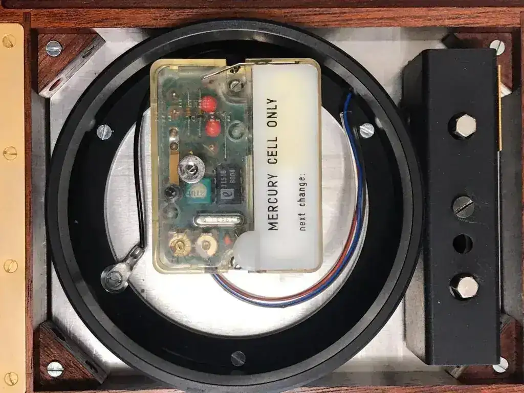

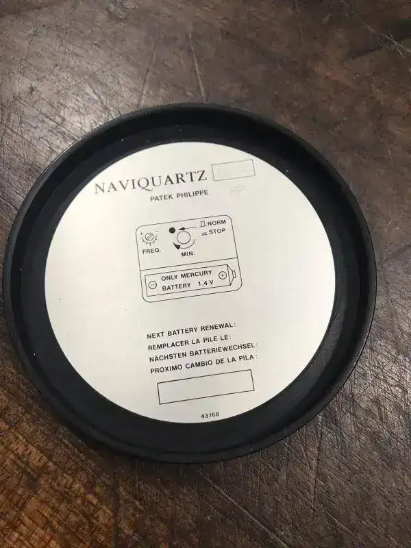

Tengo un reloj de mesa de cuarzo, es de segunda mano , de los años 70.
Tengo un problema , en el compartimento de la bateria ( pila) pone " MERCURY CELL ONLY" y mas concretamente 1, 4 V , mando fotos
No sé si estas pilas son fáciles de conseguir, o difícil o imposibles , alguien sabe del tema y me puede ayudar
Gracias

Alguien me informó sobre este tema y me enseñó una foto de la tapa donde va la pegatina, con otra pegatina idéntica a la que venia de fabrica donde han sustituido "ONLY MERCURY BATTERY" por " ALKALINE BATTERY LR6"
El reloj que tiene esta nueva pegatina posiblemente haya pasado alguna revisión en el servicio tecnico. LLeva una bateria AA 1,5 V moderna.
Tema solucionado, en parte, ahora me asalta la duda de si esta modificación ( por decirlo así) de la bateria,supone alguna modificación en el movimiento Patek 33 ( original)
También me han contestado sobre el tema de patek philippe;
Puede utilizar pilas alcalinas sin ningún problema ni modificación en el calibre.
