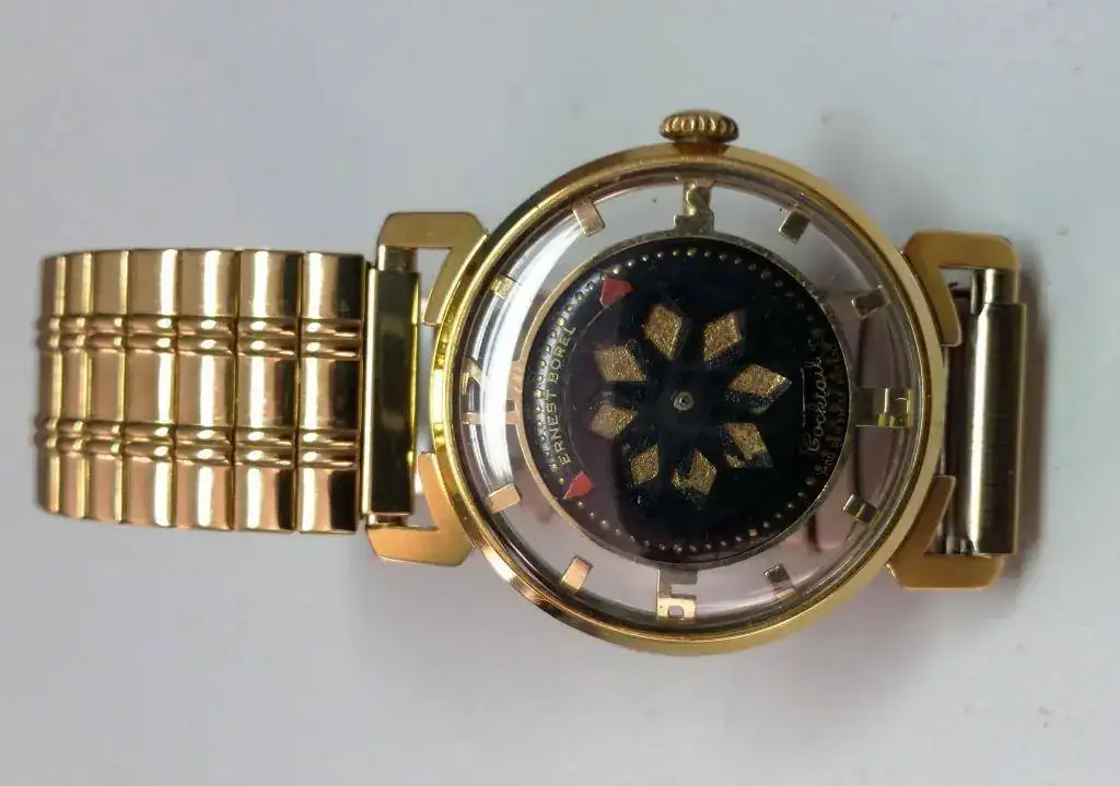

Se trata de uno de esos Ernst Borel que por agujas tiene unas placas transparentes que al girar hacen como un caleidoscopio y no tiene esfera, los números de las horas están hechos de la misma caja de manera que al ser el calibre de 8 3/4 queda como en el aire. Es muy curioso y bonito.
He logrado subir una imagen de internet de un reloj casi idéntico.

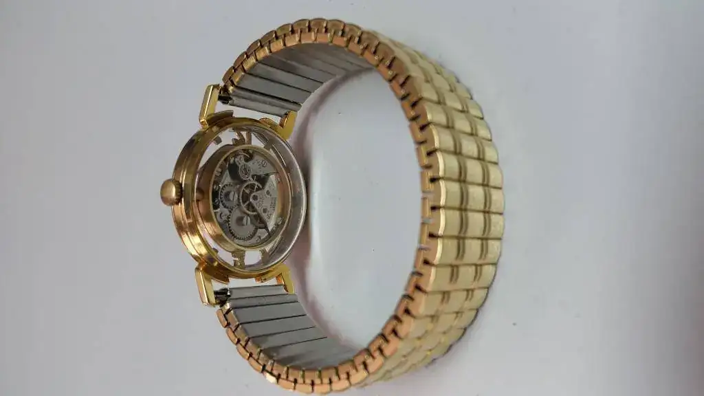

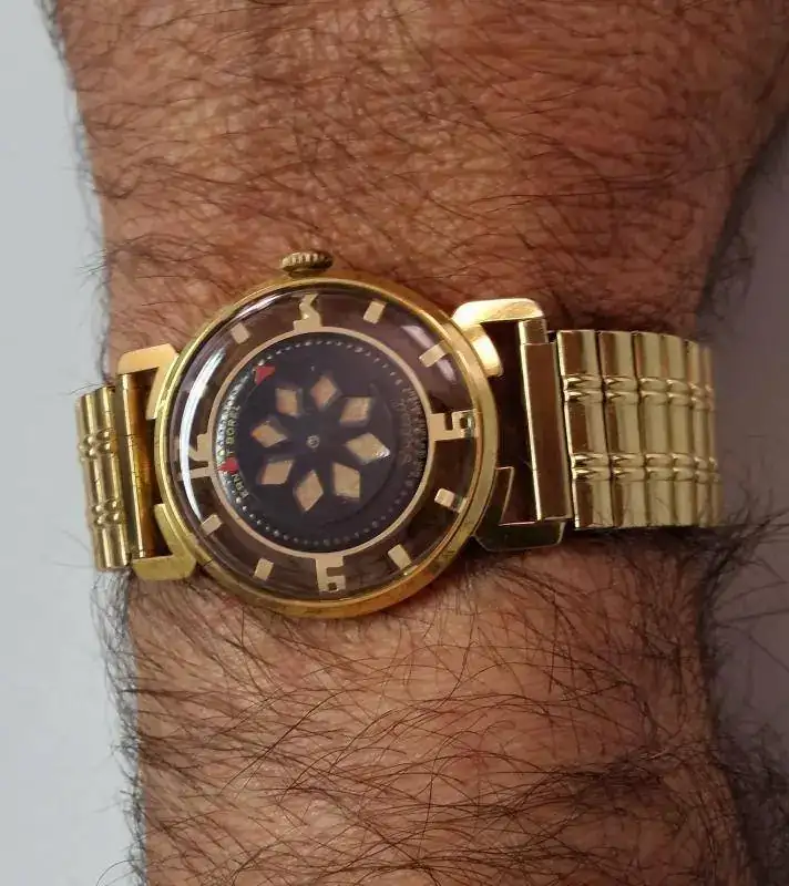

Ahora tratare de ponerle una fotografia del resultado final. Gacias a todos.

sería muy bueno que mandaras algunas fotos con lupa del movimiento.

Pero hacen falta imágenes, del volante que tenía, del que cambiaste, etc.
