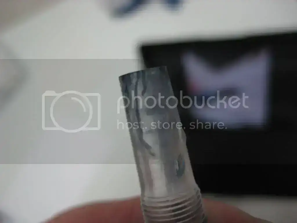

Hola compañeros después de limpita, acicalada y puesta en orden he comprobado que tal escribía mi Saffer, mojando el plumín, perfecta:clap:.
https://relojes-especiales.com/threads/saffer-que-no-sheaffer-¿.296499/
pero ahora tengo un problema!
No carga, probablemente no haya conseguido unir bien el alimentador/plumín al cuerpo pero es que. Además, este presenta alguna que otra grieta.
La he cargado con cuentagotas y parece la fuente de Canaletas, echa tinta como una sepia enfadada.
así que os pido ayuda en dos cuestiones.
- ¿cómo lograr que el plumín/alimentador cierre perfectamente contra el cuerpo?
- ¿cómo sellar las grietas?.
Quizá la pluma no pierda por el alimentador si no que al forzar el cuerpo al meter el alimentador las grietas se abren.
pues sólo eso:D , ¡chupao!, ruego humildemente vuestra ayuda.

Juan, hay dos cosicas que funcionan, para las grietas, locktite dejado secar y pulido o si no son muy importantes un poquito de grasa de silicona untada.
He usado ambas y han servido.
Lo de la sepia enfadada, je,je,jj,e...
Algo parecido me pasó hace poco con una Sterbrook, separé la sección del barril y luego quedaba algo de holgura. Lo solucioné con un poco de goma laca.
Yo use un producto de por aqui que se llama "La gotita" es un cemento de contacto instantáneo. No se si afecte a tu material.
La acetona, dependiendo del material funciona como un disolvente del mismo y une las piezas en caso de rajaduras, sin opacar el brillo del plástico.
Exitos!
¿La acetona de quitar esmalte de uñas?. Gracias
¿Goma laca?, ¿En droguería o en papelería? Gracias

en Loctite había pensado pero si me sale mal adiós pluma, lo que hace el Loctite es irreversible
si, esa misma acetona, yo arregle una Parker 21 a la que se le fisuró el barrel.
Deberías probar en otros objetos a modo de "sepia" de prueba :laughing1:
No, Juan, el locktite se pone y se deja secar, luego lo que sobre se puede lijar o recortar, es puro "plastico"
Un abrazo y a ver ese resultado!!!
Alfre1 la goma laca en droguerías, en forma de escamas. Y tu mismo haces la mezcla con agua según la densidad que quieres que tenga el macerado. Sellar sella, pero no eternamente, sobre todo sí rozas lo sellado. Pero repones y arreglado.
Vale, ahora dime donde que somos paisanos y a lo mejor me acerco a comprar un poquito!!
Un abrazo paisano!
Hola Alfre1. La droguería está en Benimaclet. Se llegar pero desconozco la dirección. Mañana la miro y te la escribo. Tienen goma laca ya macerada, en un frasco grande, pero es muy diluida, para fisuras mínimas quizás. Es mejor pedirle que te la venda en escamas. Por tres o cuatro euros te da una bolsita con una cantidad que no te la acabas en varias vidas. La señora es muy amable y te explica cómo hacer el macerado (básicamente me comentó que a la mezcla agua-escamas que inicialmente hagas se le puede añadir más agua si queda demasiado densa, pero nunca más escamas si queda demasiado fluida. Y que macere varias horas antes de usar). Mañana te cuento.
En principio las escamas se preparan con alcohol (alcohol etílico, el de farmacia). Con agua nunca probé pero diría que no funciona.
Primero se echa el alcohol en un frasco y luego se van añadiendo las escamas. No se debe hacer al revés para evitar que se apelmacen las escamas y no se disuelvan bien. En cuanto a la densidad es como te ha explicado la señora. Si quieres mas espeso echas mas escamas o mas alcohol si necesitas que sea mas diluida (una vez ya esta mezclada, no hay problemas en añadir el alcohol a mayores). Para que quede bien, como mínimo se debería esperar 24 horas y agitando el frasco de vez en cuando. Lo que ya no se es si llega a caducarse... Ya le preguntaré a mi abuelo que lleva toda su vida trabajando con ella (es ebanista).
Por cierto, hay que usar un frasco con una buena tapa para que no se evapore el alcohol. Tenlo en cuenta antes de liarte a disolver las escamas :ok::

Hola:
Yo utilizo este producto en pequeñas fisuras goma laca Titan, lo venden en comercios especializados de pintura y manualidades:
En función como sea la fisura, puede servir o no, si es una grieta no queda mas remedio que utilizar pegamento de dos componentes epoxi (por ejemplo Araldilt) es muy efectivo.
Suerte.
