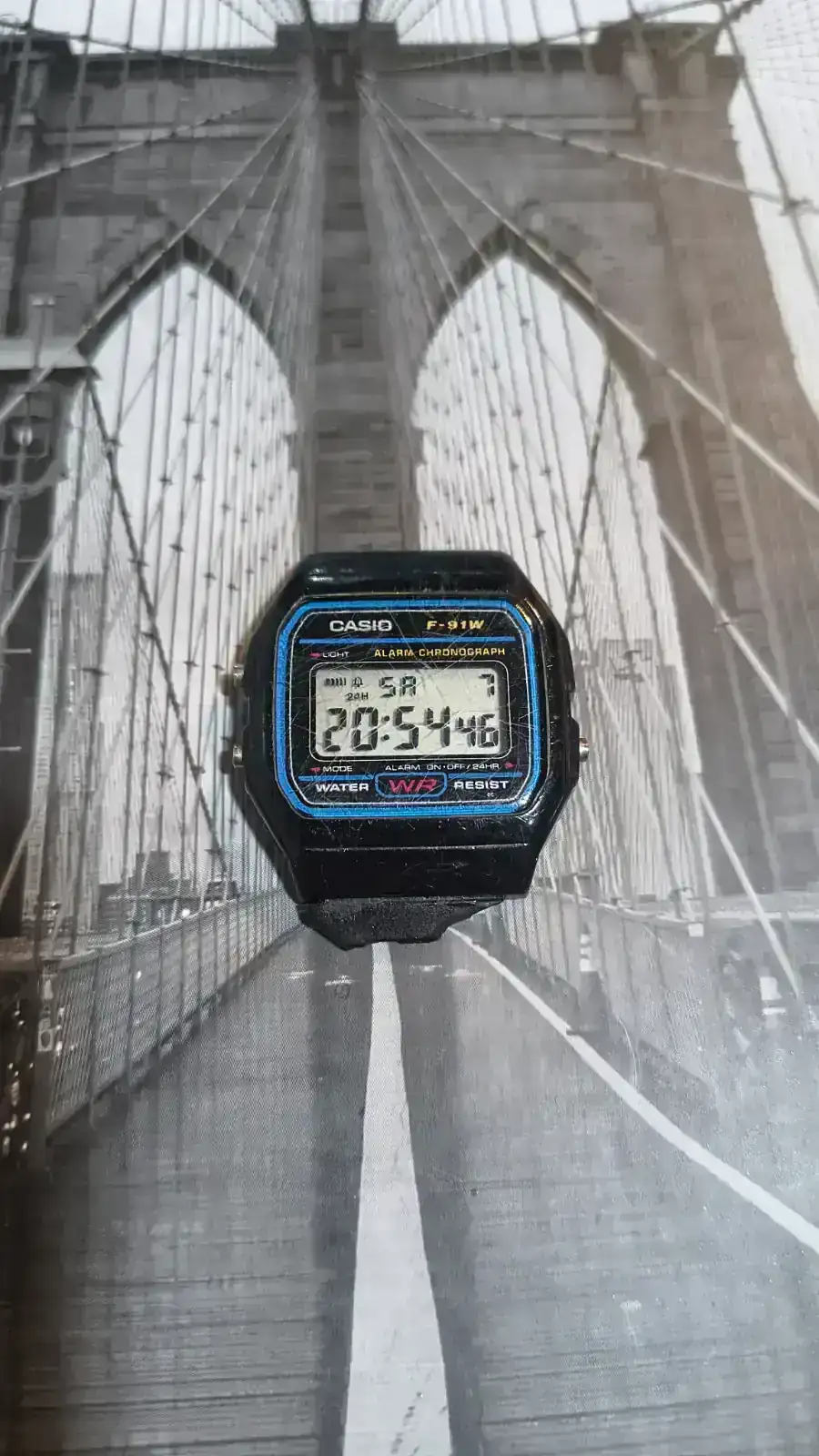

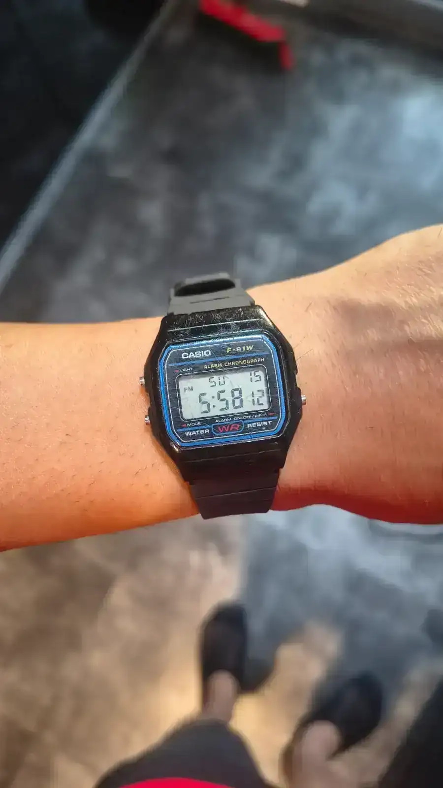

Hola a todos! he recuperado mi Casio de los años 90 y me gustaría pulir los arañazos que tiene. ¿Alguna recomendación de como hacerlo? ¿Alguien que lo haya hecho?
Ver el archivos adjunto 3289376
Para pulir plexiglás, estropajo verde, ESTARK limpia metales, pulimento liquido, Titanlux, trapo de algodón, y muñeca.

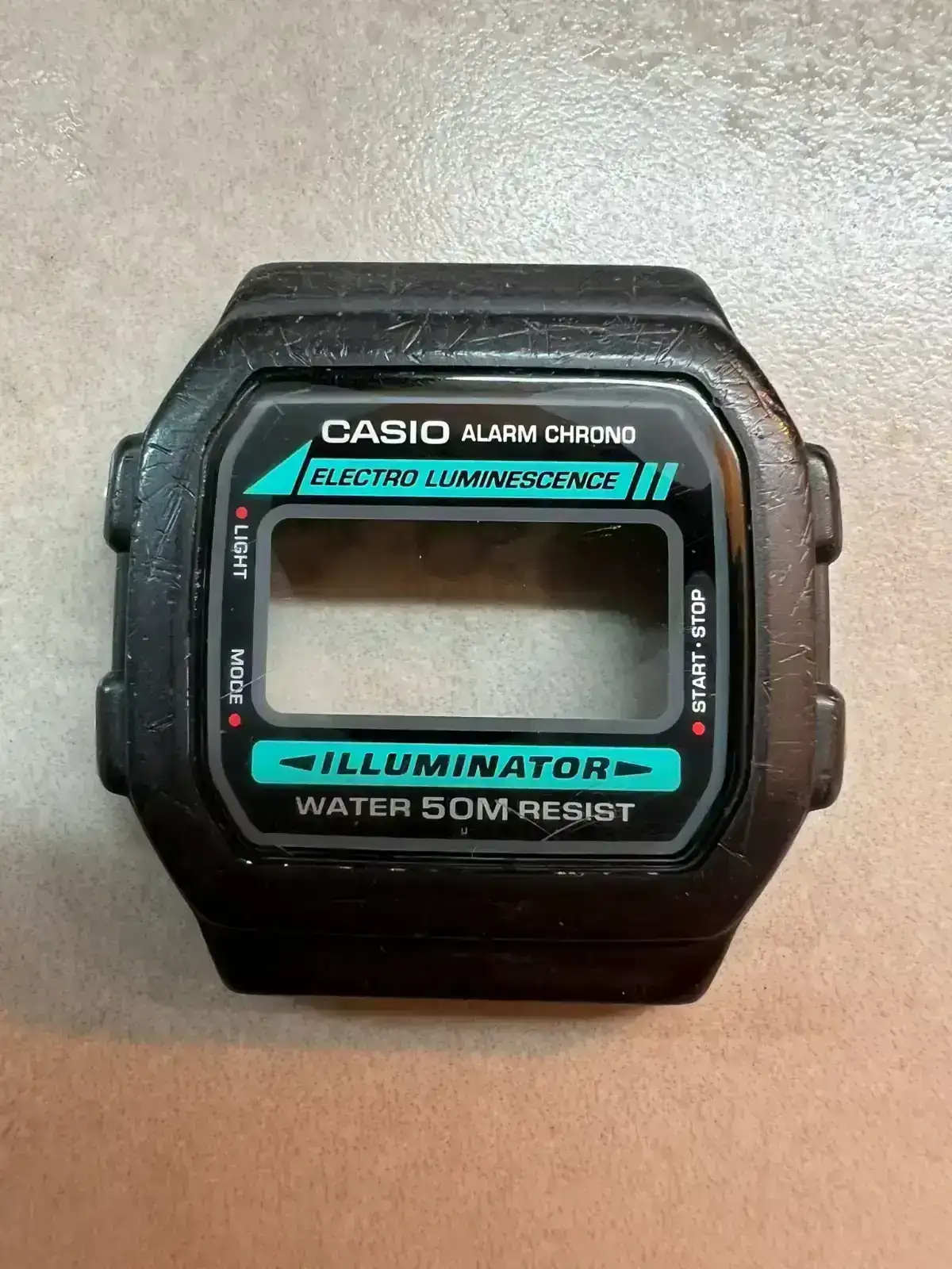

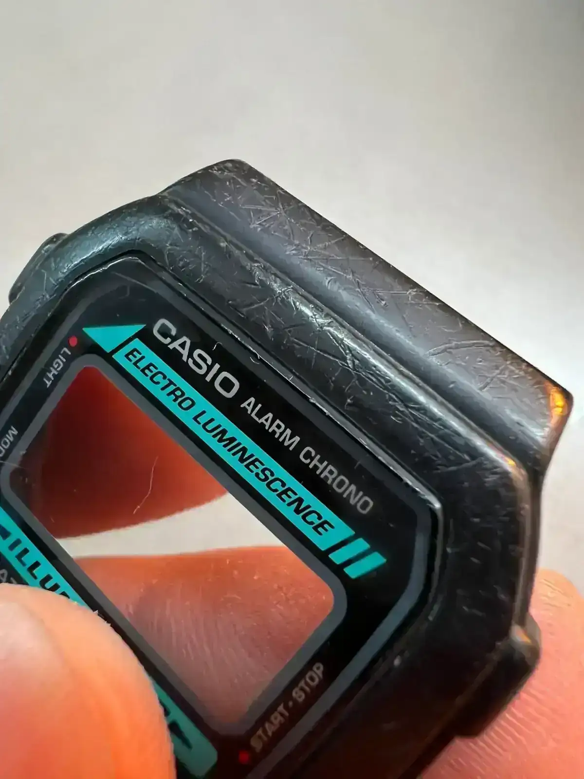

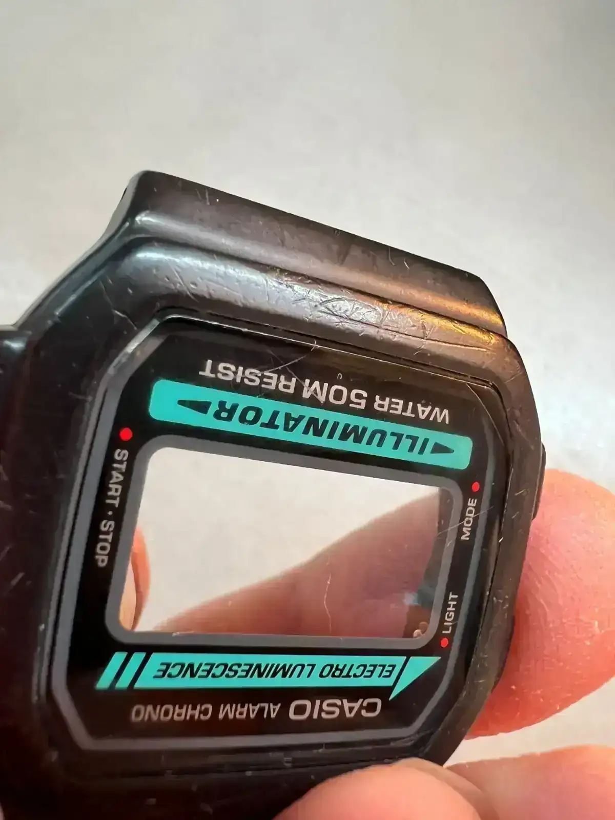

Tengo un W-86 que me gustaría pulir la caja para quitarle arañazos. El crital lo he dejado bastante bien con lija y pulimento, pero el la resina negra de la caja prefiero preguntar antes de meter mano....
El procedimiento es el mismo o debo tener algo en cuenta con la resina?
Gracias.

y cómo está? alguna foto?
Pues no esta demasiado mal, pero lo suficiente como para darme TOC:D
Querría darle algo "suave" y aun no quitando todo, dejarlo lo mejor posible, pero no se exactamente como se va a comportar este tipo de cajas de plástico/resina
El cristal como se ve, he dejado lo mas gordo por no seguir lijando, tampoco es algo que necesite como nuevo es sólo lavarle la cara algo.
En el primer mensaje mío perdona!
pues he visto muy buenos resultados en reddit, primero con lija y luego con una cosa llamada Magic Eraser, borrador mágico, una especie de ligero abrasivo de melamina, en tacos

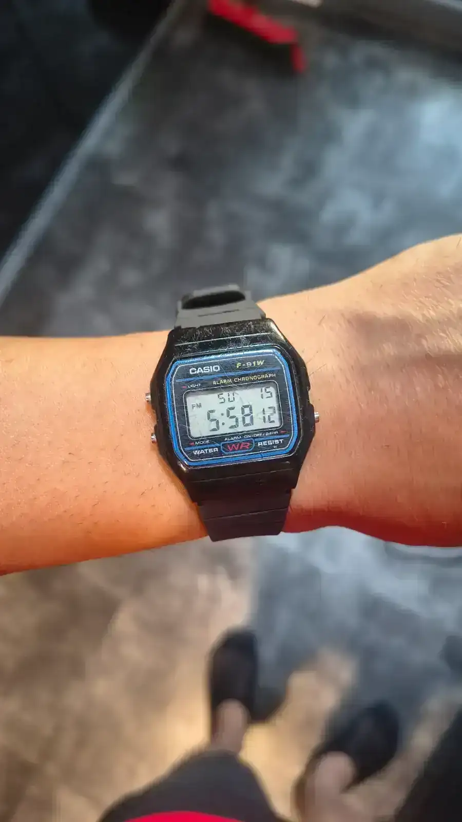

Aunque yo lo hubiese conservado como estaba, te ha quedado de lujo.
