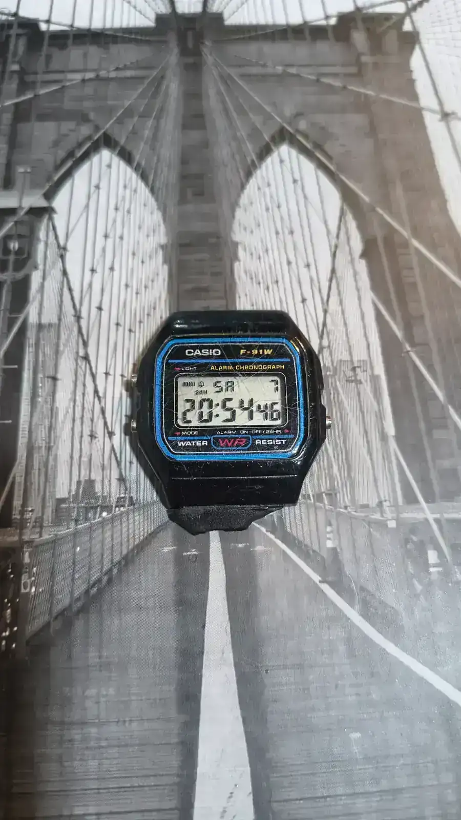

Hola a todos! he recuperado mi Casio de los años 90 y me gustaría pulir los arañazos que tiene. ¿Alguna recomendación de como hacerlo? ¿Alguien que lo haya hecho?

Ver el archivos adjunto 3289376

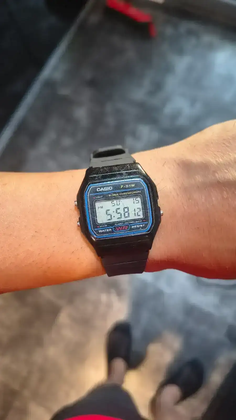

Estuve barajando la posibilidad de arreglarlo con polywatch y demas pero lo que hice fue comprarle una correa nueva y listo... Pongo una foto del susodicho.

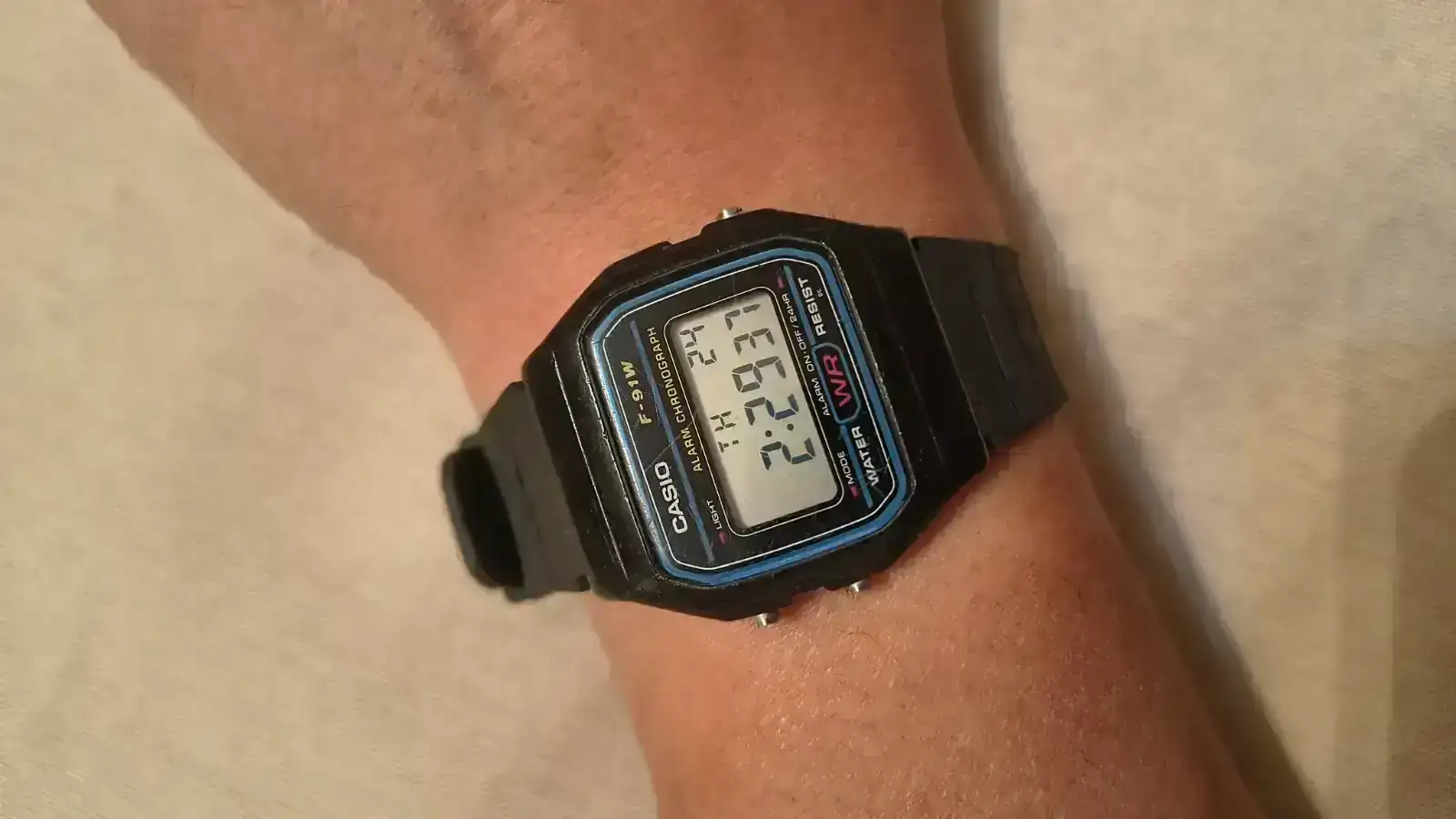

Yo también recuperé mi F91W de la infancia que estaba en mal estado y le di una segunda vida lijando como te han comentado mas arriba y luego usé polywatch.
También le compré una correa original ya que la suya estaba inservible.
Seguramente cueste lo mismo comprarte uno nuevo pero no será el mismo de tu infancia, así que si le tienes un especial cariño no dudes en recuperarlo.

Puedes poner una foto de como quedó el tuyo?

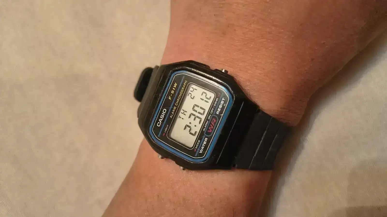

Al final me animé a pulirlo y el resultado ha sido espectacular.
Compré el producto polywatch en AliExpress por 5€ y me vino con el trapo y la lija.
Ahora ha pasado a la segunda generación y se lo ha quedado mi hijo de 9 años.
