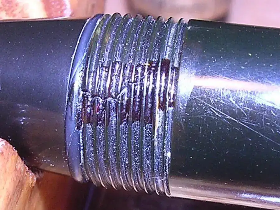

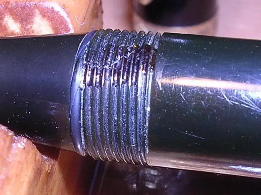

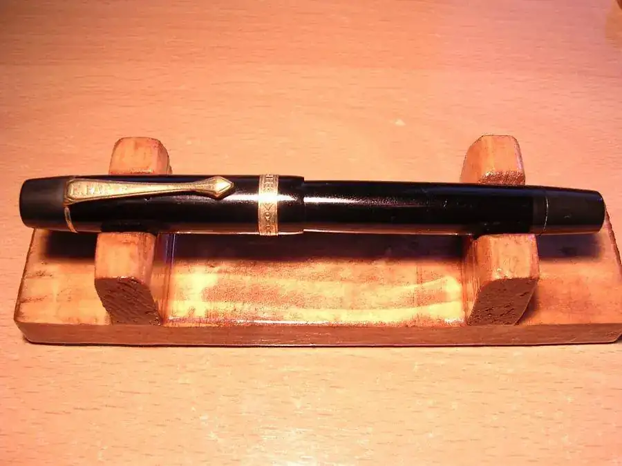

Aquí te presento a modo de ilustración un modelo de Eberhard Faber (estilográfica modesta de USA, años 40), de material (resina plástica) y sistema de carga (pistón) muy parecido a la Osmia, donde puse una junta tórica ( de sheaffers) entre el cuerpo y la boquilla a modo de tope y selle la microgrieta que me apareció en el roscado externo con goma-laca
Te comento esto, para evitar un posible accidente, ya que a mi me ha ocurrido con los sistemas roscados que si se rompen, puedes dar por perdida la estilografica.
