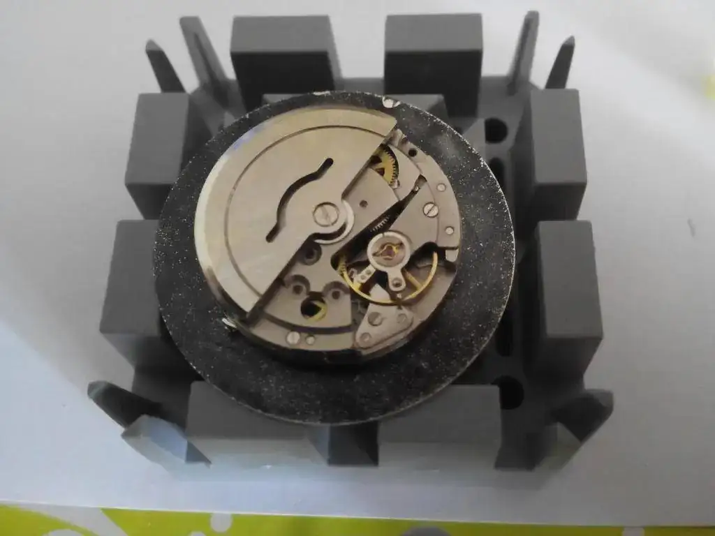

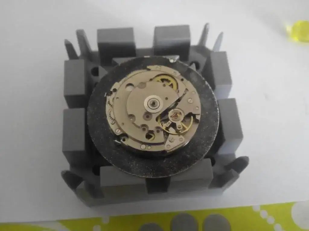

Hola.
Estoy intentado arreglar un chisme (porque esto es un chisme, no es otra cosa) con un movimiento mecánico desconocido, sin ninguna marca o señal ni nada, ni en el rotor (que es donde suele haber algo), ni en ninguna parte.
Esto es un reloj de un amigo (al que voy a perder como amigo, supongo).
Cuando lo he abierto porque el segundero no corría he visto que el balance no tiene espiral ¿?. 🙂:Dbt::).
Tiene varias ruedas y ejes desencajados, dientes rotos. "joyas" saltadas, engranajes rayados...
En fin, un desastre.
Luego el acólito me ha confesado que lo han abierto con anterioridad (bueno, esto estaba claro), pero por lo menos lo ha reconocido (Ya lo podía haber dicho antes el canalla).:-((

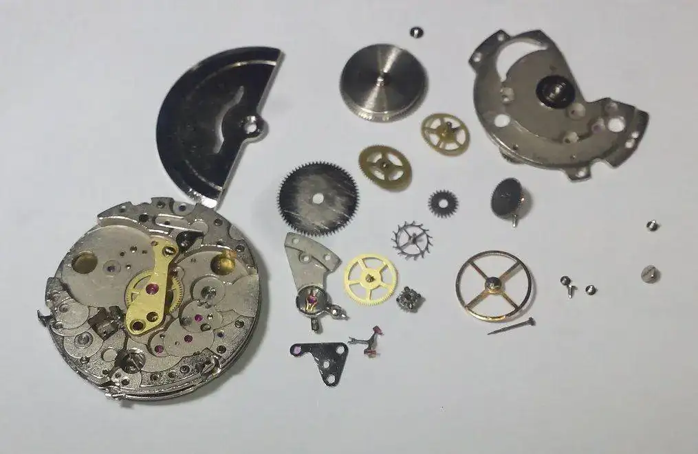

De modo que lo he despiezado enterito y ha quedado esto....
Lo único que se me ocurre antes de tirarlo todo a la basura (o devolverselo a su legítimo dueño, que viene a ser lo mismo, porque el lo va a tirar seguro), es montar un movimiento completo, poner esfera, manillas, meterlo en la caja, tija y fin.
¿Alguien puede identificar este movimiento?
El reloj es una patata frita de cuyo nombre prefiero no acordarme e imagino que esto será un movimiento chino malo/barato/cutreamásnopoder, que simplemente ha saltado por los aires después de cierto tiempo y de que un manazas lo terminara de ajustar.
La cosa es que me gustaría poder darle alguna información al menos, o una alternativa.
De ahí el otro hilo que he abierto para comprar un módulo Miyota, porque creo que encajaría aquí.

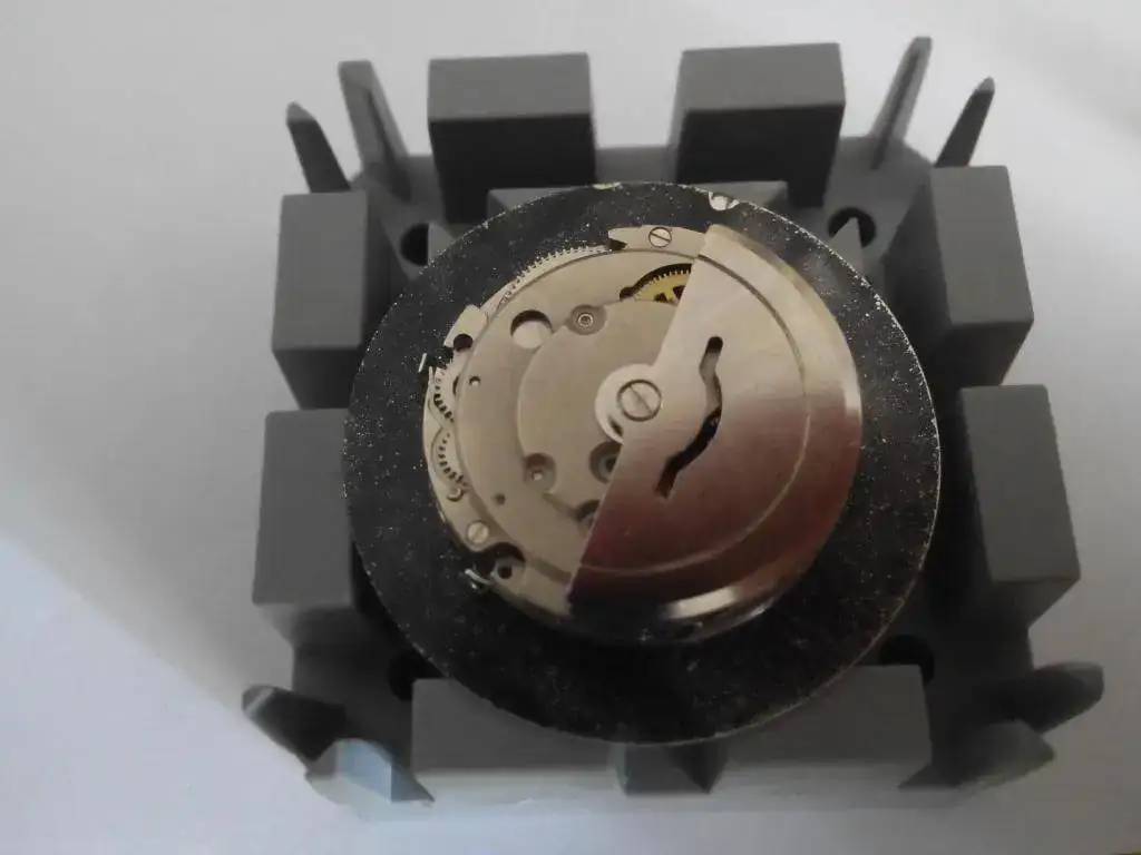

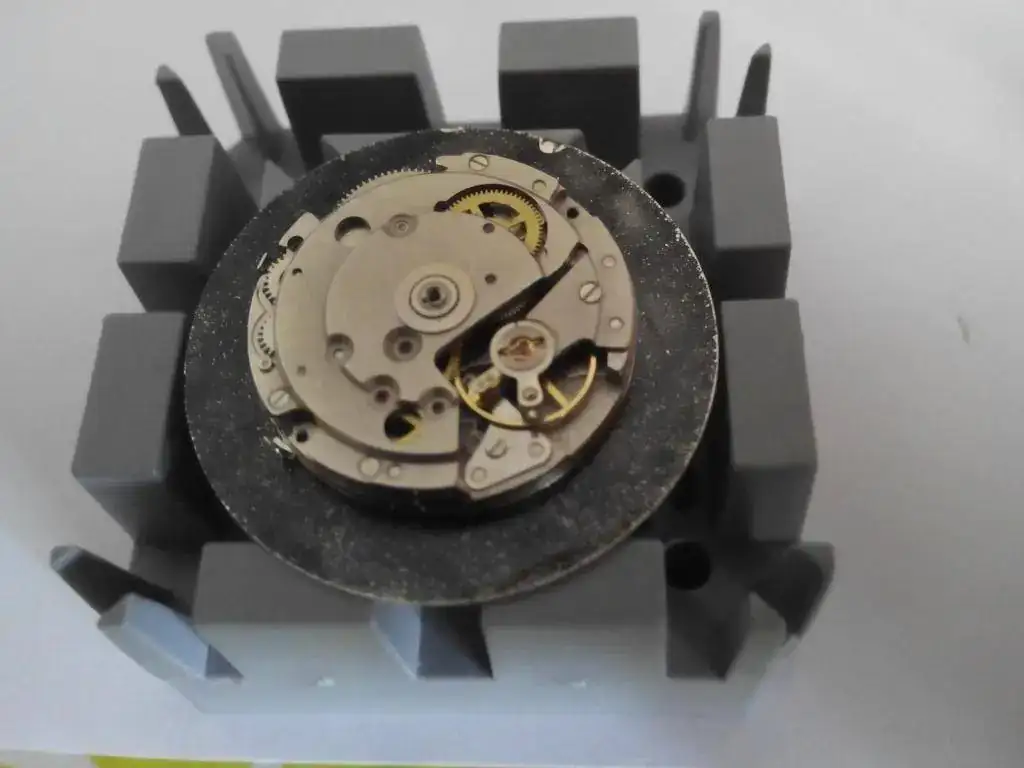

El mecanismo tiene 3 diales, a las 12, a las 6 y a las 9 y calendario a las 3.
Hora, minutos y segundero principal.
¿Alguna idea?
Gracias siempre.
Posiblemente el calibre sea chino pero no es ni cutre ni malo.
Yo creo que se trata de un DG 2813 que lleva como complicaciones esas subesferas que comentas.
Conseguir uno sin complicaciones es fácil y barato pero conseguir precisamente el que tiene las subesferas lo veo complicado.
En cuanto al Miyota OS10, sería milagroso que las patas del dial y los agujeros de las subesferas coincidieran.
