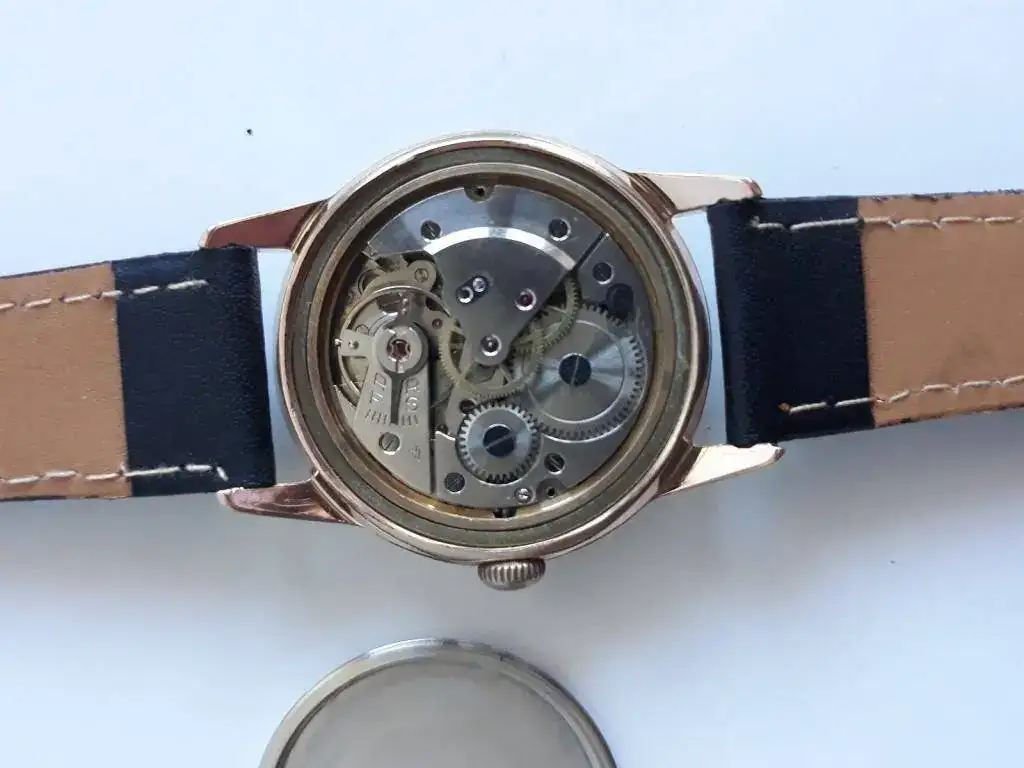

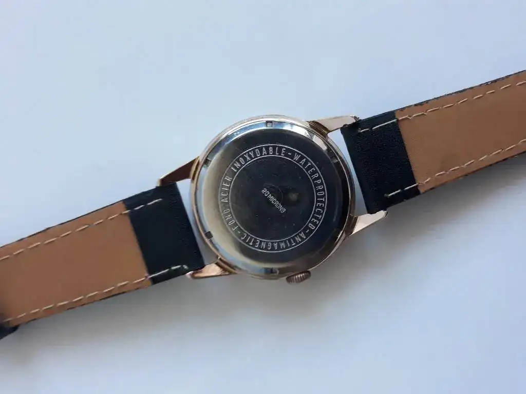

Recientemente compré este reloj de pulsera vintage que me llegó de Bulgaria , es hecho en Suiza con baño en oro, lo llevo usando casi una semana y no he tenido que ponerlo en hora, solo remontarle la cuerda de vez en cuando. Lo que me tiene intrigado es la marca, en el dial tiene inscrito Ronal o pero con una diéresis (dos puntos) sobre la N , la misma N termina en una cola hacia abajo (pudiera ser tipografia y estilo), tambien pudiera ser Roijal, pero la parece una N la supuesta union de la i con la j. no he encontrado ni remotamente nada parecido a este nombre en internet. Alguien tiene alguna pista sobre la historia y nombre de esta marca? s-l500.webps-l1600.webps-l1600back.webp
Buen dia Fulla; Parece ser el calibre Felsa 465. Empiece a buscarlo por este calibre!!
El amigo cesccat le dara mayores precisiones sobre su fabricante. Suerte y adelante!!!
Un saludo, Luis desde Argentina
Suerte de tener en este foro a Don Luís. El conoce por haberlos estudiado multitud de calibres y uno de ellos este tuyo. Sobre la marca lo he mirado y nada de nada. Pregúntale al vendedor, igual para el y en su país es conocida.

Es una marca de fantasía como cualquier otra, hay miles de ellas.. Puede ser una joyería, una tienda de ropa o el nombre de la hija. El reloj es bonito y bastante bien conservado, típico estilo 50s, destacar las agujas "lance", y con un calibre (maquinaria) de calidad que se instaló en infinidad de relojes con los nombres más variopintos.
