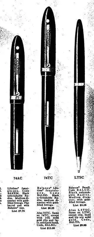

A falta de las medidas del cuerpo a mi me parece una Lifetime de las que se fabricaron en los años 29/30 a medio camino entre las flat-top y las balance, como transición de unas a otras.
El tipo de clip, su largura y posición son definitivos para identificar el modelo de la pluma.
Te pongo una foto de un catálogo de Sheaffer (1930) que no tiene mucha calidad pero que espero te ayude.
El modelo por el que me inclino es el 74AC.
Gracias a todos por su ayuda, ya he medido la boquilla y encargado el saco, espero su llegada para colorcalo.
María muchas gracias por la imagen, exactamente esa es la pluma, como lo refieres una transición entre las flat top y las Balance, cuerpo con final en tapa y capuchón ahusado.
