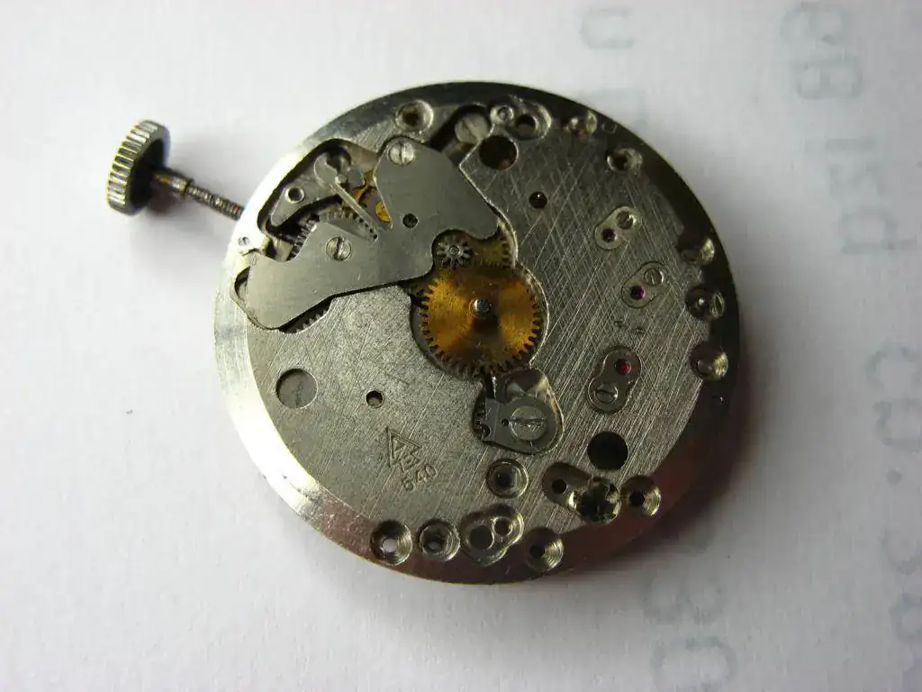

Por favor seriáis tan amables de decirme:
¿Qué movimiento es?
¿Marca reloj?
¿Le falta la rueda de corona?

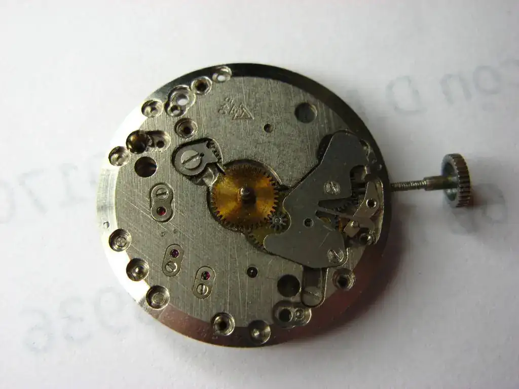

Movimiento no sé, marca no tiene ninguna, es "genérico" y la rueda de corona me parece que debe estar del lado de la esfera, junto a la rueda de rochete y el cliquet (hay varios relojes así), si ves con atención lo que se observa en tu foto no es la rueda de rochete sino parte del barrilete que engrana con el piñón de la rueda de centro. Probaste darle cuerda? Si le das cuerda y funciona no puede estar faltando la rueda de corona. Igual repito, seguramente debe estar del lado de la esfera. Saludos
probablemente tengas una pista debajo de la rueda de balance. Es un lugar habitual donde se anota el calibre.

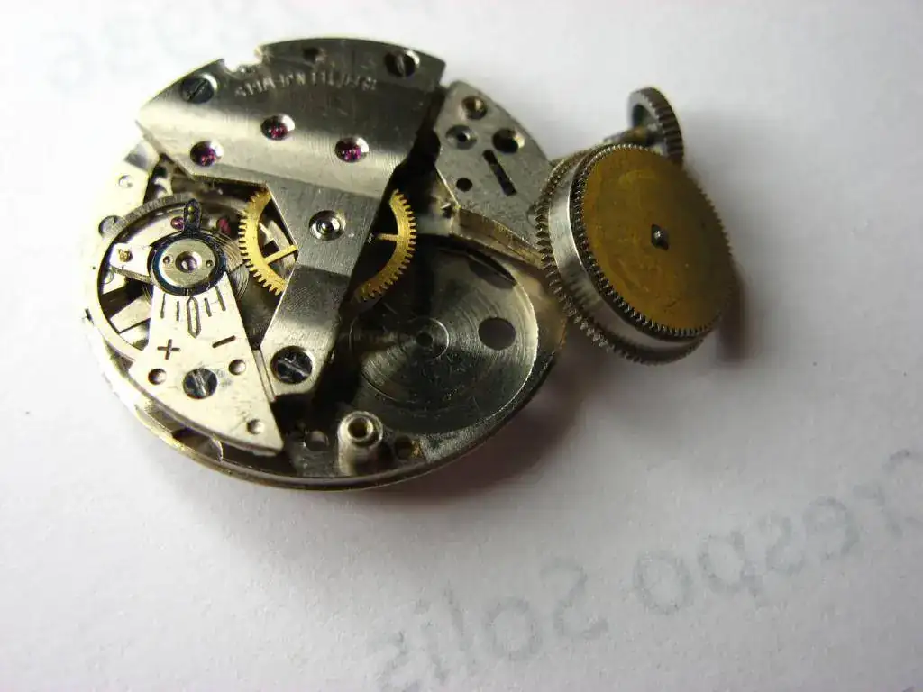

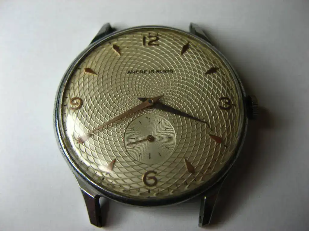

Buen día perrote; quita el cuadrante y pon unas fotos del lado de atrás de la máquina. De esta forma ubicaremos el calibre.
Un saludo, Luis desde Argentina
Perdonad, es que estoy muy liado con unos temas.

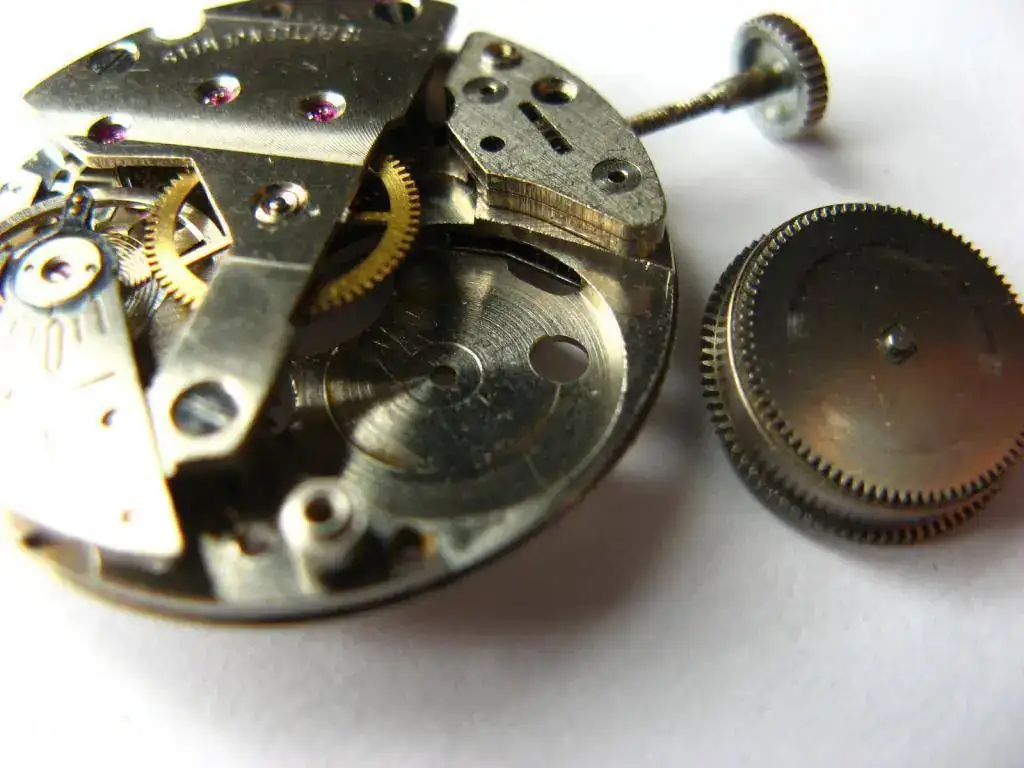

Cuando doy cuerda (no hay fuerza) las ruedas giran libremente
Buen día perrote; es el calibre Amida 540; le retiró el cuadrante y se reveló el secreto. Los relojeros le darán el diagnóstico??
