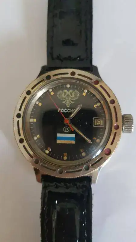

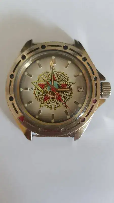

Hola, llevo mucho tiempo leyendo en este foro y tambien lo tenía abandonado desde hace unos años. He vuelto a retomar la afición hace poco y he adquirido un par de relojes rusos (que no funcionan) para practicar, aprender y quien sabe, intentar reparar.
Lo que pasa es que los he comprado y no tengo muy claro qué modelos son para empezar a buscar recambios, como desmontar bisel y demás. Me gustaría intentar conseguir que funcionasen (eso ya con un poco de suerte y cuando aprenda algo mas), pero lo primero creo que es identificarlos. Son dos Vostok, o al menos, asi me los han vendido. No se ni el año ni el modelo de ninguno.
A ver si me podeis echar una mano!!!.
Os lo agradecería. ¿Por donde empiezo?... el lunes pediré un juego básico de herramientas para desmontarlos y ya veremos como acaba esto.

Son dos típicos Vostok Komandirskie con movimiento 2414 de carga manual.
Hay muchos repuestos y a buen precio.
Para iniciarse en las reparaciones el mejor movimiento es el, también ruso, Molnija del que también hay muchos repuestos a buen precio.

El mejor hilo sobre desmontaje de ese reloj lo tienes en este mismo Foro.
Es obra del maestro rgil y lo puedes buscar como desmontaje de un Vostok Komandirskie.

Hola, ya tienes una buena aportación del compañero Joler con la revisión del maestro Rgil (un crack). Respecto a los motivos, el primero lleva la estrella de la victoria (победы) que aparece en muchos relojes conmemorativos de la victoria conseguida durante la II Guerra Mundial. Además me sonaba y lo confirmamos en este post gracias al compañero JGmorato (otro crack):
https://relojes-especiales.com/threads/un-vostok-para-cada-día-del-año-17-de-septiembre.390852/
Respecto al segundo lo que veo es que lleva el águila bicéfala y escrito en ruso la palabra: Rusia (con la bandera). Aquí con dial similar:
y esto es todo lo que veo :pardon:. Gracias por mostrar. Un saludo
