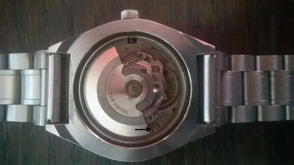

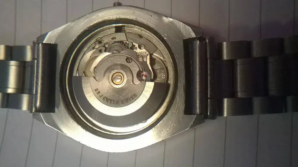

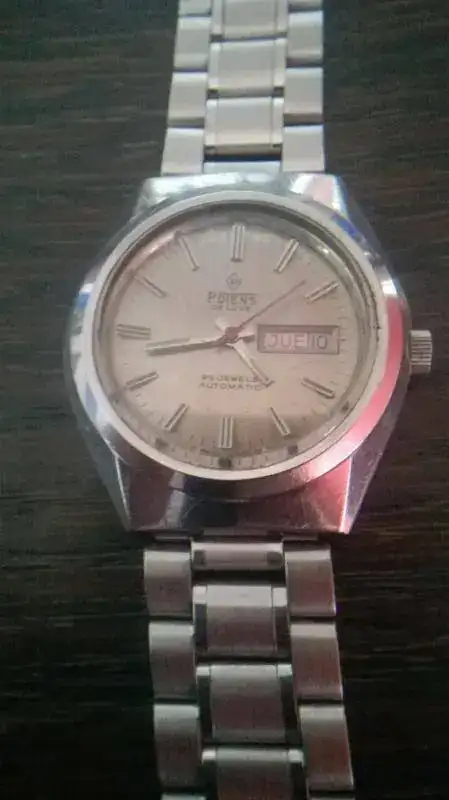

Hola a tod@s, me he propuesto intentar pulir caja y cristal de este reloj, que va de maravilla y tiene bastantes años, pero no soy capaz de sacar el movimiento de la caja. Os muestro las fotos, una del reloj en cuestión y otra del movimiento, un E.T.A. 2789. Señalo con una flecha el tornillo que yo creo que es de sujeción (lleva otro en el lado opuesto). Pero una vez quitados los tornillos y la tija, el movimiento no sale. ¿Debo hacer algo más?. No he intentado sacarlo con fuerza por si acaso...Prefiero preguntar antes de liarla!! Ahí van las fotos. Gracias de antemano por la ayuda.
debes sacar el aro de metal donde apoyaban los tornilos de caja ya que es postizo y a veces esta pegado con suciedad
No hay manera... no sale ni queriendo. El movimiento gira libremente en el alojamiento, pero ese aro no sale y el calibre tampoco.... Cómo puedo sacar ese aro?
Lo mismo sale por el lado del cuadrante, yo intentaría quitar el bisel para probarlo.
Quítale la junta primero y después saldrá fácil .
Eso, hay que quitar la junta de goma que está entre ese aro (la bata) que mencionáis y la caja. A veces está tan repegada que hay que romperla para quitarla y otras está tan reseca que se rompe sola al intentar quitarla. Si no hay otra opción un destornillador muy fino y clavárselo en un sitio donde si se escapa no haga daño y tirar hacia arriba con él.
Hecho!! Gracias por vuestra ayuda,... No veáis si me costó sacar la juntita, estaba soldada. Una vez que la quité, salió solo. Ahora me pondré con el pulido...Probaré primero con una caja vieja, ya que la dremel tiene su peligro. Una foto:
