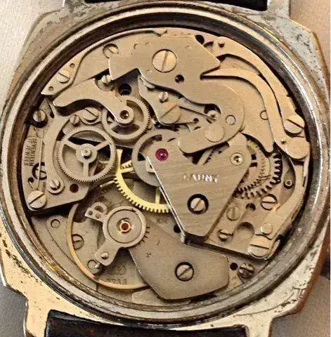

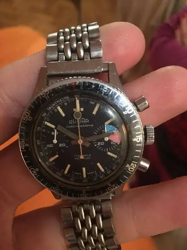

Muy buenas a todos!
Como bien he comentado alguna vez por este foro, heredé un Radar Valjoux 7733 de mi abuelo. Lo restauré para su justo funcionamiento y lo llevo con un gran sentimiento.
El problema esta que mucha gente me pregunta que de qué año es y... no sé responderles::blush::
Se que mi abuelo lo tenía ya por los años 80 pero no se cuando se lo compro exactamente.
¿Hay alguna forma de saber aproximadamente de qué año es?
En internet no he encontrado ni el modelo::cry::
Os pongo unas fotos para ilustrar:

Buenos dias.
Precioso reloj y precioso movimiento Valjoux.
El reloj es de la década de los setenta.
La marca RADAR era una de las de aquella época, era Española.
Si mal no lo recuerdo los distribuía una empresa que se llamaba DICENTI (esto ultimo te lo comento con alguna reserva).
A ver si algún compañero nos comenta algo mas.

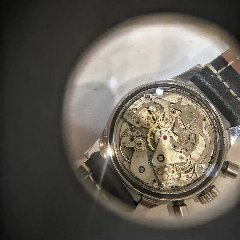

su calibre. Fijate que debajo del volante pone 7733. https://www.cousinsuk.com/document/search?SearchString=valjoux
Valjoux 7733

Muchas gracias a los compañeros!! Ahora ya lo puedo datar sobre los 70 aproximadamente.

Buen día amigos;este calibre es híbrido. La base es el calibre VAL 7730 Y Lleva fornituras de varios calibres Venus - 188 - 150 - 178- 175 Y ALGUNAS DE CAL. PROPIO 7733 (443/1 - 445)???
ESTO ES LO NOS DICE EL LIBRO DE PIEZAS INTERCAMBIABLES!!!
Un saludo. Luis desde Argentina
Precioso reloj el de tu abuelo, tiene pinta de ser de los 70 con esa subesfera tan colorida y esa maravilla de trotadora lollipop.
