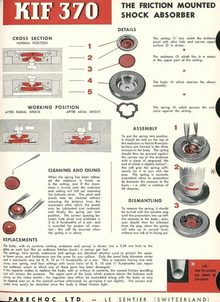

Buenos días,
a ver si algún compañero me puede dar un consejo porque me estoy volviendo loco para volver a colocar el resorte del antichoque en su sitio en un movimiento de un reloj Ricoh. El problema es que es un antichoque tipo KIF Trio ( buscar en google para ejemplos ) con 3 anclajes y me da la impresión de que hace falta una herramienta especial que empuje hacia abajo el resorte y sus tres solapas encajen, girando la herramienta, en su alojamiento.
Como no dispongo de ese útil, ¿algún compañero puede recomendarme algún truco? ¿se podría hacer algún útil especial casero para colocarlo? el tema es que con unas pinzas e incluso con dos pinzas es una locura porque al haber tres puntos de anclaje y además al tener que girar el conjunto para que encaje, es prácticamente imposible. Ya llevo invertido un montón de tiempo y nada. A parte del susto que supone el que salte el resorte en cualquier maniobra y no vuelvas a encontrarlo... En la siguiente publicidad vero que recomienda afilar un palillo haciéndole un agujero en la base. Lo del palillo no me gusta mucho por los restos que suele dejar...
gracias!!!

En los Seiko hay sólo un rebaje y, como bien dices, vas metiendo una tras otra las 3 patillas haciendo girar todo el resorte. Pero en este hay 3 patillas y 3 rebajes. Ahí está la dificultad. Al intentar meter una las otras dos se levantan y ya no encajan

Al desmontar, limpiar y volver a montar, el muelle antichoque conlleva riesgo de rotura.
Herramientas y material
  • Cuchilla.
  • Destornilladores.
  • Palillos de dientes redondos.
Elaboración
Con la ayuda de una cuchilla cortamos la punta del palillo al mismo diámetro del muelle de antichoque. Nos queda la punta plana. Hacemos un pequeño agujero con el destornillador. Tiene que quedar un pequeño hueco en la punta del palillo. Cogemos el palillo y lo colocamos sobre el muelle antichoque. Presionamos al mismo tiempo que giramos y desencajamos el muelle, liberando chatón y él contra pivote, para su limpieza y engrase.
Posteriormente, montamos el chatón y colocamos el muelle con la ayuda del palillo fabricado anteriormente y aplicando el mismo proceso de desmontaje.

Efectivamente, hay utiles para colocar esos resortes:
A partir del minuto 6:30:

En un movimiento 2409 de Vostok que usa un sistema parecido me volví loco para fijar el dichoso muelle del antichoque. Probé con pinzas y como no me salía, intenté con cualquier útil que tuviera a mano. Finalmente cuando ya me había rendido y ya a la desesperada cogí un mondadientes de sección circular y presioné con su parte trasera (plana) el muelle y giré a la vez y quedó fijado a la primera, tardé un par de segundos.
